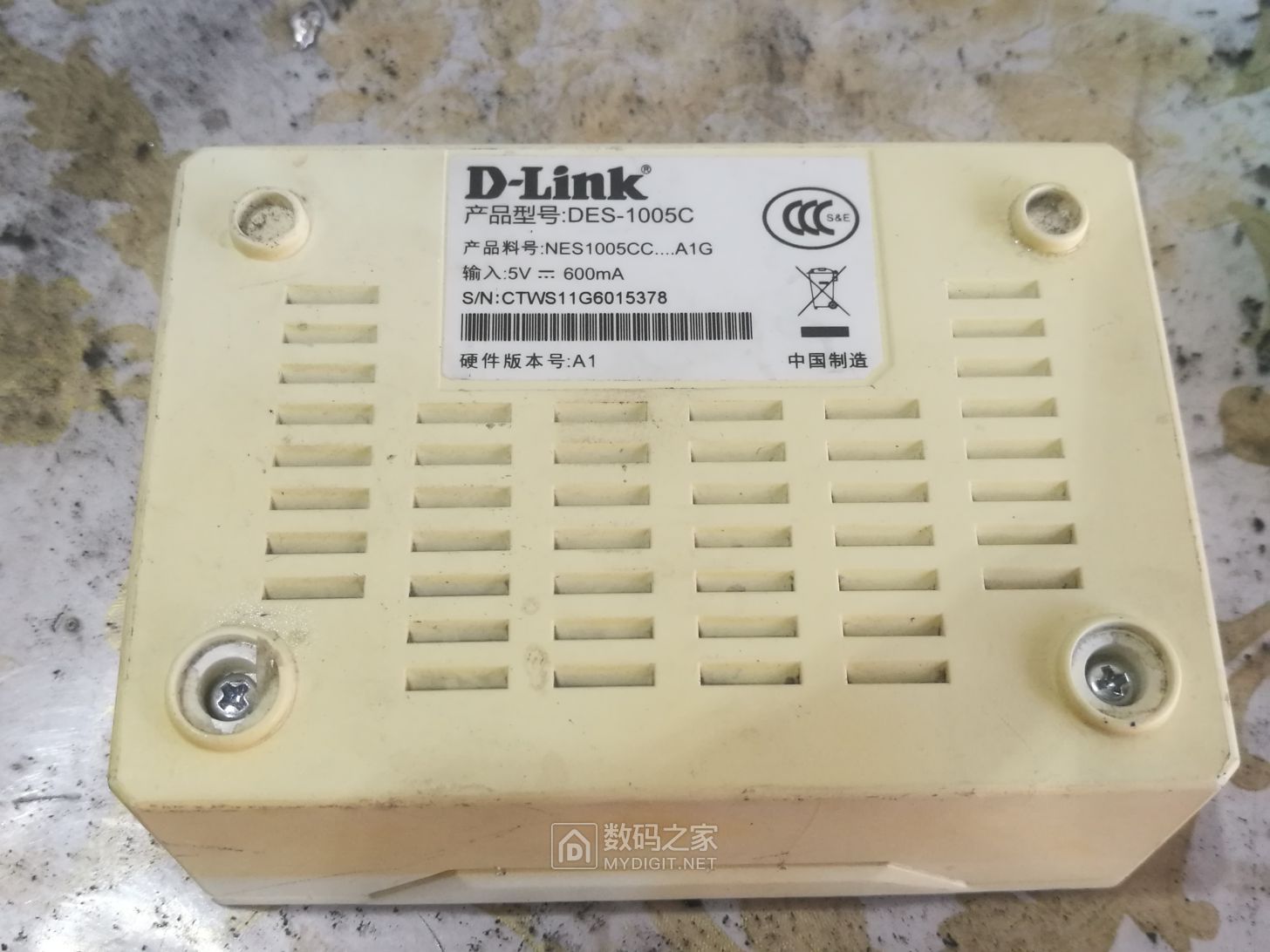

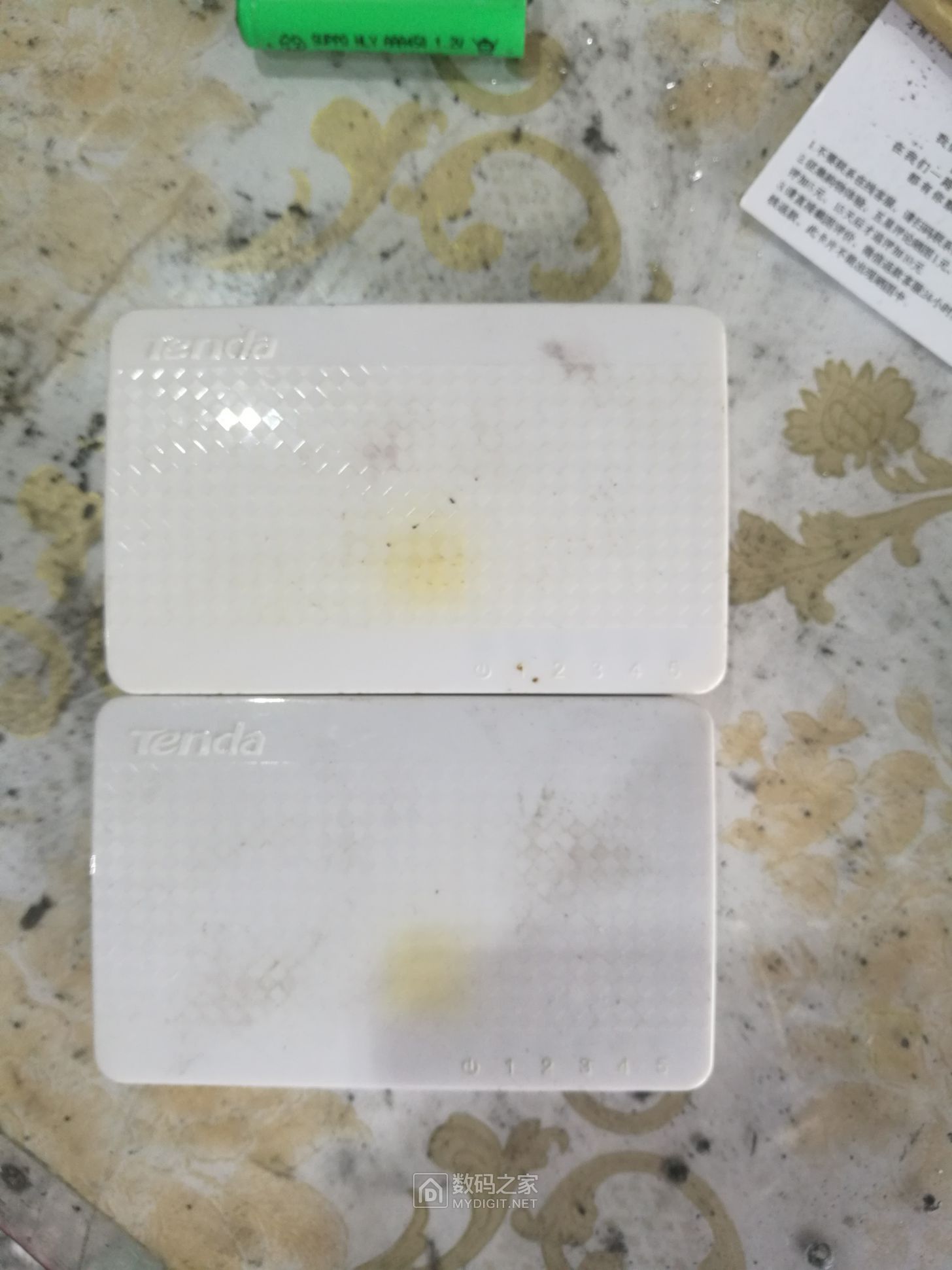

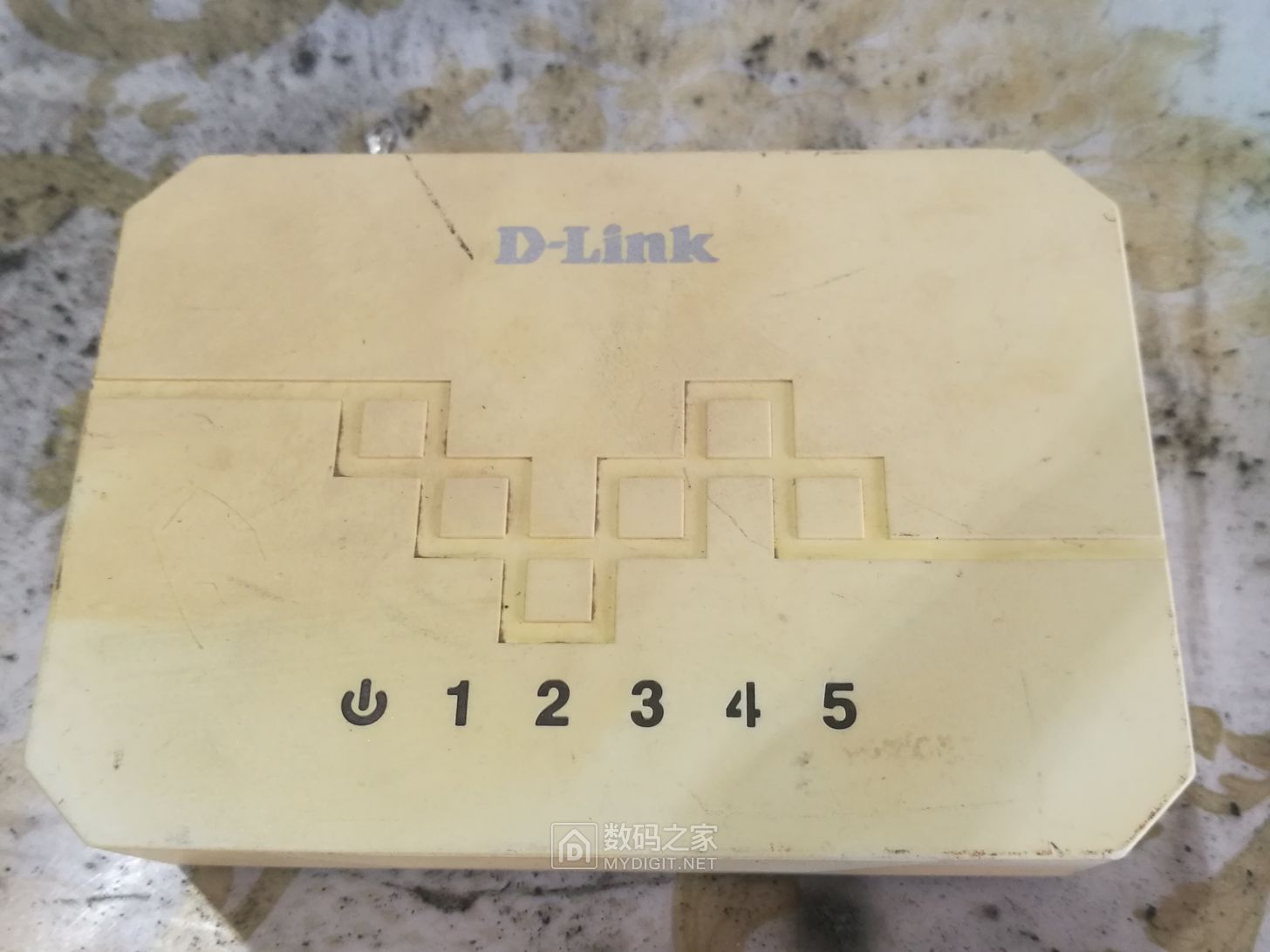

正面 背面照片 两颗螺丝一点也没生锈 成色大家都能看得出来使用年头也比较长了
外壳都是16年生产的 拆着也没有脆化 用料还不错不是回收料

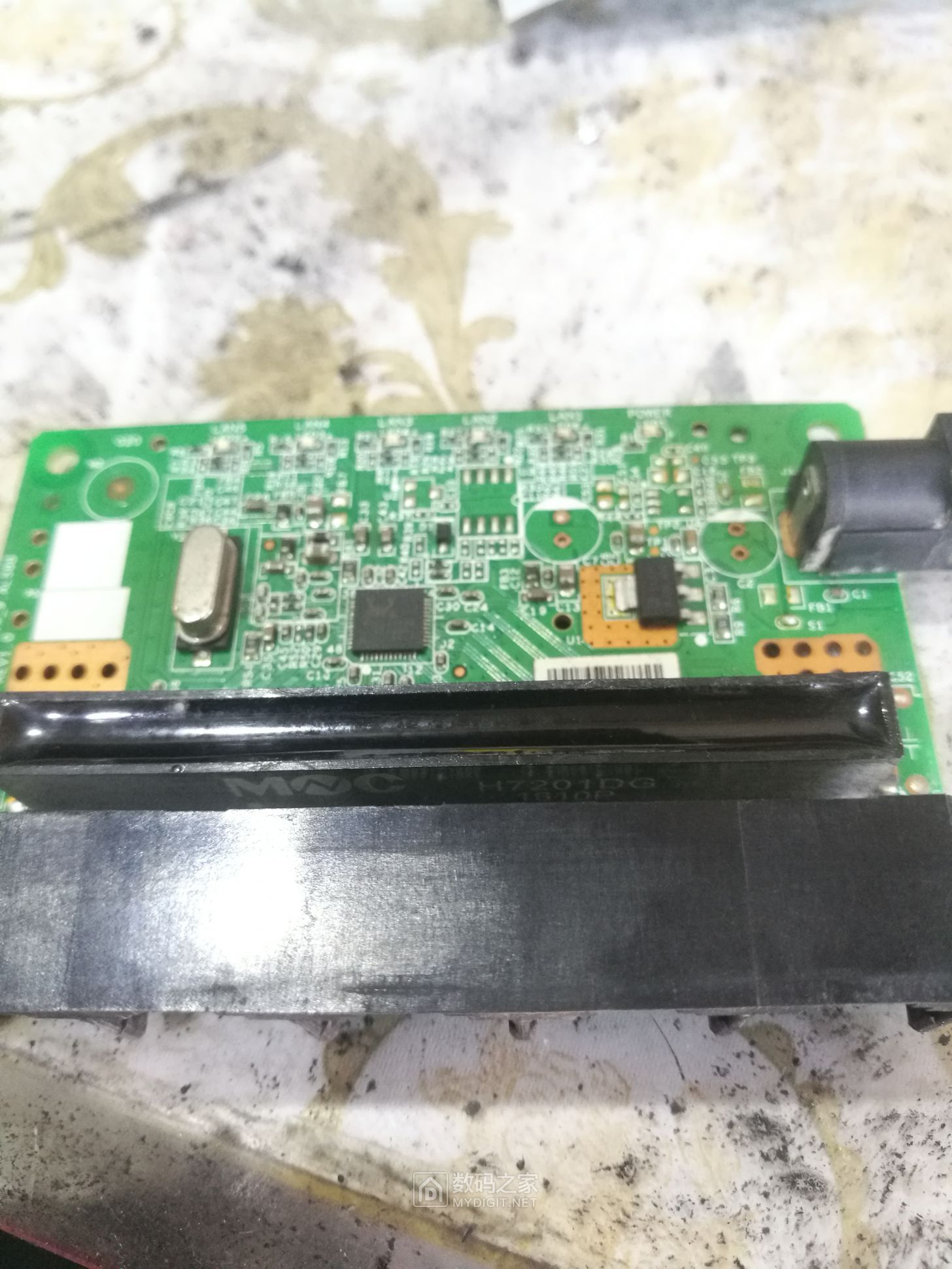

正面和背面的结构 背面有大片的覆铜板帮助散热

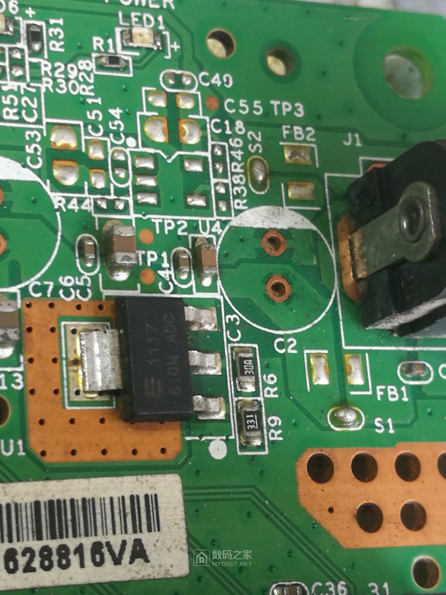

1117三端稳压器 5v转3.3v好多元器件没上也不知道有具体什么功能

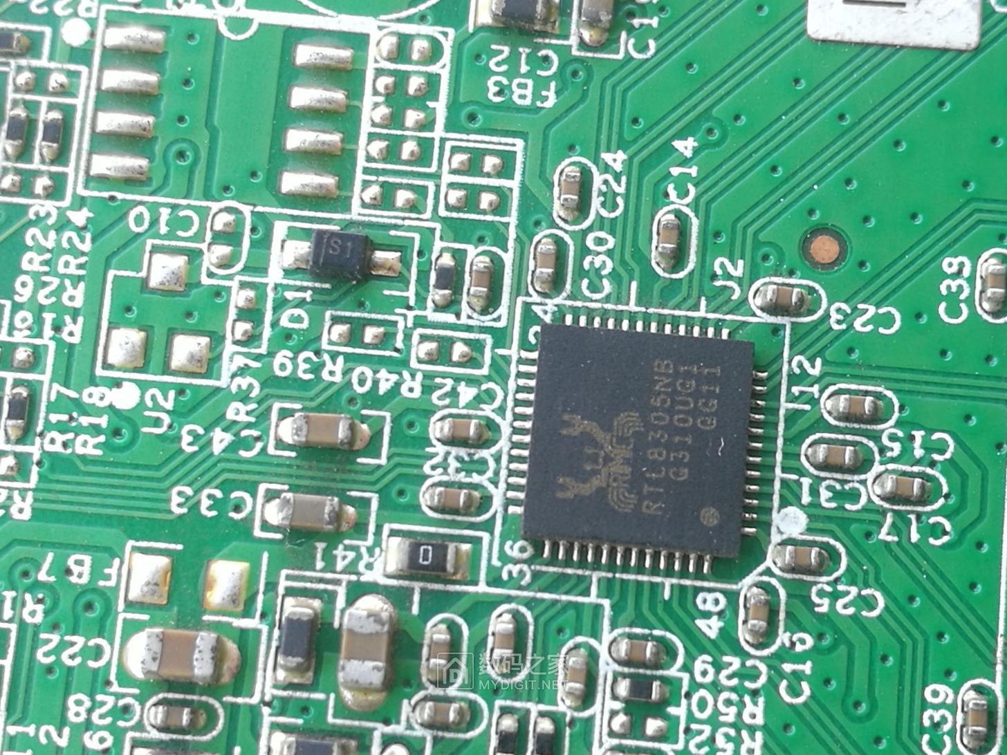

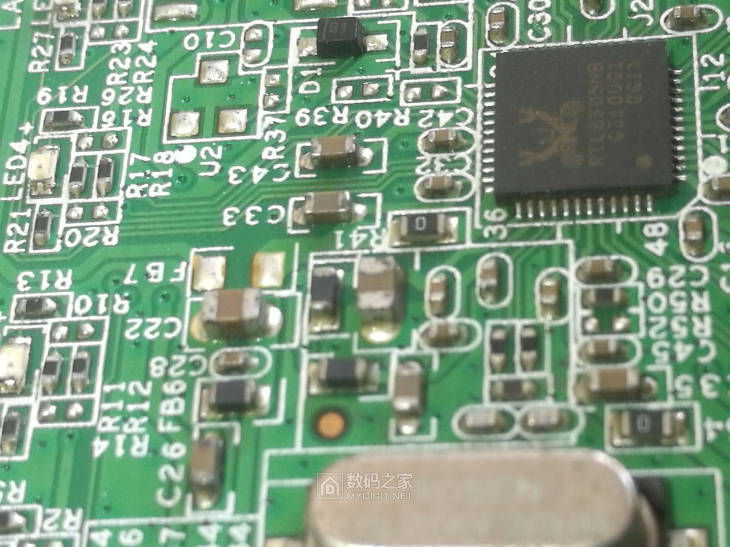

螃蟹的RTL8305NB芯片

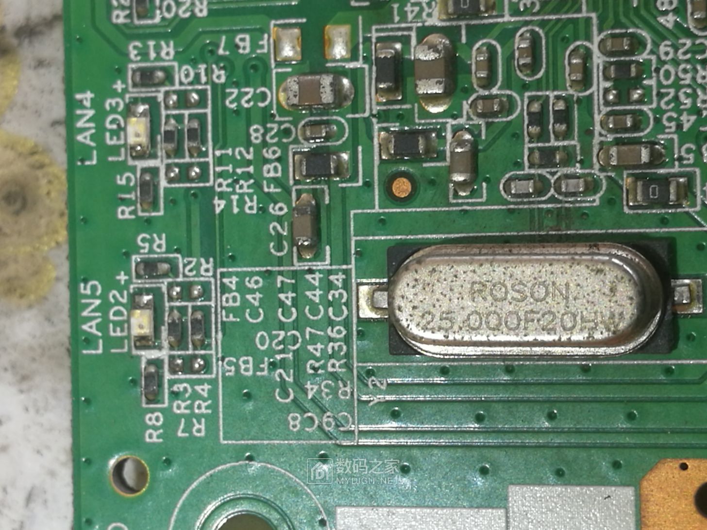

25M晶振显点生锈了
网口变压器一整条的型号H7201DG

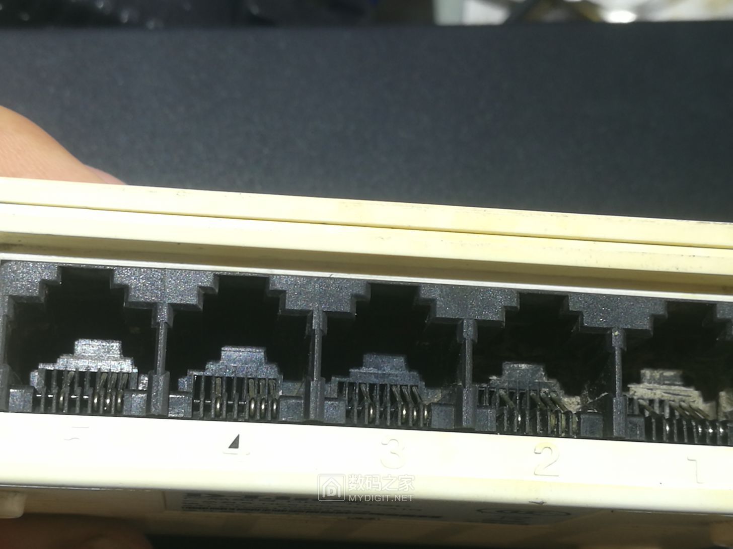

网口灰尘不少虽说是四芯的但是每个铜片都没有变形 这就很不错了 有的交换机网口用不了几年铜片变形接触不良经常断网掉线

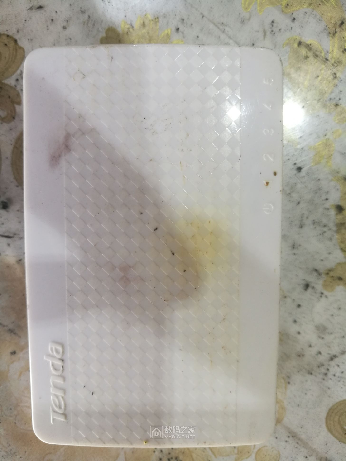

看外壳就知道用的时间不短了 拆的时候烤黄的位置都有点烫手了

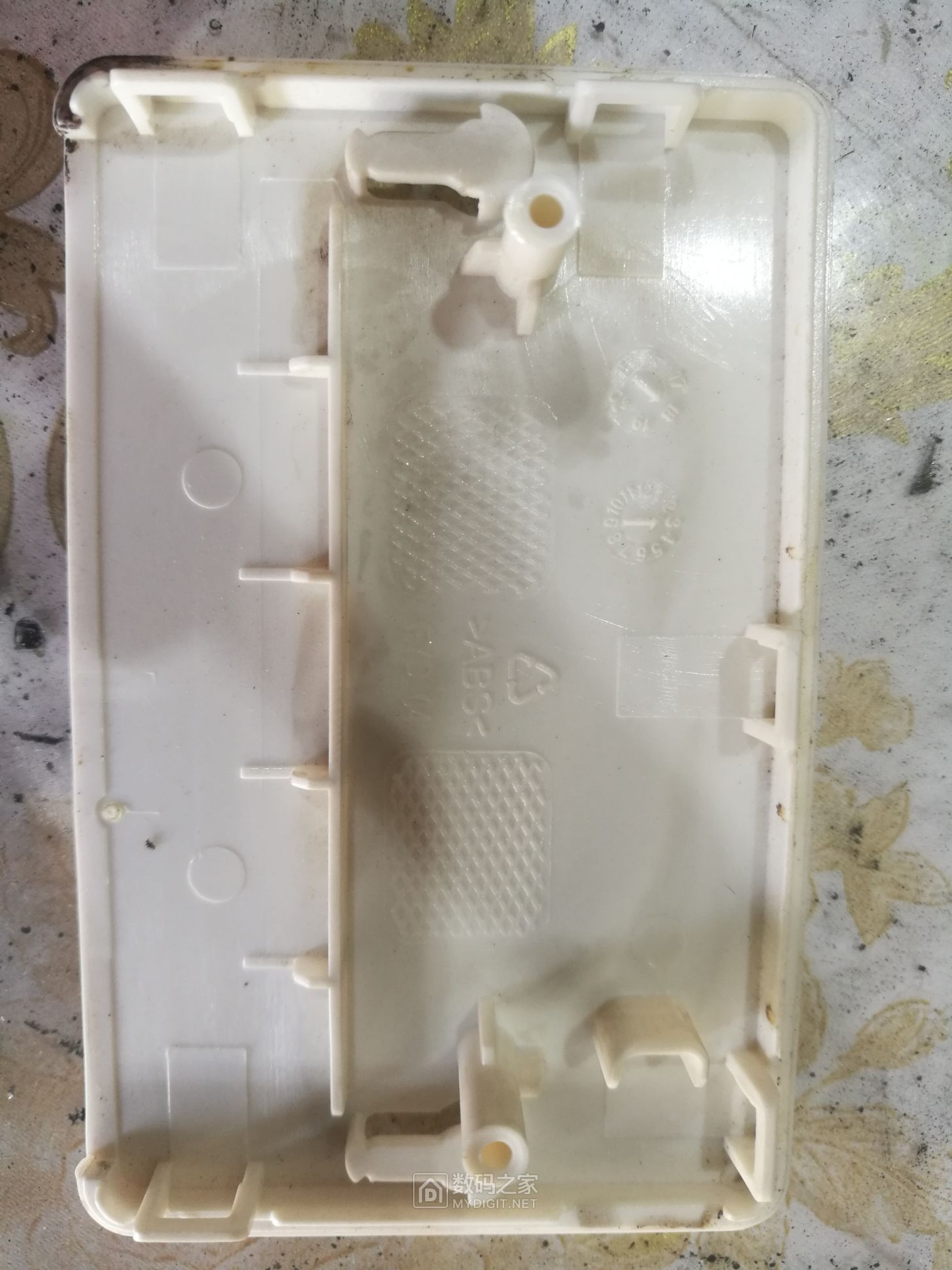

看一下里面 烤黄的位置明显有一个散热片

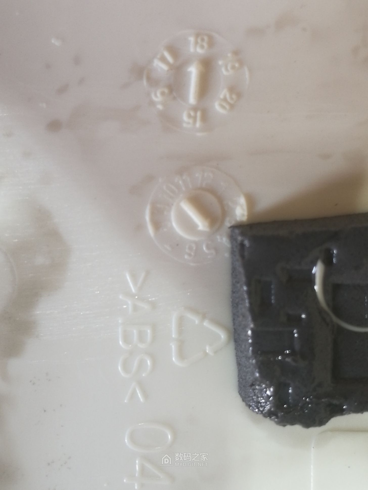

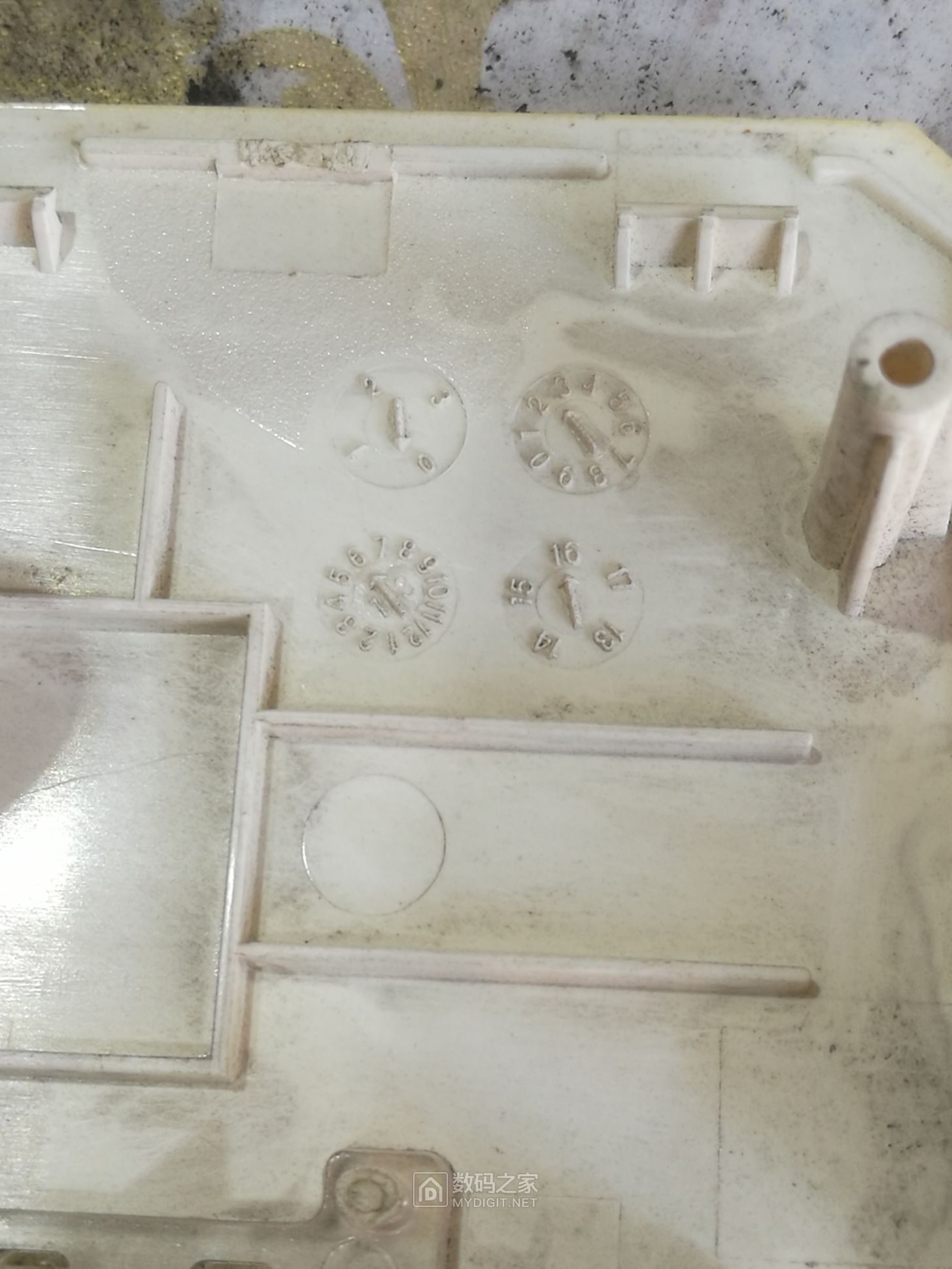

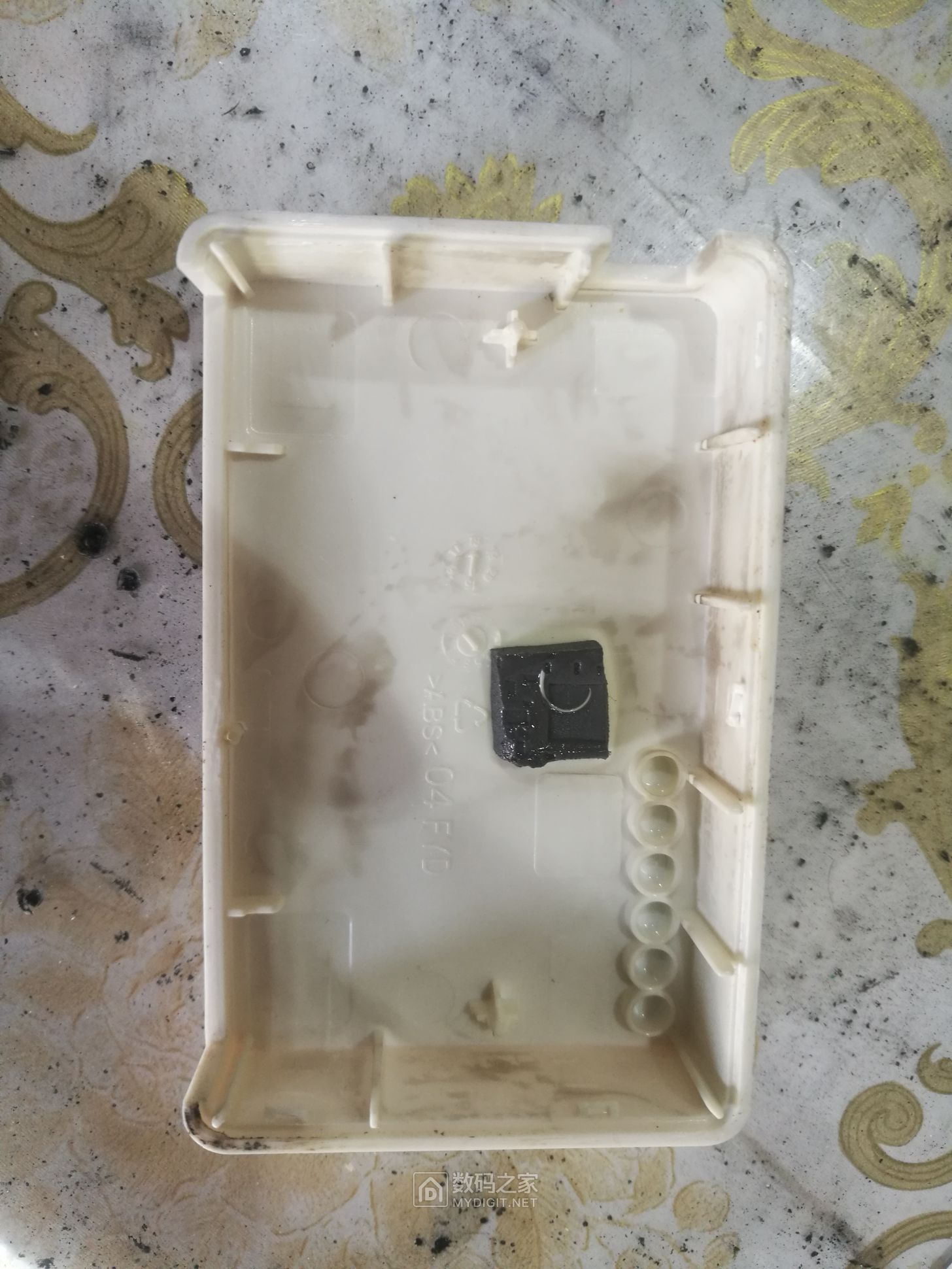

18年生产的外壳

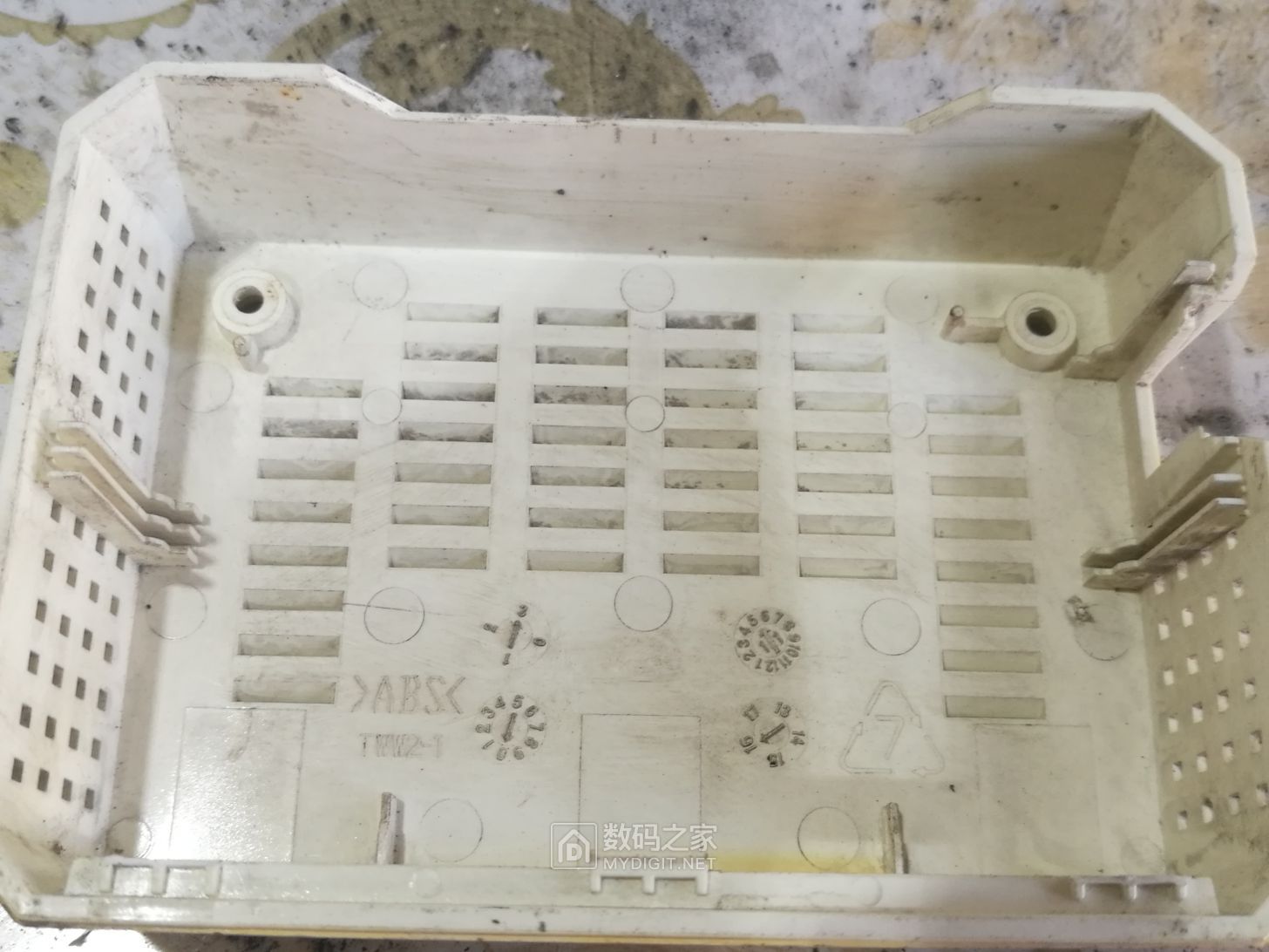

下壳没啥东西

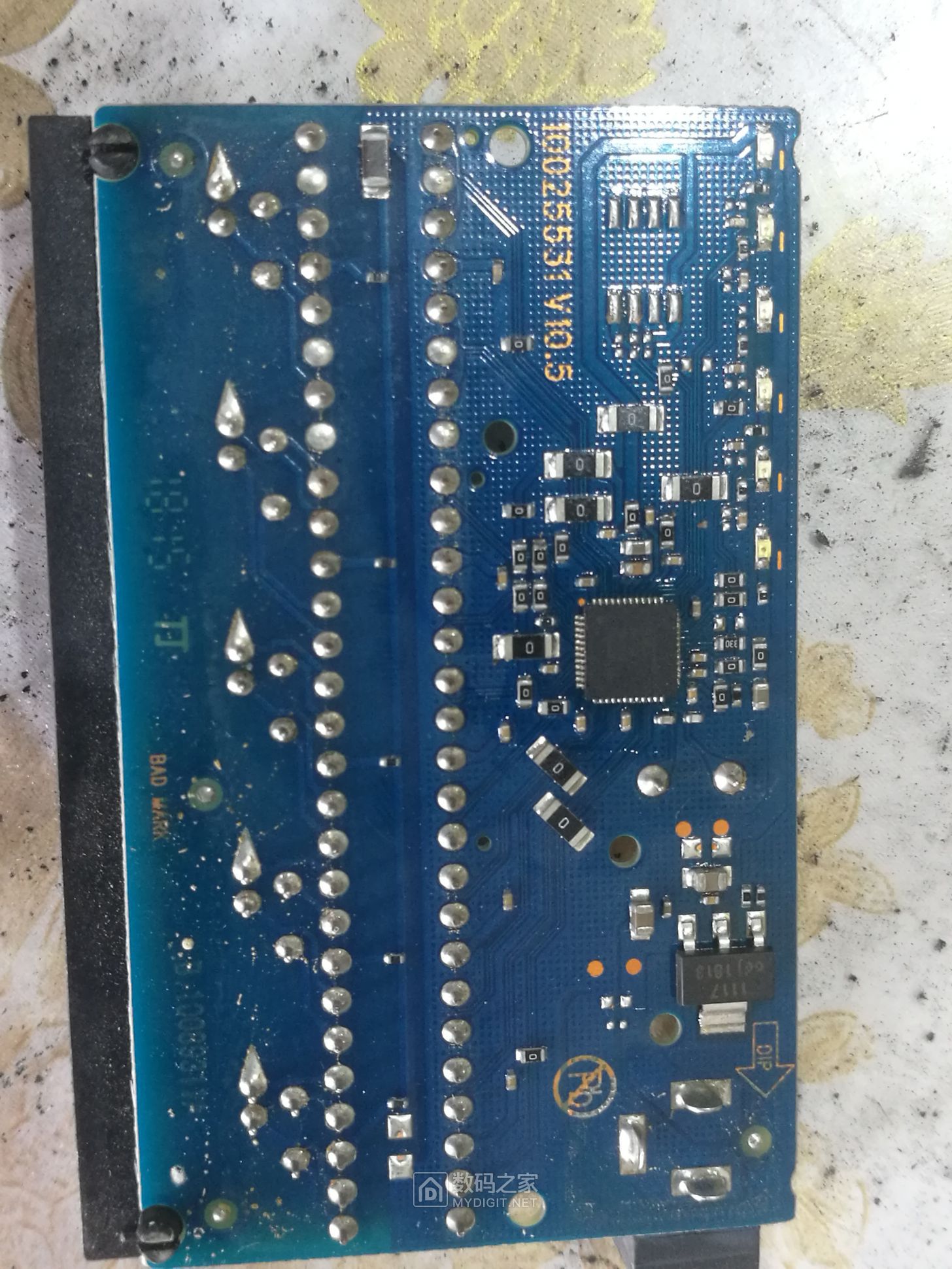

板子背面是线路和元器件

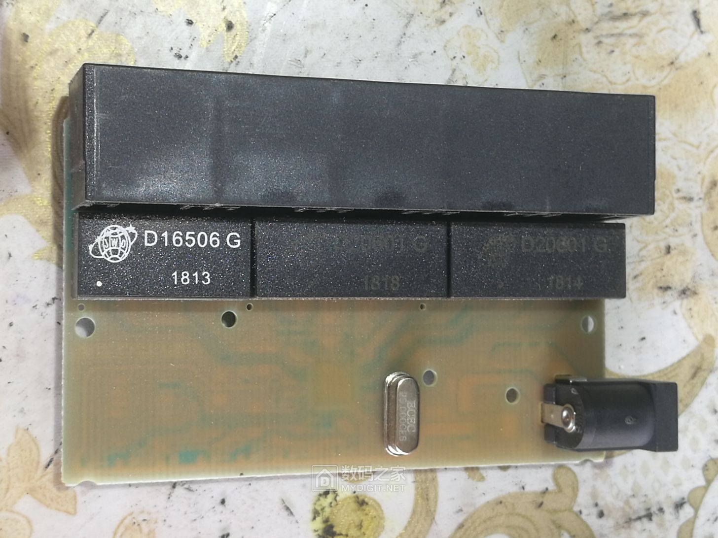

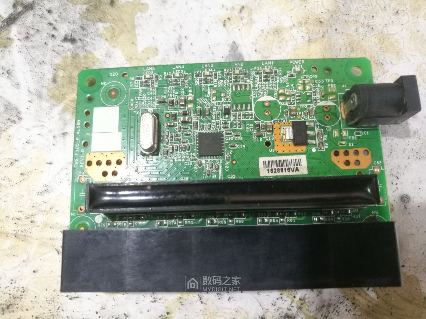

正面 单面覆铜板 散热不好啊 不过是三个网口变压器对比一整条的不知道有什么区别 25M晶振在背面

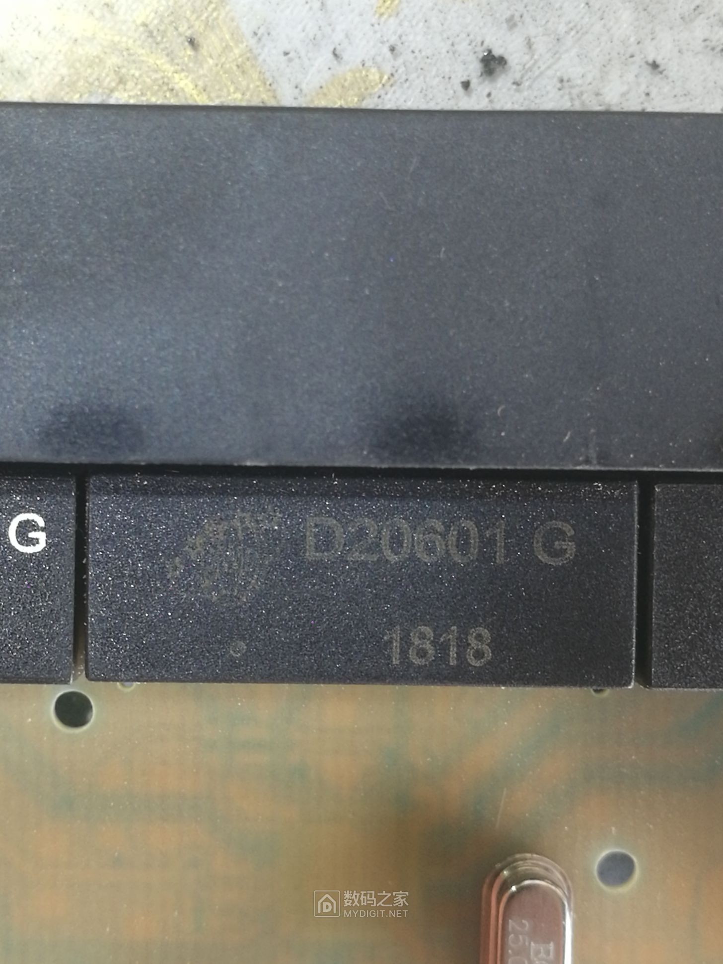

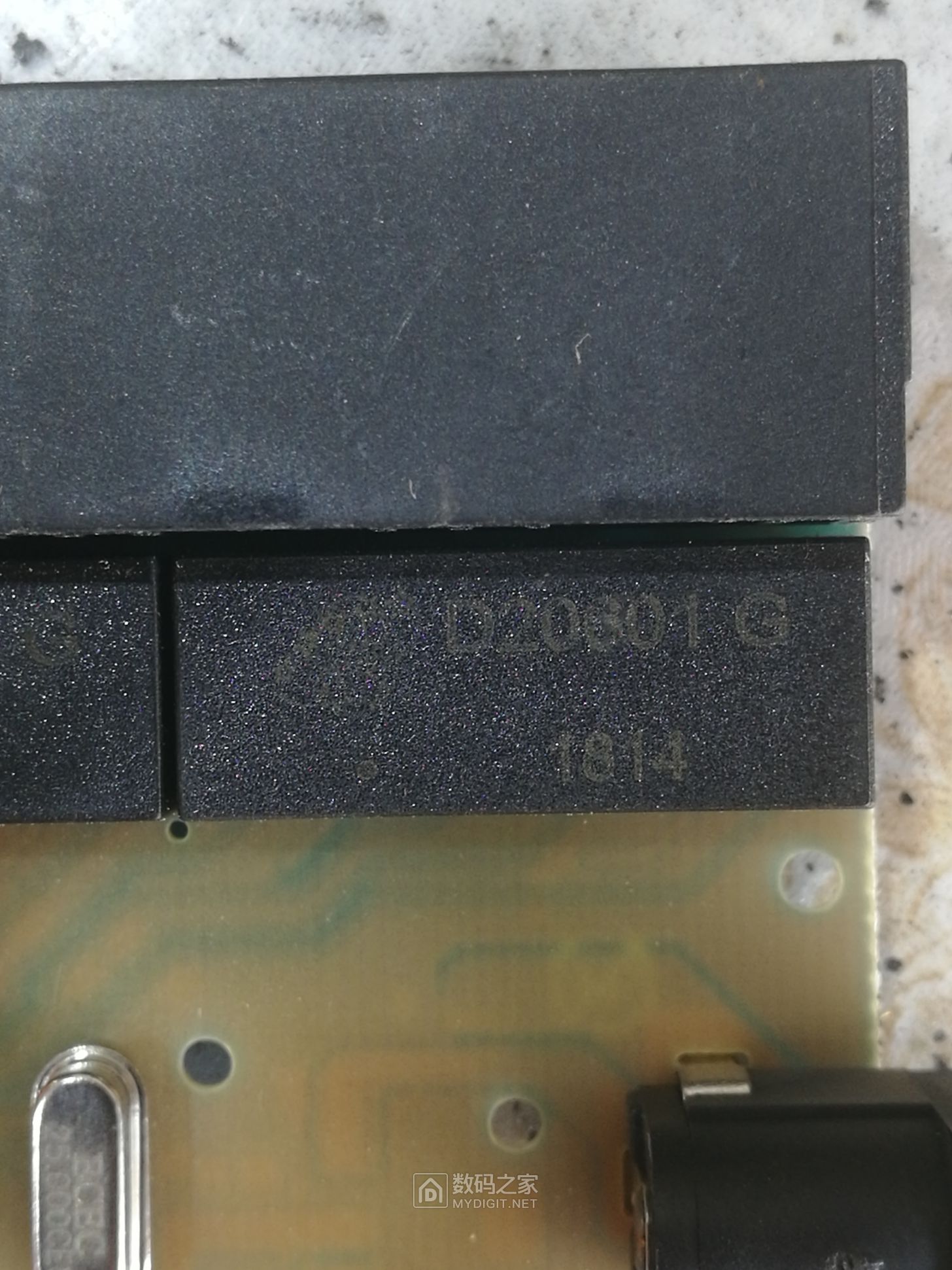

这个是两个网口的变压器吧

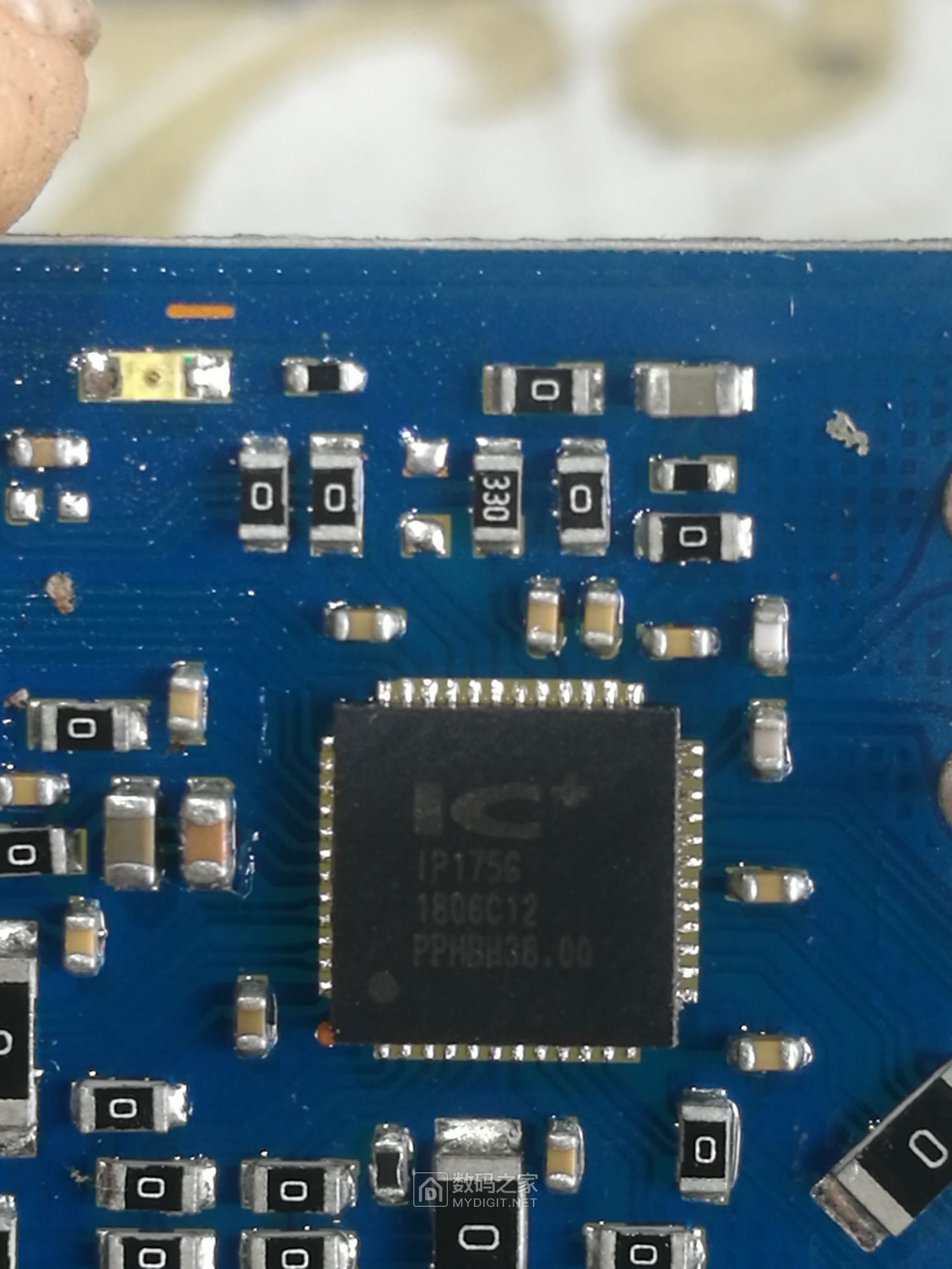

IP175G主芯片就是这个发热量巨大通过散热片把外壳烤黄了

螃蟹的好像温度都不高,不过性能也不高就是了,IC+倒是不太了解...

腾达那个我也有一个,一样的,芯片处壳子发黄。

LAN端口只有四芯,差评。
