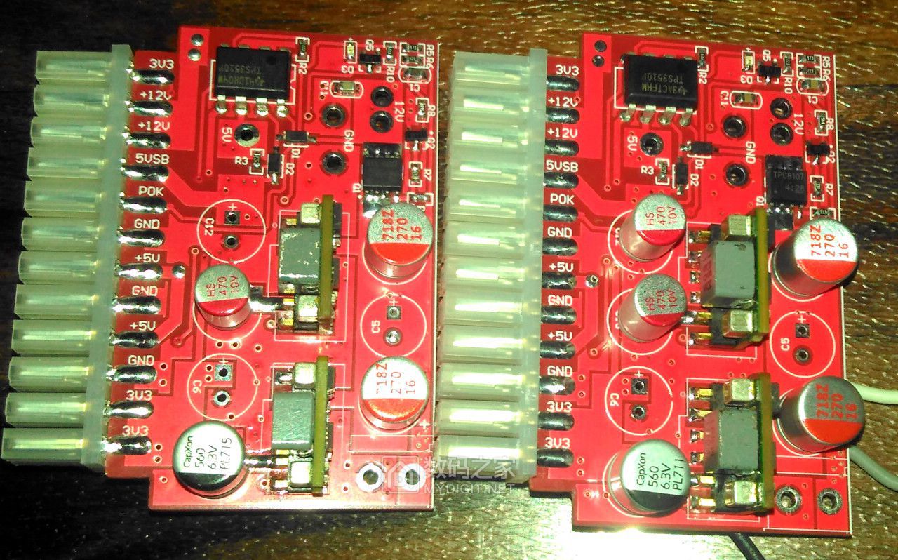

ATX上一共存在12,负12,5,3这四种电压,常见的适配器有12V和20V,选择12V的适配器,可以省略从20V产生12V的BUCK电路,另外负12V主要为串口和PCI设备使用,PCIE没有这一路电源,我使用的都是较新主板,故可以放心省略。
综上所述,电源的核心任务就是从12V输入产生5V和3V3的输出电压。这里就需要使用BUCK电路了,有一种大家都喜欢的偷懒方式,就是降压模块。例如上古神器3R33,和某宝辣鸡mini360都是常见的降压模块。
在这里重新介绍一下本期的主角:ZXDN10是一种中兴基站上拆的5V输出(最大,可向下调)10A电流输出模块,只要散热跟上,轻松输出10A,输入最高13V。楼主设计制作这些作品时,模块单价:1.8元,大写:一块八毛!再高别买了!再高别买了!楼主只是无偿分享作品,不是卖模块的!
电路设计是楼主自创的一款标准化架构,只需要更换降压模块就能做出不同功率的ATX电源。控制IC采用TPS3510。这里特别说明一下楼主提供的PCB都是经常更改的,如果和下文照片不同请大家自己动手改一下。提供的开源文件是protel2004源文件,完全可修改,请只用于个人使用。

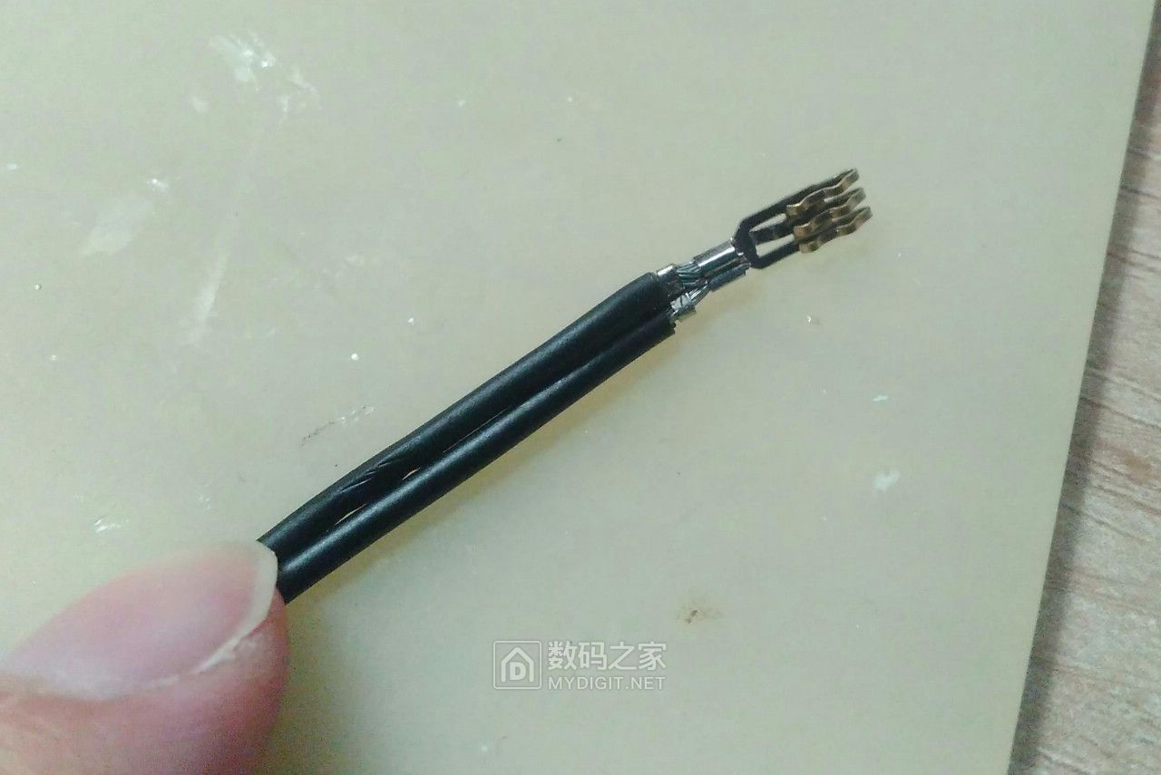

一切从香蕉开始!偷偷告诉你们一下,本设计最贵的单体原件就是这个“香蕉”。。。单价:4软!
这个插头比较昂贵,后期全部省略了!
剪线的明纬医疗级电源,本人多台电脑长期使用这个系列,稳定性比DELL 12V18A那些好!价格也贵一些。

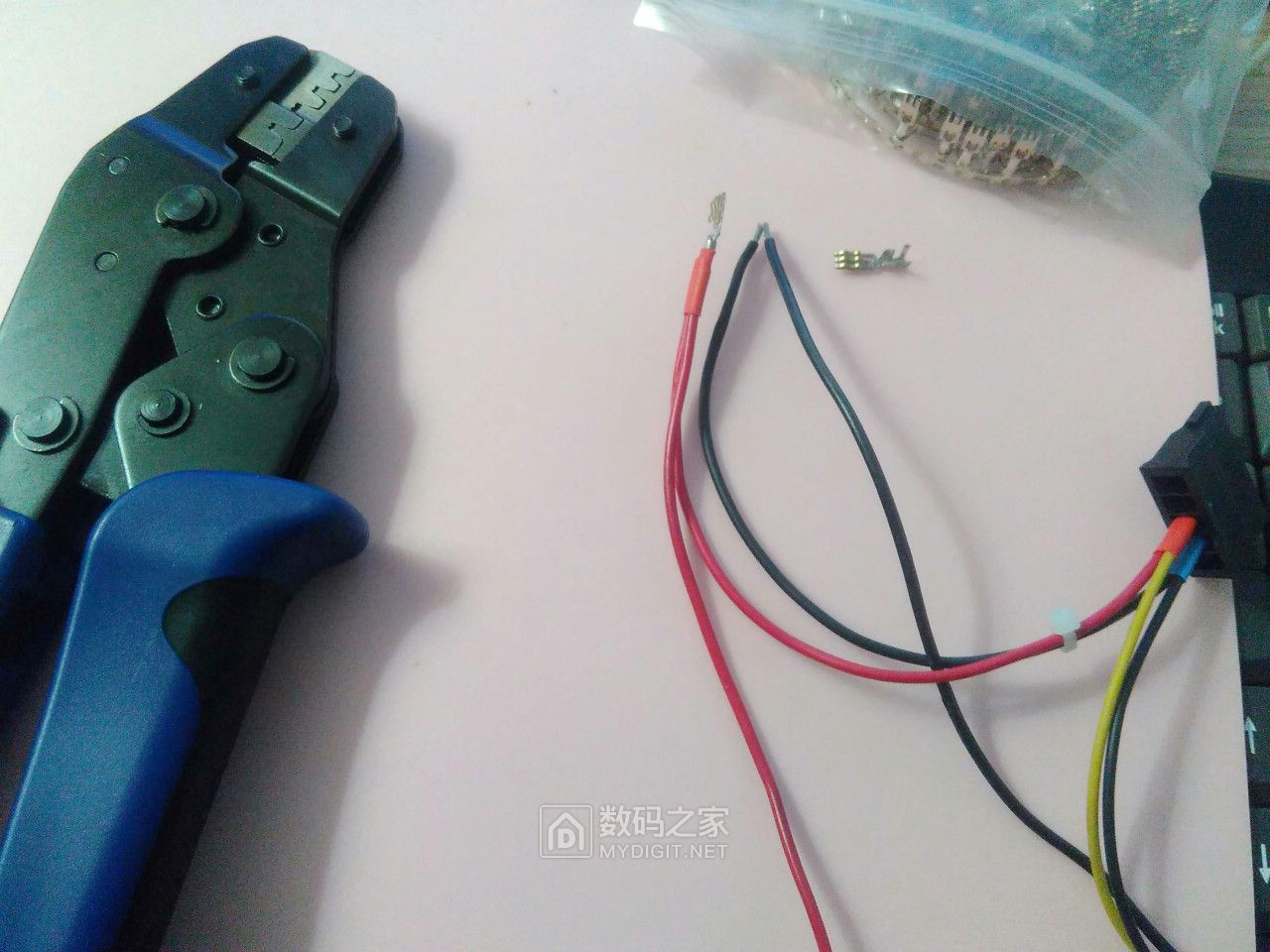

输出线,使用大牌坏ATX上剪下来的输出线,都是修电脑剩下的,IDE口居多,给他手搓成SATA口
小朋友们是不是都听不下课了?
SO EASY,有手就行!小朋友们学废了吗???????????

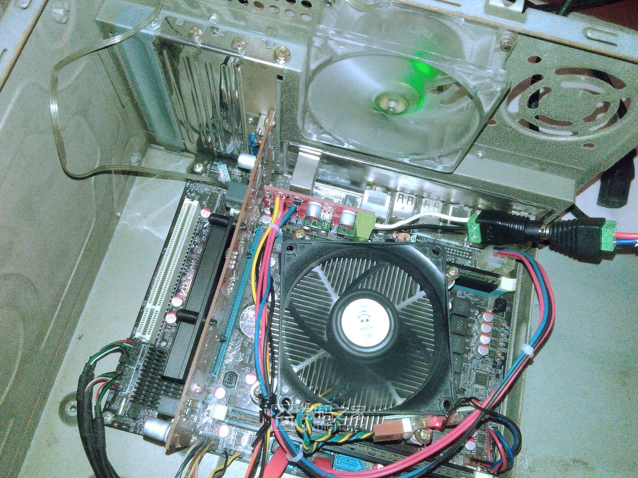

把模块放到测试平台上测试!免费烟花限定!
测试平台:哎哟!MMP!你不要过来呀!!!!
平台配置如图。

发表于 2023-9-3 17:17:17 | 显示全部楼层
用这个转接板,关机后主板不是一直都有电,
发表于 2023-9-3 17:18:16 | 显示全部楼层
厉害,高手,佩服
 楼主| 发表于 2023-9-3 17:26:24 | 显示全部楼层
电路图都放出了,5v使用独立mos做开关,3v直接用en脚开关

发表于 2023-9-3 17:53:00 | 显示全部楼层
那两个小板为什么不做成插件插在大板上呢,这样焊的时候也方便一些,以后坏了要换也方便...

 楼主| 发表于 2023-9-3 20:34:06 | 显示全部楼层
邪恶海盗 发表于 2023-9-3 17:53
那两个小板为什么不做成插件插在大板上呢,这样焊的时候也方便一些,以后坏了要换也方便... ...
那两个就是每个1块8毛的模块嘛。。。。

发表于 2023-9-3 21:57:08 | 显示全部楼层
rush 发表于 2023-9-3 20:34
那两个就是每个1块8毛的模块嘛。。。。
排针折成90度先焊小板再插到大板上去焊,这样能更稳固一些...

发表于 2023-9-3 22:19:08 | 显示全部楼层
体积有够小巧,2630都带的动啊
