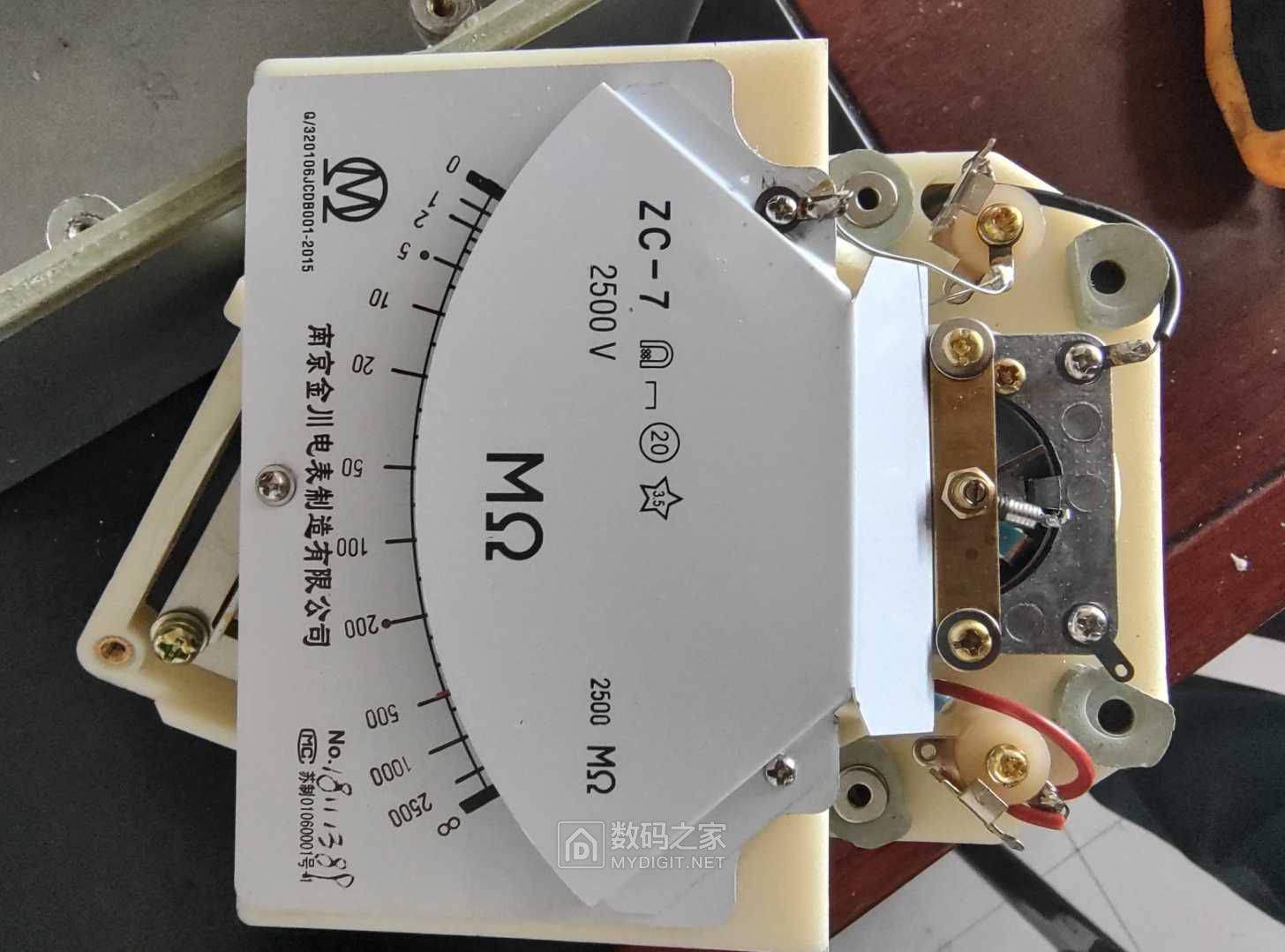

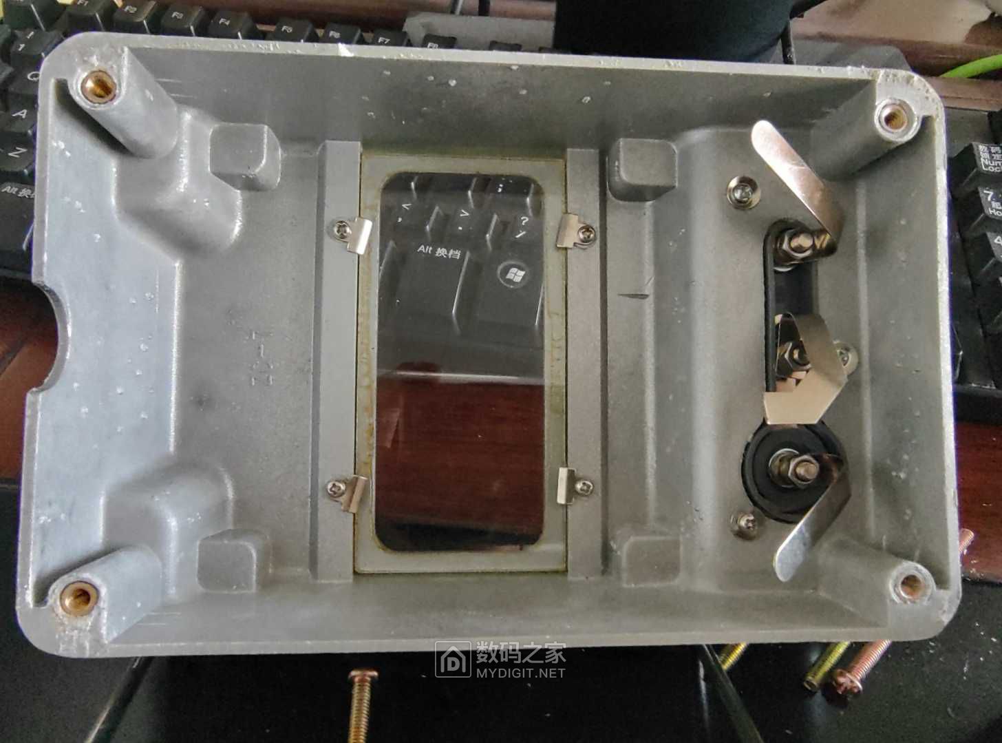

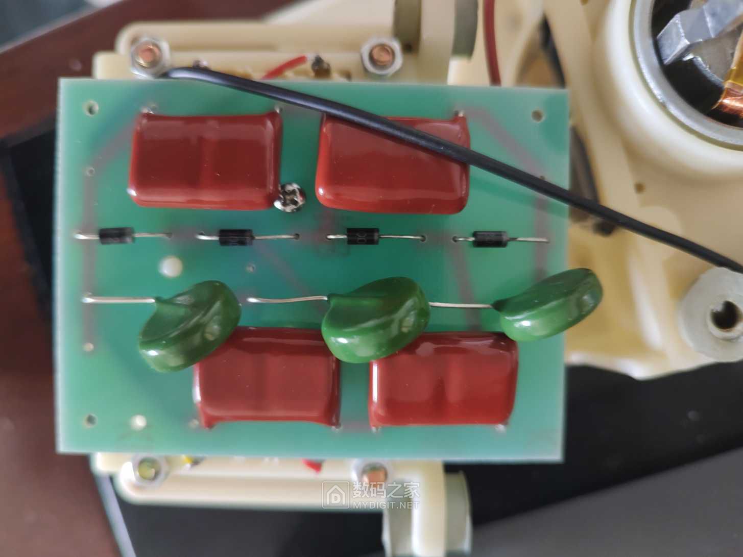

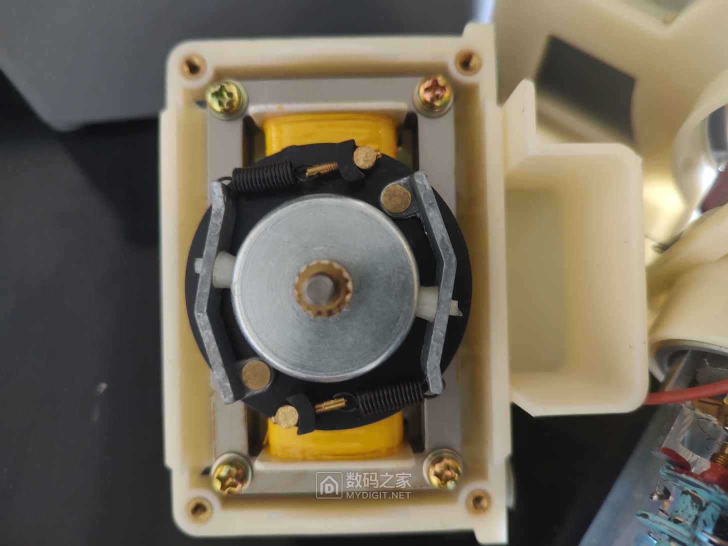

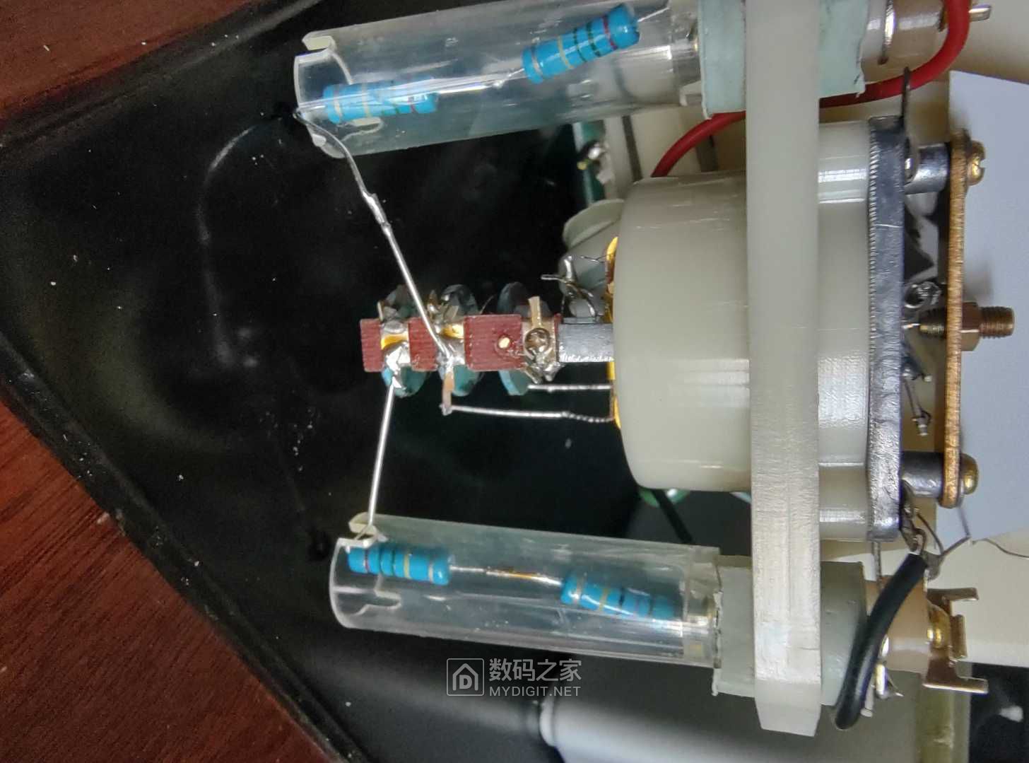

手柄卡住了无法摇动了!加了点锂基润滑脂活动了一下修好了!现在的摇表质量跟原来的比真有差距!
