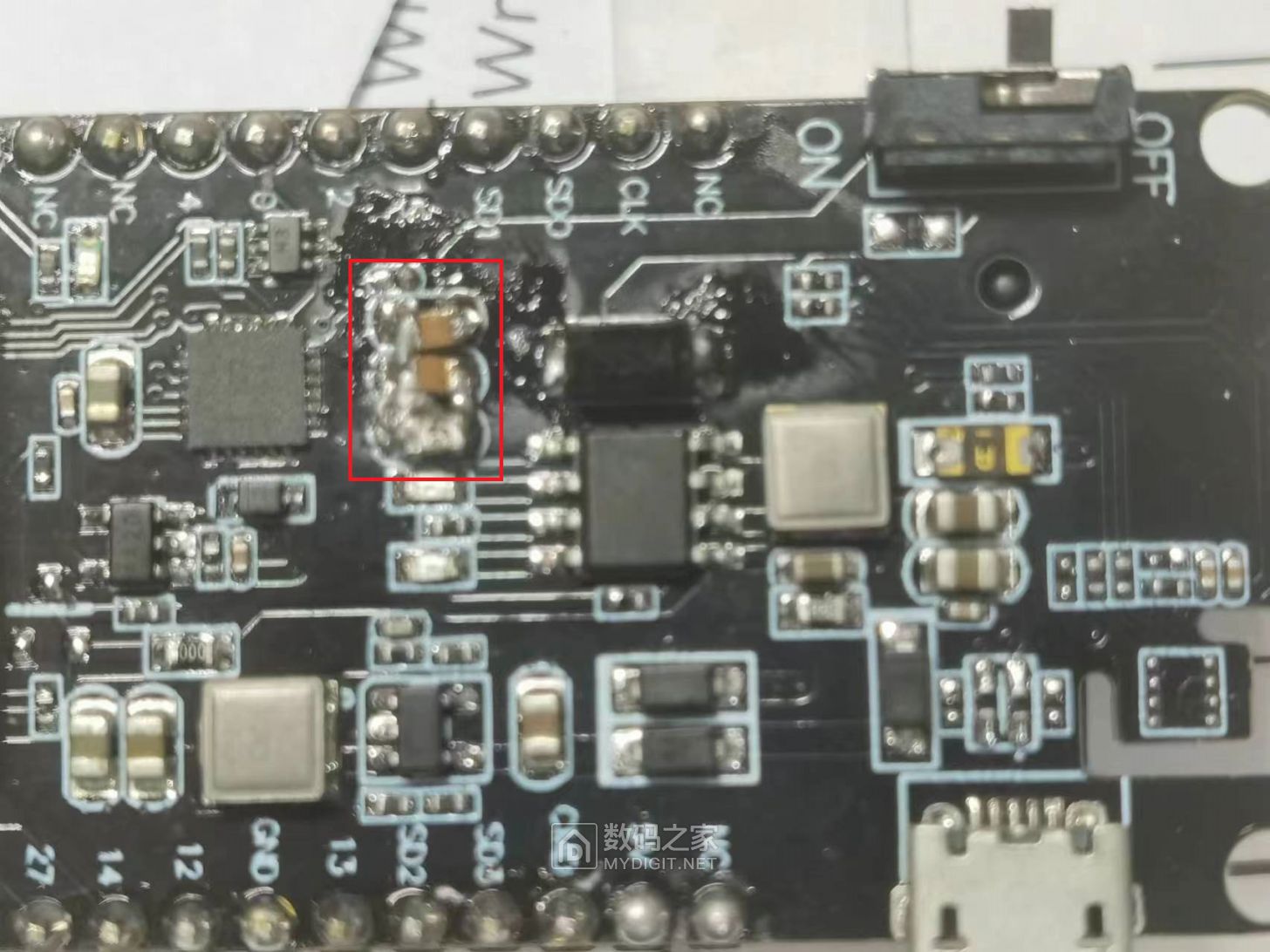

研究墨水屏驱动,淘了几块ESP32开发板,带锂电池充放电功能的。
发现其一个一块插5V,单片机可以工作,放电池,不能充电,也不有逆变工作。不加电池,空载电池端子两端不到1V,正常应在4.1-4.2V。
测量电阻,输出短路,查了下电路图,怀疑输出电容环了或肖特基二极管坏了或芯片坏了。
逐个拆下输出电容,测量发现坏了2个,找块旧的电路板拆了2个换上。铬铁功夫差,不短路焊牢即可。
成功修复这块开发板。
附上芯片资料给需要的参考(TP5410,集充电逆变一体化的芯片)
