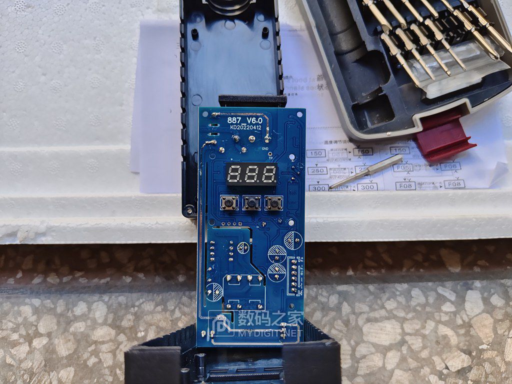

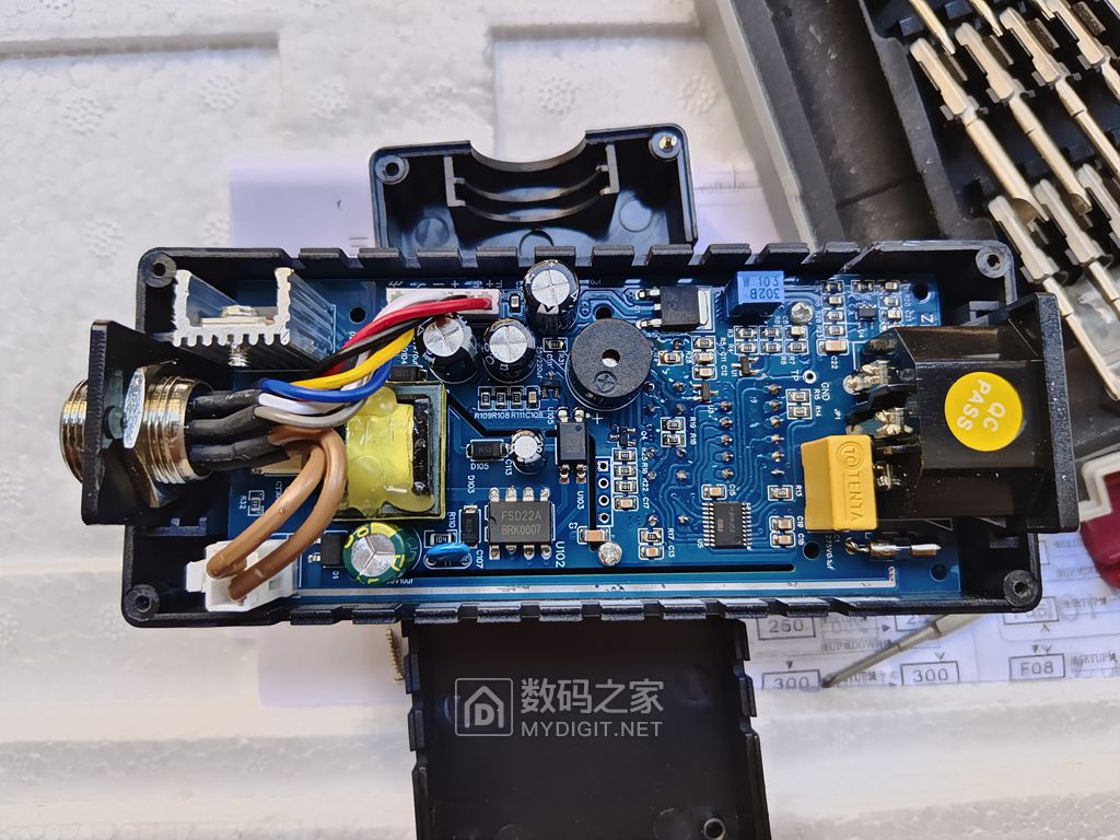

内部布局,最大功率480w,这东西能有480w?
去年开的版。

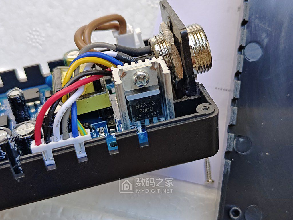

输出用的BTA16

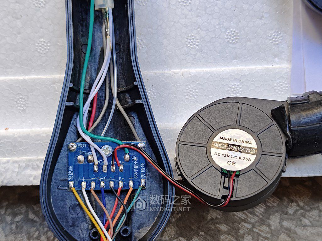

风枪头子拆解,
一个12v涡扇,前面有个发热丝。
这里有磁控开关。

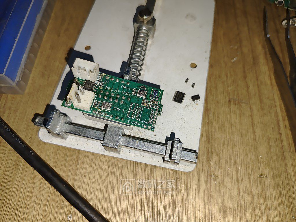

第一次用风枪,温度设定320度,风力6级。
很容易就吹下来了,以前用电烙铁很容易把基盘搞坏。
这种电感,以前用电烙铁也很难拆,用热风枪轻轻松松就拆下来了。

看做工还行,还是数显的,还赠烙铁,这价格可以了。功率大小看发热芯,那个电源只是给单片机和风扇供电而已。想知道有没有虚标功率,开最高温度,用万用表交流电流档测一下电流就知道了。

这块电路板的布局比较奇葩:输入高压 --- 低压 --- 高压,就为了节省2根 约3/5电路板长度的 发热丝的供电导线长度?
高性能离线式 PWM 开关电源控制器 FSD22A芯片资料(发布时间: 2021-04-09): http://www.icfsd.com.cn/news/114.html
适用于全电压范围内12W使用
主控芯片可能是  FMD FT61Fxxx系列的  TSSOP20 / SOP20 (B)款
