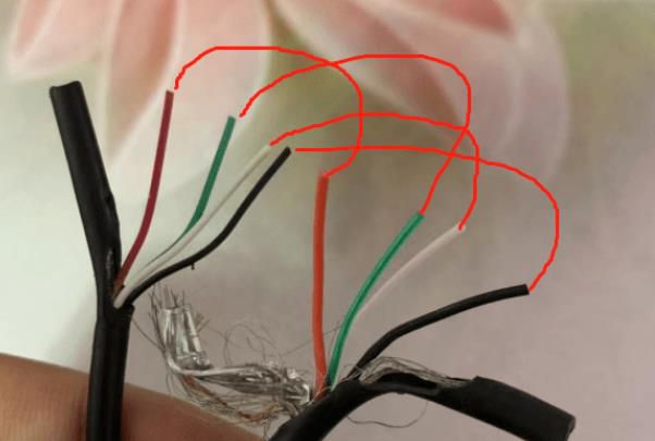

自制一根双头USB数据线
双头USB数据线有什么用?
机顶盒刷机……
找废旧数据线两根,从中间剪断,然后将两根USB线对应颜色接好如图;
做好绝缘,完成。
