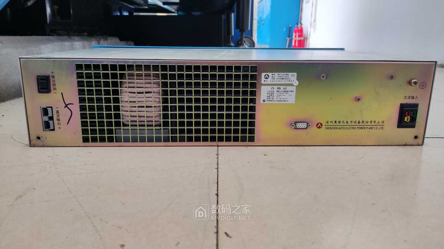

这个是库存图了,早就拆了,最近想找个精度高点的电阻,偶然发现居然其中一块板子上布满了6色环电阻!!那就发出来看看,有没懂行的大哥点评一下吧
等白天再找那两块板子出来,拍几张清晰的6色环电阻看看,反正我是第一次见到6色环的,量了下阻值挺准的

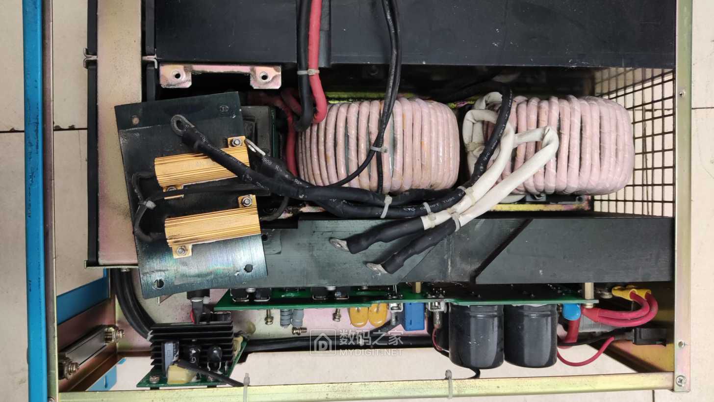

大块头的EMI电路
这块板子忘了是输出还是输入整流的,看到有个互感器检测电流,可能是输出整流板?
整流二极管
这是互感器
两块板子负责输入整流,继电器应该是延时接入电容防止插接的时候插头打火吧?
