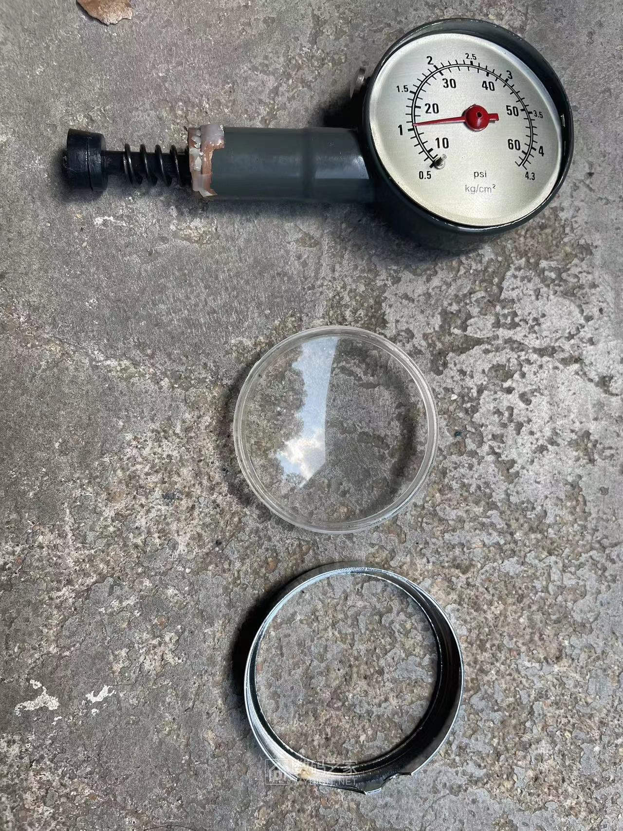

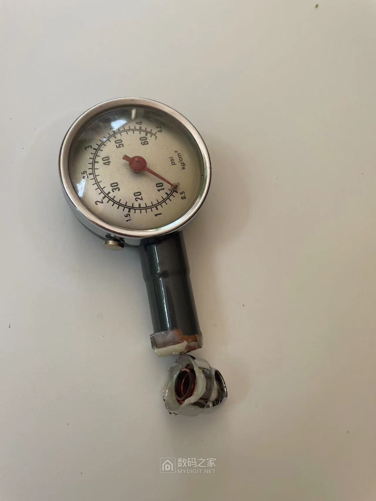

随车用了十多年的气压表,气嘴断了,拆开看看。

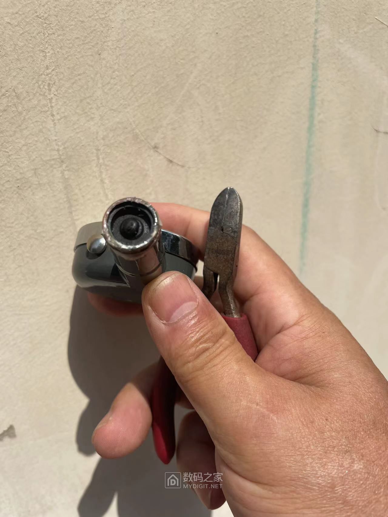

进气嘴断了

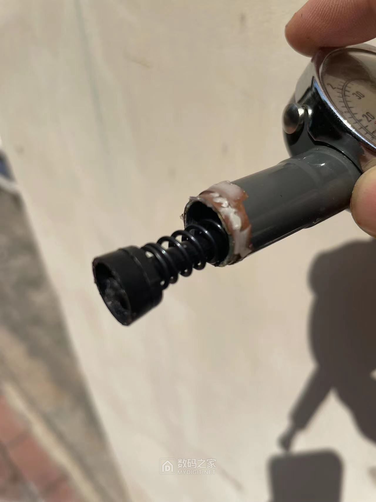

外壳好像是锌合金的,柄部是气缸,里面有橡胶活塞
活塞里面有连杆,连杆上有弹簧
撬开表盖,不锈钢圈压住表蒙子

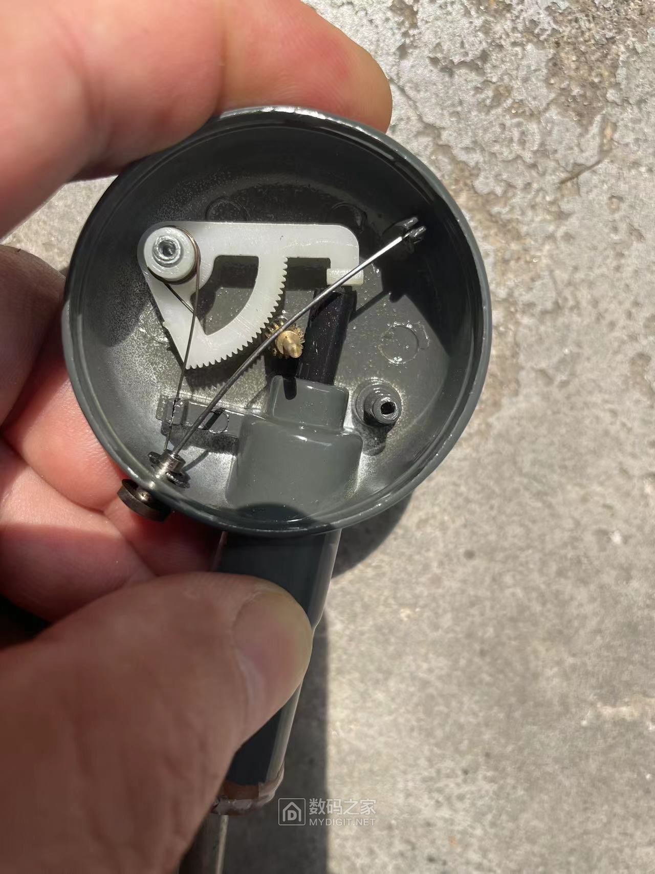

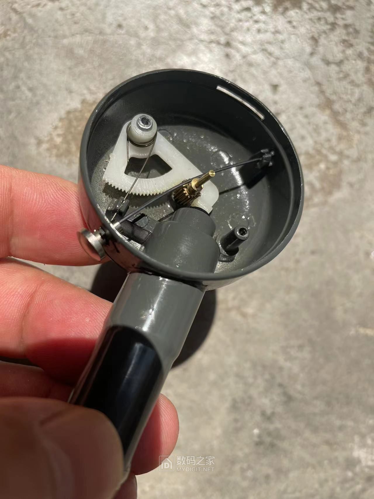

拔下表针,取下表盘,发现是活塞连杆推动齿盘,带动中心齿轮转动,齿轮轴上安装指针。
连杆缩回状态
以前拆的压力表,内部是盘状扁铜管,受气压影响缩放,带动指针,第一次见这种气缸活塞推动齿盘的,不知道哪种更准确?这种弹簧与活塞相互力作用的测量方式取决于弹簧的力,以及活塞的摩擦力,这能精确吗?弹簧的弹力能做的那么精准吗?
