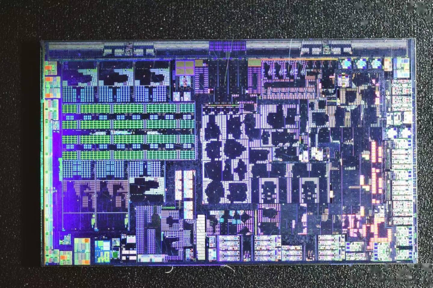

硬件爆料者 HXL(@9550pro) 现放出了 AMD Phoenix 2 的模具截图,展示了新一代 Zen 4 核心 + Zen 4c 核心的处理器设计,它很明显采用了 2+4 核的 12 线程设计。
从图中我们可以看到,这种芯片采用了一个大型 L3 缓存(位于左侧中间,绿色结构)、两个高性能 Zen 4 核心(L3 缓存下方)、四个较小的 Zen 4c 核心(三个位于 L3 上方,一个位于 Zen 2 核心右侧),以及一个大型内置 GPU(右侧)。
此外,其裸片顶部还有多个 DDR5 / LPDDR5 PHY 接口,APU 的底部和左右两侧还有 PCIe、USB 等物理接口。
这些核心比同类产品要小得多,这表明 AMD 将 Phoenix 2 定位为面向廉价笔记本电脑的低成本 APU。
虽然我们还不清楚 AMD 究竟从 Phoenix 中削减了什么才能使其变得如此之小且便宜,但 AMD 很可能会在近期揭晓这些新型号,也可能会将其归入 2024 年推出的 Ryzen 8000 系列产品阵容,届时我们将能够更清晰地了解这款产品。

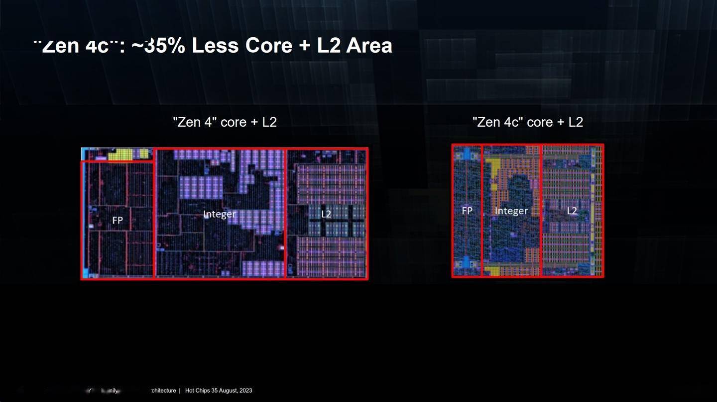

根据 AMD 官方 PPT,AMD Zen 4c 和 Zen 4 的各种指标基本相同,区别在于 Zen 4 核心每核有 4MB L3 缓存,而 Zen 4c 为 2MB。
AMD 数据显示,Zen 4c 具有与 Zen 4 完全相同的 IPC(给定频率下的性能),这是因为它的前端、执行阶段、加载 / 存储组件和内部缓存层次结构完全相同。
