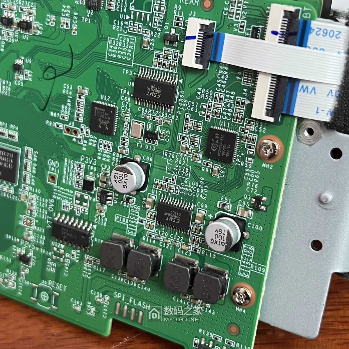

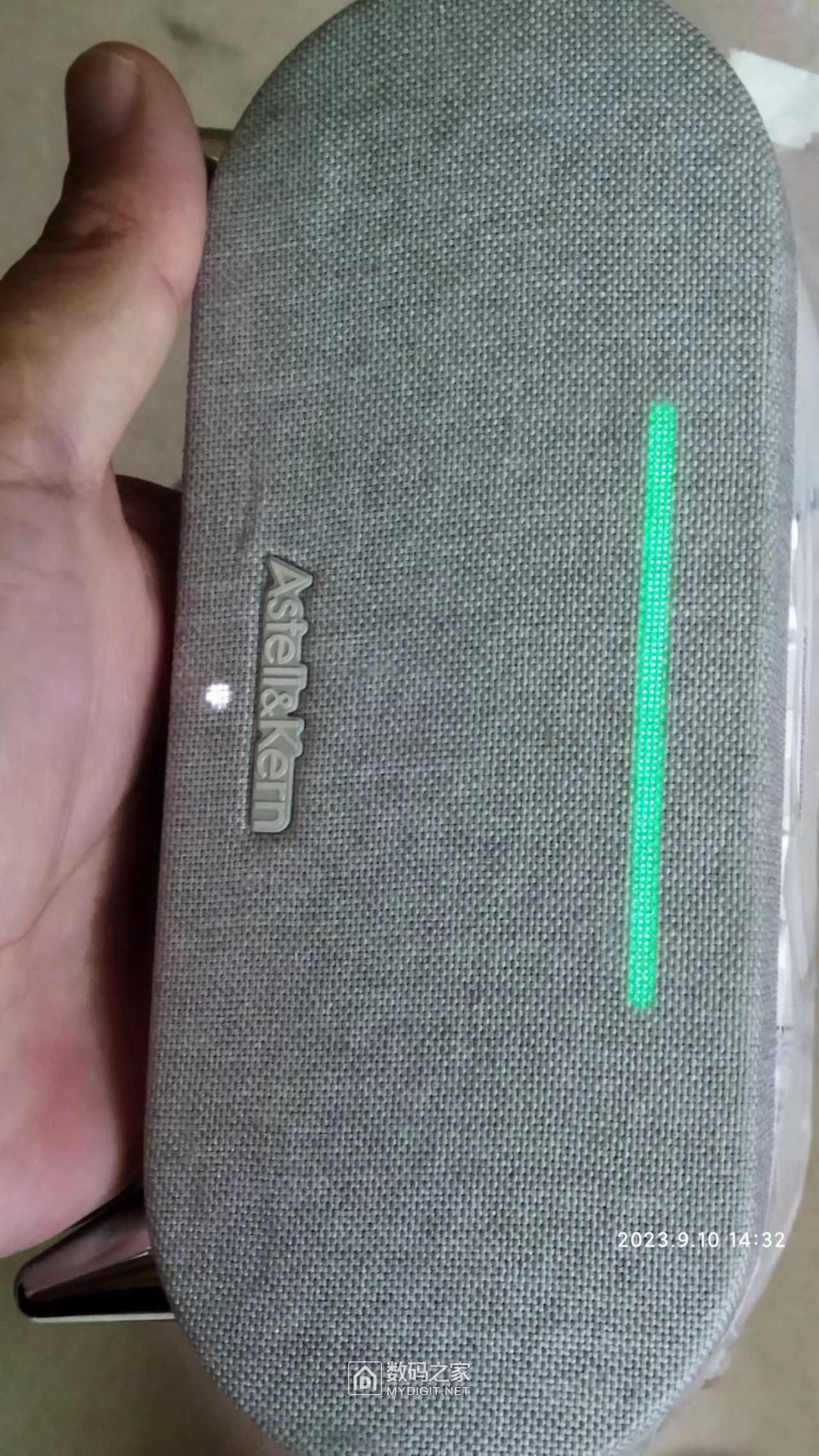

群友推荐的。
老板的图片(没有网罩)
网罩和炫彩灯

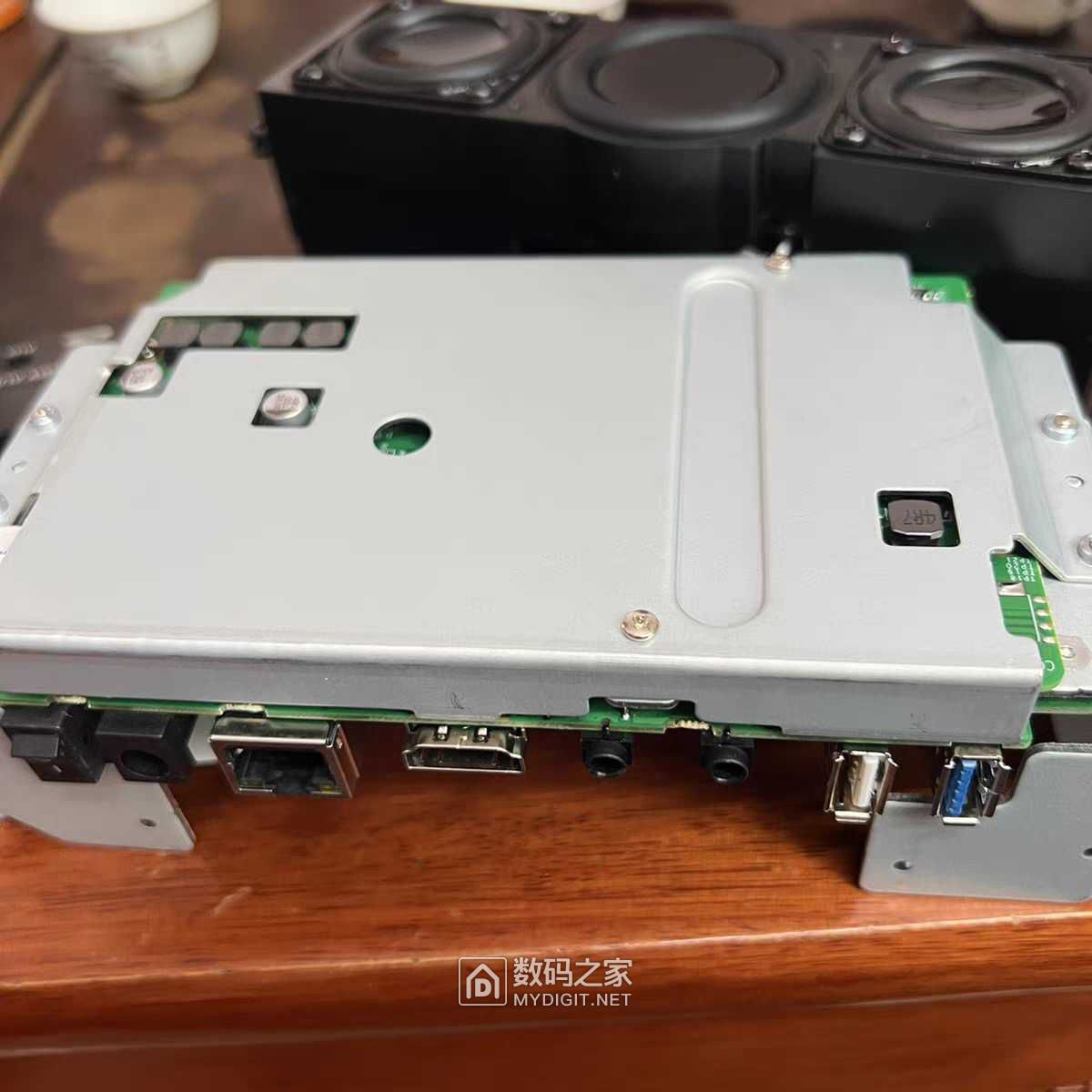

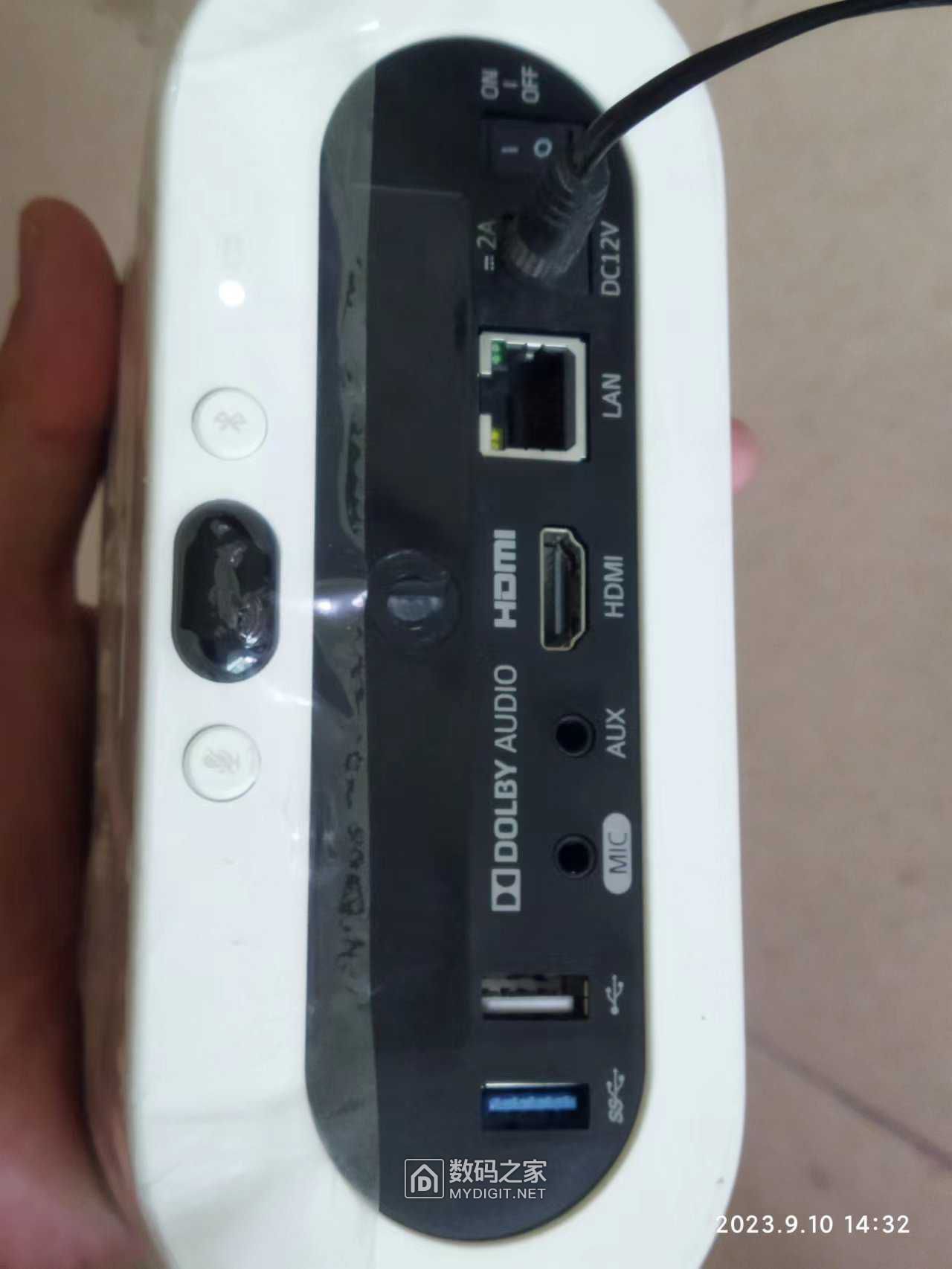

背后接口,经群友测试,是千兆有线

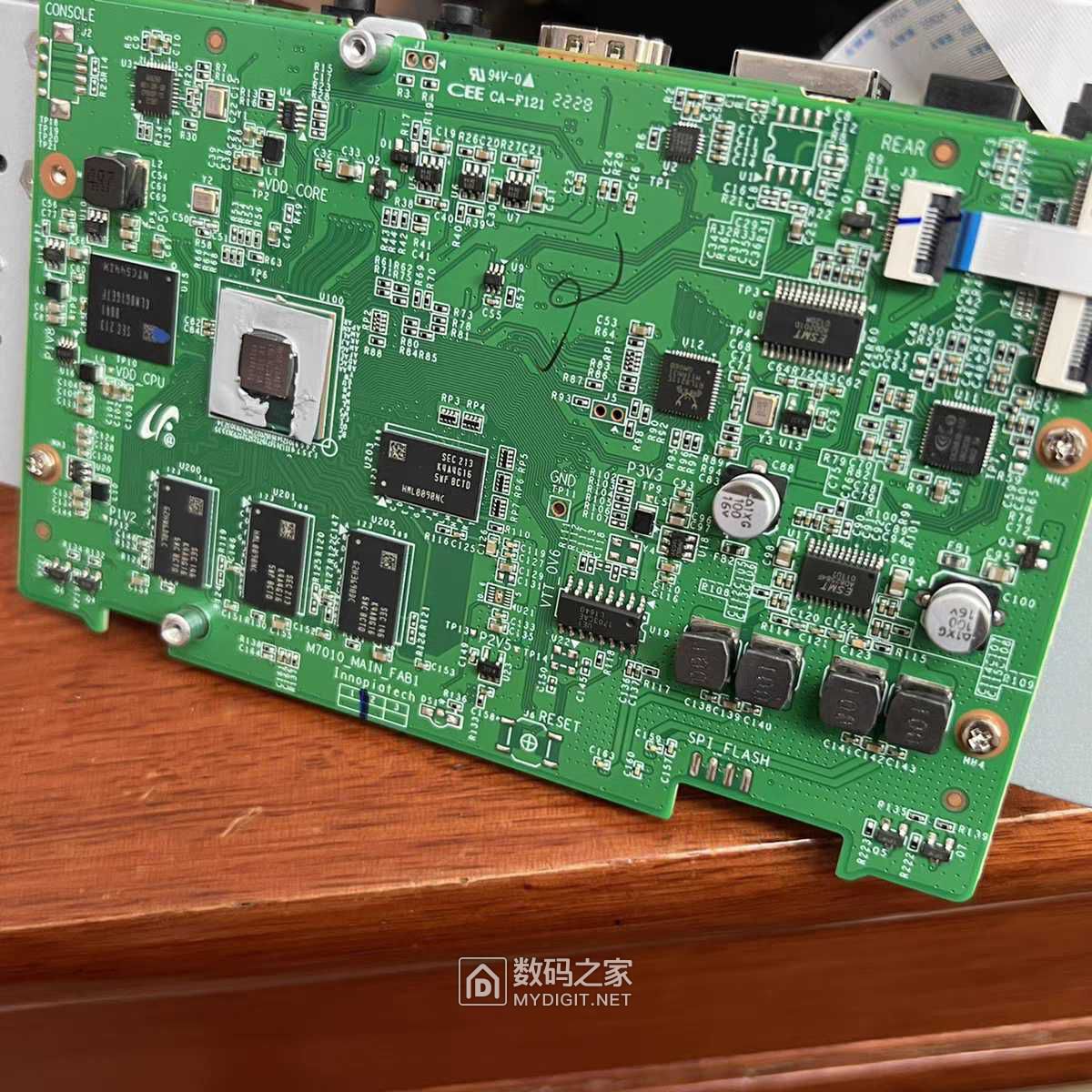

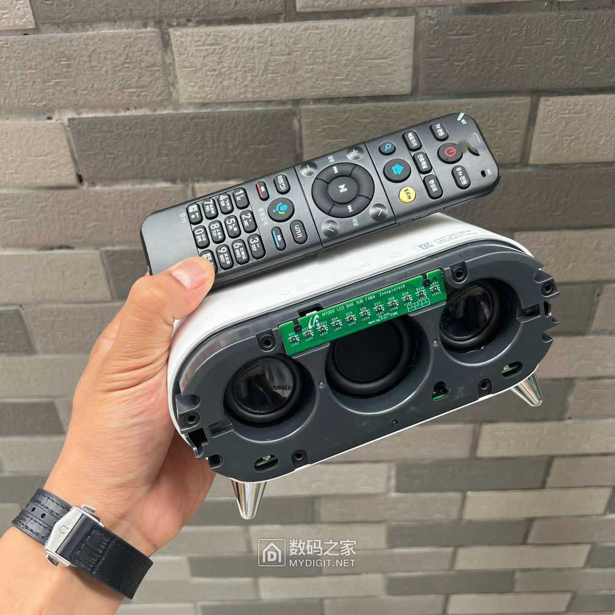

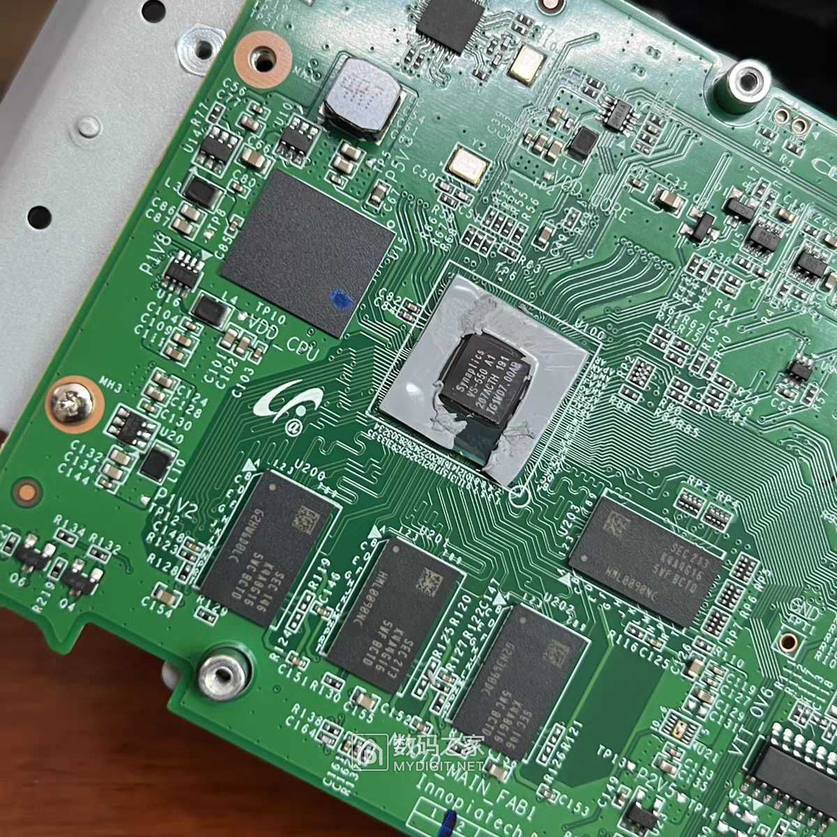

下面是老板的拆机照片
主控不认识,
配置是3+8不带无线。

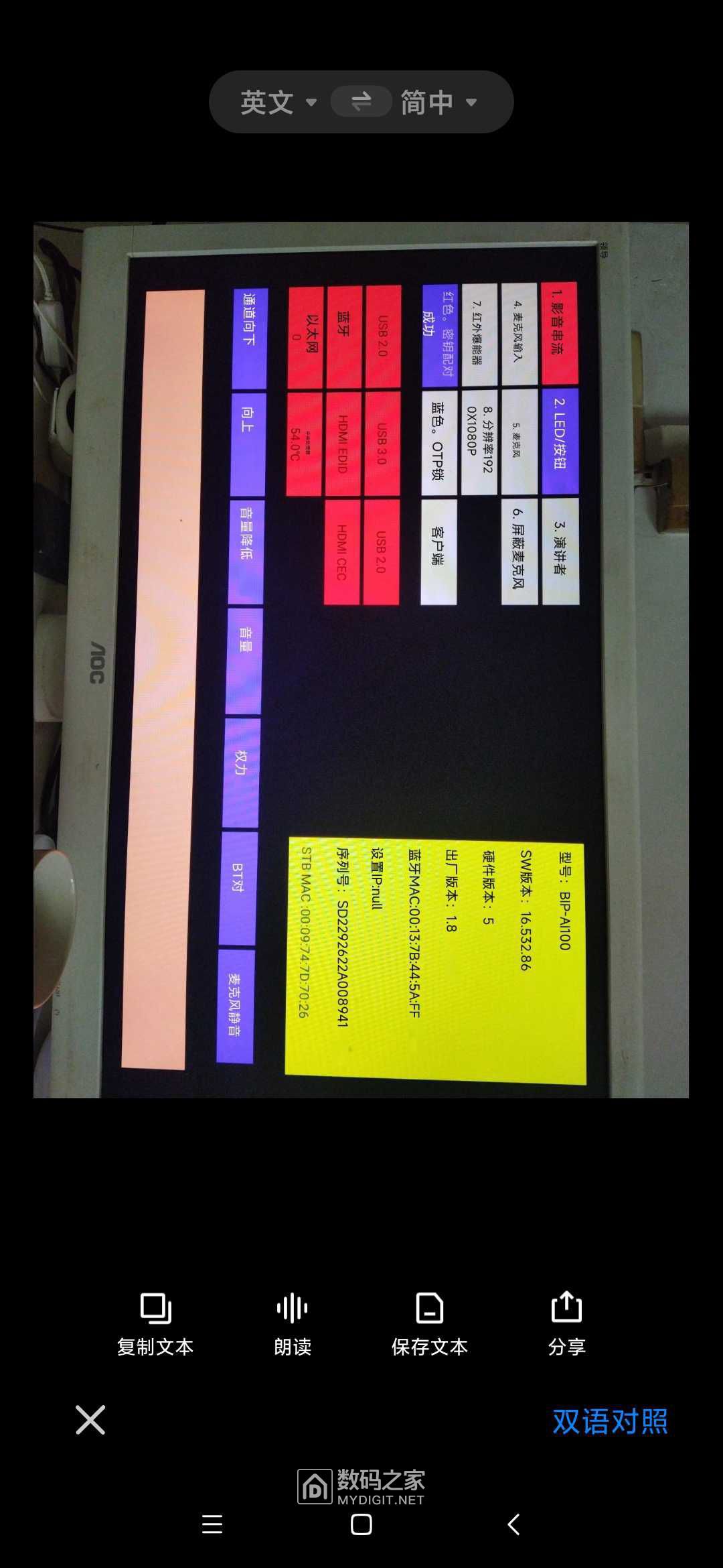

开机自动进去工程测试画面

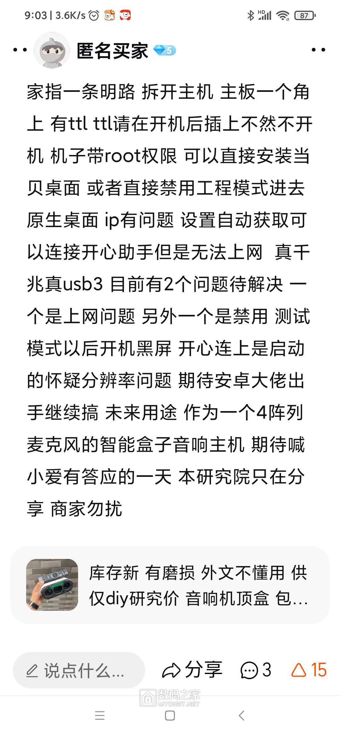

目前只能ttl安装当贝桌面,但是进不到设置,插网线有IP不能联网
评论区有人刷进当贝桌面了
