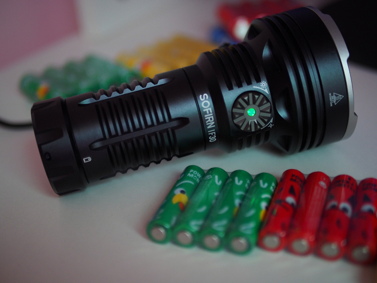

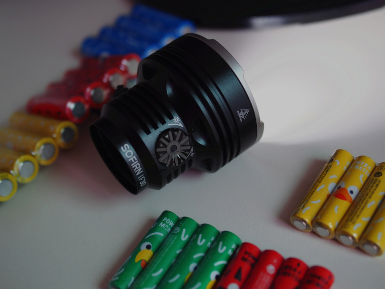

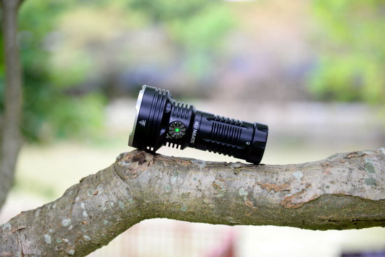

SOFIRN IF30是一款便携式强光手电筒,由一节32650可充电锂电池供电,最大输出为12000流明,最远射程为685米。中心聚光灯珠采用朗明纳斯SFT40 LED、周边泛光灯珠采用12颗TN-3535LED,产品支持USB-C接口的充电线进行充电。产品尺寸:129mm(长度)x62.4mm(头部直径),重量:263g(不含电池)。IF30由旋钮调光侧按键开关进行控制,设计有聚光模式、泛光模式以及聚泛光模式三种使用模式,另外具有记忆功能,反向极性保护,温度调节,电池电量提示等功能。简单易上手的操作方式,是日常照明使用的可靠伙伴。适合露营、徒步旅行,巡查、探洞等作业环境。

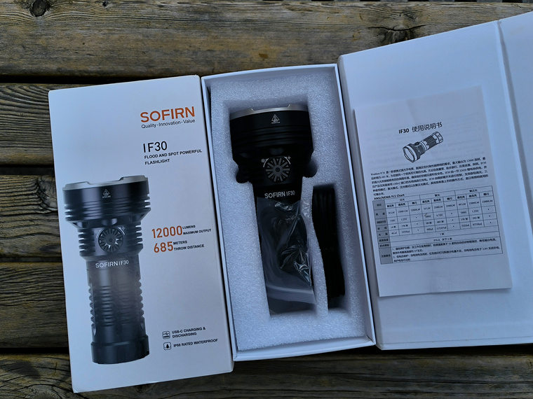

IF30包装采用双层套盒包装,外壳正面有手电概貌图,品牌型号以及最大光通量和最远照射距离,背面是一些具体介绍和一些参数,以及下方的商家地址和联系方式及CE认证和环保标识。
包装内部放置有包含电池的IF30,使用说明书,备用胶圈,充电线,手绳。手电及配件设计有海绵衬防震,细节处理比较好,手电整体属于标配,该有的都有了,属于到手就可以使用系列。不过手绳显得有点单薄。

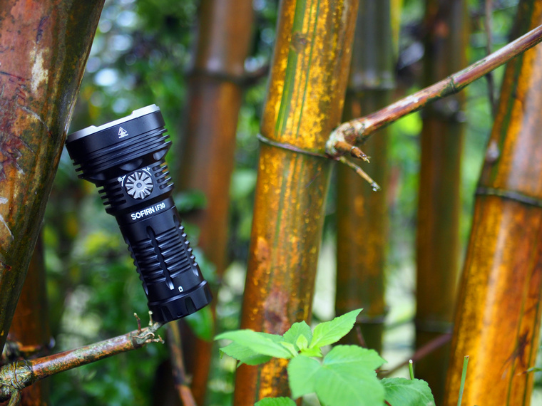

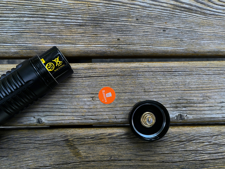

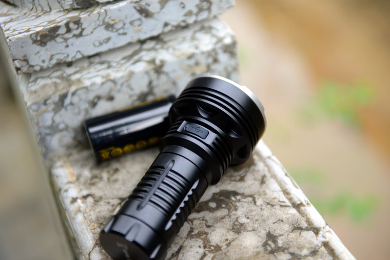

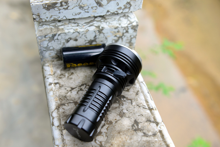

逆时针扭开尾部连接,可以看到商家细心地在电池尾部放置了一个绝缘片,这个绝缘片可以更好滴保护电筒电路在运输途中、存放过程中不会接通正负极而意外点亮手电从而造成事故发生。尾部是由弹簧连接。头尾都属于端面导电,端面导电的手电如果怕误点亮,把电筒中筒或尾盖逆时针旋出半圈,手电就无法点亮了。但是端面导电的手电使用时必须把螺纹扭紧。IF30中筒不分反正,怎么装都可以点亮手电,当然,装反时注意中筒上的电池标识。

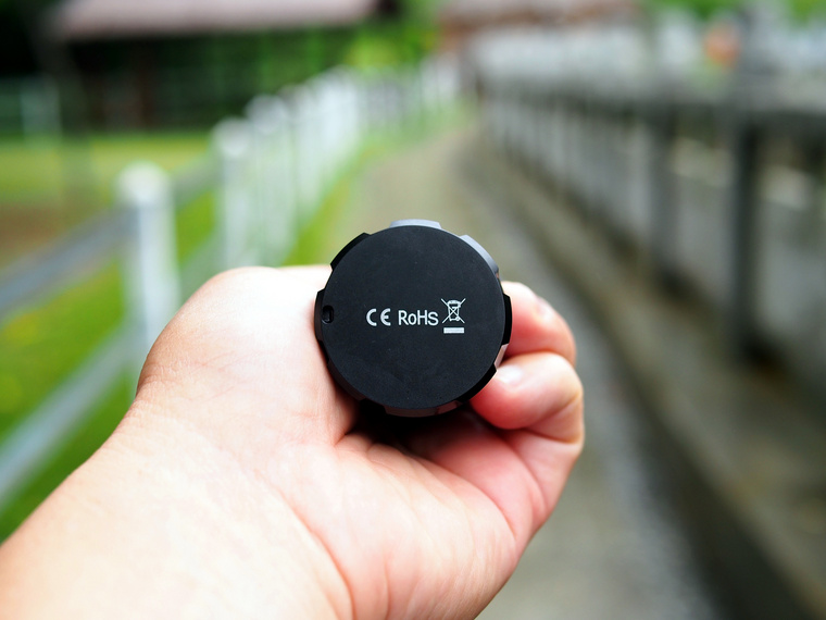

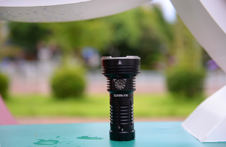

尾盖上设计有CE认证标识和环保标识,为保护环境,电池不要乱扔。尾盖平坦,手电可以完美倒立,如果遇到停电可以充当台灯来使用。

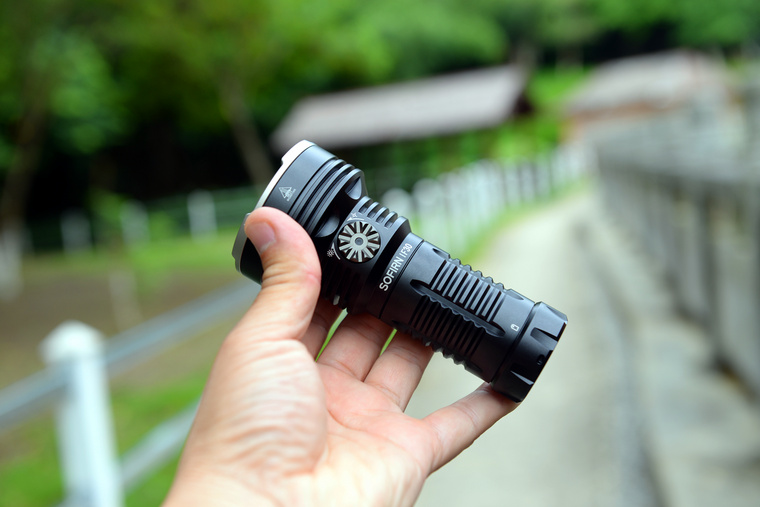

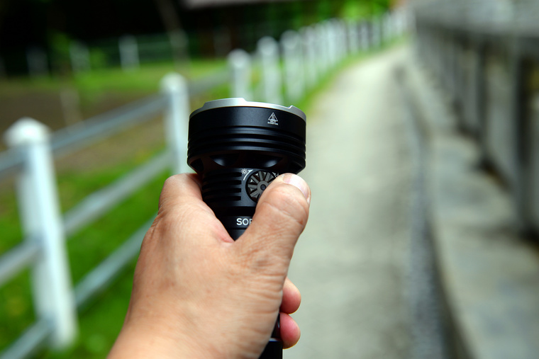

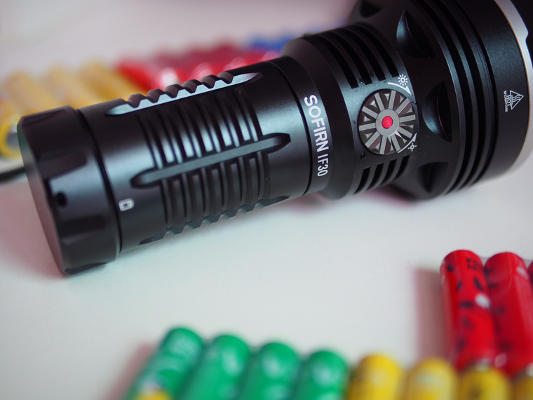

单击开关机,可以进入记忆的档位;开机状态下:顺时针旋转增加亮度,反之,逆时针旋转减小亮度;长按按键可以在泛光-->聚光-->聚泛光之间切换。
关机状态下:无按键动作约15秒后自动锁机;快速顺时针或者逆时针旋转大度60度即可解锁。拨盘灵活易操作,单手即可实现手电的所有功能。

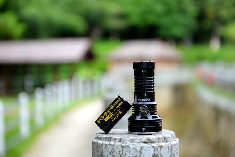

IF30配置一颗6500mAh32650锂电池,安装时请按中筒尾部提示,正极放入手电筒头部,不过放反了也不要紧,手电具有反向极性保护。聚光10流明可以使用280小时。

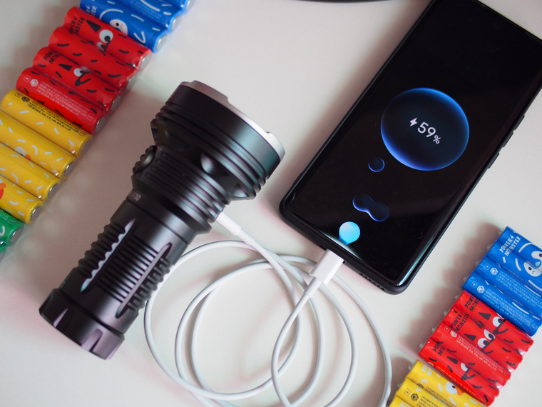

插入充电线,充电过程中手电指示灯显示红灯闪烁,充满绿灯常亮。最大充电速度为5V/3A。
充电时可以点亮手电,不用电池充电也可以点亮手电。
紧急情况下,IF30可以利用放电功能给手机或者MP3等小型电子产品充电,户外旅行时非常有用。

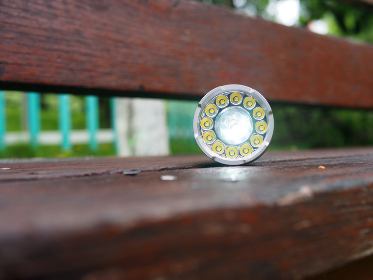

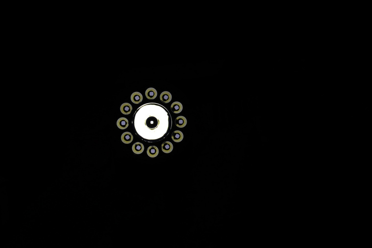

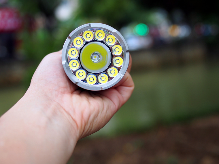

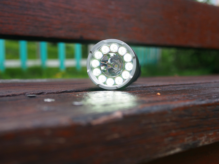

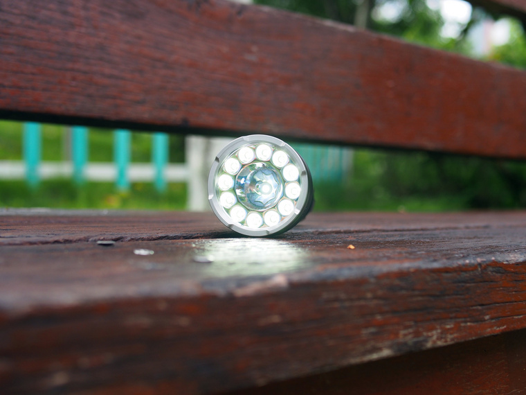

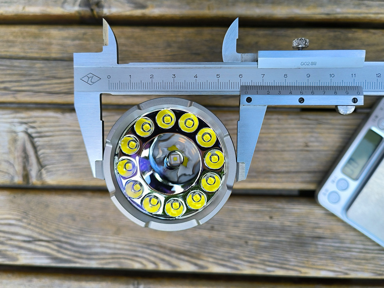

13颗灯珠犹如众星捧月般排列,由图片可以看得出做工不错,没有歪斜情况。
全开低亮状态下的中心白光、周边白光在镜头的捕捉下没有发现频闪,电路处理不错。

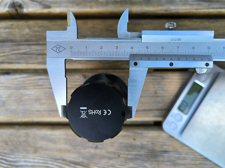

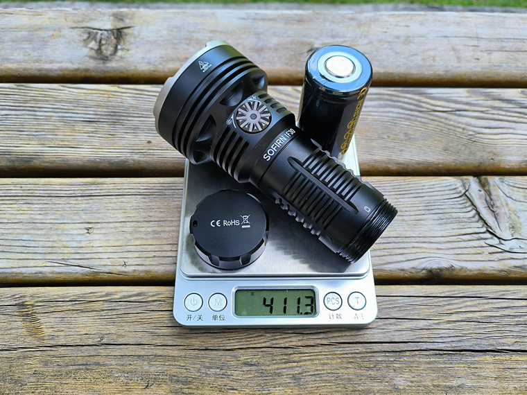

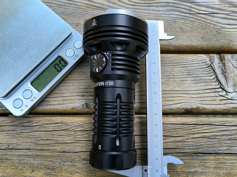

产品尺寸:129mm(长度)x62.4mm(头部直径),重量:263g(不含电池)。经简单测试,数据差不多。

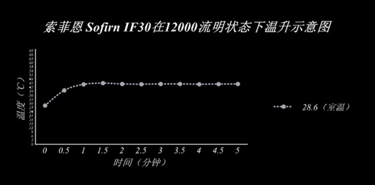

下图是使用高温快速电子测温仪对这款IF30手电进入12000流明散热性能做简单测试。测试时的室内环境温度为28.6摄氏度,无风,静态,测试时间5分钟.由于测试受室温和测试环境位置以及测试者水平的影响,数据可能存在误差情况,以下图表数据仅供参考。

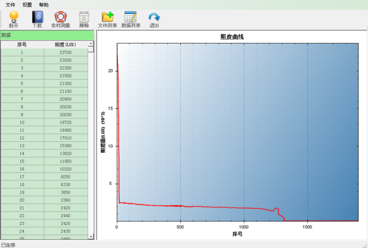

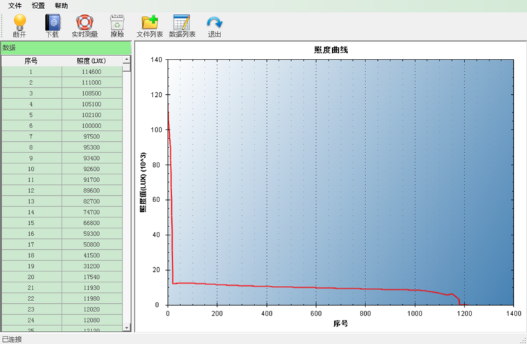

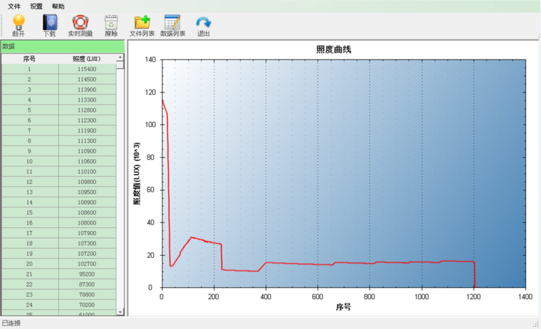

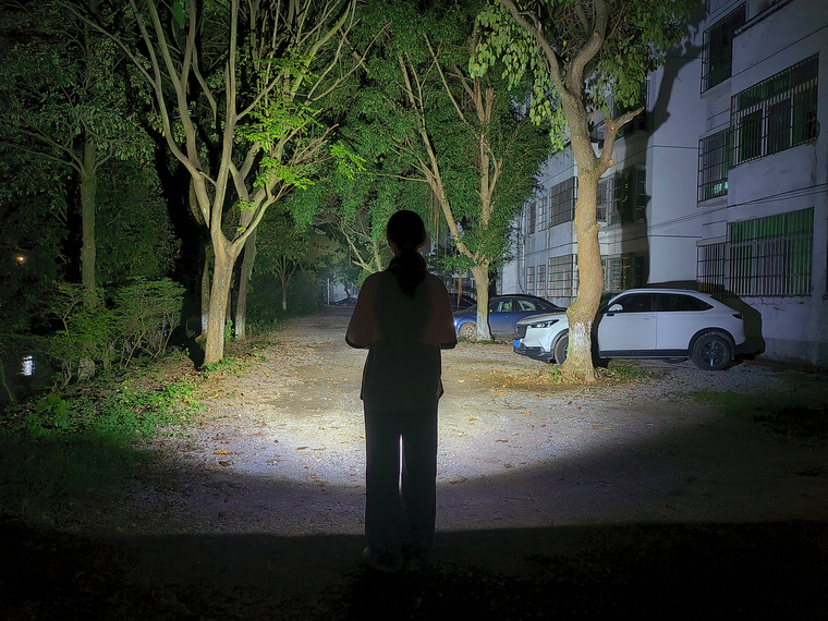

通过长按侧按键可以切换泛光-->聚光-->聚泛光模式,以下仅仅对聚光,泛光,聚泛光在极亮状态下照度及续航情况做了简单测试。由于每个测量者水平的差异和所用设备精准度以及时间位置等方面差异,和官方数据可能会有所出入,以下图片所有数据仅供产考。使用照度计为GM1020高精度数字光照度计,距离IF30手电垂直距离1米,每6秒1个数据。测试时使用配置的电池,满电状态,室温,密闭空间,无风。

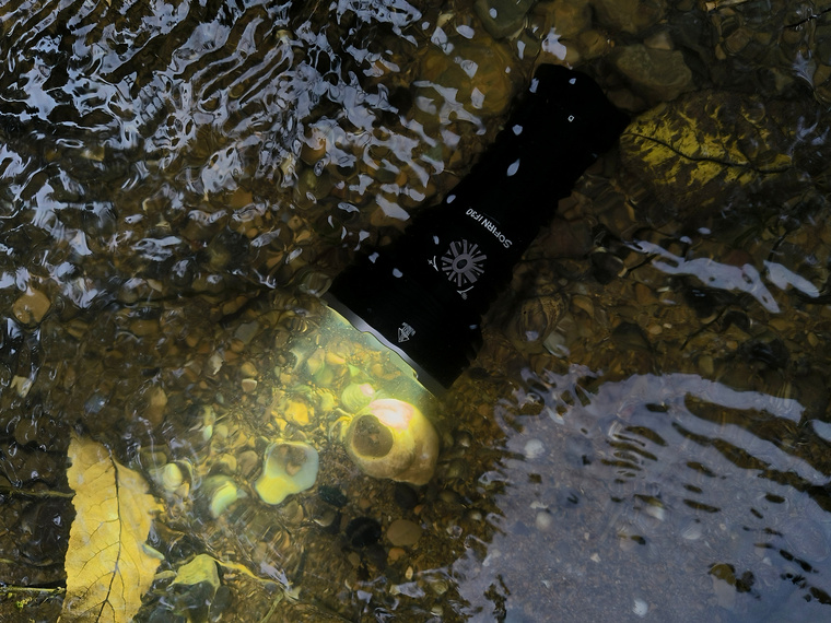

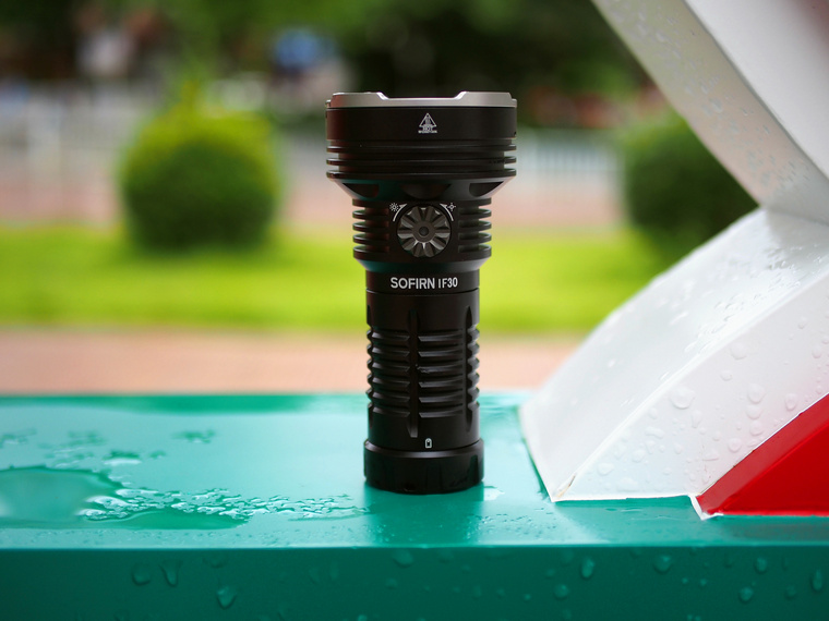

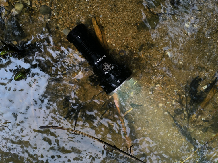

对于防水,也简单做了测试,目前没发现任何问题。
IF30聚光时最大光通量2500流明,聚泛光全开最大光通量12000流明,以下仅仅对聚光照明和聚泛全开照明做了简单测试。
