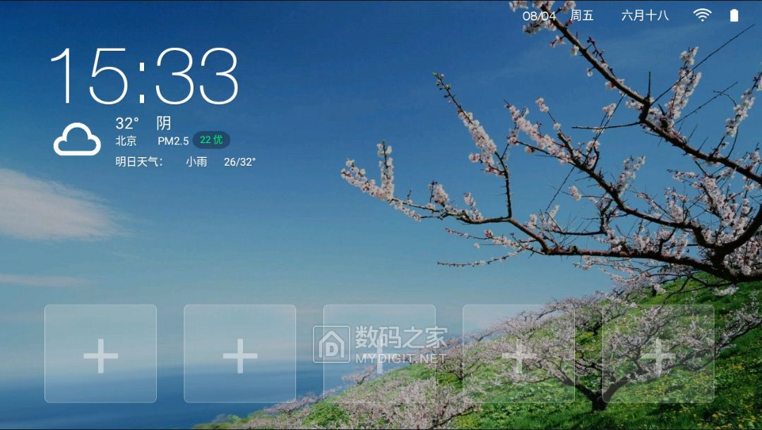

魔百盒CM301-ZG朝歌代工-Hi3798MV300芯片-当贝桌面卡刷固件包(内有教程)
特点:
1、适用于对应型号的电视盒子刷机;
2、开放原厂固件屏蔽的市场安装和u盘安装apk;
3、修改dns,三网通用;
4、大量精简内置的没用的软件,运行速度提升,多出大量的存储空间;
5、去除应用安装限制;
6、支持开机自启动、开机密码锁、儿童应用锁、应用隐藏、开机自动进入HDMI等各种花式功能 ;
