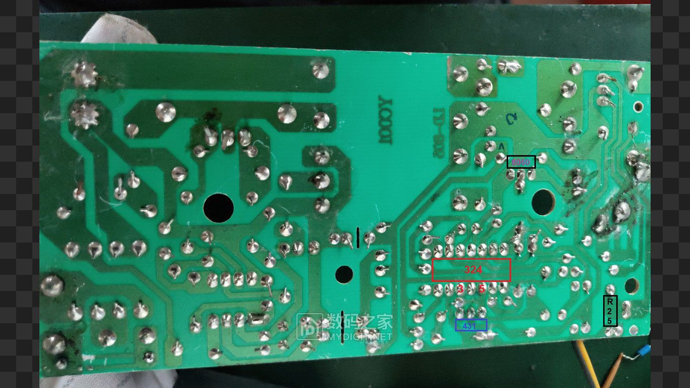

基于UC3842、LM324或LM358、TL431方案电路充电器的更改输出电压的方法之一
48V锂电车充电器的电压高达55.5V,超过了标称电压54.6V,既不是13串锂离子也不是15串磷酸铁锂电池的满电电压,有过充的风险。拆开改成可调电压的充电器。
小牌子永名锂电车配套的充电器,标签上连个厂家都没有。
典型的3842+324(358)+431方案,和铅酸充电器差不多。
这个电路中将431引脚短接直接输出2.5V。这样就不能靠431引脚上的电阻改电压了。但可以靠324来改(358也是一样的道理)。
324的引脚定义。
稳压原理:当输出电压V+变化时,324的脚上电压也随之变化,与431提供的电压2.5V产生压差,324的输出信号给817再给3842,3842调整脉宽,使电压稳定在设定值。(参考1、)
这个电路中431作为稳压二极管来使用,提供2.5V参考电压(或者可接电阻后分压作为参考电压),接入到324的3和5脚。所以要找2和6脚接了些什么东东。6脚串联一个电阻后接到了8050再接到了风扇。2脚排除了各种接地电阻电容后发现经过串联一个R25到电源V+,所以只需要更改R25的电阻值就可以调压。
拆了R25换成可调电阻器(旁边本来就有一个3脚焊盘)。R25看上去是棕棕黑棕棕1.1K,但用万用表测出阻值是3.28K,估计原是橙橙黑棕棕3.3K,被高温烤变色了。
可调电阻器调到2.8K后输出电压变成54.5V,本次充电器改电压成功。
