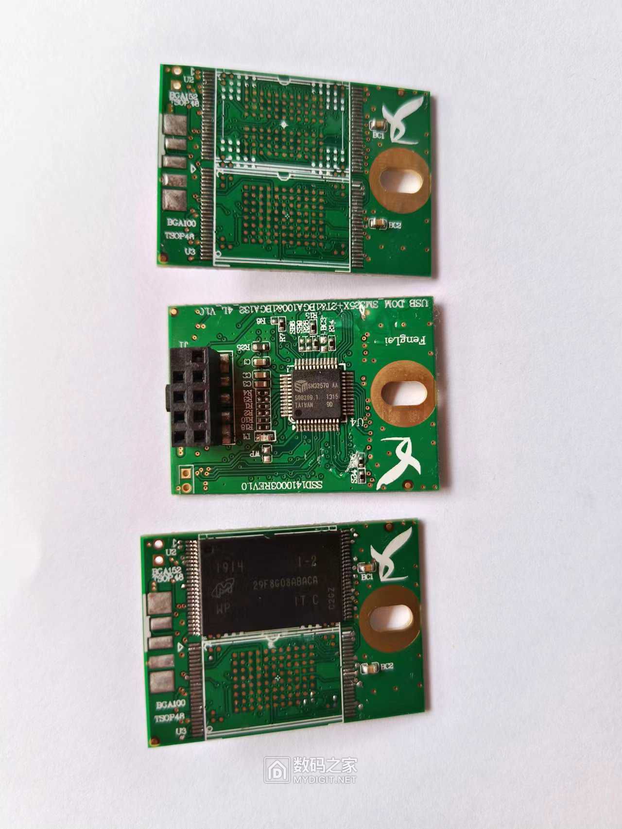

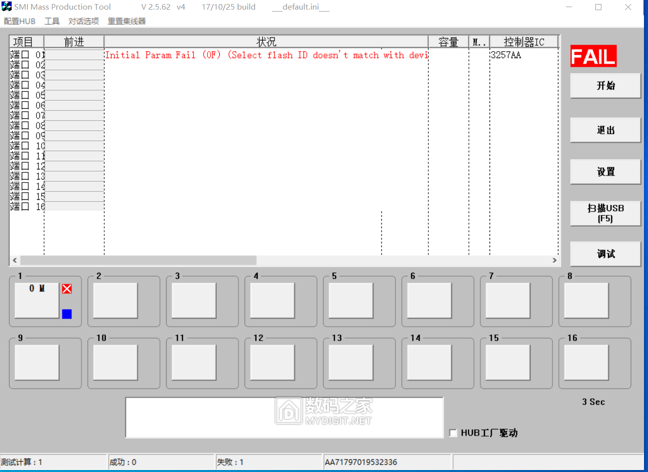

请教一下,慧荣sm3257qaa可以贴镁光29f8g08abaca吗?闲鱼买了一些3257qaa的空板,准备贴nas引导盘,容量不需要很大,想着老主控对老颗粒应该没什么问题,结果不识别id,兼容性还不如3252qbb。看着还可以贴bga。谁知道原因吗,能贴哪些颗粒?

发表于 2023-9-15 11:45:32 | 显示全部楼层
3257QAA和3257ENQAA还是有点区别的。3257ENQAA的DBF里面有29f8g08abaca,3257QAA里面没有。
回复
 楼主| 发表于 2023-9-15 11:48:50 来自手机浏览器 | 显示全部楼层
zhuyimin 发表于 2023-9-15 11:45
3257QAA和3257ENQAA还是有点区别的。3257ENQAA的DBF里面有29f8g08abaca,3257QAA里面没有。 ...
是的,试了3257enqaa可以才买的3257qaa的,没想到不行

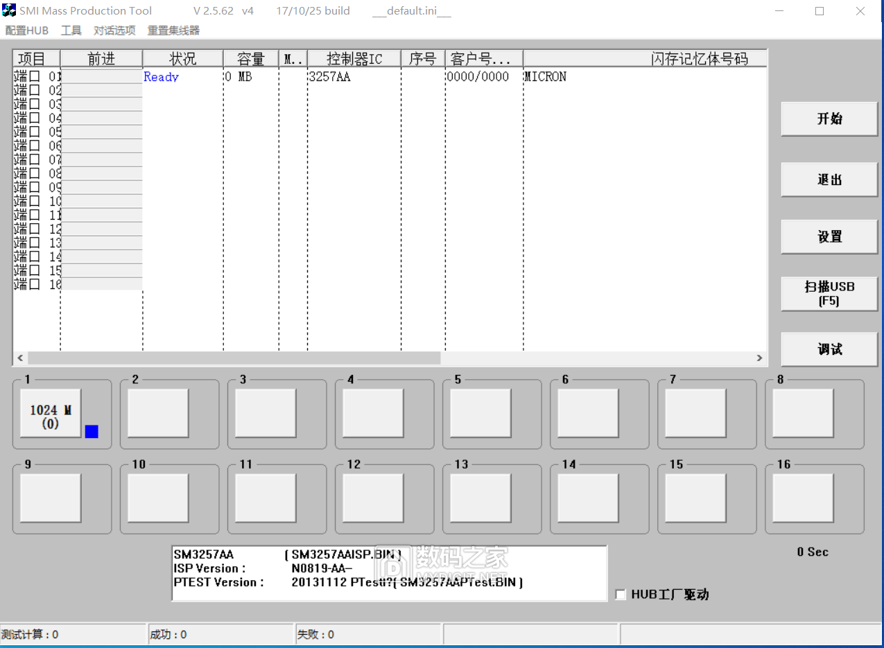

发表于 2023-9-22 14:50:07 | 显示全部楼层
用附件替换UFD_ALL_DBF\flash_3257AA.dbf这个文件,另一个附件替换UFD_ALL_ForceFW\SM3257AA.FFW,再试一个看看可不可以
