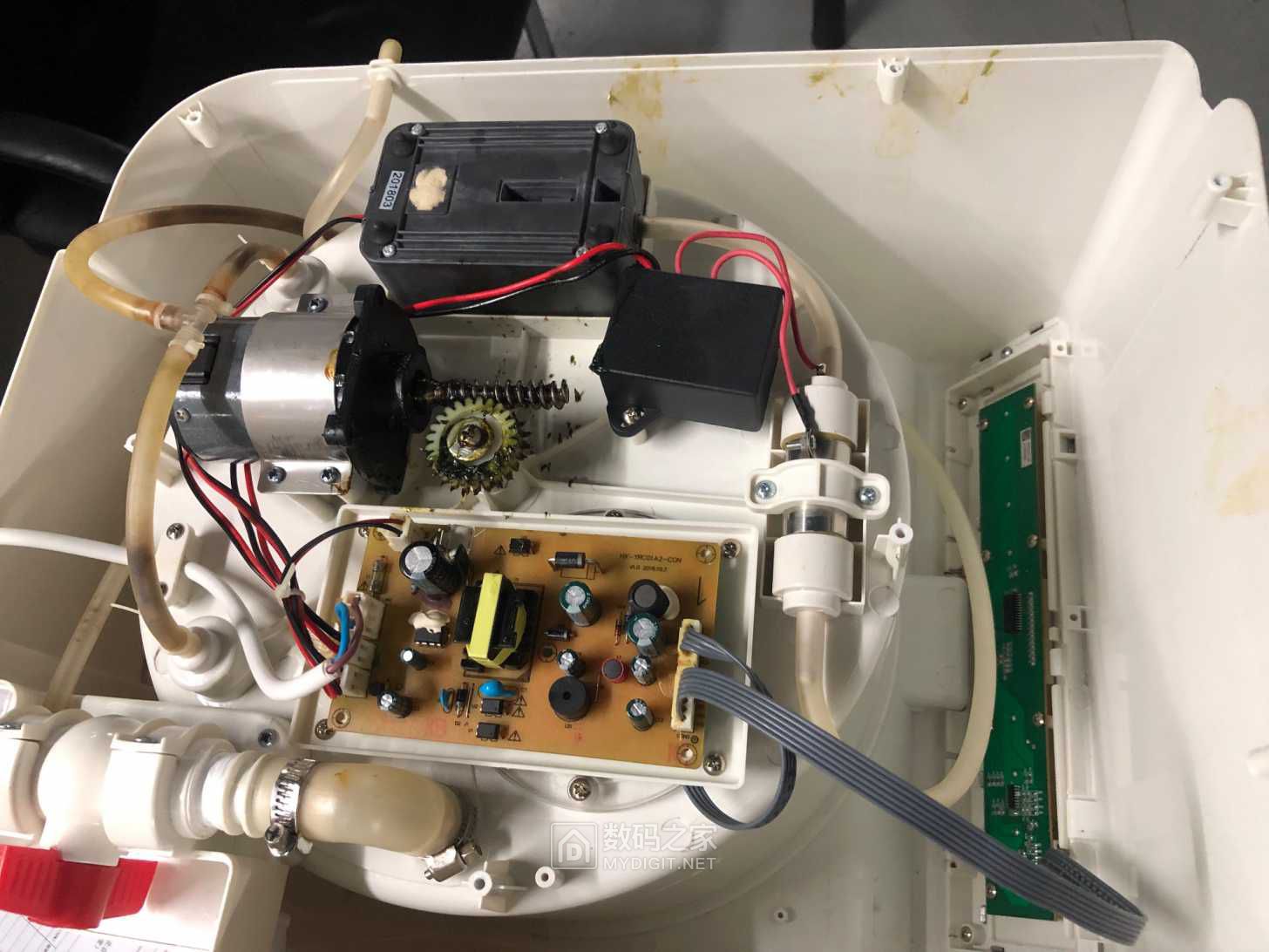

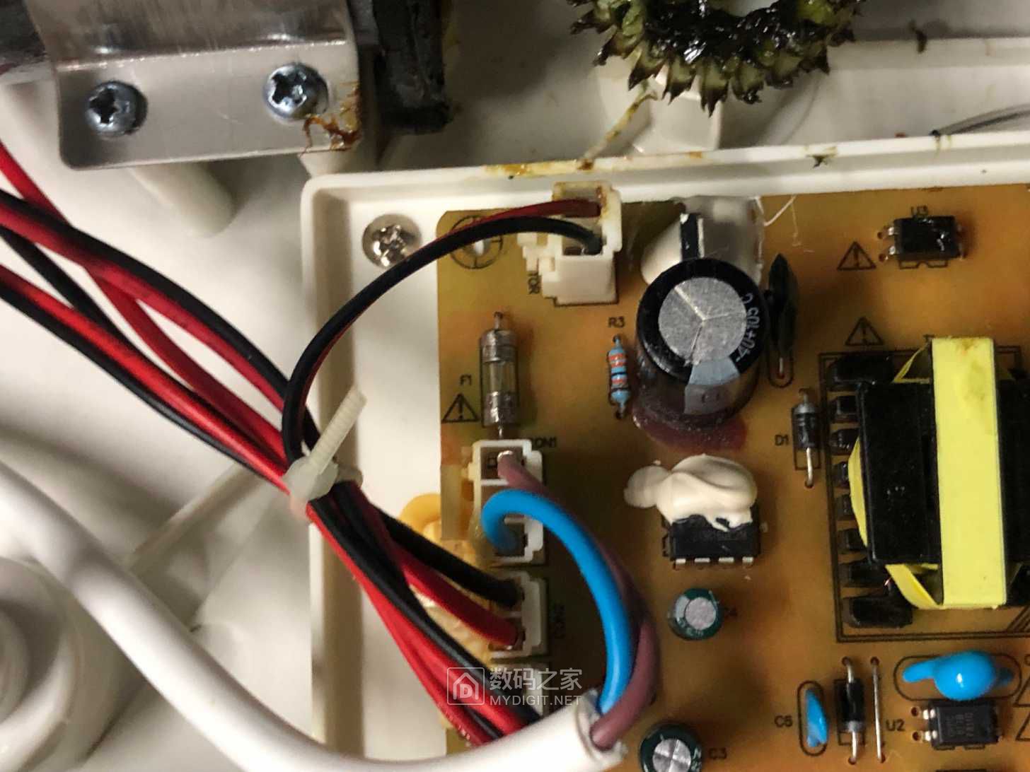

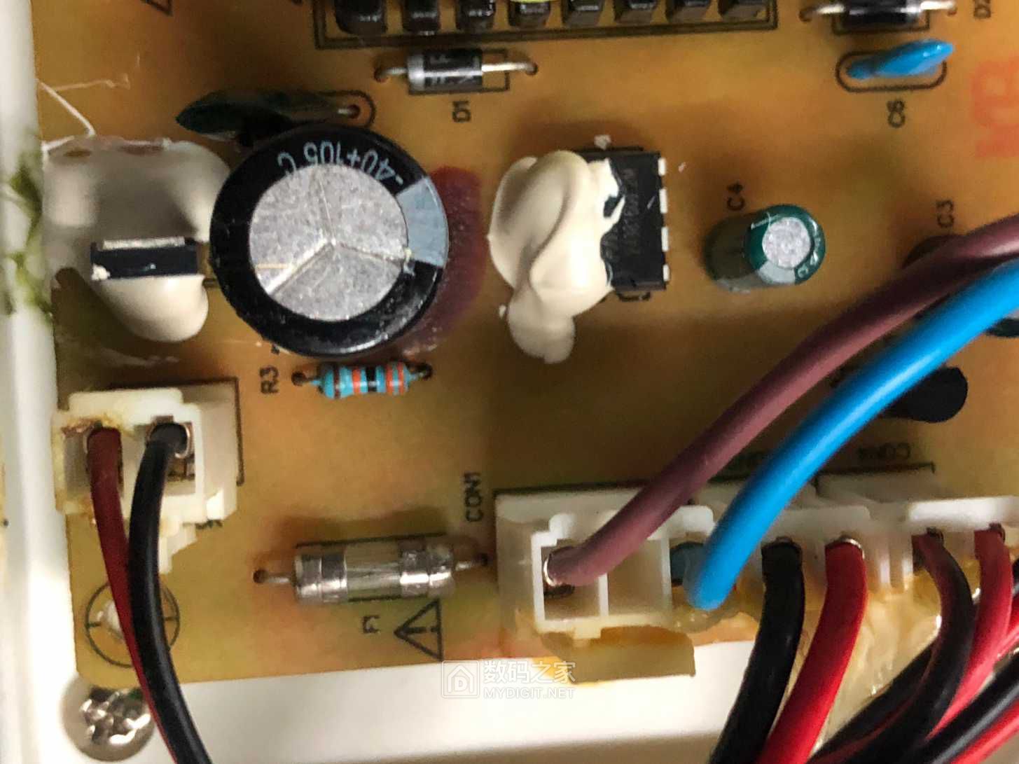

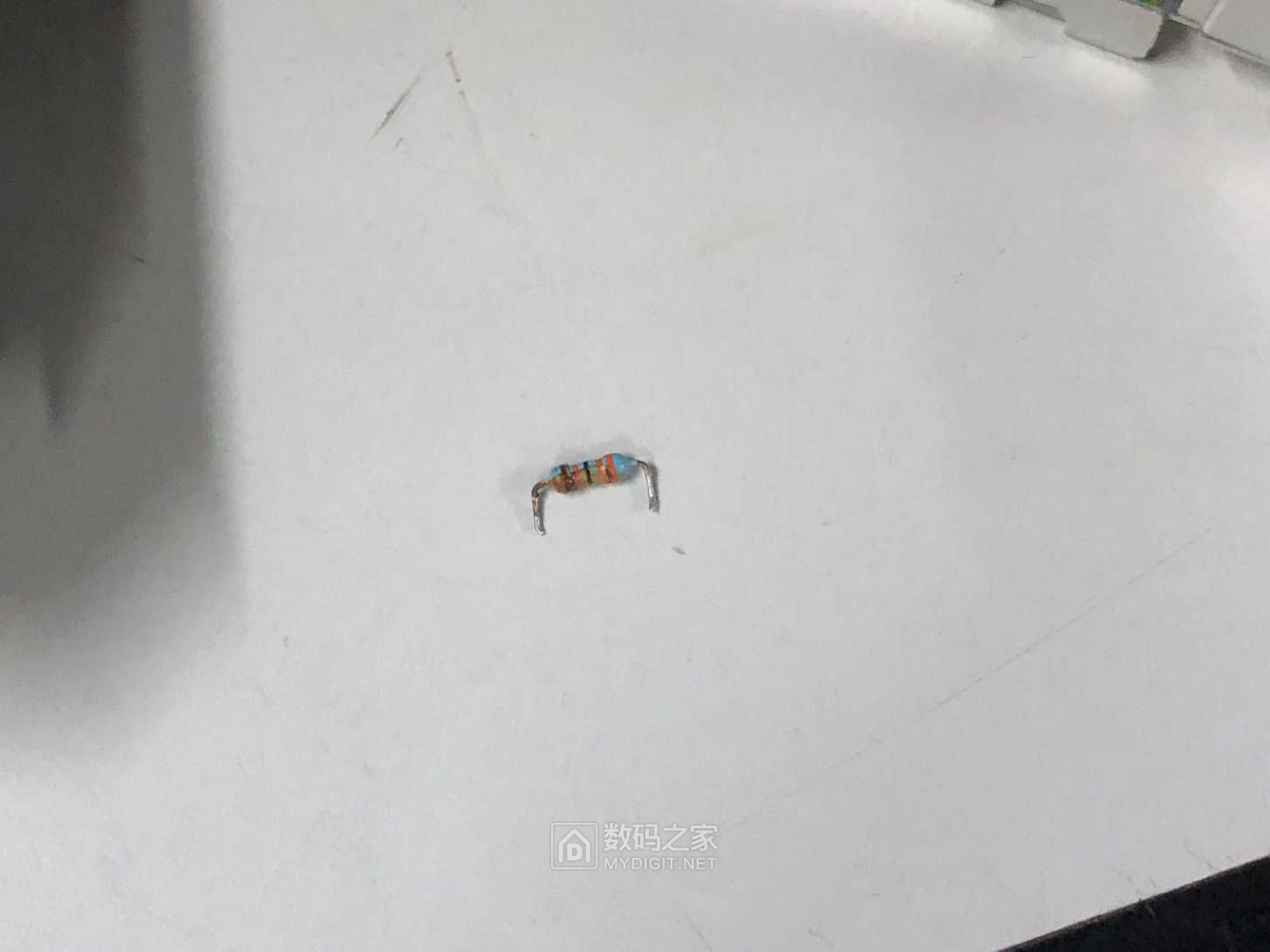

有人水果蔬菜臭氧消毒清洗机,插电没反应,电源不工作!更换R3后故障排除!
