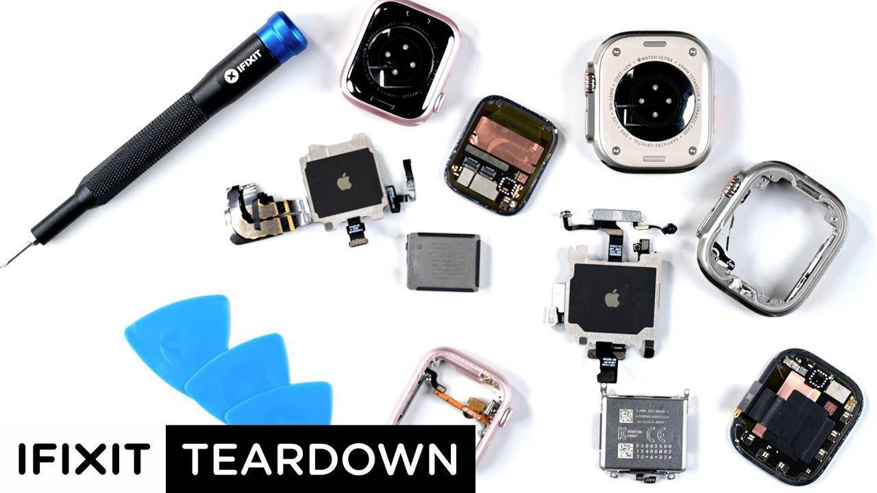

iFixit 今天分享了一段 Apple Watch Ultra 2 和 Apple Watch Series 9 的拆解视频,没有发现意外之喜。
iFixit 证实,Apple Watch Ultra 2 配备了 564 mAh 电池,比初代 Apple Watch Ultra 的 542 mAh 电池容量大了约 4%,但苹果表示这两款型号的续航时间相同,均为 36 小时。
IT之家在此附上新款 Apple Watch 电池容量如下:
Apple Watch 型号电池容量Apple Watch Series 9 (41mm) 282 mAhApple Watch Series 8 (41mm) 282 mAhApple Watch Series 9 (45mm) 308 mAhApple Watch Series 8 (45mm) 308 mAhApple Watch Ultra 2
564 mAhApple Watch Ultra542 mAh
iFixit 还确认 41mm 款 Series 9 的电池容量为 282mAh,与 Series 8 完全相同。此外,iFixit 也没有发现任何与 watchOS 10.1 中的新双击手势相关的硬件变化。
总体来看,Apple Watch Ultra 2 和 Series 9 的内部设计与初代 Ultra 和 Series 8 基本上完全一致。
