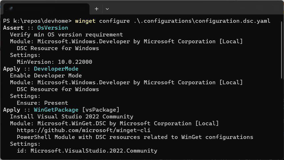

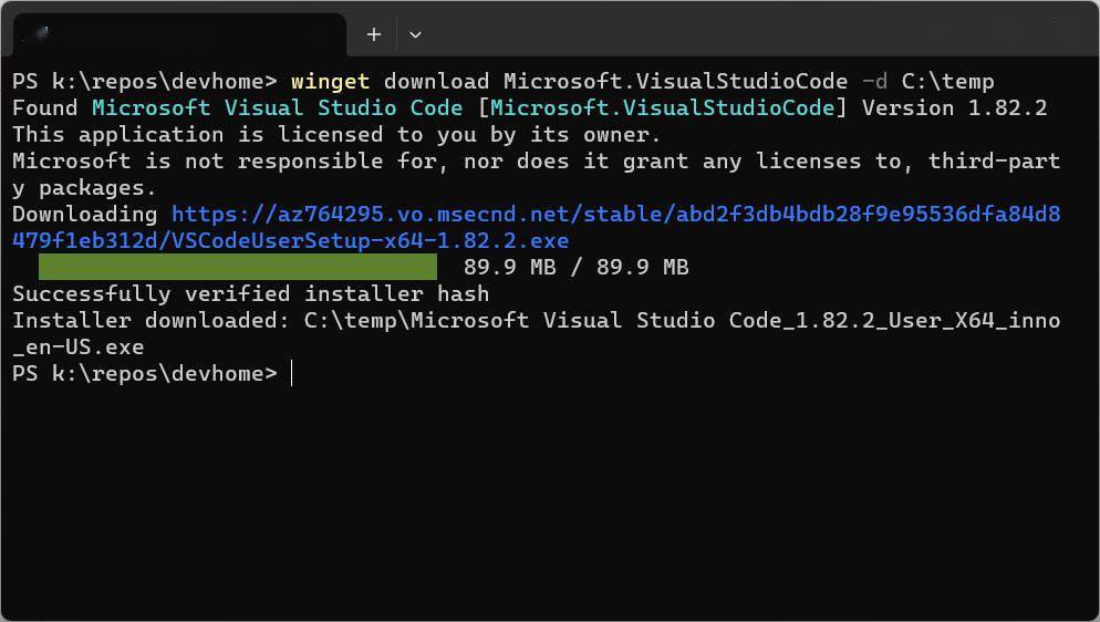

微软今日发文介绍了新版 Windows 的开发者特性,并宣布推出 Windows 开发者的生产力伴侣 ——Dev home,以及 WinGet 1.6 、Dev Drive 新存储卷和 Microsoft Defender 的性能模式。

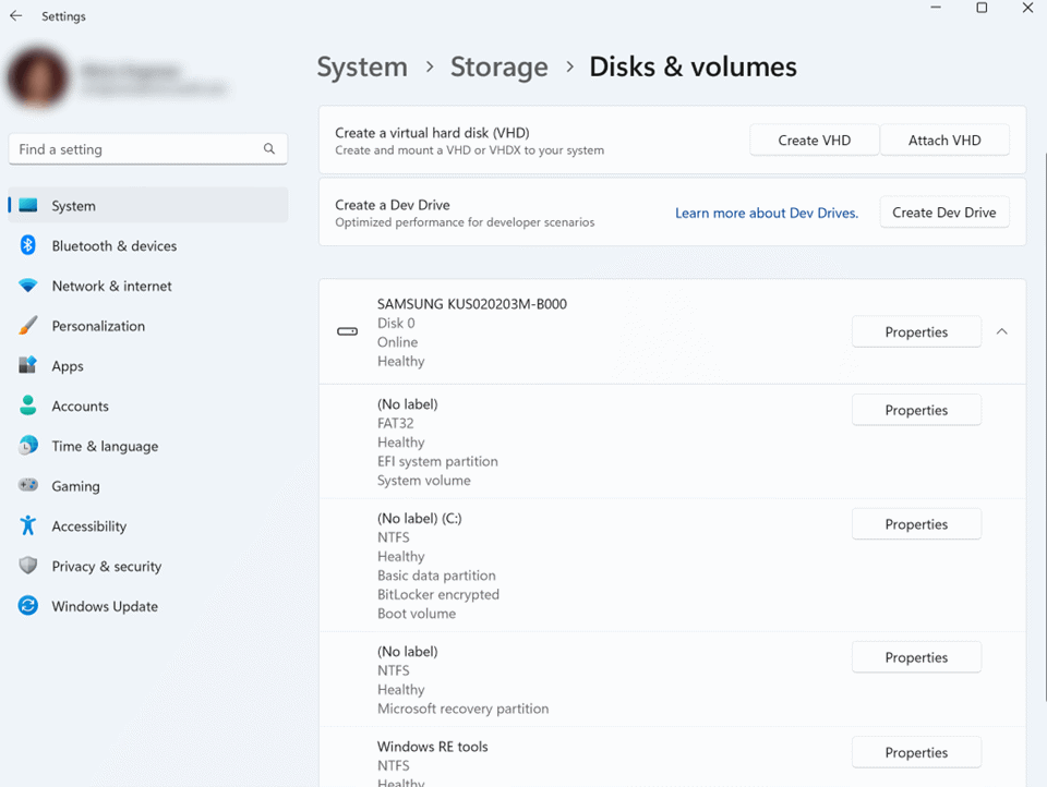

在今年的 Build 开发者大会上,微软推出了 Dev Drive 新存储卷。从今天开始,Dev Drive 将面向所有使用最新 Windows 11 的 Windows 开发者开放。
据介绍,Dev Drive 新存储卷专为开发人员量身定制,基于弹性文件系统(ReFS),采用有针对性的文件系统优化技术,可以更好地控制存储卷设置和安全性,包括信任指定、防病毒配置和对附加筛选器的管理控制,可用于提高关键开发人员工作负载的性能和安全性。
除 ReFS 外,Dev Drive 还结合了 Microsoft Defender for Antivirus 的全新性能模式,可将文件 I / O 构建时间缩短 30%(IT之家注:指 I / O 场景的构建时间,不是读写速度)。
为了充分利用 Dev Drive 的优势,微软还建议开发者将软件包缓存和存储库移动到 Dev Drive 中。
此外,为了快速查看 Dev Drive 卷的状态,微软还在“开发者设置页面”增设了一个专门的 Dev Drive 部分。该部分还提供了指向磁盘和卷设置的链接,以创建 Dev Drive 并启动安全程序来控制防病毒行为。

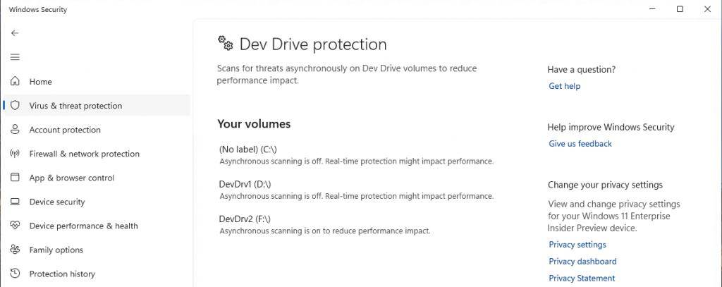

对于 Microsoft Defender 的性能模式,微软表示它可对 Dev Drive 卷进行异步扫描,可以通过 Microsoft 安全应用程序中的“病毒和威胁防护”下新改进的 Dev Drive 用户界面来控制其行为 。
如果您设置了多个 Dev Drive 开发驱动器,就可以快速识别哪个驱动器处于“性能模式”。
单击“查看卷”后,您可以查看所有 Dev Drive 开发驱动器。例如下图中的两个分区 (D:\) 和 (F:\) 均通过 Dev Drive 设置为 ReFS 格式,但仅在 (F:\) 上启用了 Defender 性能模式。
