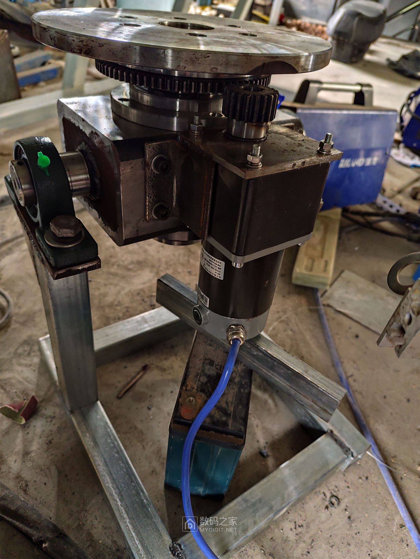

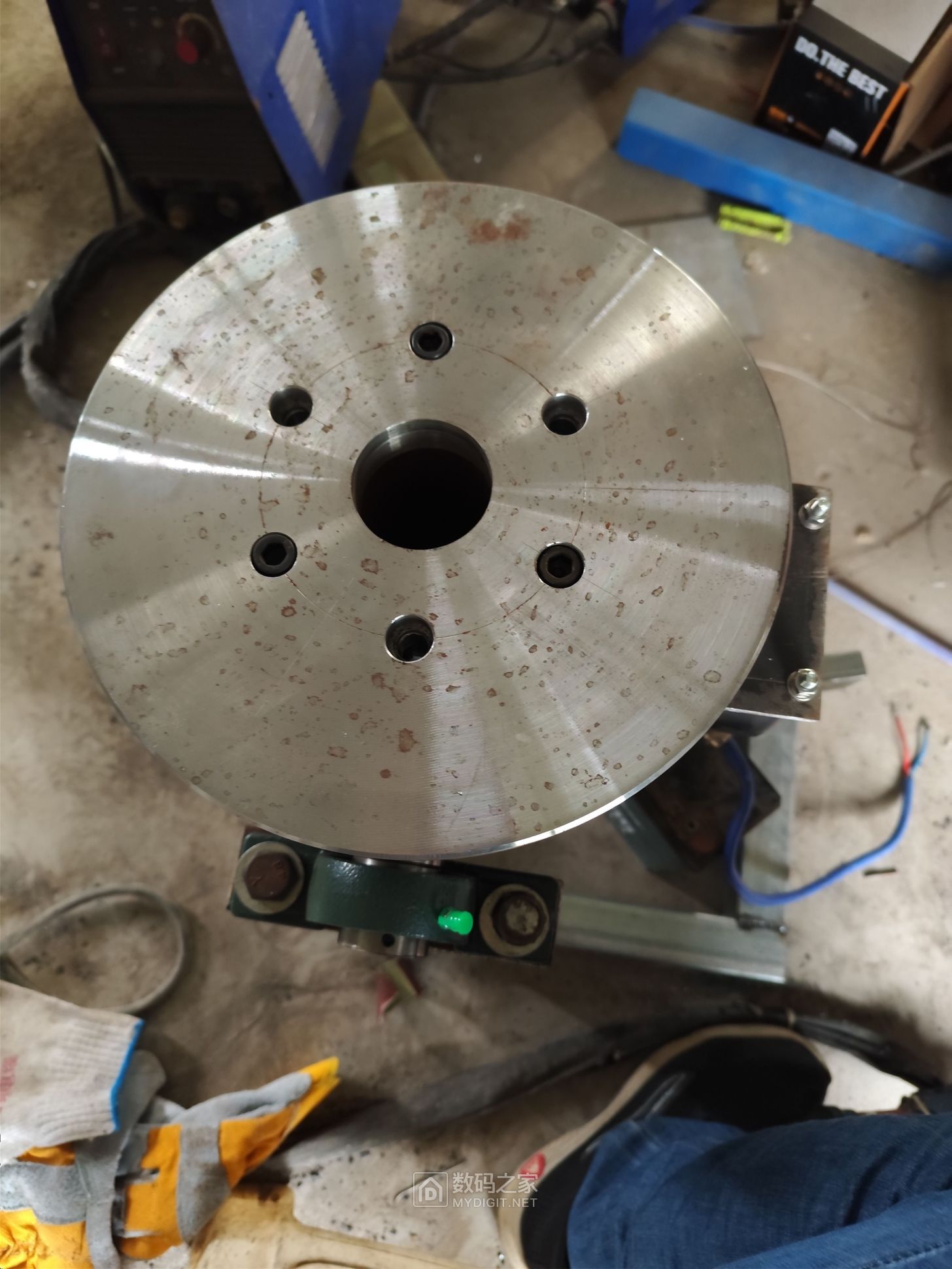

从上边看,长这个样子
从上边看,长这个样子
侧面看,这个样子,电机有点太壮,太重
侧面看,这个样子,电机有点太壮,太重

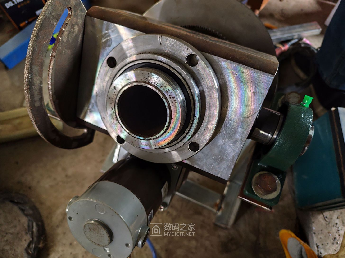

方管,轴承盒,东西嘛就这么些
方管,轴承盒,东西嘛就这么些

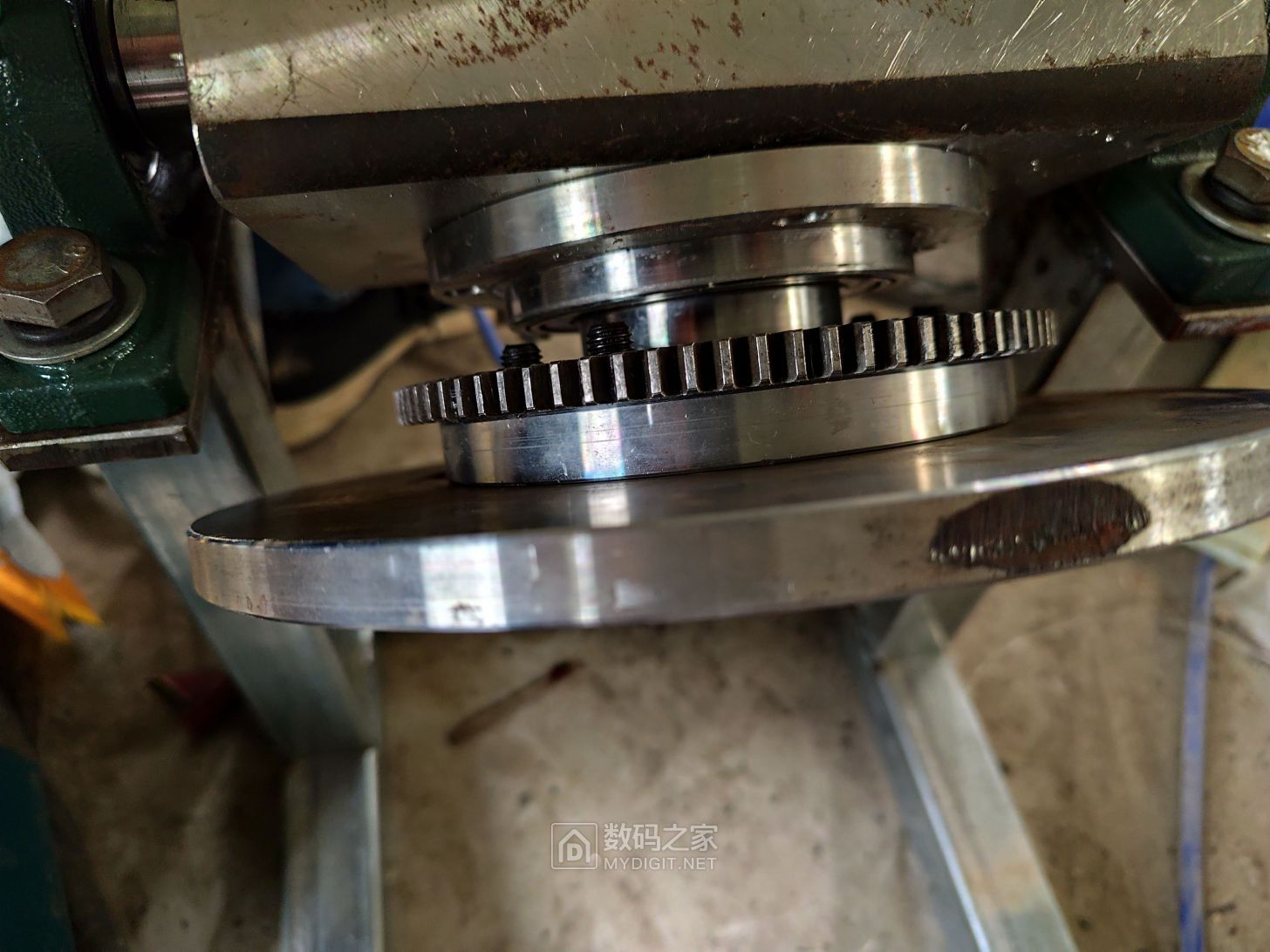

主轴这样子,齿轮在法兰背面,攻丝,法兰通孔

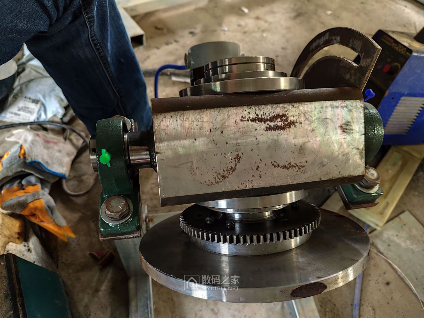

背面这样子,轴承座螺丝还没上,要改的话需要随时拆开,所以螺丝懒得上,螺母也还没打锁紧螺丝孔 ...
