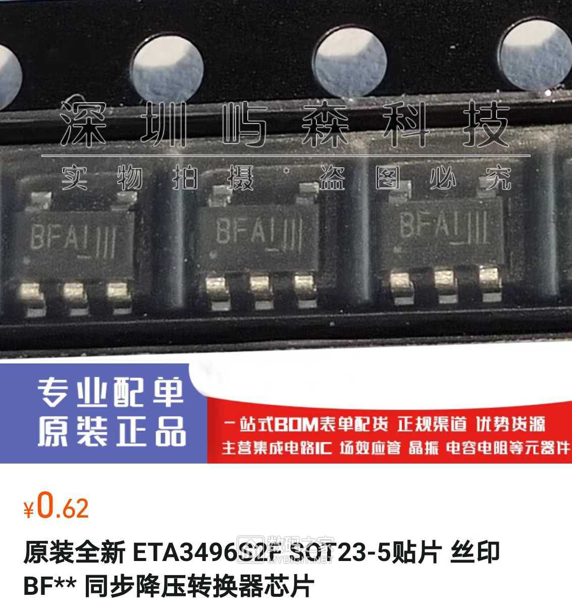

这个SOT23-5降压芯片是一个光猫上的,拆了两台主板 这个芯片在不同主板上的丝印不一样,但是功能是一样的,这两个丝印都没有搜索到任何信息
丝印1:125ABD1或者是T25ABD1 第一个字母是1还是T模糊不清
丝印2:BFBS
芯片输入为3.3V 输出为0.94V 请问大佬哪款芯片可以平替

参与人数 1家元 +6 收起 理由
519948746 + 6 感谢大佬,这个型号 丝印确实对的上.
