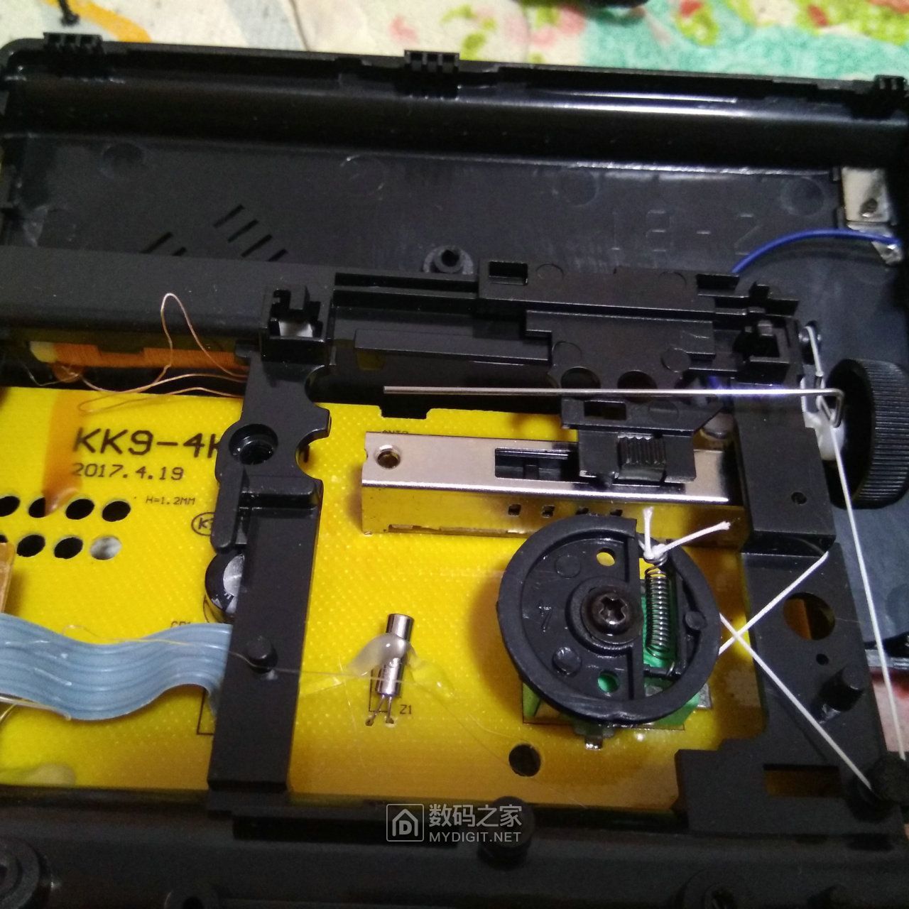

对电爱好就是从收音机开始的矿石机、单管机、直放机到超外差机,后来家里就没有收音机了。

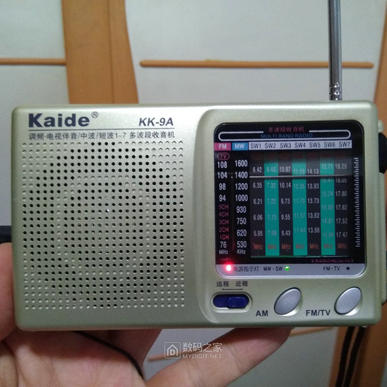

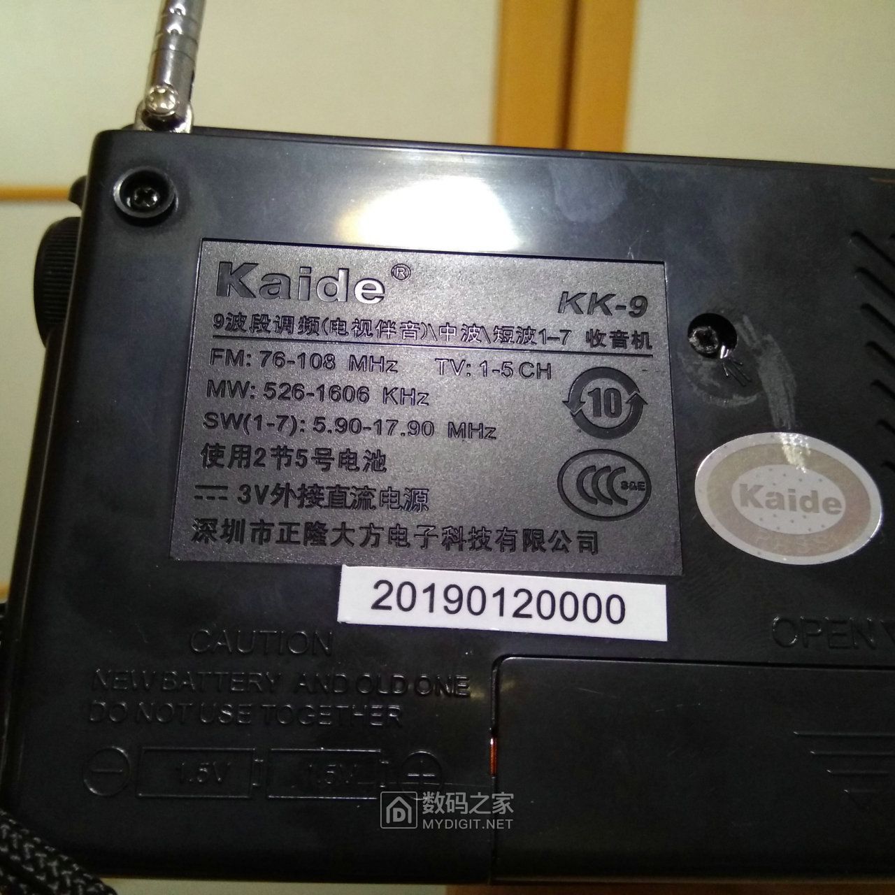

前几天帮一个亲戚买个收音机,这收音机包邮只要30元,本着你敢卖我就敢买的原则,没买超外差的,心想大概是商家的套路吧,全波段收音机不用超外差用啥?
背面,全波段。

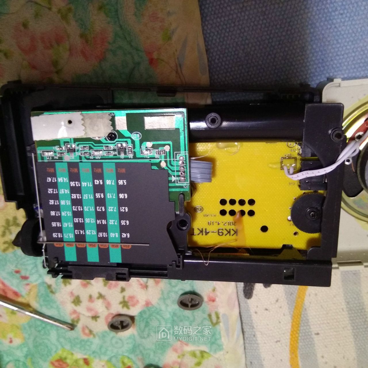

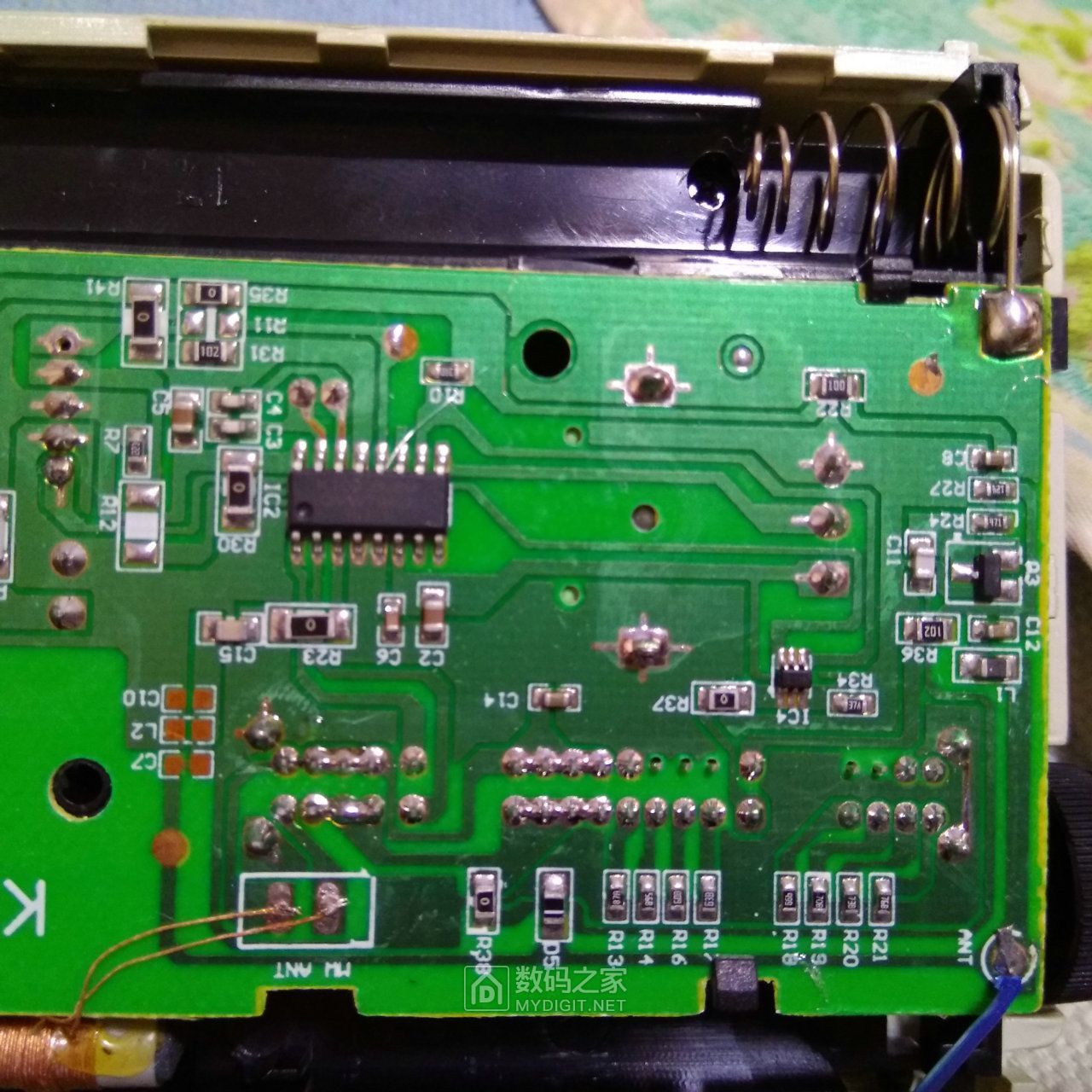

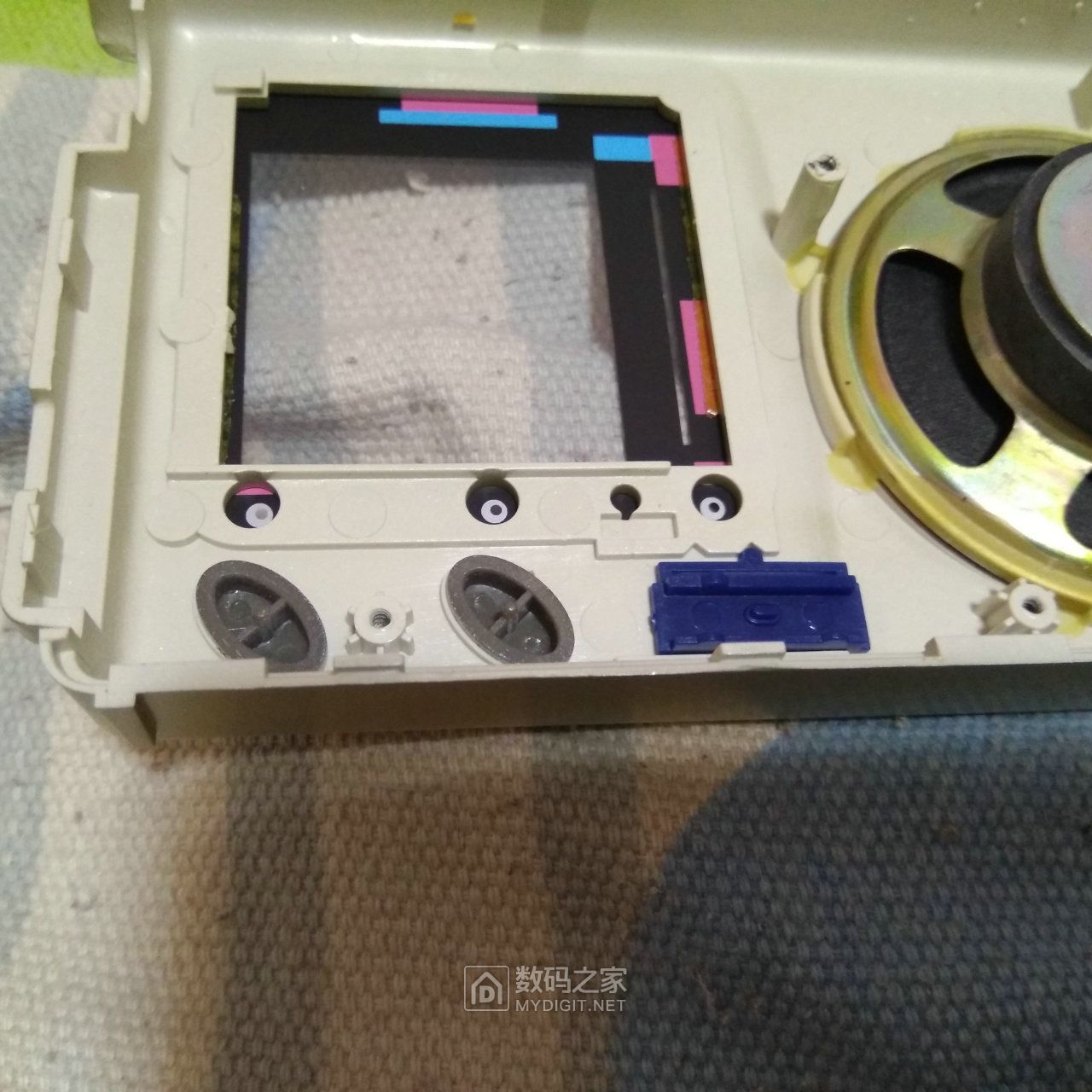

拆开看看傻眼了,光板啊?

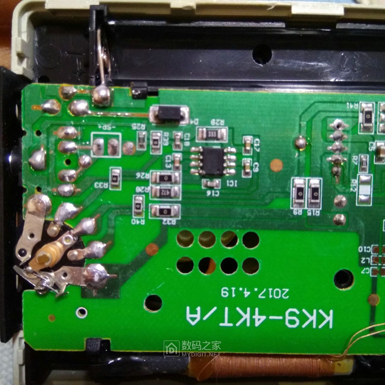

电路板背面?

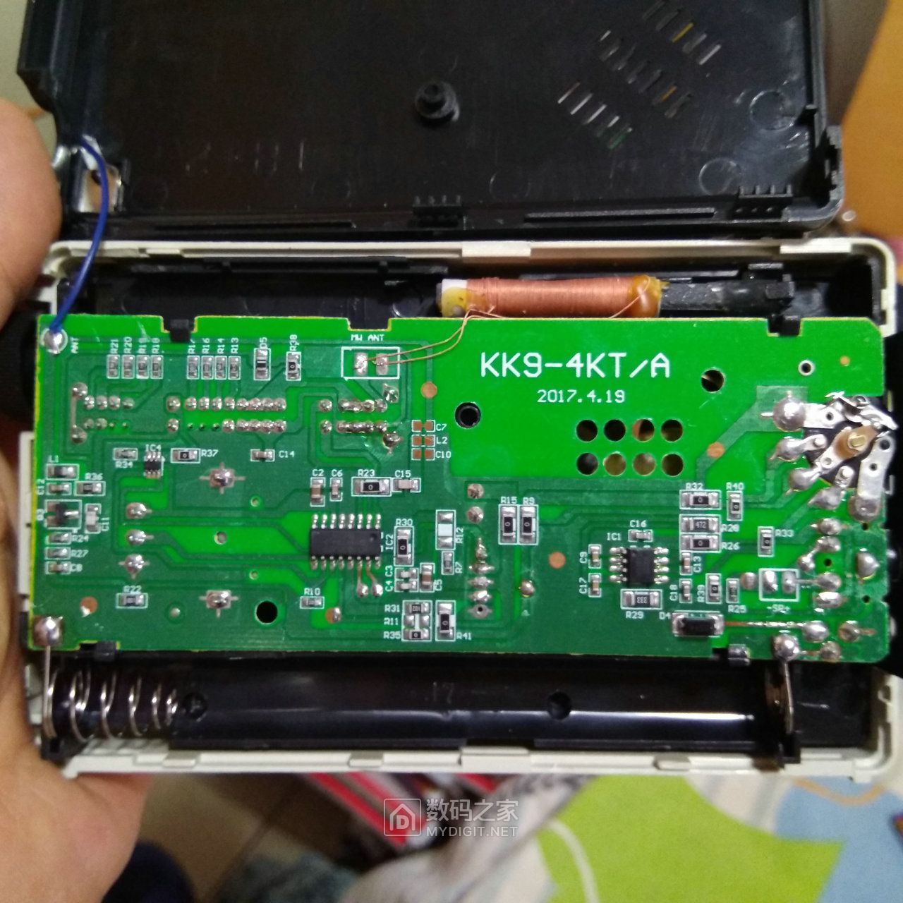

背面,波段开关、可调电阻、晶振、电解电容。没了
就这一片电路就完了?

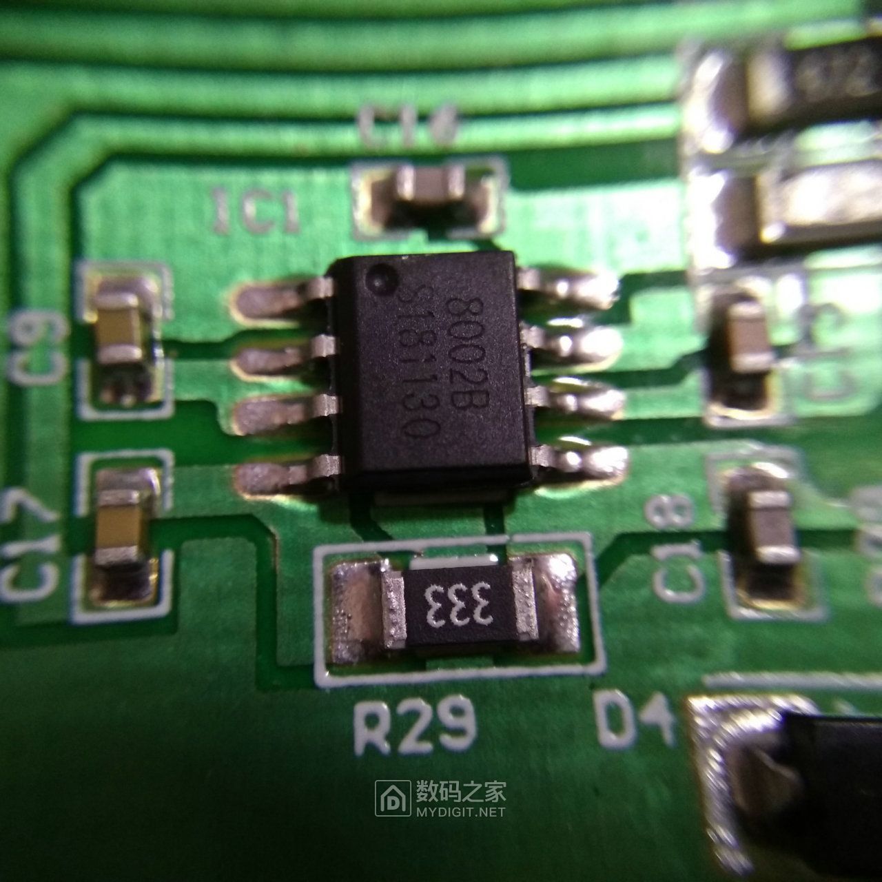

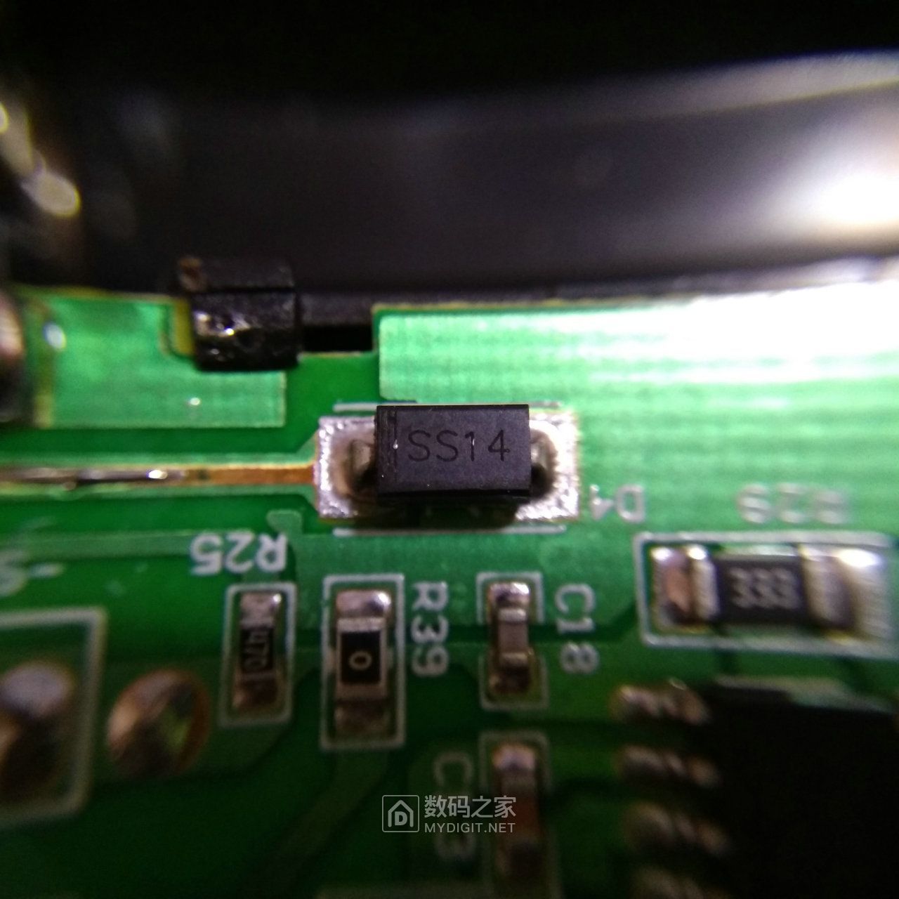

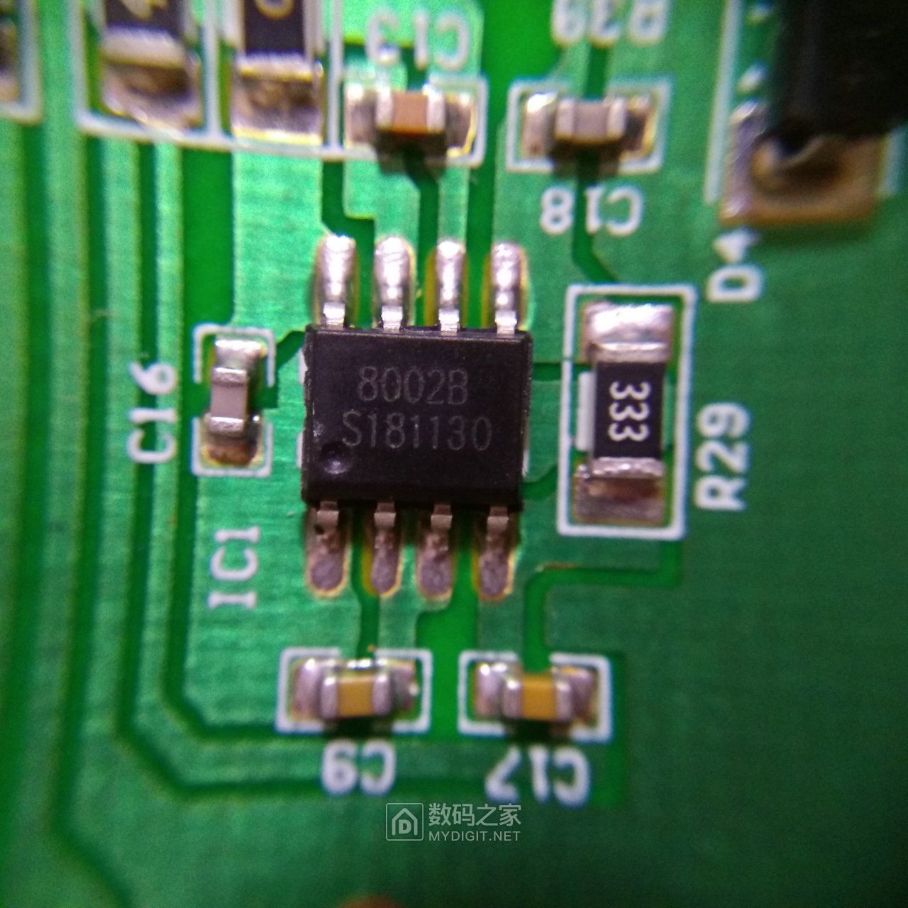

这是功放集成块

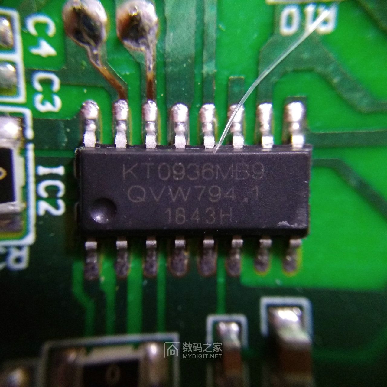

电路简单,但功能都实现了,调频音质很好,调幅中波也能收到台,短波也很好。赶快百度一下原来这种收音机早就遍地开花了,手机车机都是这种方案。原来以为只是调频收音机的电路其实全波段早就实现了。这个KT0936M 是内置单片机的单芯片全波段全集成单声道手调指针数字信号处理(dsp)收音机集成电路,是昆腾微电子公司的产品。

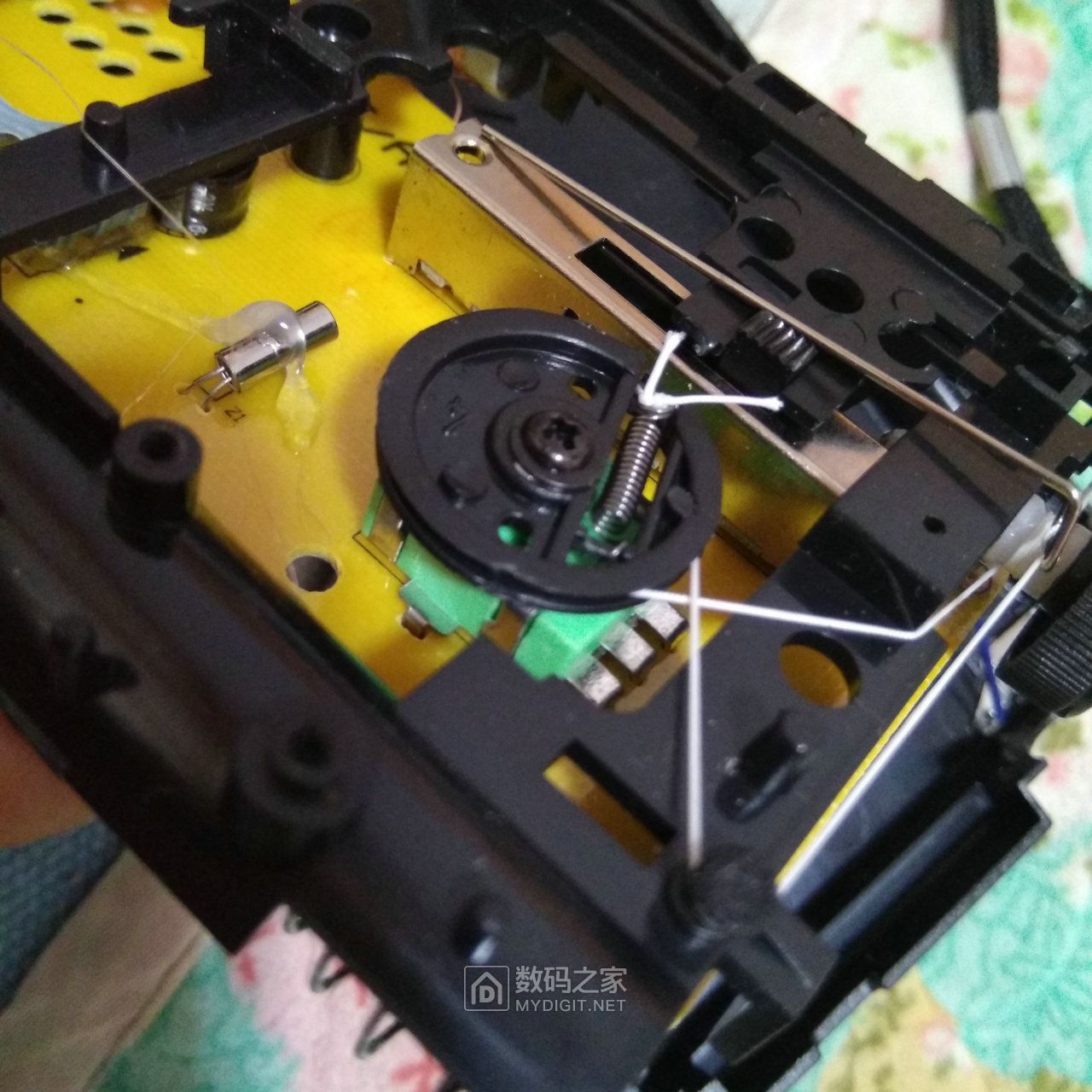

调谐用的空气双联换成可调电阻还是编码开关了吗?
是可调电阻,改变内部的频率,好像天线没有谐振回路了。
