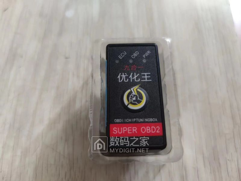

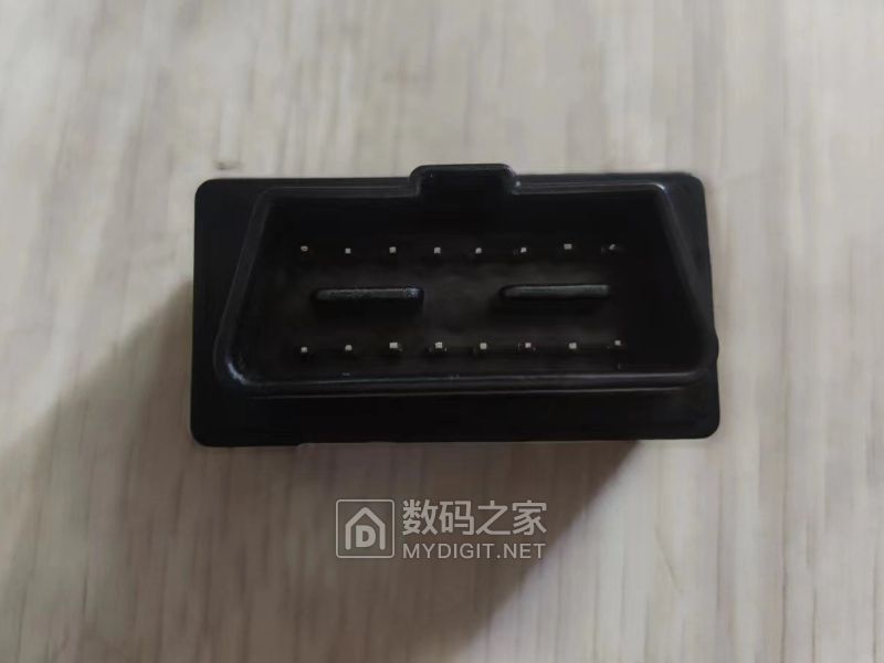

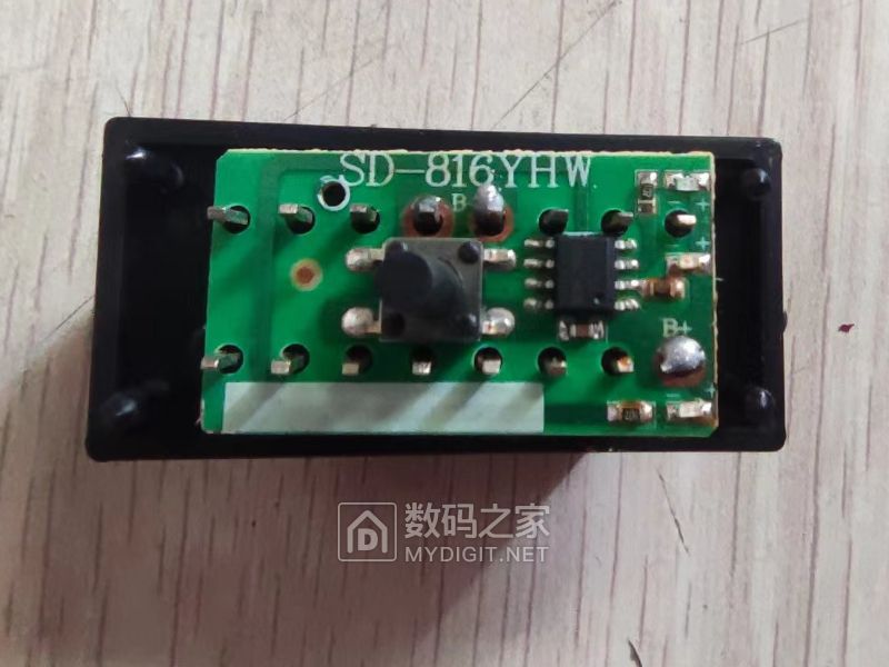

准备做个车内的太阳能×充补电,慢慢撸点配件,准备用OBD接入充电,这不就要一个OBD接口,发现好贵,于是就找了个这个节油神器用来当OBD接口接线用,用券后比单个OBD接口还便宜。
到货拆开看看这节油神器如何“节油”和“提升动力”。
包装
外壳标示
我要的OBD接口

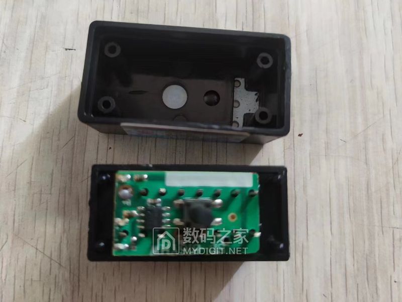

开拆
板子

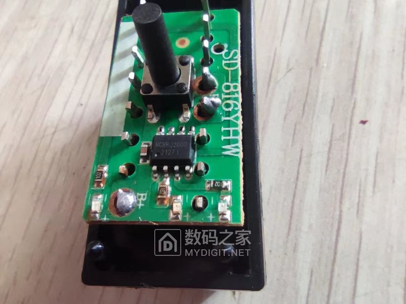

芯片,仔细看了下,工作原理应该是芯片从OBD的16脚和4脚取电,按钮切换点亮不同的LED。芯片丝印是RCRRJ2000 2127 1,查不到资料,也不知道是个什么芯片。
刚开始以为是个存储芯片呢,后来仔细一看,就一LED控制芯片,OBD接口就是用来取电的,其他针脚根本就没接线。整个就是一个接在OBD接口上的LED指示灯。
合上等其他配件撸全了再来拆OBD接口了。
