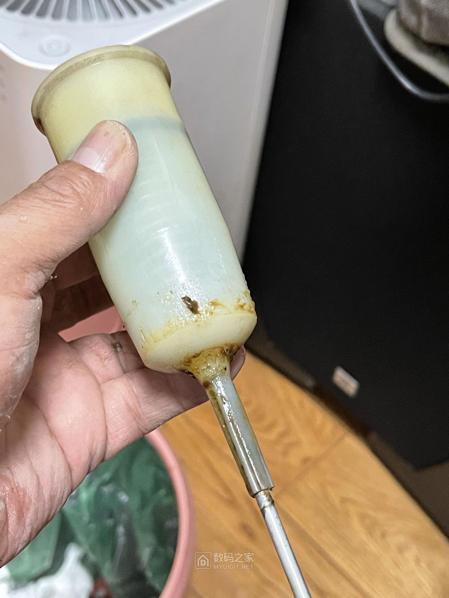

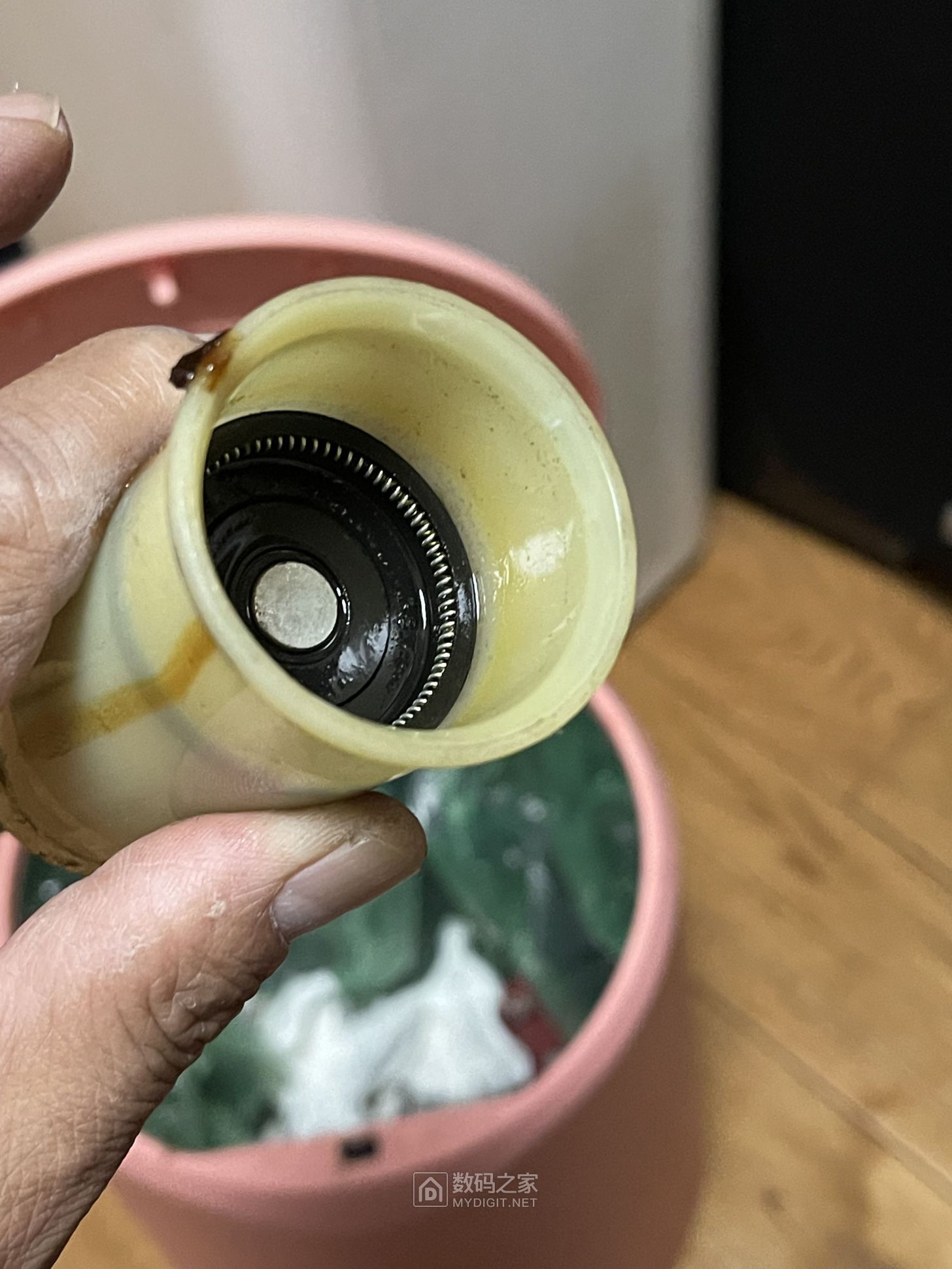

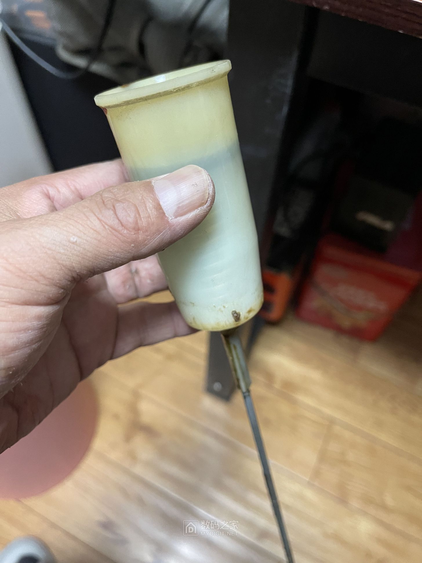

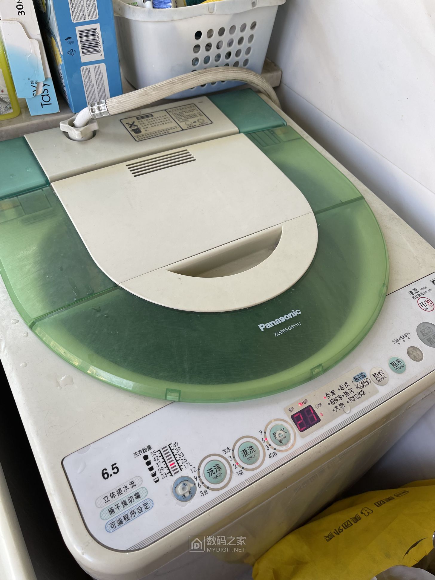

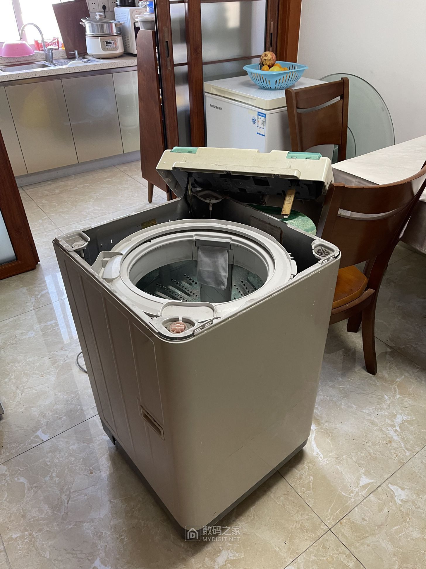

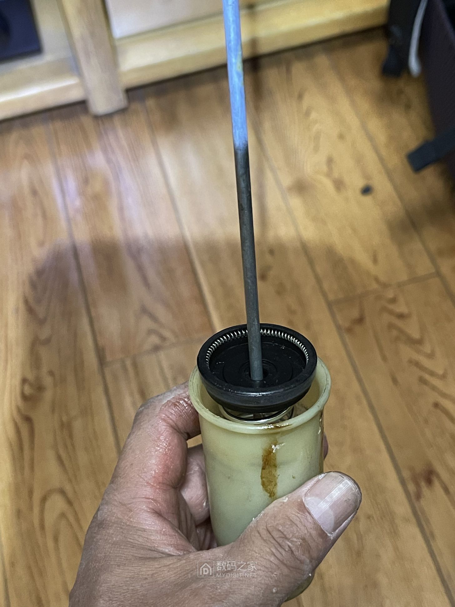

最近洗衣机脱水时噪声巨大,毫无维修经验,拆开后发现悬挂洗衣桶的四根吊杆中的其中一根抱死,失衡引发洗衣桶受力不均所致。轻轻敲击,并施以WD-40,处理后搞定。
