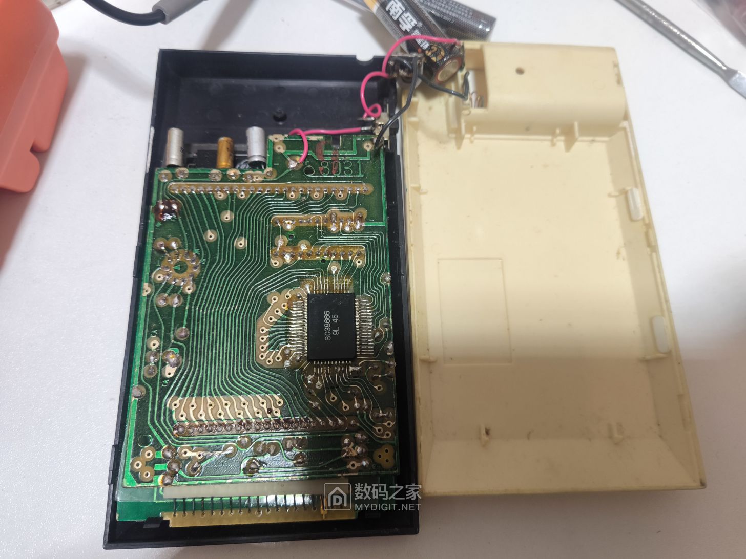

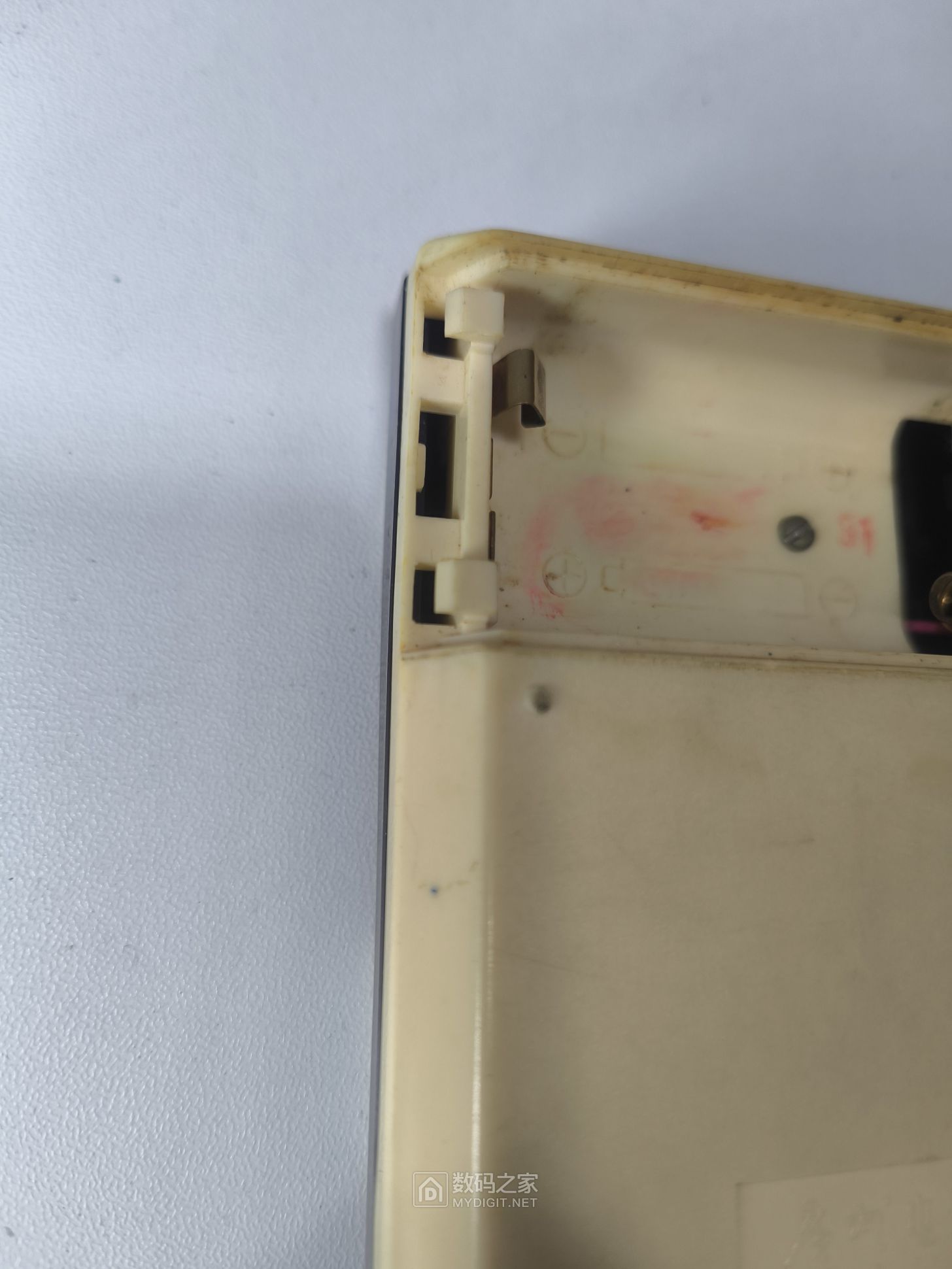

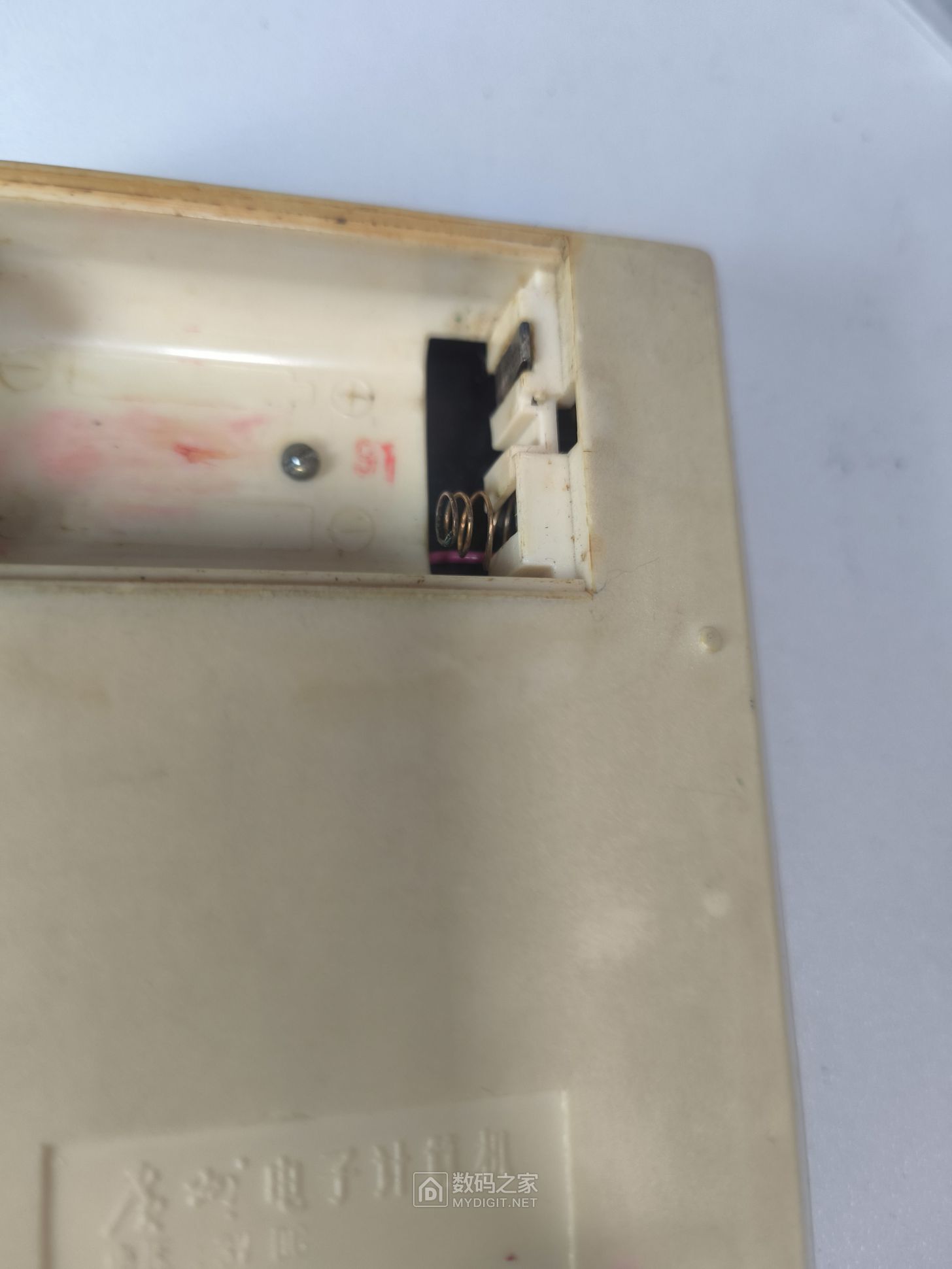

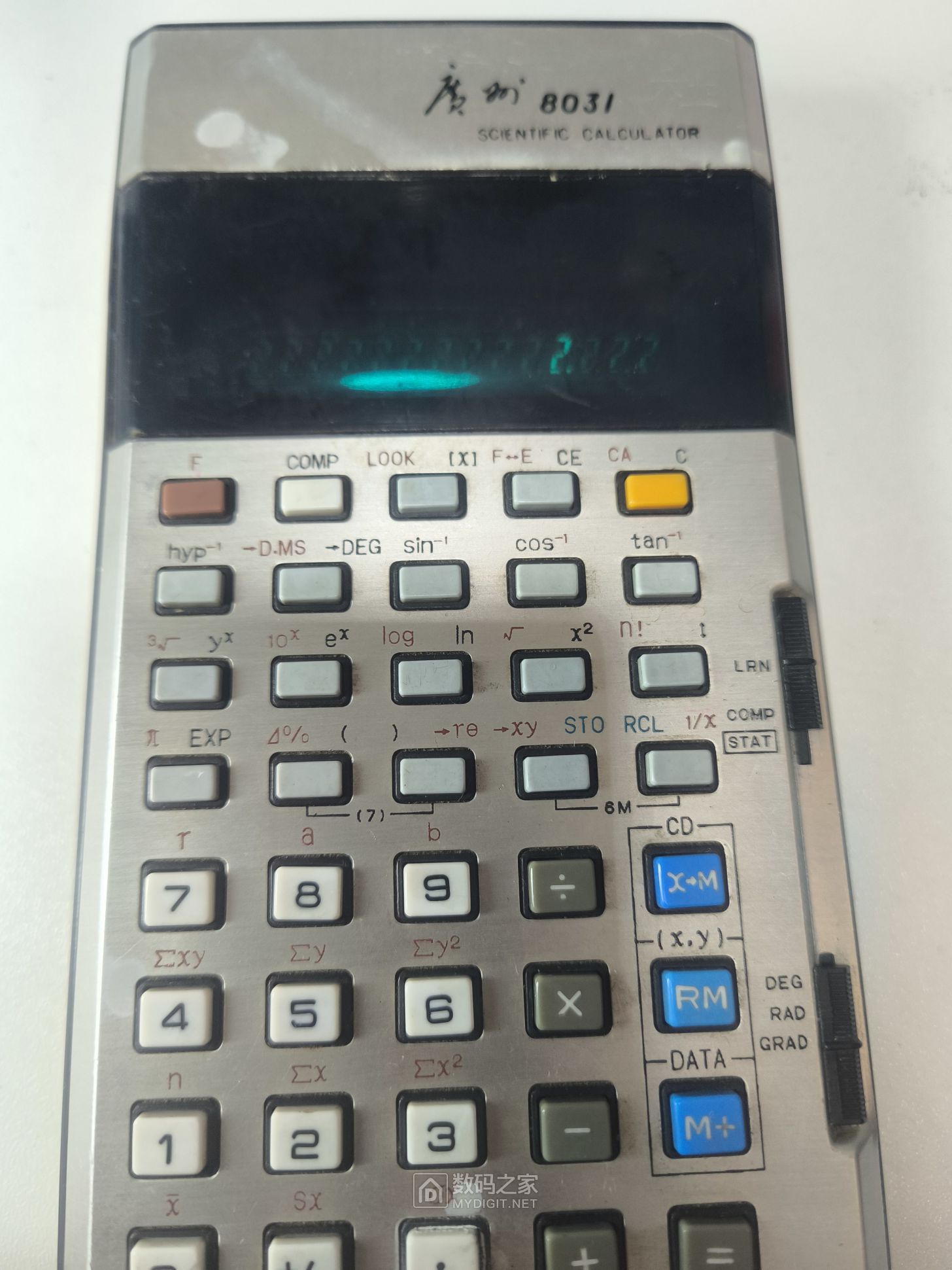

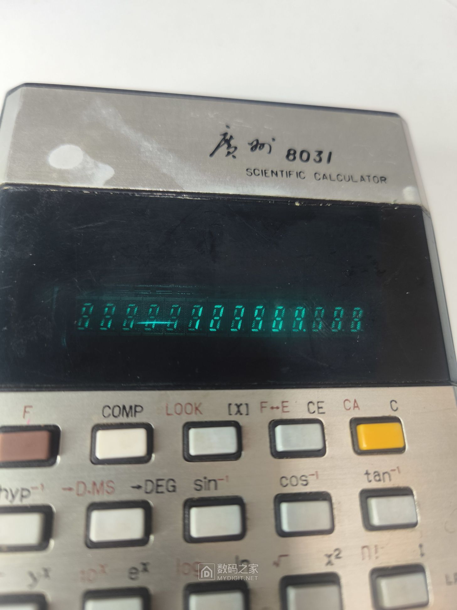

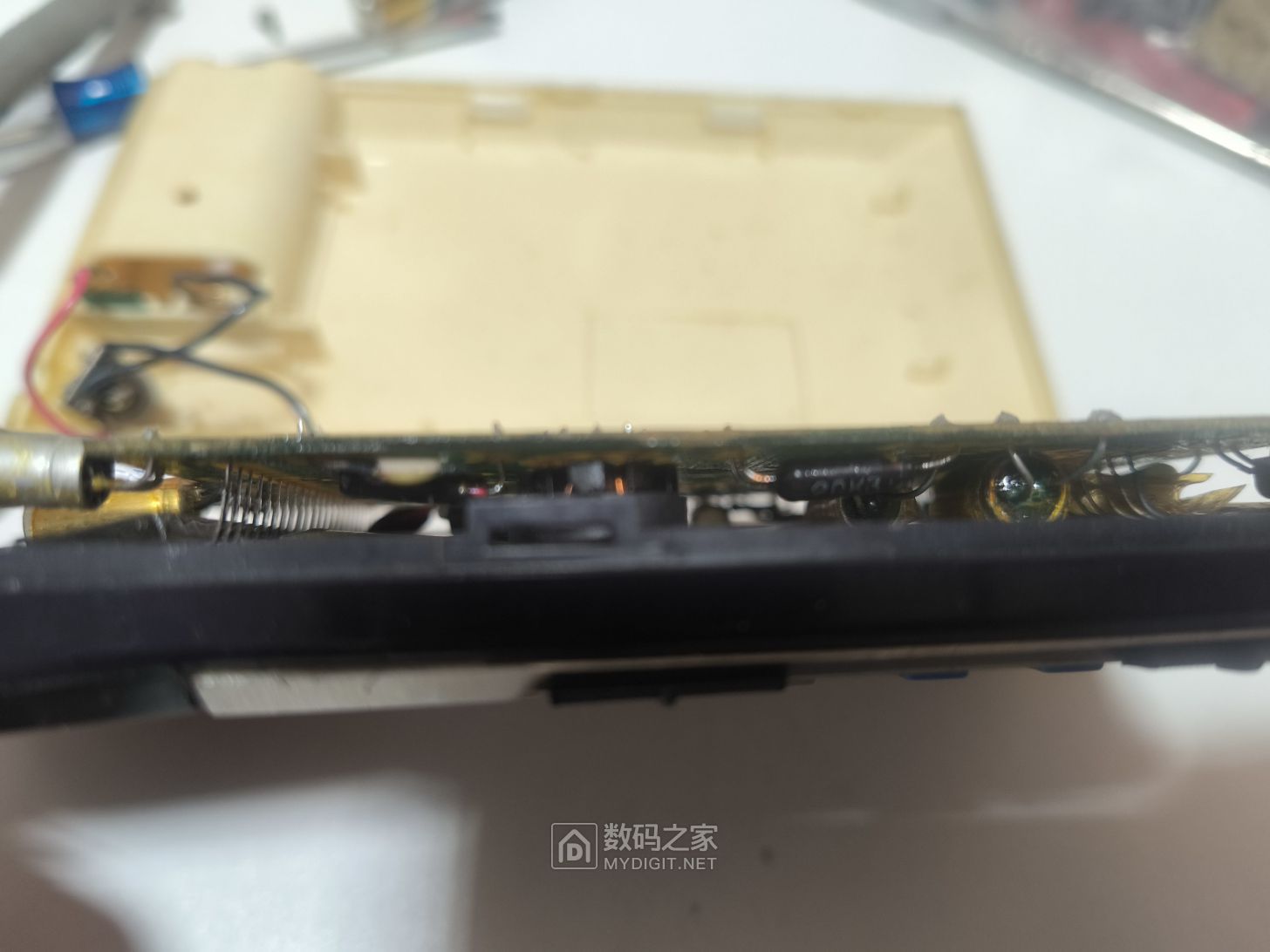

没拆完,收来不通电,
就拆开看看什么情况,
把电池触片打磨一下就好了。

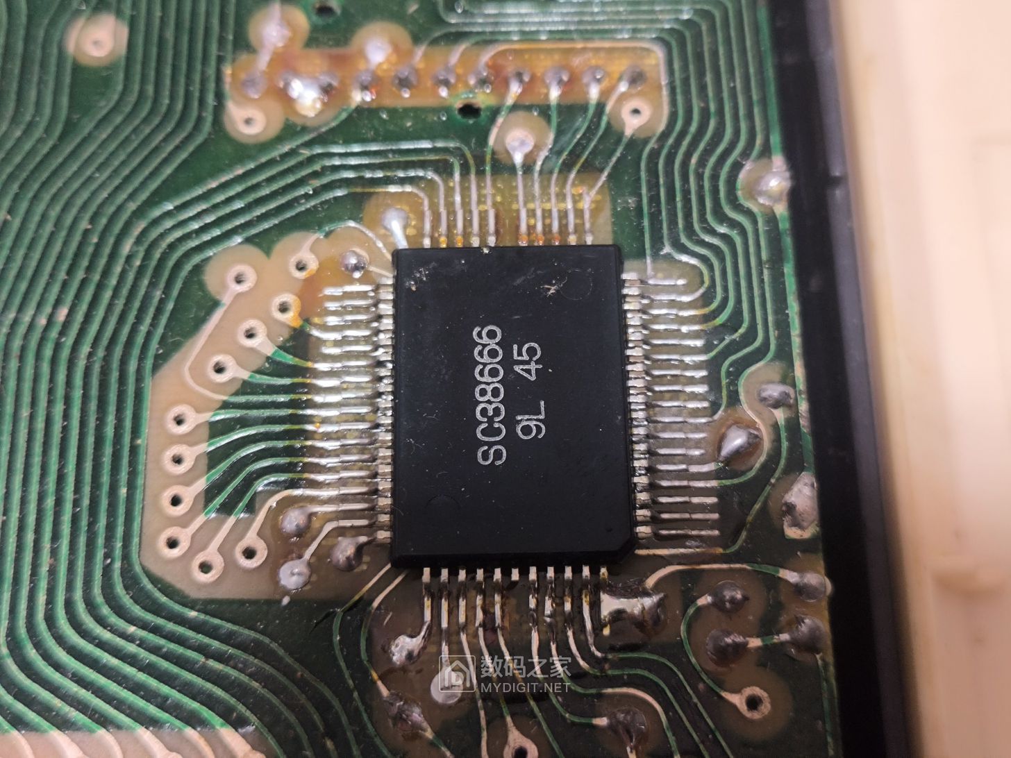

计算功能基本好,但是字符会一起发亮,
所以看不太清楚了,不知道怎么回事。
