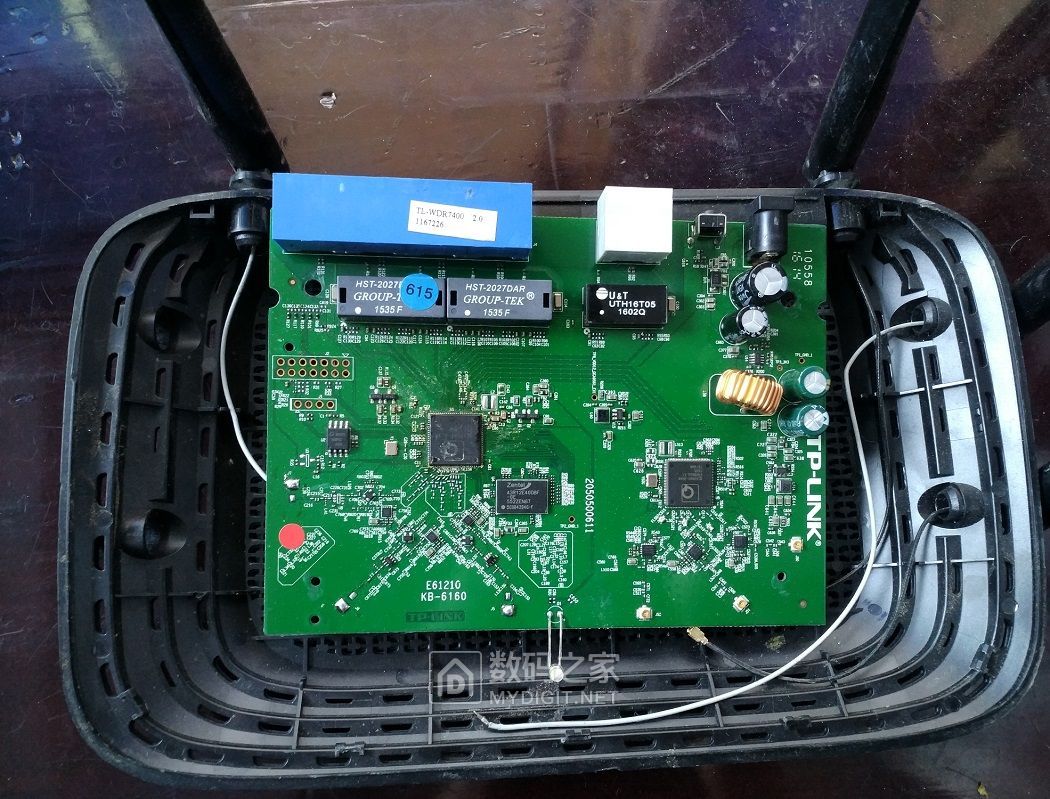

拆机的那些就不啰嗦了,网上拆的人也多,直接跳过将重点!

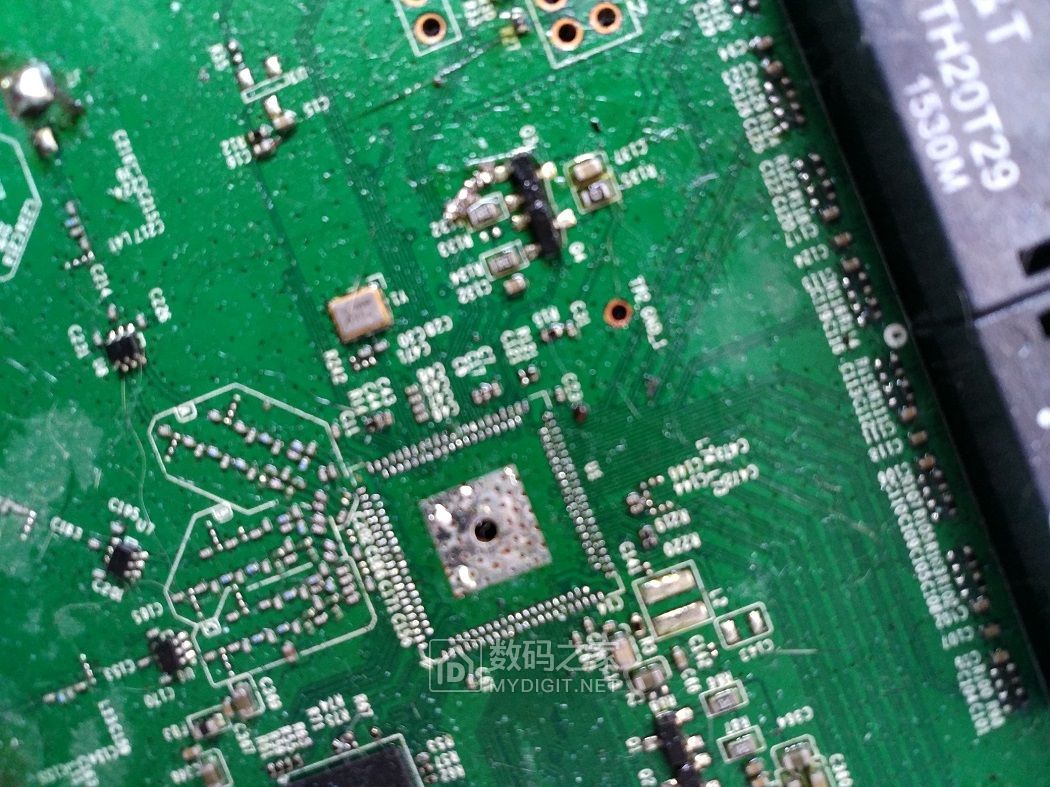

tplink 7400  这机子鸡肋的很,百兆的网口,1750M的无线!
网友送来的问题机!问题是wan口常亮,一般是雷击或者静电击坏cpu的wan部分。
判断的方法很简单,拆开后网变和电路没有烧焦的痕迹,拆掉散热,用手摸,cpu局部发烫,肯定cpu烧了一部分,这种机子能进系统,就是wan常亮!
顺便讲下还有一种机子正常,只是某个网口不亮,这种一般用万用表测试下网变,一般换个网变就好了!这种相对来说好整!

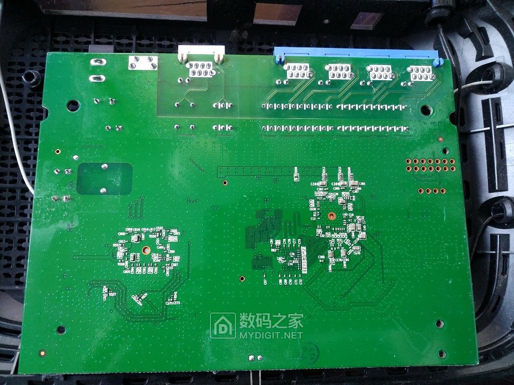

下面就开工!
正反面,一如既往的简洁,不过还好无线电路还算过得去!

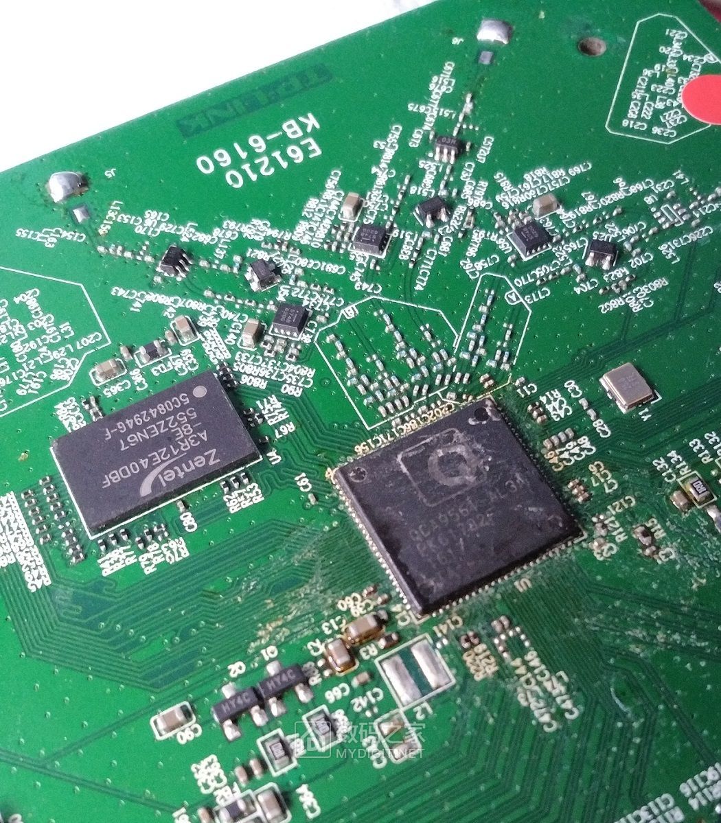

拆掉这个9561 cpu,清理干净位置,这样就可以了,主要是不要又连锡的!
换上后,检查下脚不要又连着的,尽量不要又斜着的,容易短路!
这样侧面看下 脚正的  没有连锡  基本就可以了  清理下板子。
上电!
开机正常,修复完毕!
原料别去买新的,不划算,直接从其他路由器板子上拆成本低些,tp的很多450M 900M的机子是用的9561的cpu!

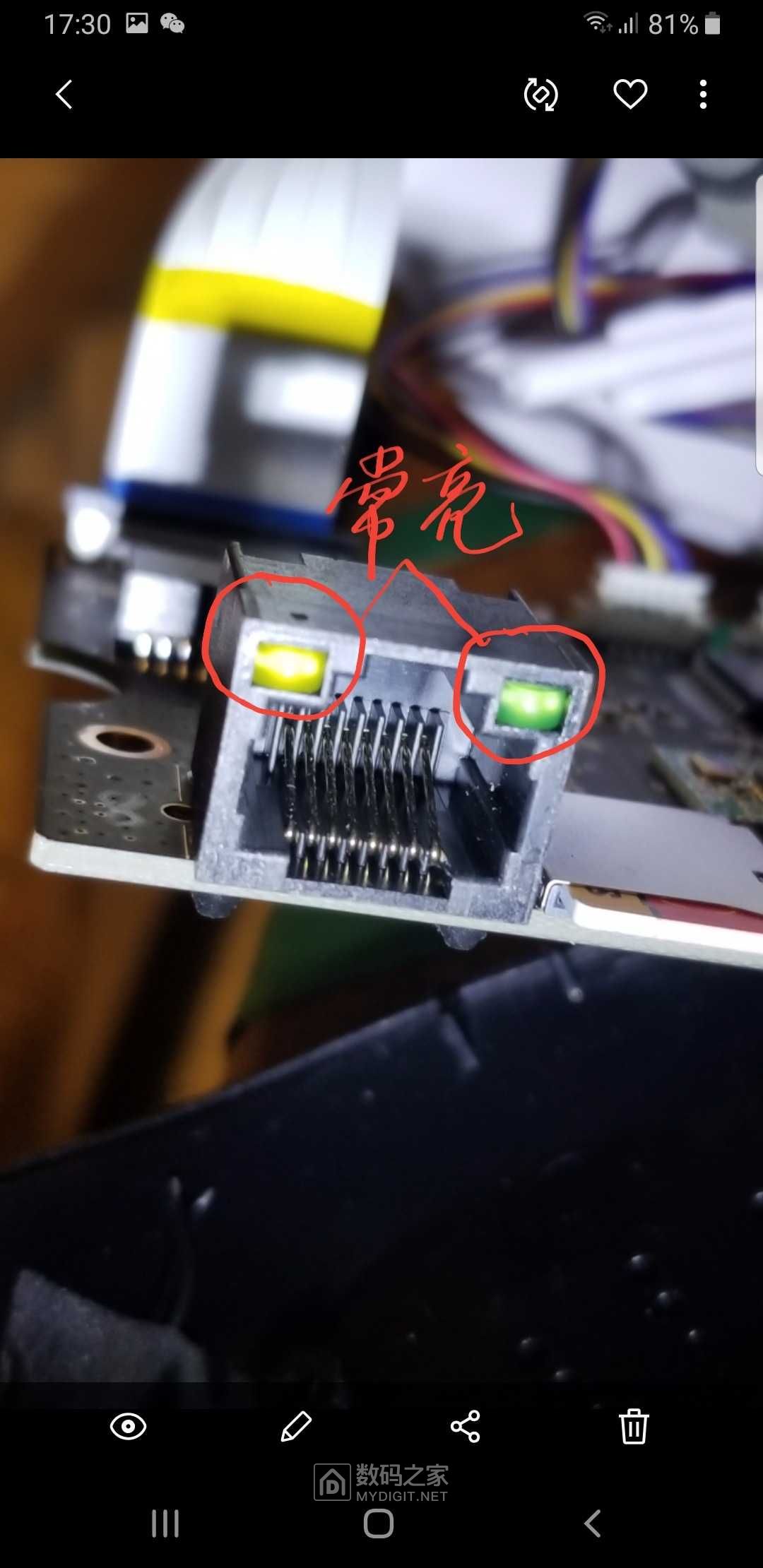

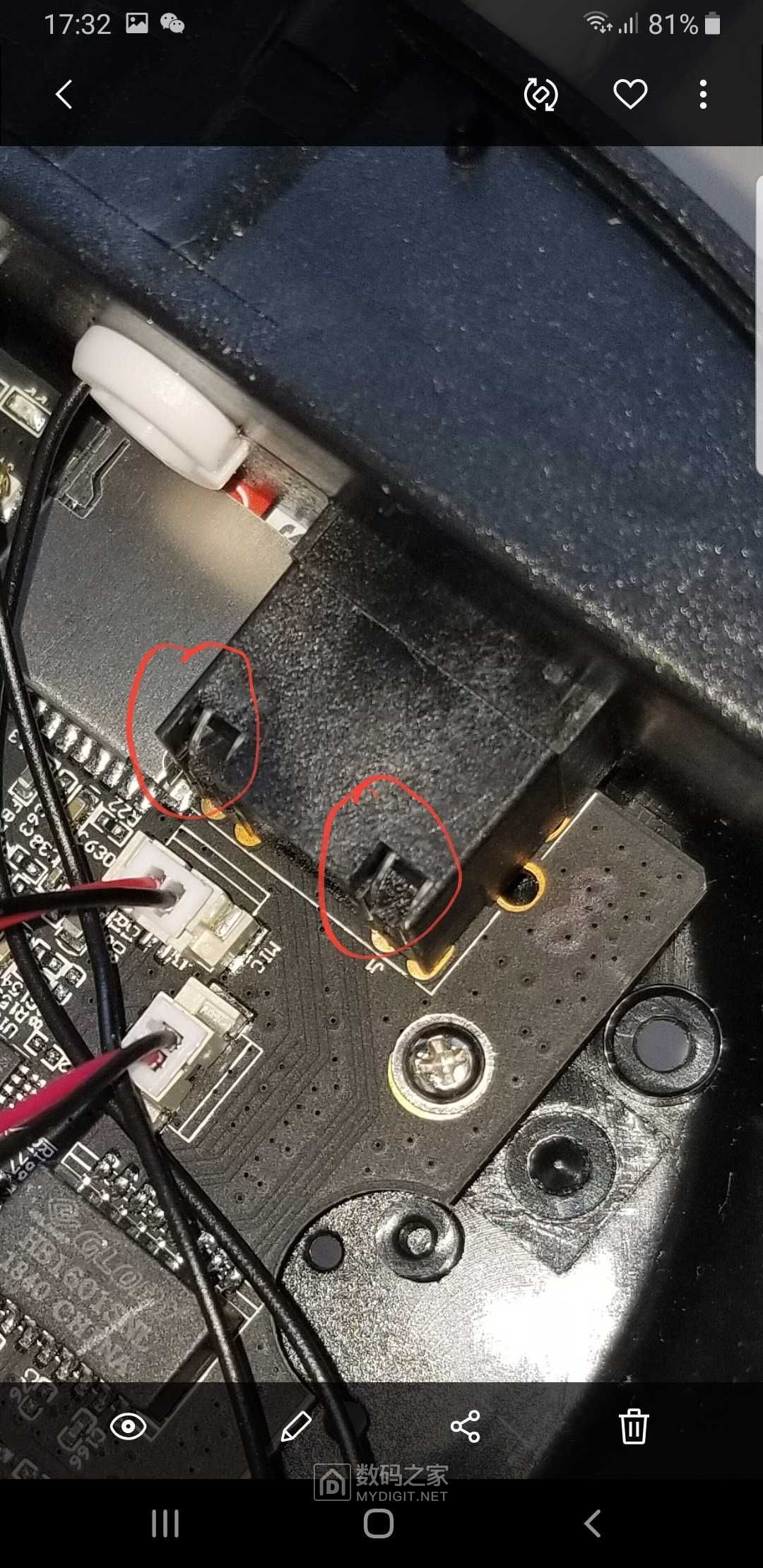

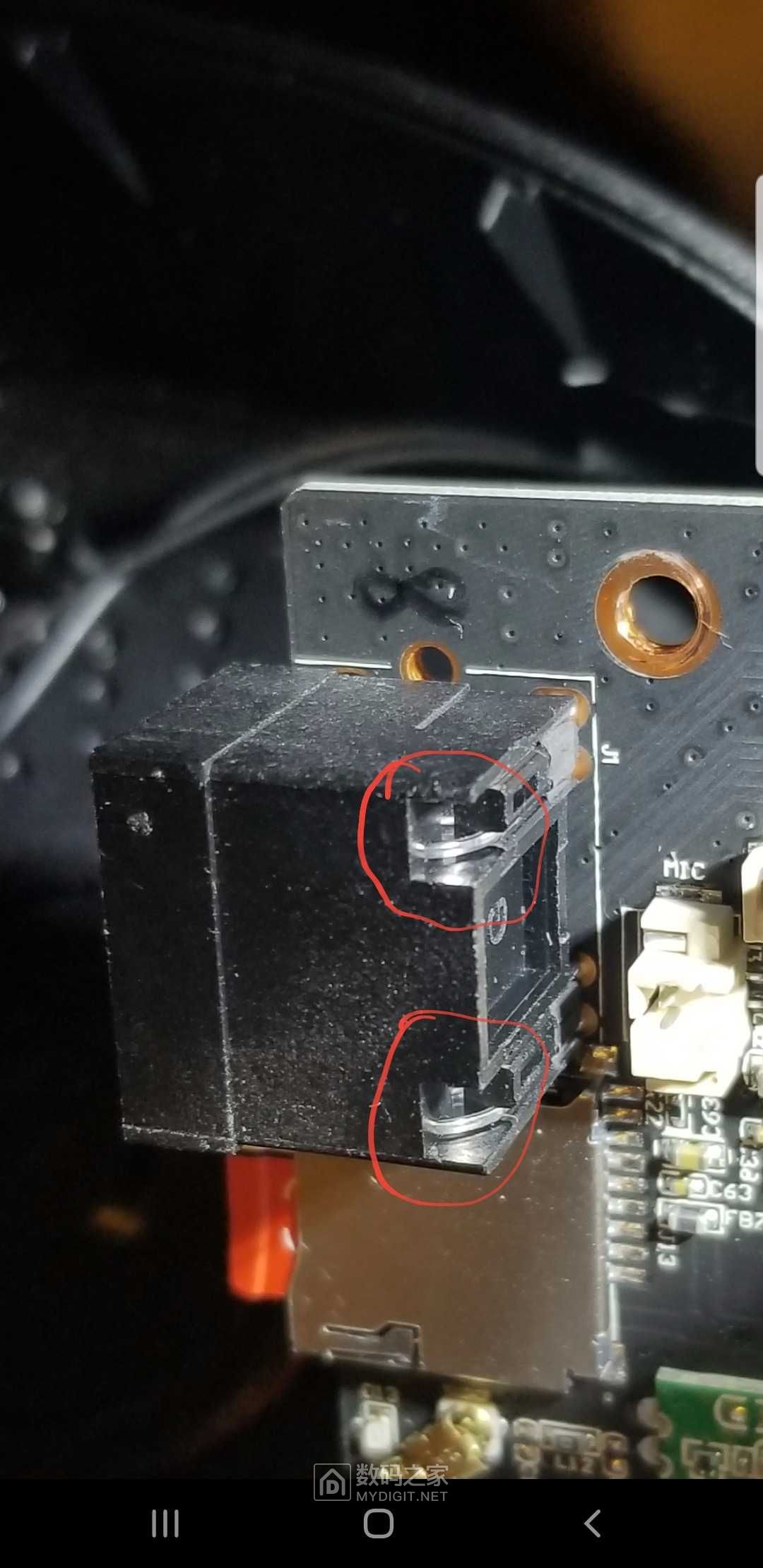

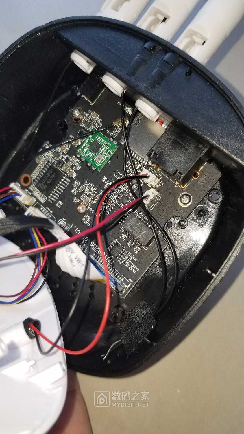

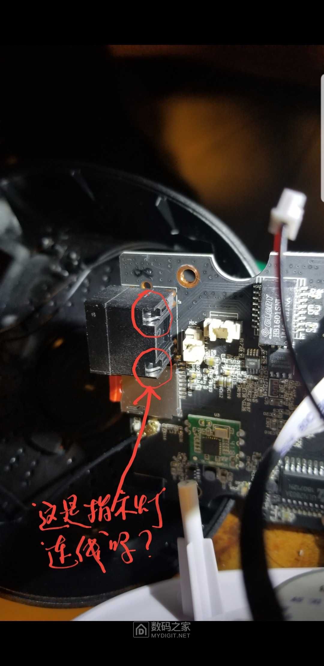

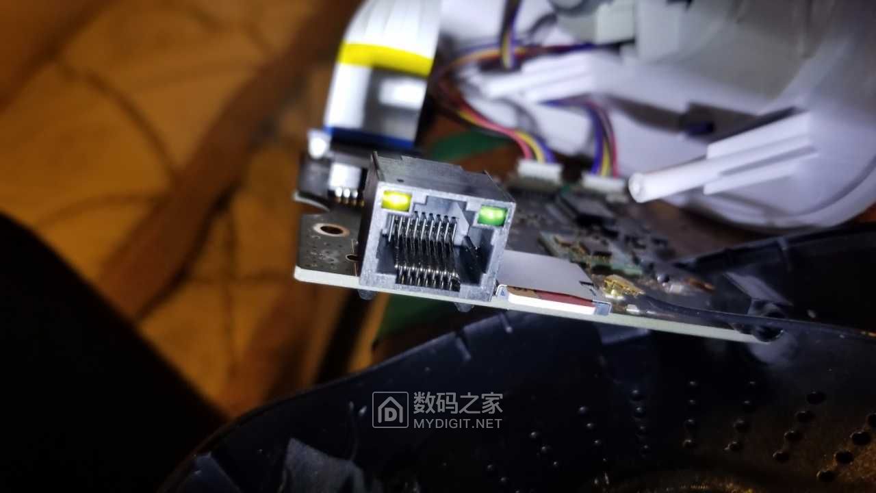

另外请教楼主个问题:带网口的无线监控V380,网口无论是否插网线,上面的两颗黄绿指示灯总是常亮。这种情况下,使用无线连接时,网口上的两颗指示灯即浪费电又使得监控因有光亮指示无法隐蔽。既然有线连接时也是常亮,干脆不如断开两颗指示灯的电路。请问,在印刷板具体断哪里呢?
 楼主| 发表于 2019-6-2 13:49:03 | 显示全部楼层
buzyz 发表于 2019-6-2 13:33
这活,居然也能手工操作,厉害!
另外请教楼主个问题:带网口的无线监控V380,网口无论是否插网线,上面的 ...
看到网口两边的灯的脚了吧  你要是焊工可以的话  直接融化焊脚的锡用吸锡枪吸掉多余的锡  然后用注射器的针管插进去  取出来  脚就空焊了   搞不定的直接找个剪断那个脚的线就可以了

发表于 2019-6-2 17:40:09 来自手机浏览器 | 显示全部楼层
chengyi103 发表于 2019-6-2 13:49
看到网口两边的灯的脚了吧  你要是焊工可以的话  直接融化焊脚的锡用吸锡枪吸掉多余的锡  然后用注射器的 ...
谢谢指导,有些明白了。
是不是图里的连线就是指示灯线?
发表于 2019-6-2 21:01:13 | 显示全部楼层
拖焊还免强,一用风枪吹这集成片就有恐惧症,锡总是不熔,总担心吹坏蕊片,楼主手功了得。
发表于 2019-6-2 21:02:59 | 显示全部楼层
buzyz 发表于 2019-6-2 17:40
谢谢指导,有些明白了。
是不是图里的连线就是指示灯线?
你都看到引脚了,通电亮灯后用万用表测测两脚的电压不就知道了?正常的话应该有2.几V电压

 楼主| 发表于 2019-6-4 01:44:44 | 显示全部楼层
谢谢指导,有些明白了。
是不是图里的连线就是指示灯线?
对的  就是那个
