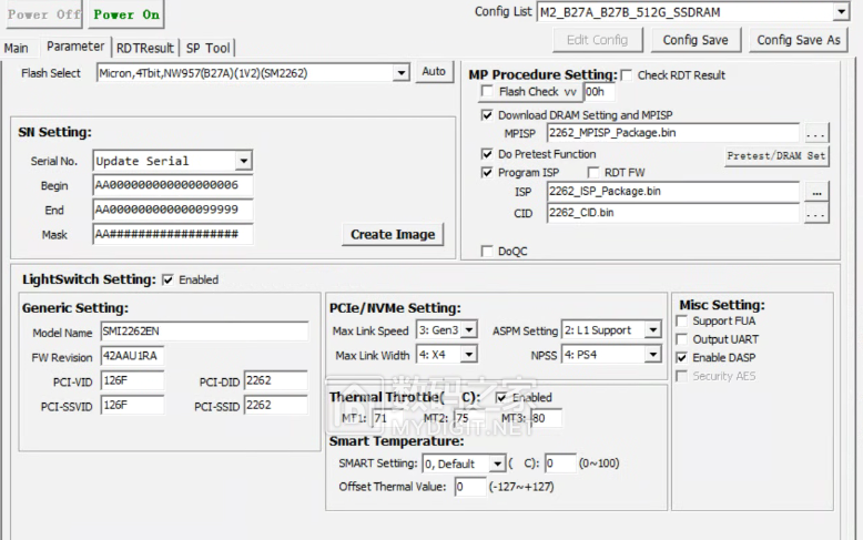

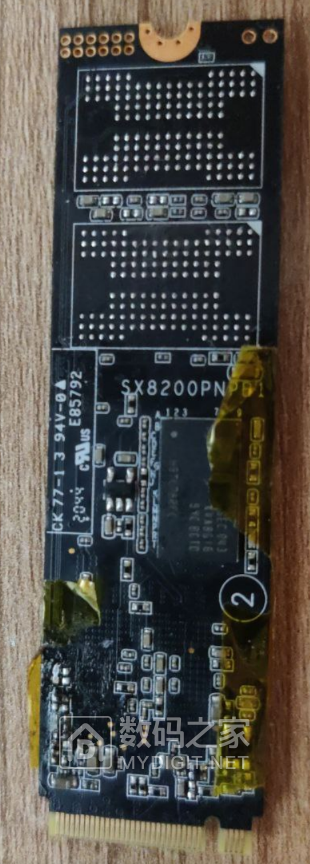

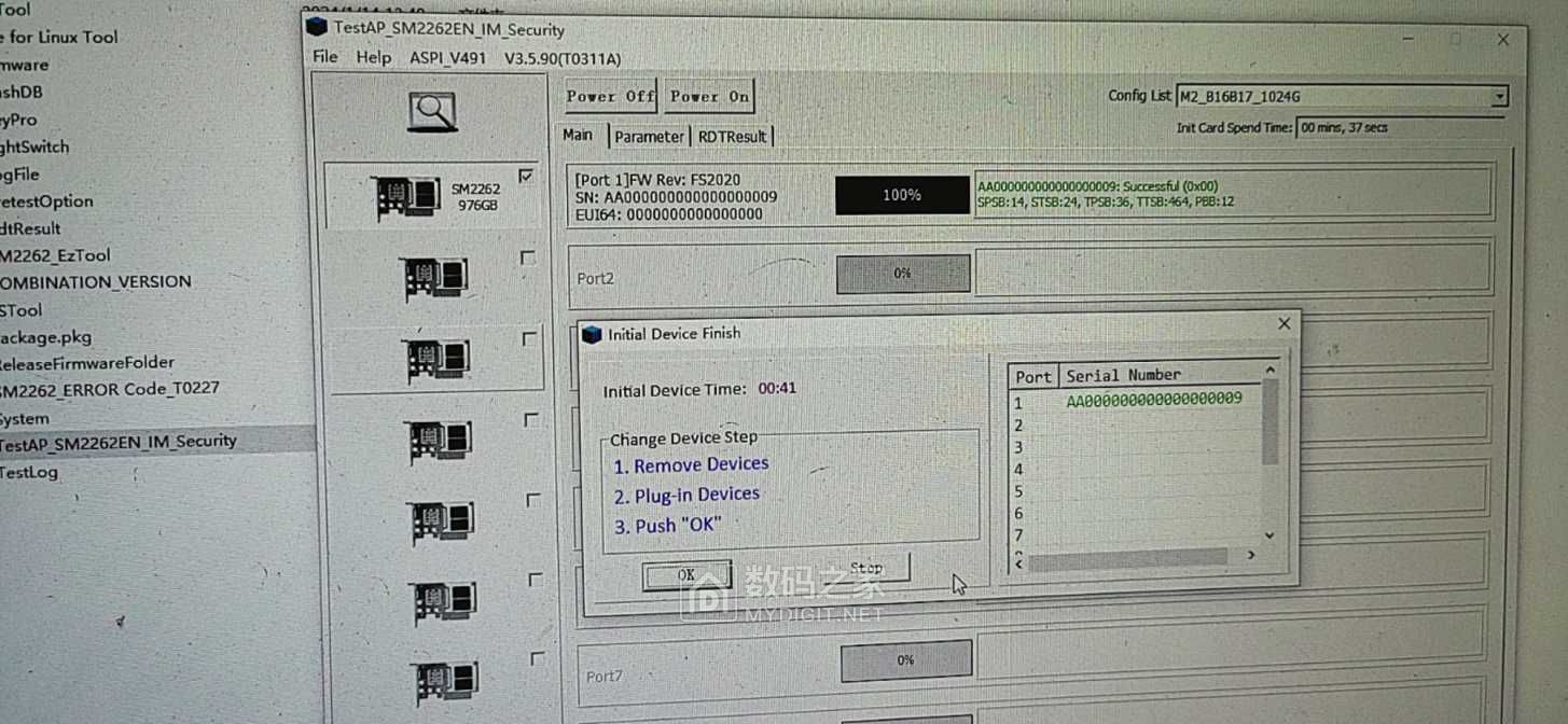

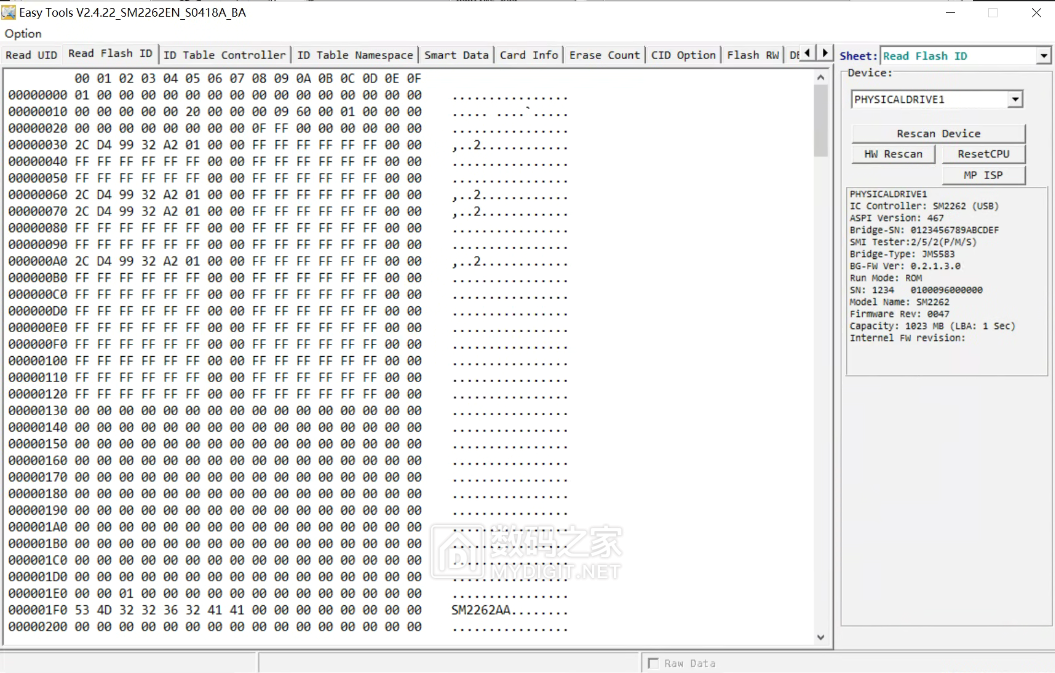

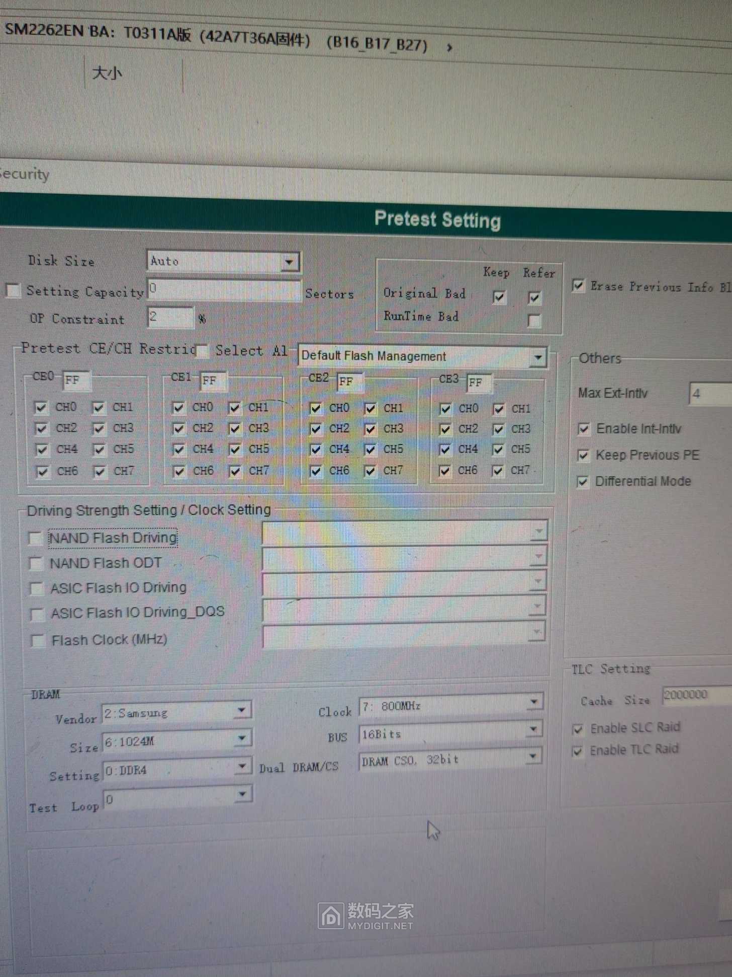

各位大佬问一下 咸鱼淘了2个威刚的2262en料板 带的三星 sec043 自己贴了一个nw957 512G 开卡卡25% 设置&跳线如下:
固件用的是 SM2262EN_IM3D_MPT1221A_FW42AAU1RA_Beta

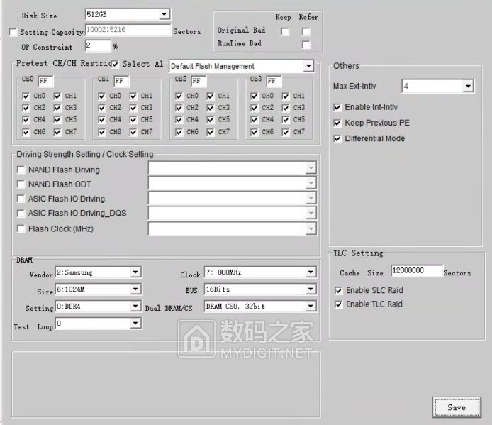

这里缓存大小1024M 和 2048 都试过了 一样不行

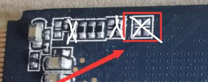

这里电压改1.2v了 RB&RA 自己贴的100k电阻
这里2个1.8v识别电阻去掉了
然后IM3D的跳线也去掉了
具体是这样子的

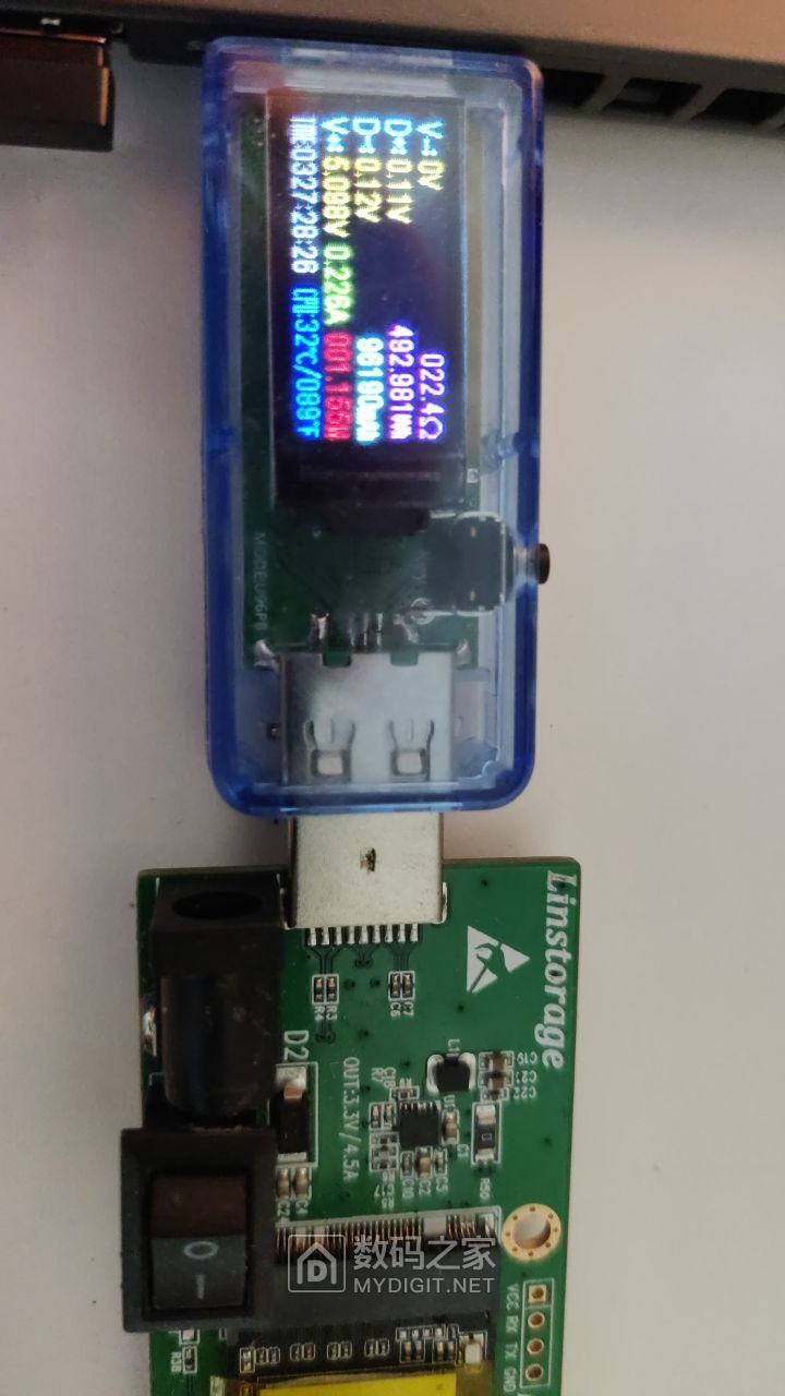

这是卡25%时候的开卡电压电流
