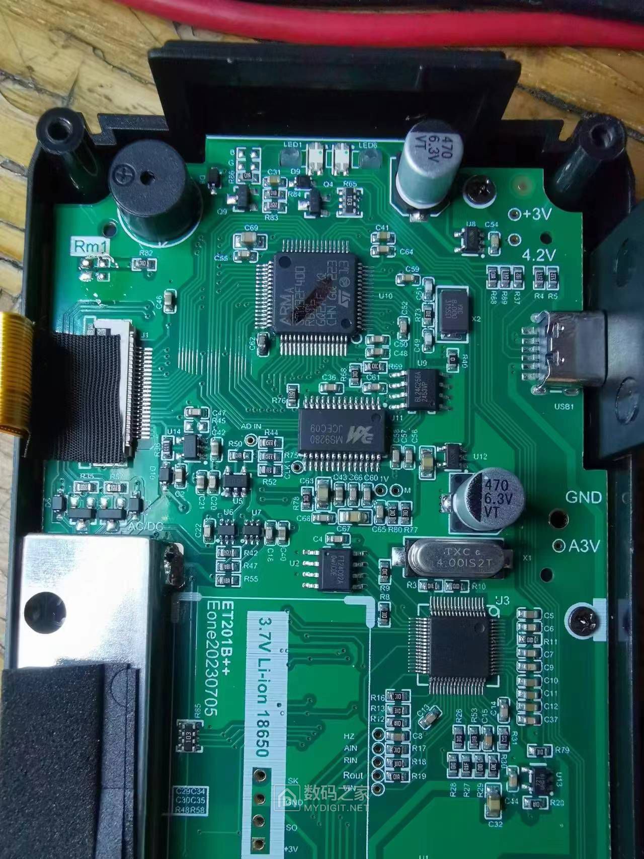

单独看万用表示波器函数源都不咋地,但把这些做到一起却很强大,足以应付一般日常维修应用,示波器不用探头看着不正规,简单使用却超级方便,关键是价格还不到300元性价比不错。
缺点也有一些,转盘有点沉定位也不清晰,软件有一些BUG,打开示波器先调节电压,退出后调时间有时死机,还有转盘上那个彩灯真没用,增加了成本降低了可靠性,原装18650电池只有1500mAH,我自己换了3500mAH。论做工肯定不如福禄克安捷伦日置,但你想想价格还买不到最低档的F15。
工厂完全可以再增加100的成本,打造的更完美一些,比如几个表笔插孔看着太山寨。
中途死机照片顺序乱了,大家对付着看吧

发表于 2023-11-18 19:39:37 | 显示全部楼层
保险都已经焊接在主板上了?

 楼主| 发表于 2023-11-18 19:57:16 | 显示全部楼层
aping365 发表于 2023-11-18 19:39
保险都已经焊接在主板上了?
这个保险做的真不够意思,还有那四个表笔插座也太山寨,同日置的DT4281比较就是垃圾,可想想不到300的零售价也算合理,真正用到制造的成本能有150就不错了,还有这货体积很小,福禄克那种10*38的保险根本没处放。

发表于 2023-11-18 21:53:46 | 显示全部楼层
芯片都没打磨哦
