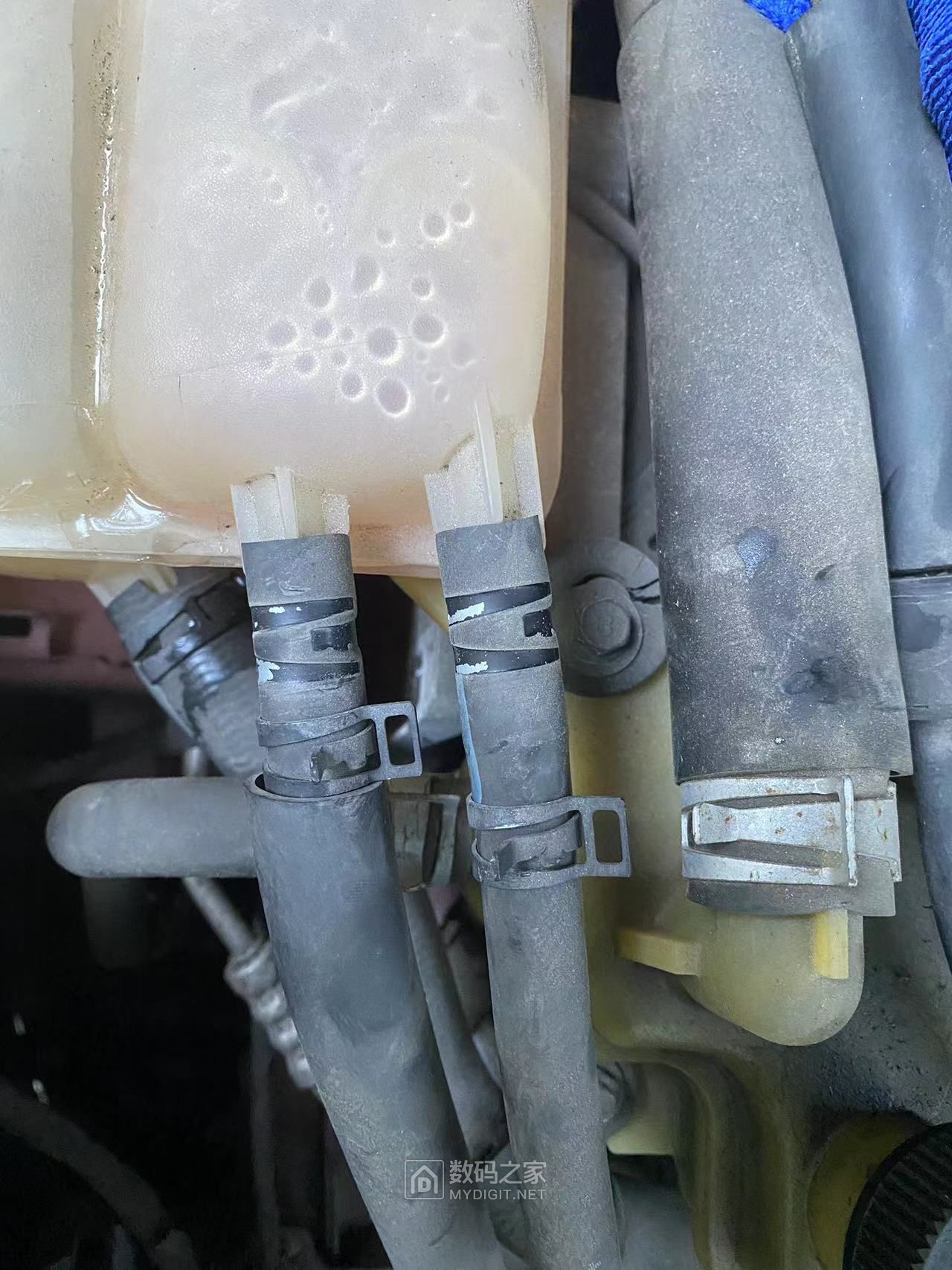

那天偶尔打开机盖清树叶 发现副水壶空了!
去年在途虎换机油时他说水箱有裂痕 我不记得到底是说副水箱还是水箱了.....
没办法跑到4S店抬起来查了一下 不给免费查 检测费就收了88.....
车抬起来看了半天 水箱没问题

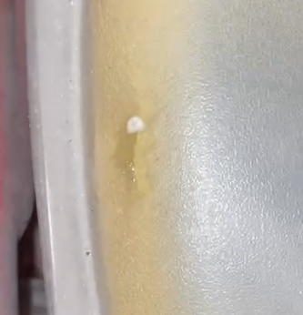

然后看到水壶上有个口子 在噗噗冒泡....
直接下单了一个副厂的  不要盖子 20多一个.
年头到了 一直想换防冻液, 顺便买了4瓶直接换掉
还没到货 先加点蒸馏水,  挺几天
下面直接开拆
要用一字螺丝刀× 拧开
放干了之后 网友说这里应该打火30秒排空管子里的积液, 我忘了...
就这样吧
直接大力钳拆卡箍
下面大管子卡箍朝右 要先拆壶身上的卡扣再拆 卡扣要用螺丝刀砸进去撬一下才拆得开 忘了拍了
拆下来了
开始装新的 发现旧的两根管豁口是对着朝外的 副厂的没做对,  把左边的也做在同侧了, 只能扭180°插进去....
装好了
灌防冻液 敦敦敦~敦敦敦~ 只用了2瓶半 还剩了一整瓶没开  难怪网友说三瓶就够了, 但店家说要4瓶, 怕不够才买了4瓶
新旧对比一下
新的是粉红色的 用久了 颜色就变深了
