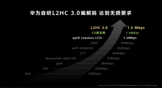

刘东方介绍,华为在TWS领域已经实现1.5Mbps超CD级无损音质,这源于华为以麒麟A2芯片为底座,完成无损传输、无损编解码、原声双单元三大关键技术突破。

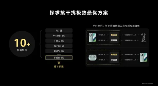

麒麟A2芯片,应用星闪连接核心技术Polar码,采用8M大带宽调制,具备超高传输性能,同时集成双数字信号处理器,帮助算力提升50%。拥有高码率、强抗干扰、高算力三大优势。
传输问题上,码率不足、抗干扰差是TWS耳机实现无损音质的两大瓶颈。据介绍,华为FreeBuds Pro 3物理传输带宽高达8Mbps,是业界传统蓝牙带宽的4倍,从而实现耳机1.5Mbps的传输码率。同时,华为首次将移动通信的Polar码技术应用在耳机上,耳机的传输抗干扰能力相较上代提升了2倍。
无损传输的实现还需要无损编解码的“保驾护航“,华为自研L2HC 3.0音频编解码协议,采用自研技术,保障在高码率下对音频文件进行bit级压缩还原。配合麒麟A2芯片的传输能力,华为FreeBuds Pro 3端到端实现了1.5Mbps的传输。
