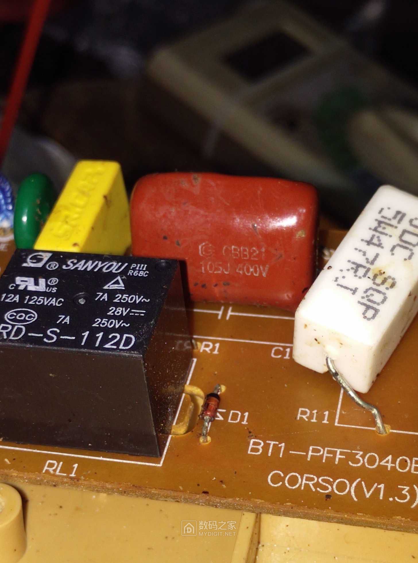

         3升的老电器了,原厂内胆已经掉漆严重,到它的新东家-美的本地售后部,80买了个新的,标的 是美的 ,也挺合适。多多的30多元 一个,鬼知道用啥涂料,不敢买。
         原来用开的,就是嫌它煮得慢,所以束之高阁。现在再拿出来,只有 快煮 、取消 键 有反应;正常煮,按亮过一次,就一直不亮了。现在 快煮 经常要加很多水,才没有 夹生的感觉。还是拆开整理一下各个按键吧。
         因为最近很少煮饭,所以小蟑螂都跑光了。长时间的烘烤,塑料老化,按键延长柱 的连接杆 都断了两个,提手也断了。所以整个按键延长柱盘 就不拆了,其实已经掰断了一个卡扣柱。分多次加点530,每个键狂按3分钟就通了。其实不拆机,直接在外面不停地按,估计也行。
           3线交流电源座设计得挺巧妙,一推就出来了,不用拆螺丝。
