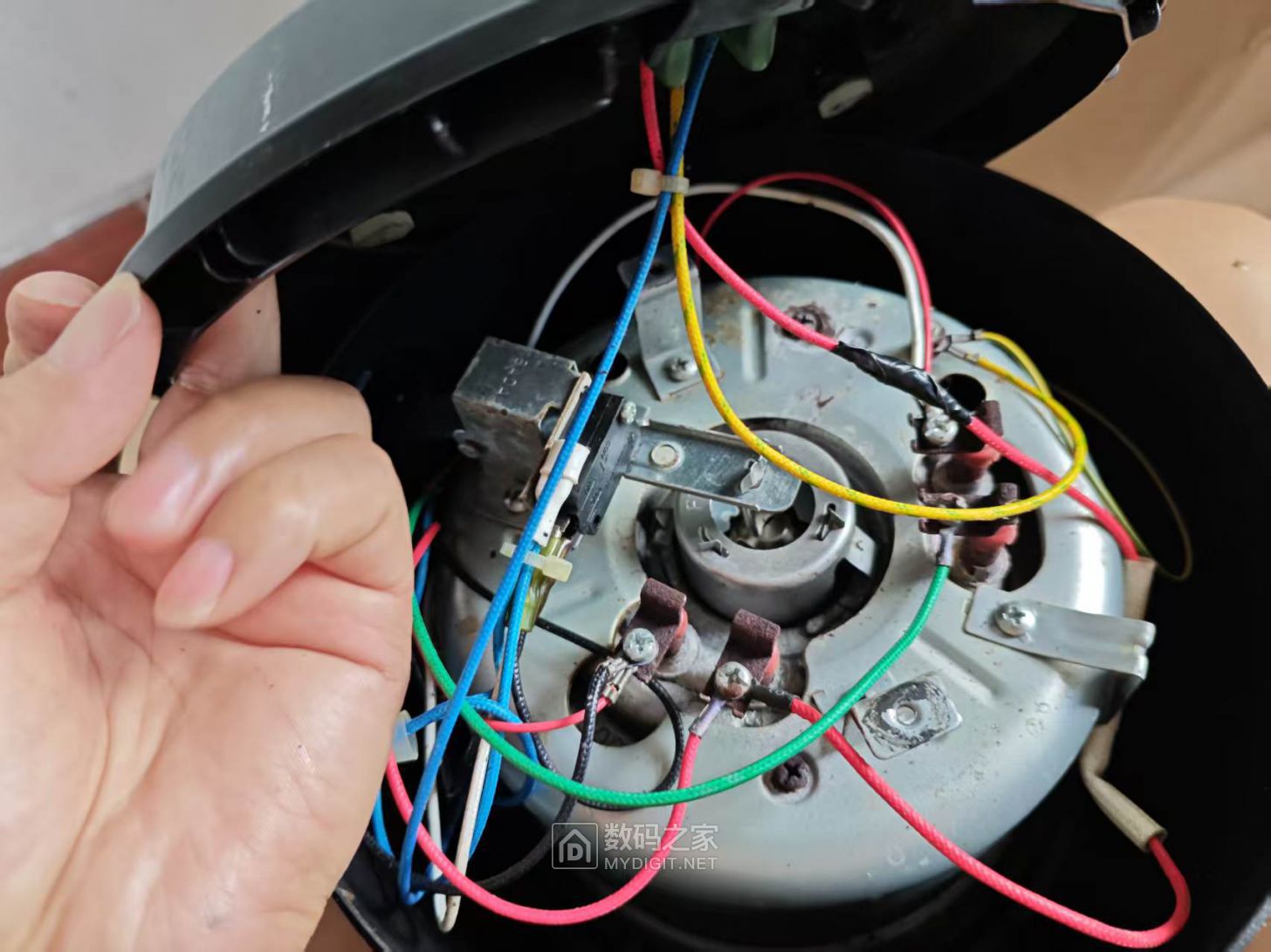

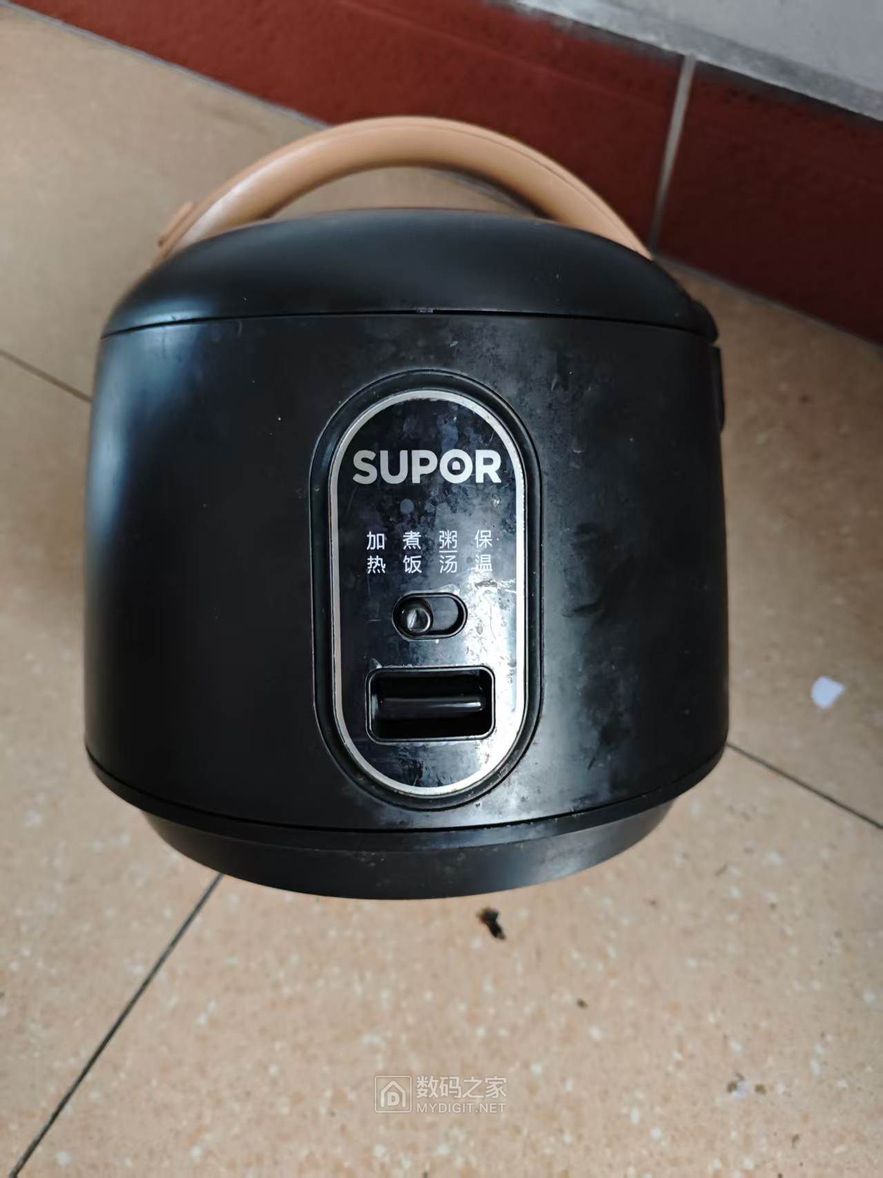

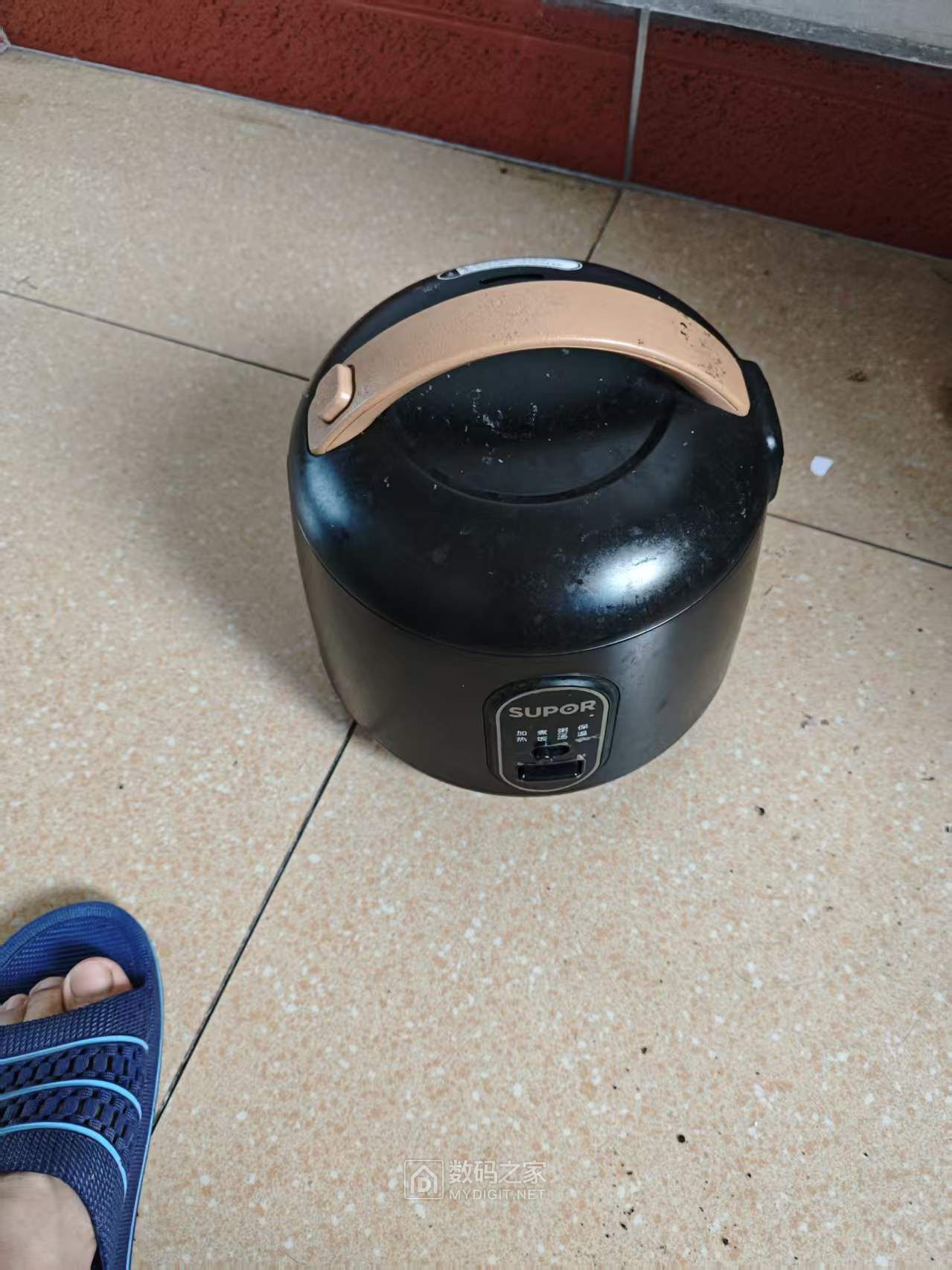

苏泊尔电饭煲不通电,老婆用了小一号的内胆煮饭,发热盘热量散不出去,烧了
老式电饭煲

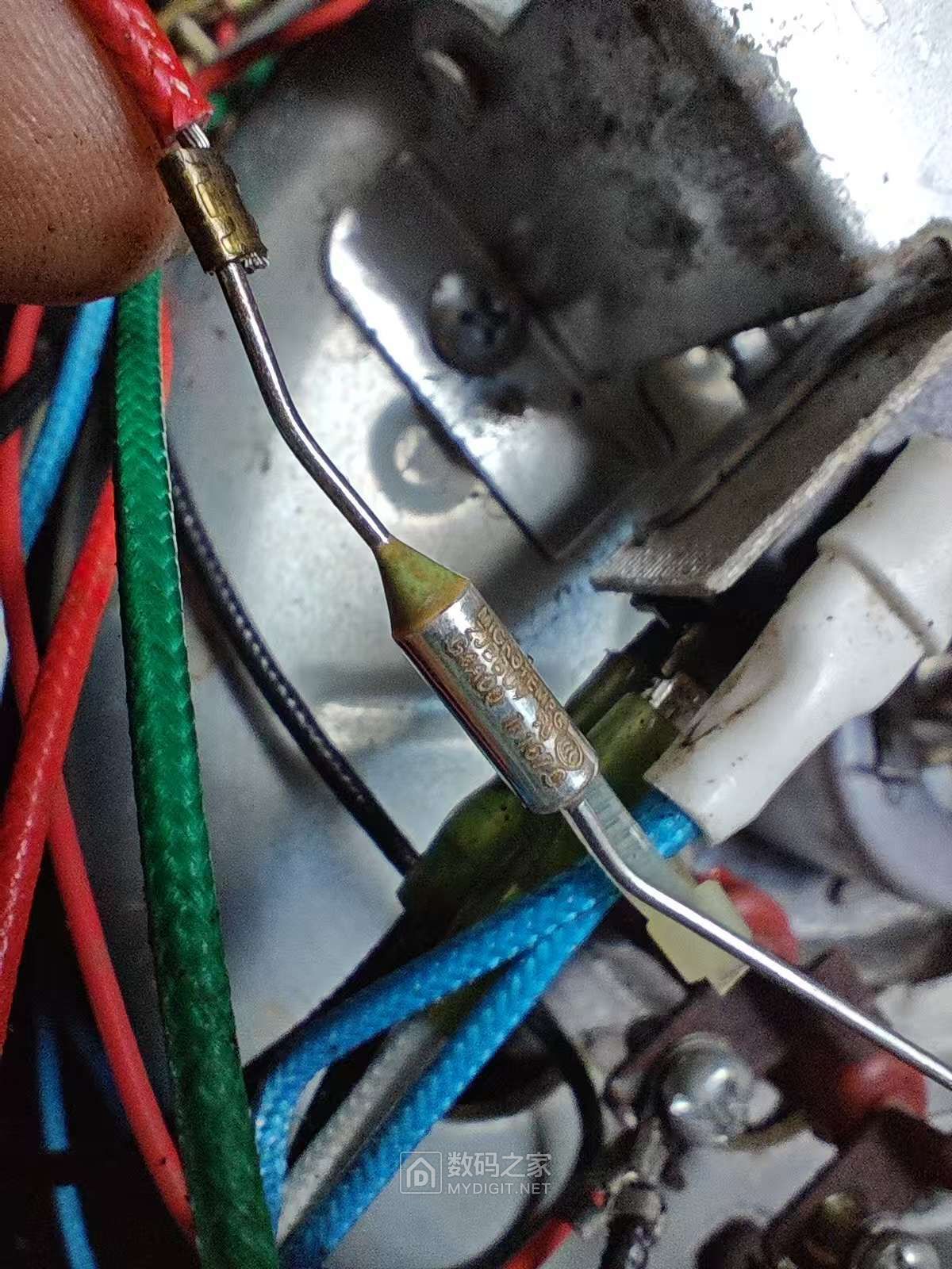

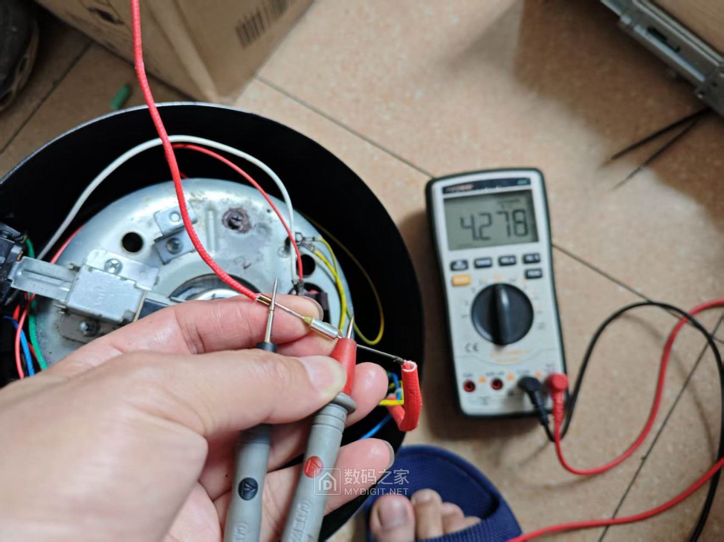

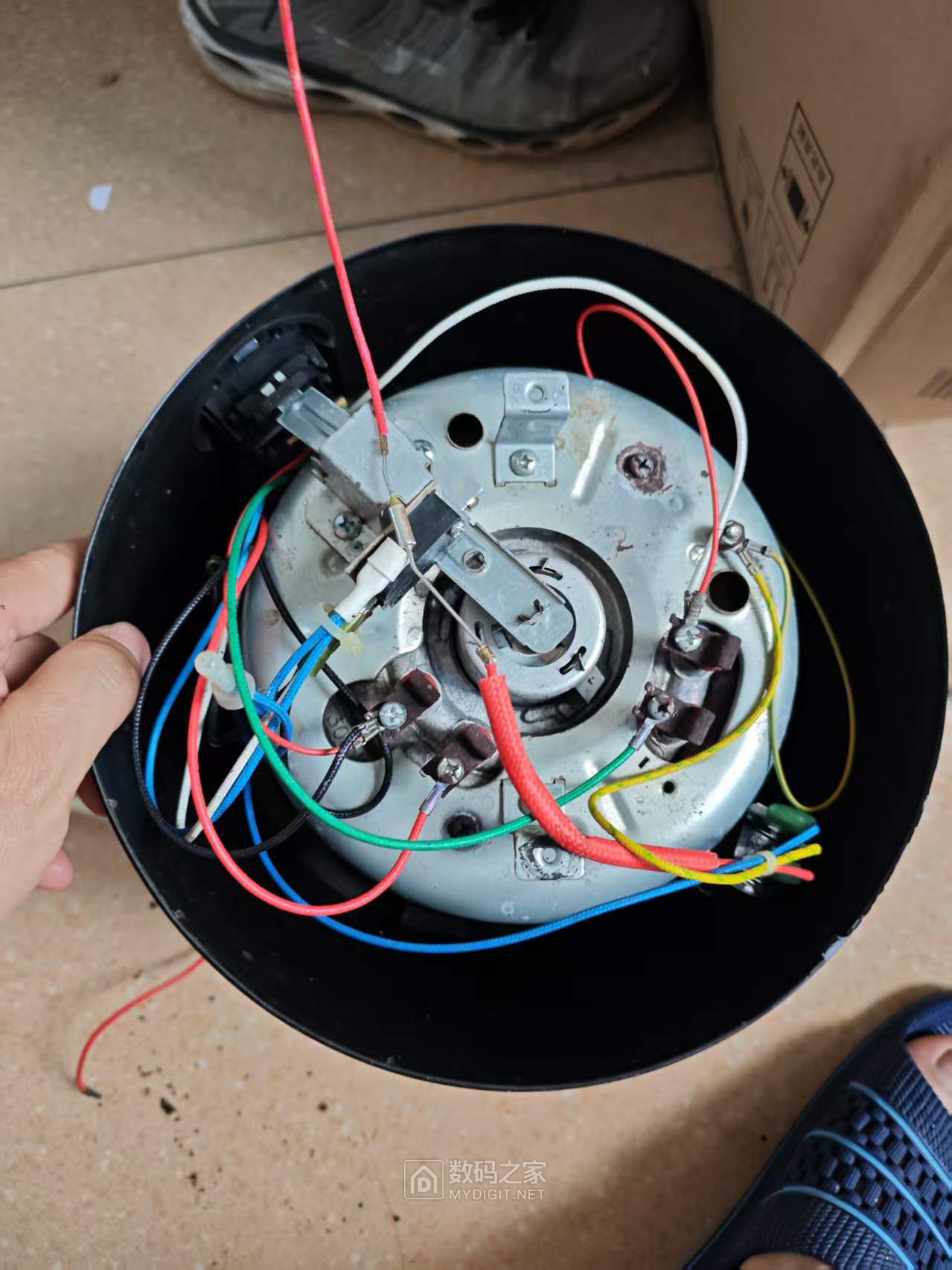

这个是温度保险丝吧,4.2MΩ了

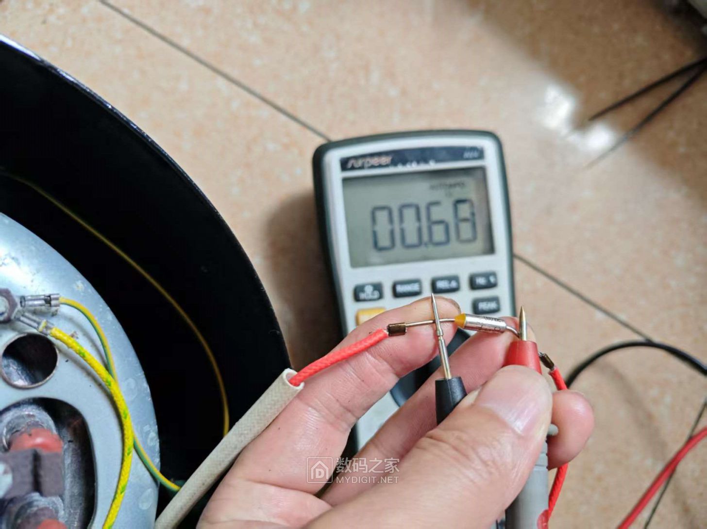

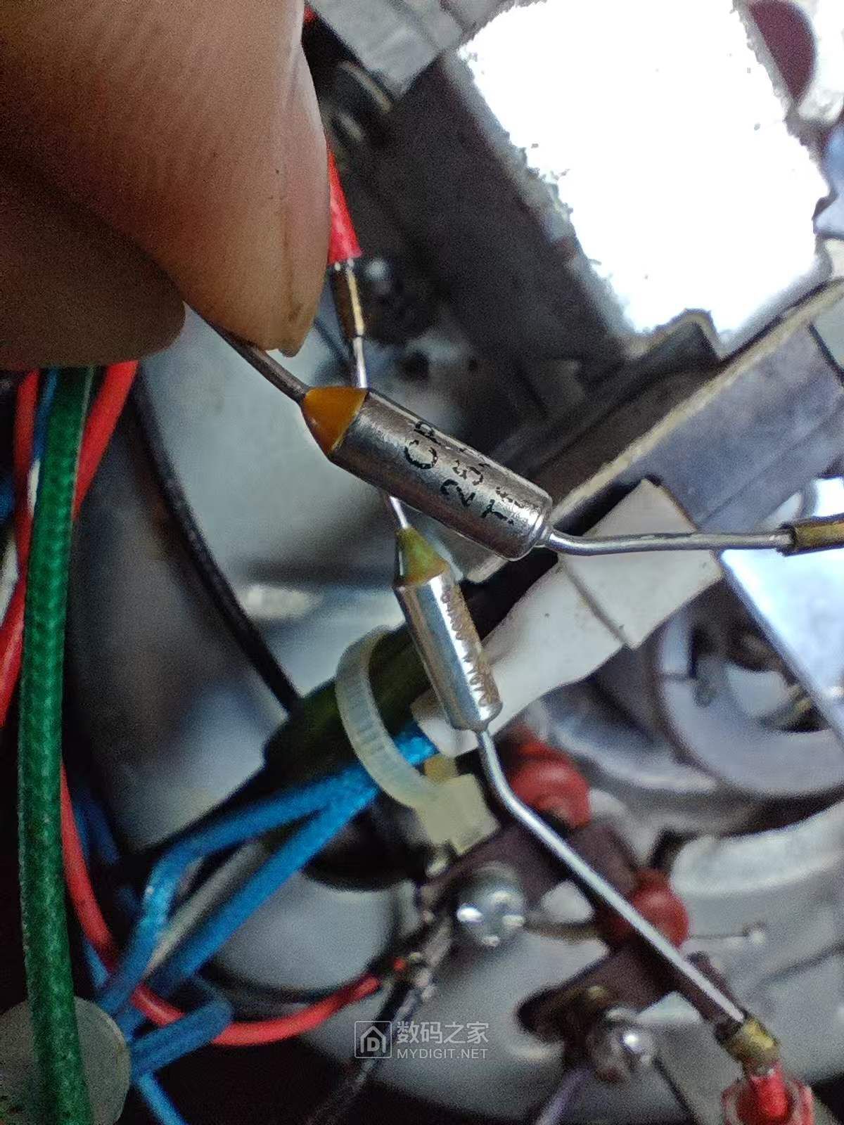

换一个,正常的0.68Ω
换上就好了
