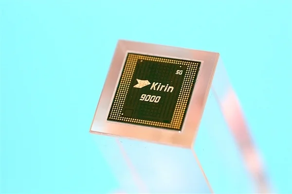

麒麟9000
麒麟9000S据信采用中芯国际第二代7nm工艺制造,集成一颗泰山V120 2.62GHz、三颗泰山V120 2.15GHz、四颗A510 1.53GHz共八颗CPU核心,ARMv8-A指令集。
对比麒麟9000,指令集稍稍落后,大小核心布局一致,但频率低了不少,前辈是一颗A77 3.13GHz、三颗A77 2.54GHz、四颗A55 2.05GHz。

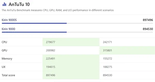

麒麟9000S安兔兔总成绩为897496,比麒麟9000高了接近3000分,几乎完全持平。
其中CPU领先了大约15.5%,内存性能大幅领先45%,UI基本持平,GPU唯一落后且多达36%。

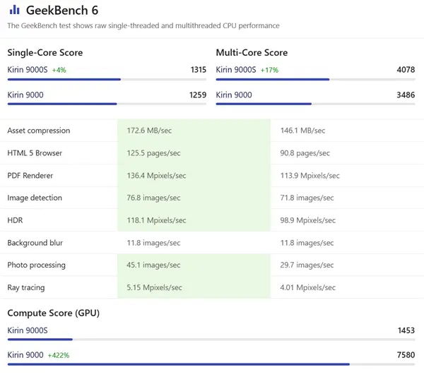

GeekBench 6成绩很意外,频率低得多的麒麟9000S反而占优,单核心领先4%,多核心领先17%。
GPU计算性能落后了足足80%,显然优化未到位。

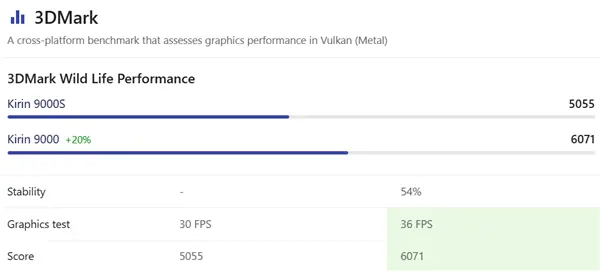

3DMark Wild Life GPU测试中,麒麟9000S落后了不到17%,表现不错。

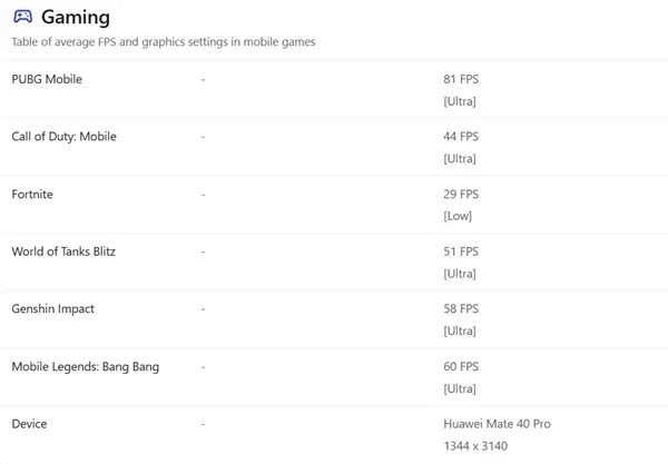

实际手游中,超高画质的《绝地求生》81帧、《使命召唤》44帧,《坦克世界》51帧,《原神》58帧,《无尽对决》60帧,都还是相当不错的。
另外,《堡垒之夜》低画质也有29帧。

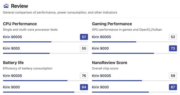

总体来看,麒麟9000S对比麒麟9000 CPU性能在规格落后的情况下做到了稍稍领先,GPU性能落后接近30%,综合能效只差不到10%,如此艰难的情况下做成这样无疑是极为不容易的!
