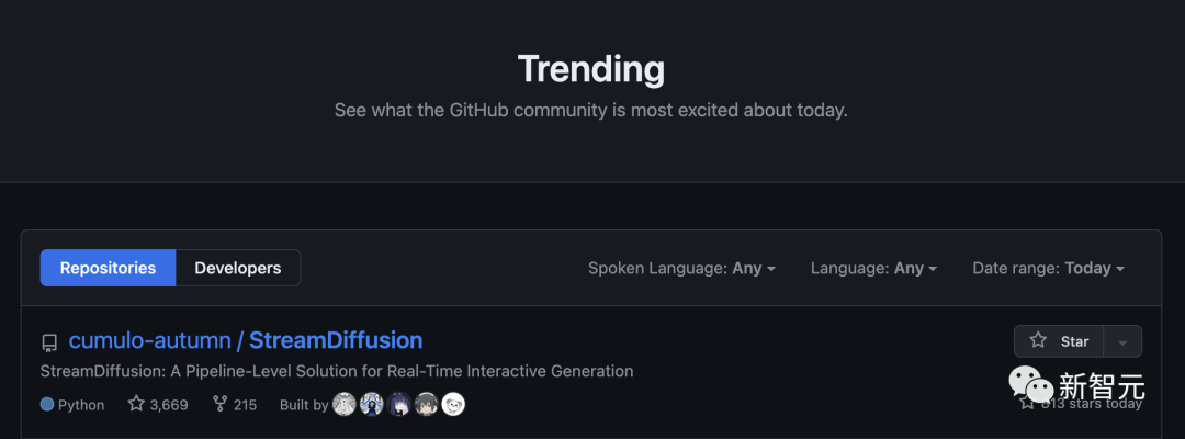

StreamDiffusion 开源后直接霸榜 GitHub,狂揽 3.7k 星。

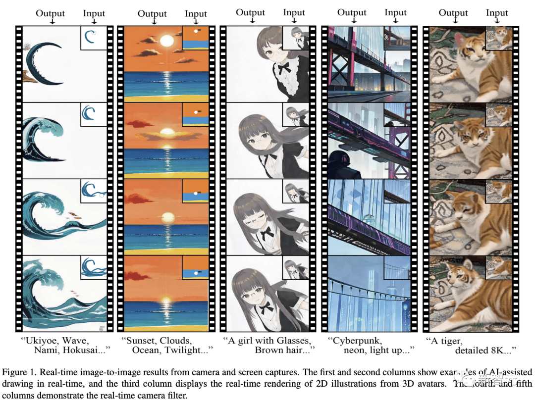

实时图像生成|第一列和第二列:AI 辅助实时绘图的示例,第三列:从 3D 头像实时渲染 2D 插图。第四列和第五列:实时相机滤镜

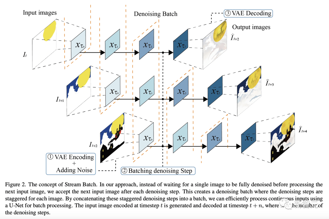

为了解决交互式扩散中的高延迟生成的问题,研究人员提出了一种叫做 Stream Batch 的方法。
如下图所示,在最新的方法中,在处理下一个输入图像之前,不会等待单个图像完全去噪,而是在每个去噪步骤后接受下一个输入图像。
这样就形成了一个去噪批次,每个图像的去噪步骤交错进行。
通过将这些交错的去噪步骤串联成一个批次,研究人员就能使用 U-Net 高效地处理连续输入的批次。
在时间步 t 处编码的输入图像在时间步 t+n 处生成并解码,其中 n 是去噪步骤的数目。

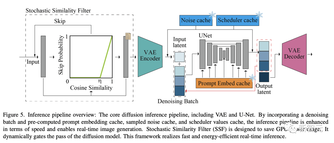

随机相似滤波(Stochastic Similarity Filter)
如下图是,核心扩散推理管道,包含 VAE 和 U-Net。
通过引入去噪批处理和预先计算的提示嵌入缓存、采样噪声缓存和调度器值缓存,提高了推理流水线的速度,实现了实时图像生成。
随机相似滤波(SSF)是为了节省 GPU 功耗而设计的,可以动态关闭扩散模型管道,进而实现了快速高效的实时推理。

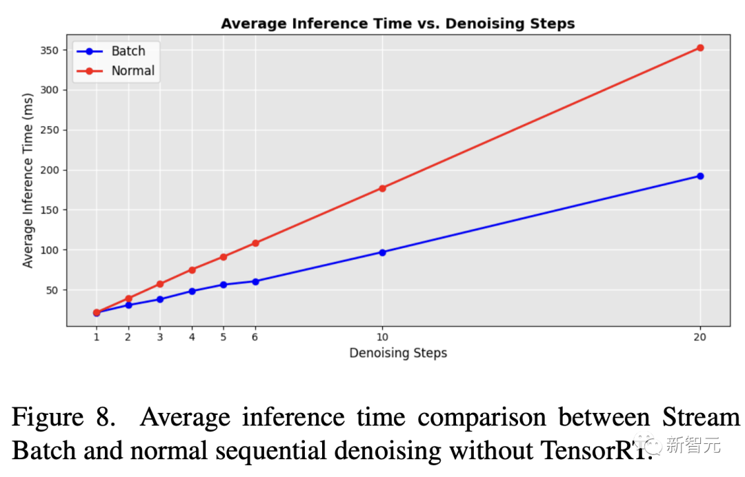

图 8 显示了批去噪和原始顺序 U-Net 循环的效率比较。
在实施批去噪策略时,研究人员发现处理时间有了显著改善。与顺序去噪步骤的传统 U-Net 循环相比,减少了一半的时间。
即使应用了神经模块加速工具 TensorRT,研究人员提出的流批处理在不同的去噪步骤中仍能大幅提高原始顺序扩散管道的效率。

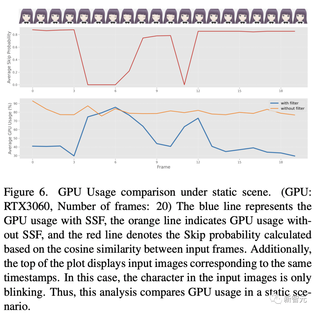

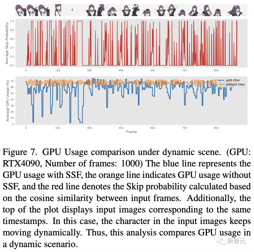

然后,研究人员对所提出的 SSF 的能耗进行了全面评估,如图 6 和图 7 所示。
这些图提供了将 SSF(阈值 η 设为 0.98)应用于包含周期性静态特征场景的输入视频时 GPU 的使用模式。
对比分析表明,在输入图像主要是静态图像且具有高度相似性的情况下,采用 SSF 可以显著降低 GPU 的使用率。

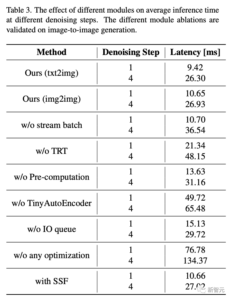

不同模块对不同去噪步骤下平均推理时间的影响如表 3。可以看得见,不同模块的消减在图像到图像的生成过程中得到了验证。

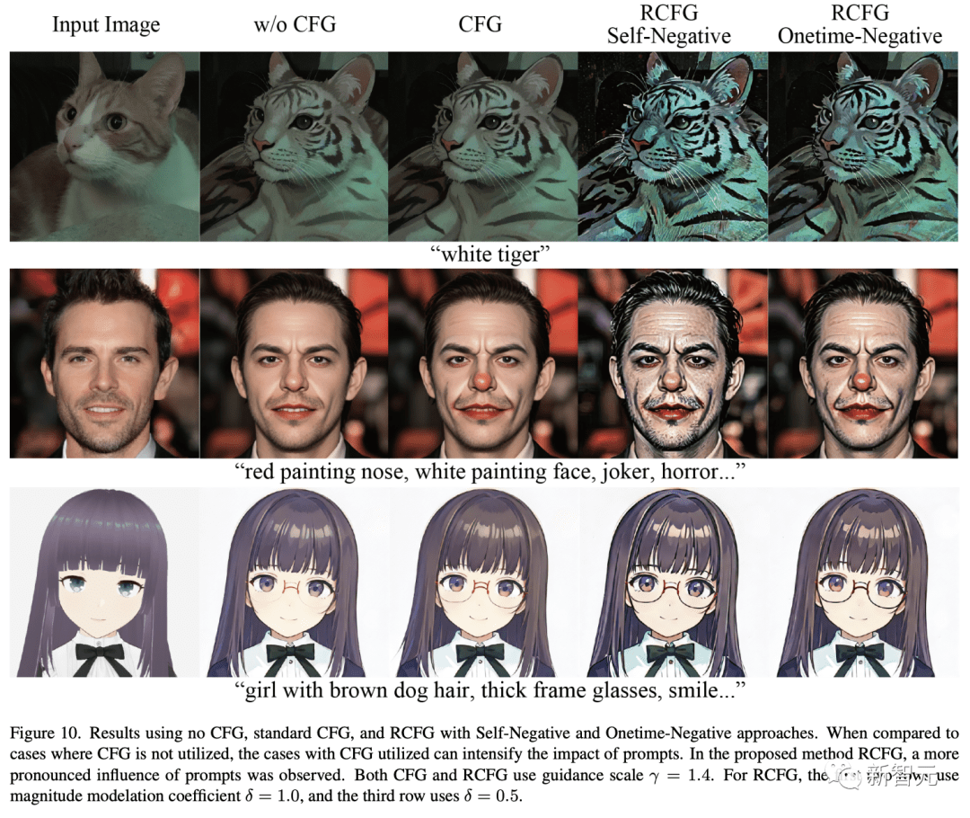

图 10 展示了使用残差无分类器导引(RCFG)对生成的图像进行快速条件调整的对齐过程。
生成的图像,没有使用任何形式的 CFG,显示弱对齐提示,特别是在方面,如颜色变化或添加不存在的元素,这是没有得到有效实现。
相比之下,CFG 或 RCFG 的使用增强了修改原始图像的能力,例如改变头发颜色,添加身体模式,甚至包含像眼镜这样的物体。值得注意的是,与标准 CFG 相比,RCFG 的使用可以加强提示的影响。

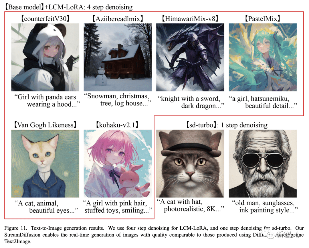

最后,标准文本到图像生成结果的质量如图 11 所示。
使用 sd-turbo 模型,只需一步就可以生成像图 11 所示的那样的高质量图像。
当在 GPU: RTX 4090,CPU: Core i9-13900K,OS: Ubuntu 22.04.3 LTS 的环境中,使用研究人员提出的流扩散管道和 sd-turbo 模型生成图像时,以超 100fps 的速率生成这种高质量的图像是可行的。

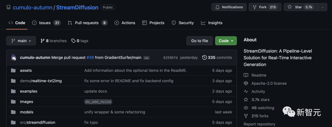

最新项目的代码已经开源,在 Github 已经收揽 3.7k 星。
项目地址: https://github.com/cumulo-autumn / StreamDiffusion

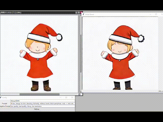

许多网友已经开始生成自己的二次元老婆了。
还有真人变实时动画。
10 倍速手绘生成。
