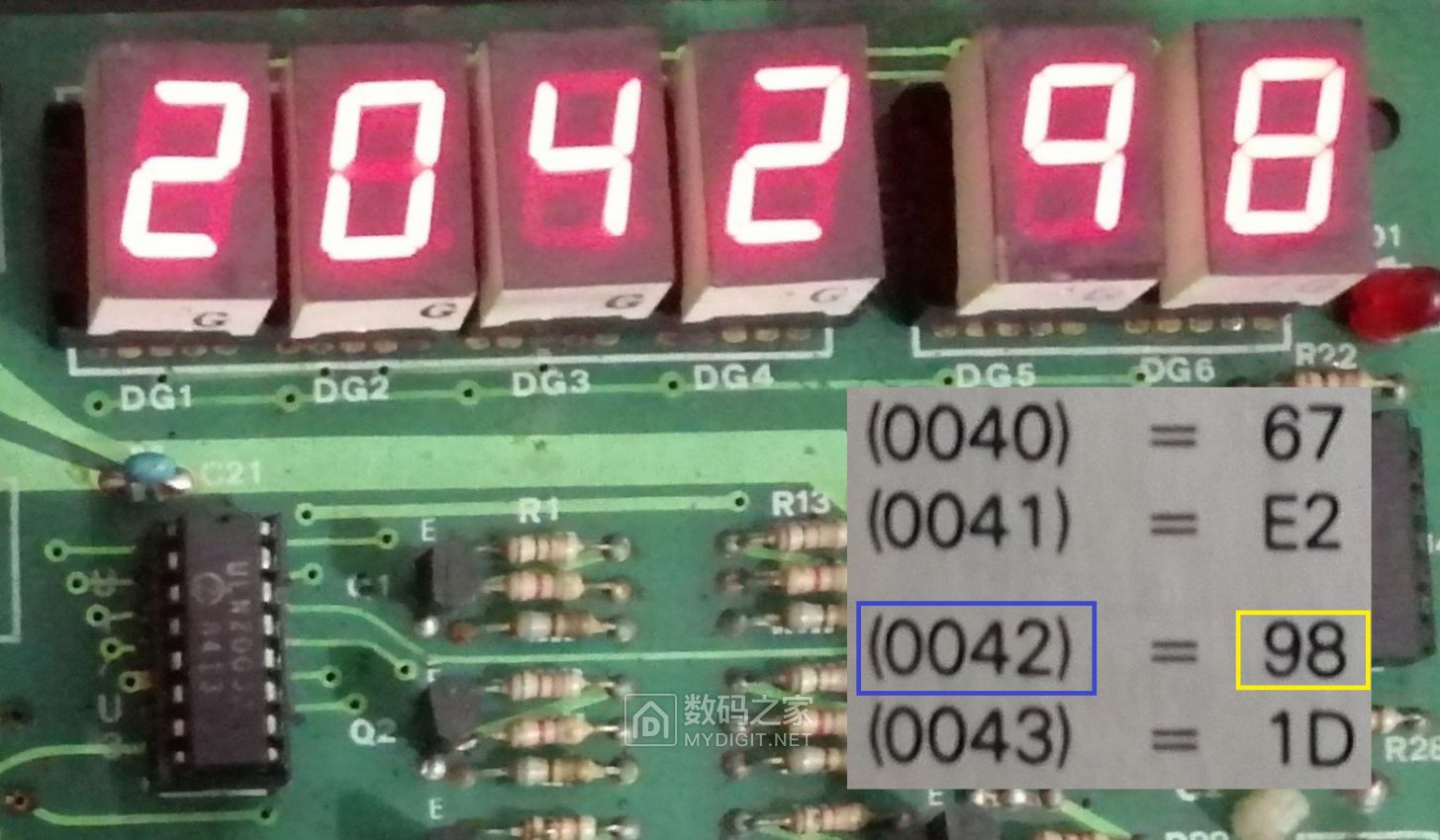

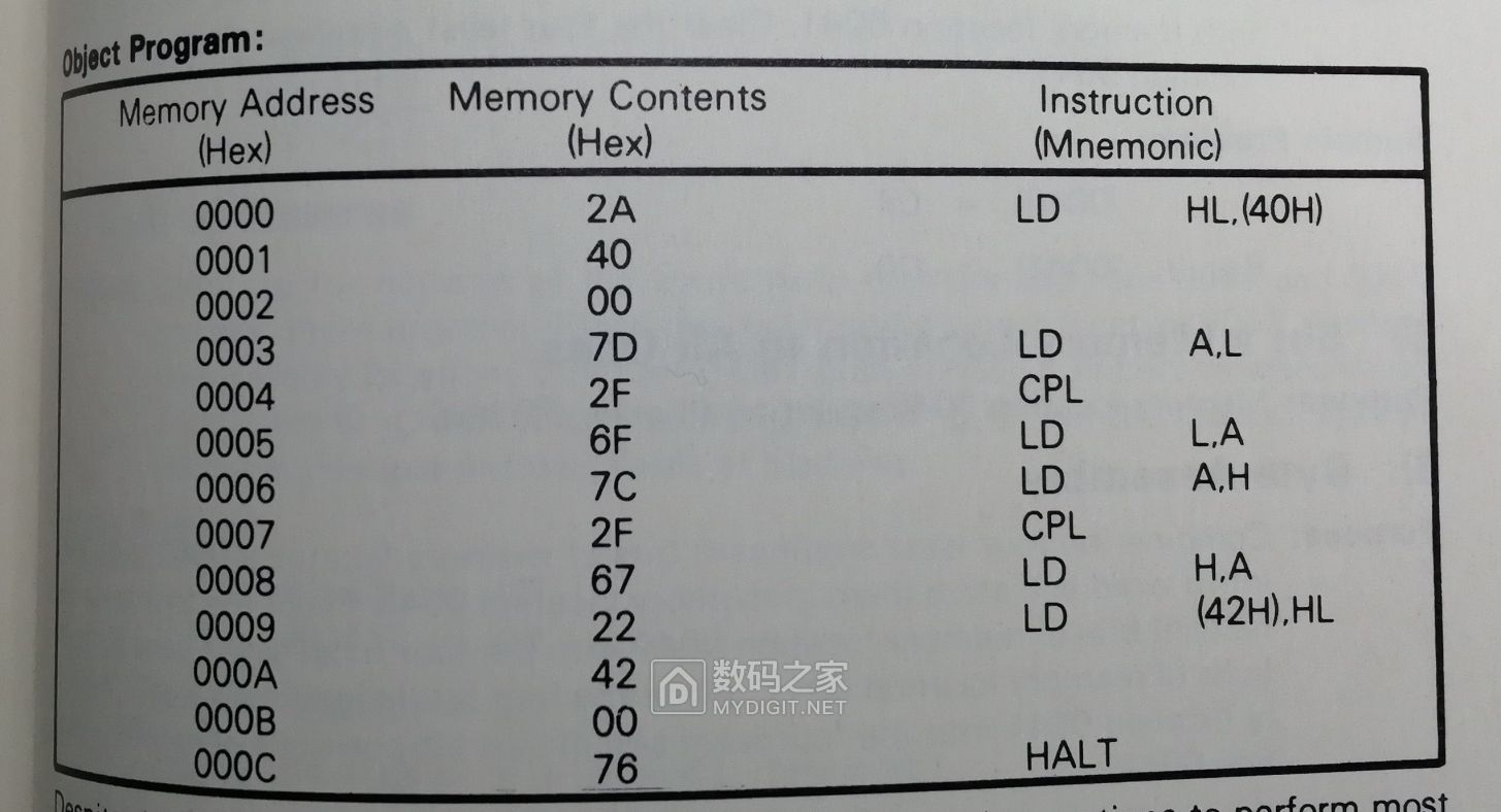

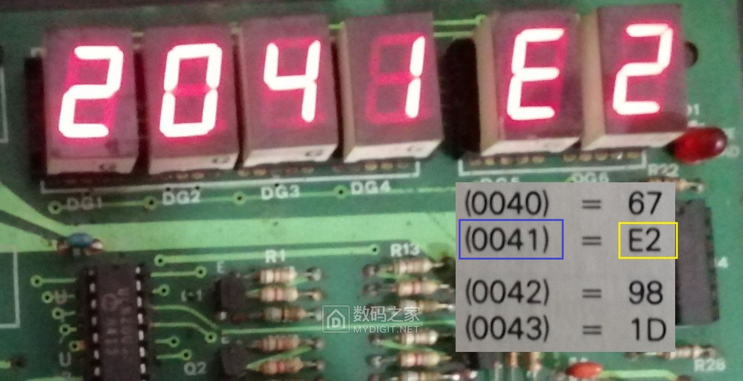

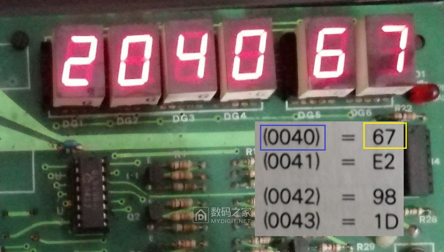

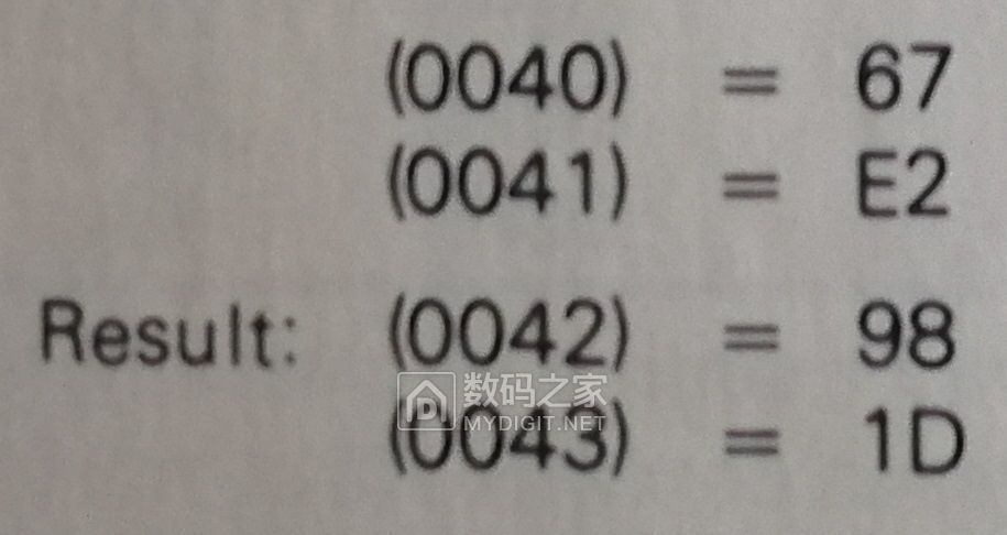

如图,书中有 汇编语言 和 机器语言。稍作内存调整,就可以运行。
