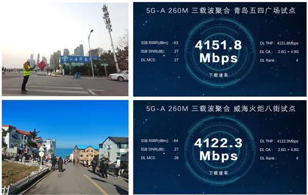

快科技12月27日消息,据华为中国官方公众号介绍,近日,山东移动携手华为在青岛、威海完成5G-A三载波聚合试点验证。
试点采用2.6GHz+4.9GHz频段三载波聚合技术手段,成功验证5G-A超大带宽能力。
两地实测数据显示:试点区域下行峰值速率超4Gbps,超越传统5G下行速率,标志着山东移动已充分具备5G-A技术能力,率先迈入5G-A时代。
5G-A全称5G-Advanced,也被称为5.5G,是5G的技术演进。
相较于传统5G网络,5G-A网络具备更大带宽、更广连接、确定性时延等能力。
5G-A三载波聚合技术是5G-A在人联场景的重要技术,通过将2.6G的100M+60M载波与4.9G 100M载波聚合,组成260M超大带宽,实现上下行体验全面升级,满足多用户多场景需求。
山东移动5G-A三载波聚合试点选址青岛五四广场、威海火炬八街两大热门旅游景区。通过在现网2.6G站点基础上增加4.9G宏站部署,实现260M可用超大带宽。
现网实测数据显示,青岛、威海两地下行峰值速率分别可达4151.8Mbps和4122.3Mbps,相较传统5G网络提升显著。
