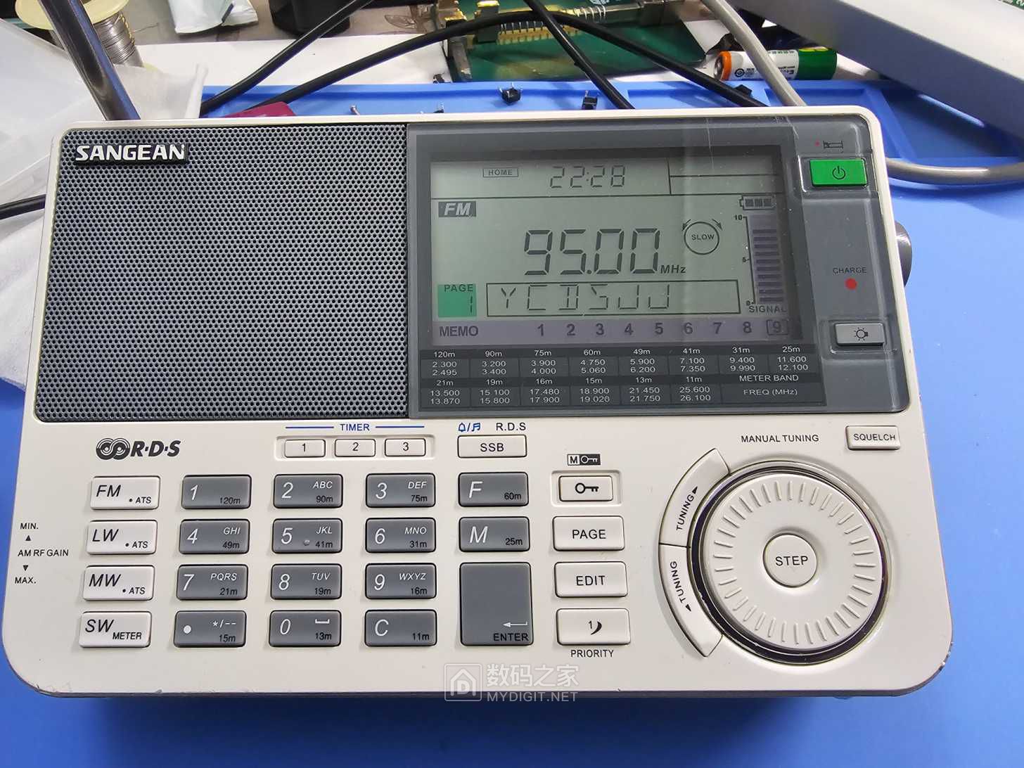

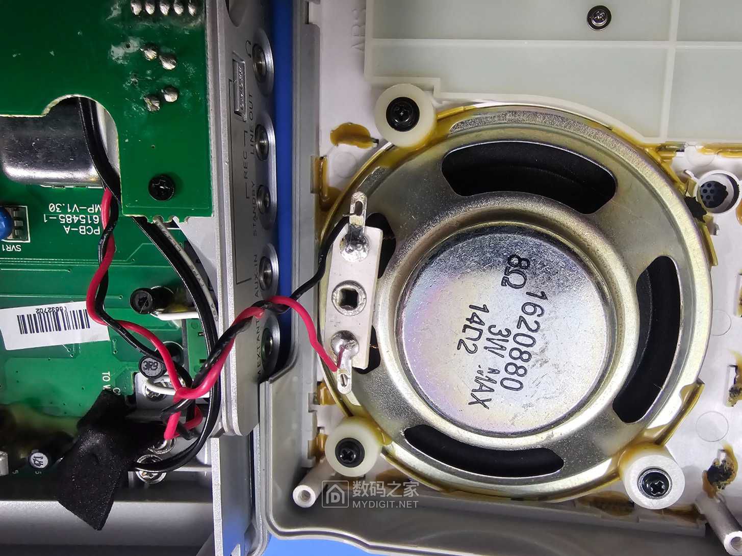

最近收了一台外表划痕较多,战斗成色山进ATS-909X收音机,故障喇叭接触不良的问题,偶尔按外壳能响一声,到手拆机,做工还不错,补焊喇叭接线,数据连接处等焊点(原机焊点确实焊的不是很规范),装机后正常,维修完毕!
