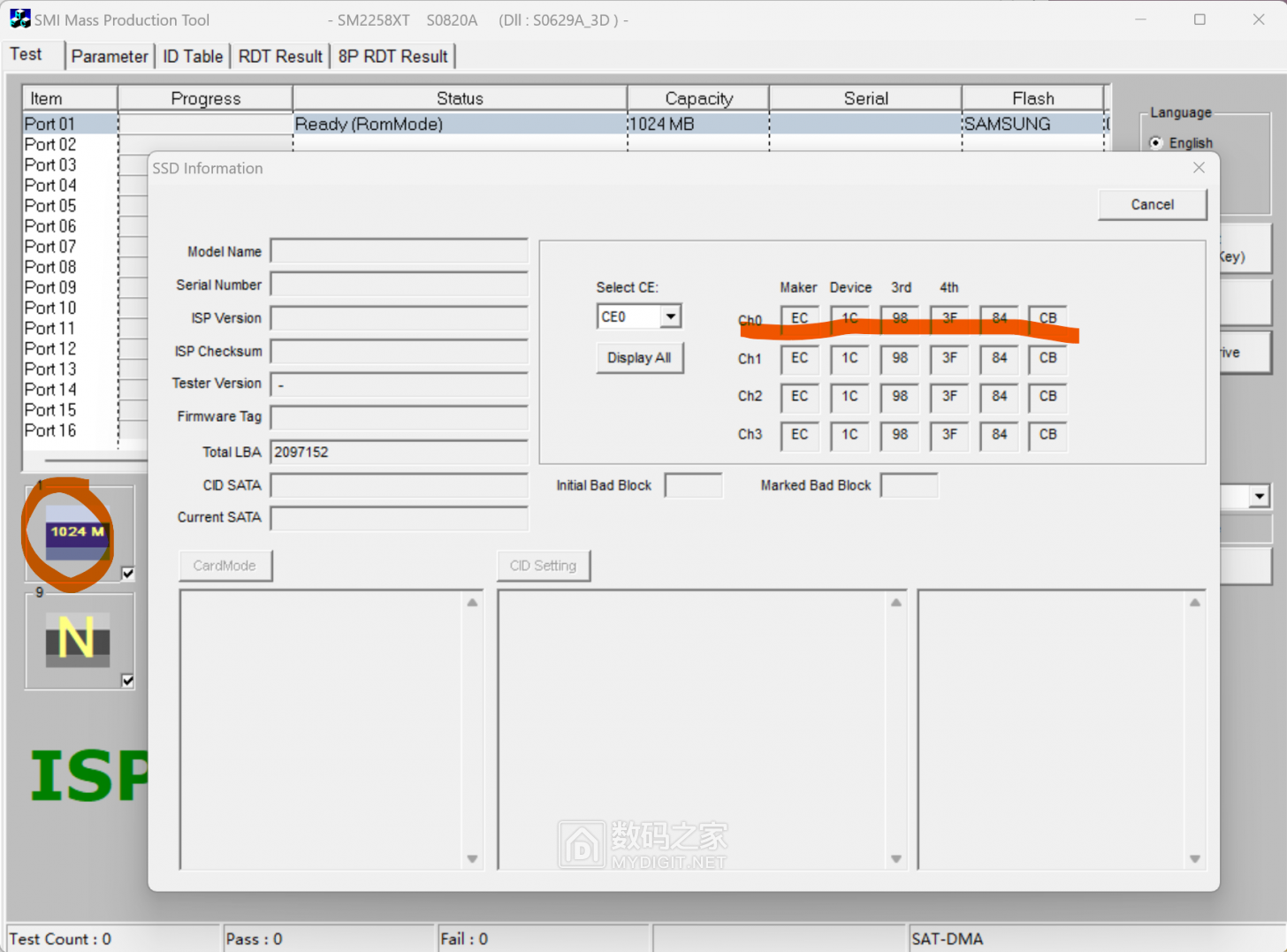

(2)进入工程模式。方法是先用镊子等金属短接图示的两个触点,再接电源,然后可取消短接。成功进入工程模式时电脑磁盘管理中会显示一个1GB的未初始化空间。

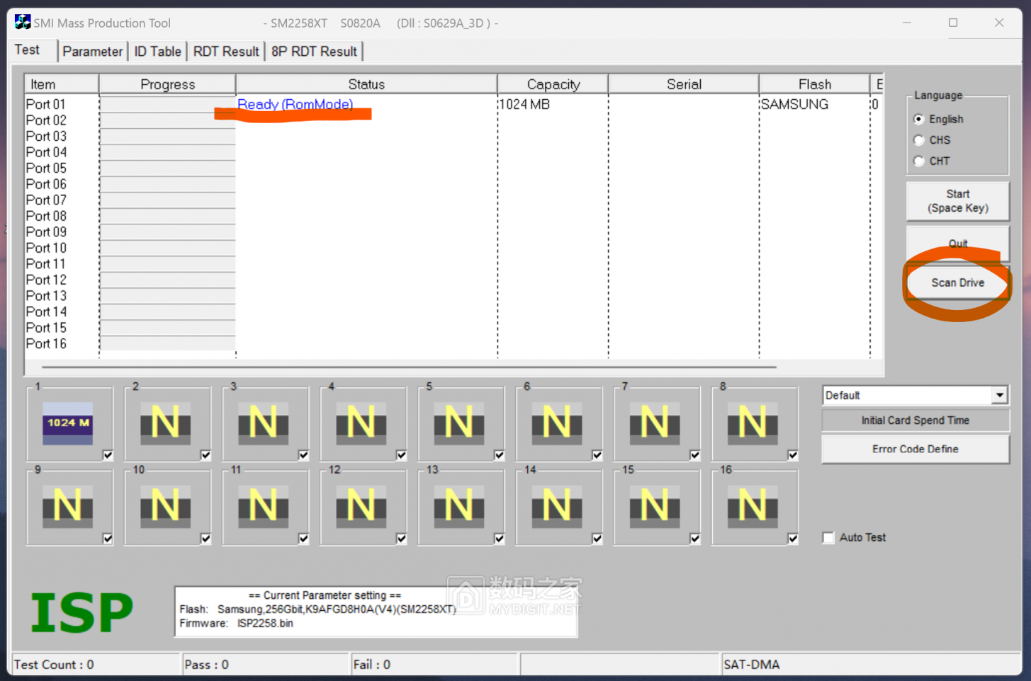

(3)进入SM2258XT开卡工具,点Scan Drive,Port 01显示Ready(RomMode)即表示正常
接下来要确定颗粒型号。先点击左下角的1024M符号,进入硬盘,在出现的界面里抄下EC1C983F84CB

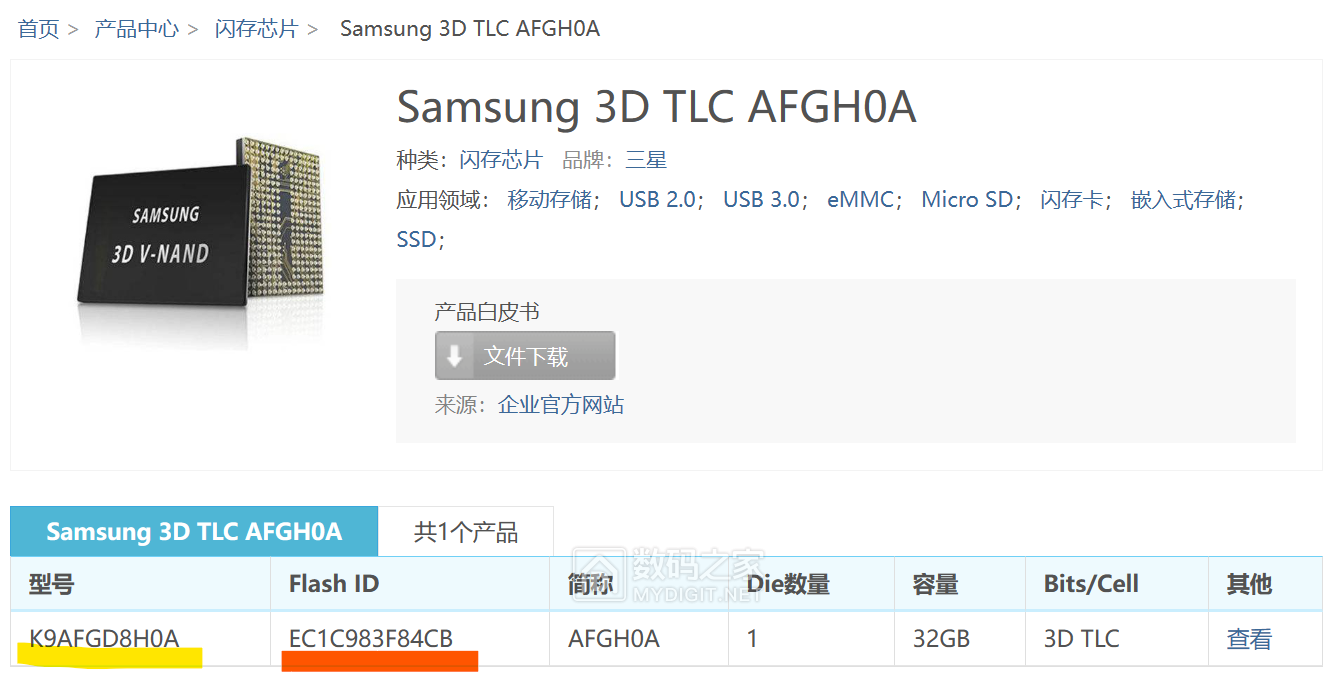

百度之,得到以下信息
根据其型号K9AFGD8H0A,在FlashInfo网站百度搜索,确定其制程为SSV4

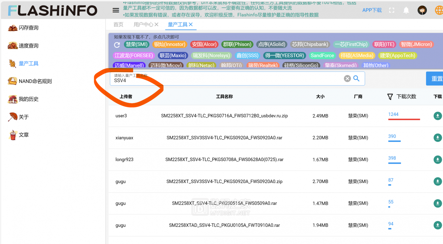

此时可明确,需要寻找SM2258XT主控+SSV4颗粒的开卡工具。遂搜索之。
第4步 开卡
一个一个下载,但均不能开本磁盘。
一个列表里有相似颗粒,但不能成功开卡;另一个能进入开卡进程,但没有相似颗粒。
又在威刚官方网站下载了固件升级工具(也是慧荣主控的界面)
最后胡乱尝试,通过对几个版本的开卡工具里的文件复制粘贴进同一个文件夹,混合出一个工具。

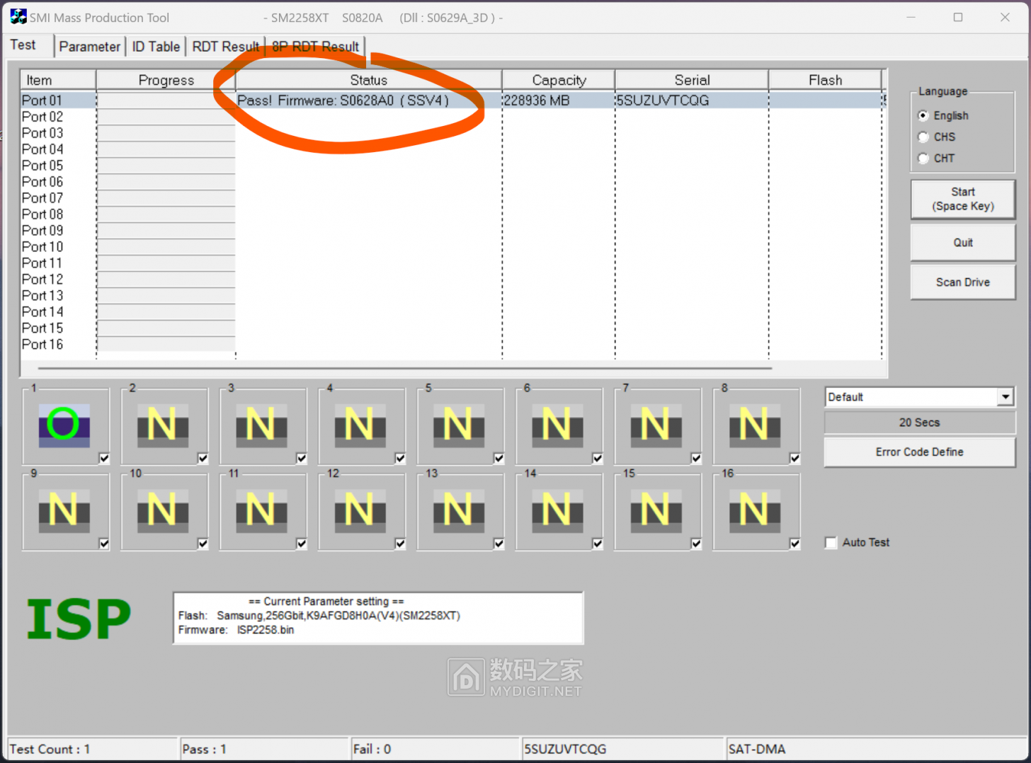

运行后,在Edit Config里输入两个空格作为密码,调整参数。
选择了一个相似的颗粒,定制了个性化的Model Name,保存后回到主界面开卡。
成功!
全盘低格一遍。
插入电脑SATA线测试。
不知道是不是参数没设好,感觉性能很一般。
但只要能用就是好的,毕竟救回了240G空间呢。
