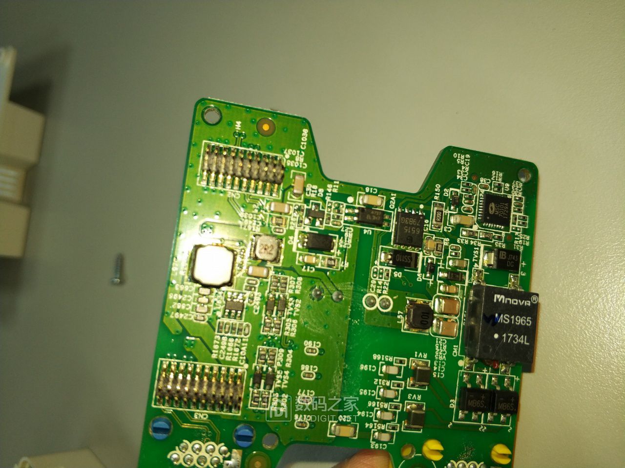

拆解锐捷RG-AP130(W2)面板无线AP
【锐捷系列拆机】
1.拆解锐捷RG-AP110-W面板无线AP
2.拆解锐捷RG-AP130(W2)面板无线AP
本次是支持5G的产品了
计数参数,这个没有上次拆的AP110的增益高,才3.5dBi,而且是低辐射天线
产品外观
4个千兆网口
可以看到两根延长到外壳的天线+两根PCB板载天线
左边大的是2.4G天线
右边小的是5G天线
左边小的是5G天线,右边大的是2.4G天线
散热贴感觉是陶瓷材质,不导电,凉凉的
拆开一个5G芯片散热,背面是导热双面胶
仔细看PCB电路走线,2.4G和5G每根天线都是收发一体,收发共用一根,单根天线半双工?
5G芯片型号QCA9886
有内存的就是主控了,型号QCA9563,片上2.4G信号
交换机芯片QCA8337
2.4G功放丝印7627 K0339;5G功放丝印044 633C 5737
外壳上还有个锁
内部的锁扣
锁孔
电源和主板分离设计
flash在主板背面,是这种封装的flash,不是8脚的
FLASH型号
POE电源板
电源芯片丝印MSC 70101
