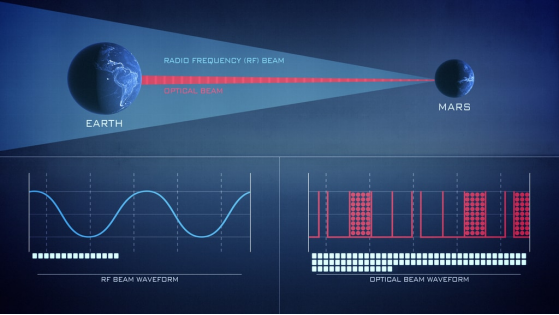

在激光通讯设备近期的实机测试中,研究人员试图利用激光携带比无线电波更多的信息。在电磁波谱中,近红外部分的光学波长非常小,接近纳米量级,频率也非常高,因此可以在同等空间尺度下承载更多信息,并将数据传输速率提高 10 到 100 倍,这是无线电波无法实现的。
“这就是为什么光通讯技术适合发展成为未来深空探测的重要通讯技术”米切尔说,“光通讯技术所能达到的通讯带宽非常大”。
NASA 将首次在深空中测试激光通信技术。可见光的频率比无线电频率更高,因此每秒可以携带 10 到 100 倍于无线电信号的信息。(底部图表的左侧比较了无线电波携带的数据量(白色方框),右侧比较了近红外激光携带的数据量。) 激光信号(红色)的通讯范围比无线电信号(浅蓝色)窄得多,这可以增强空间通信的安全性,但信号的传输对微小的对齐误差非常敏感。图片源自: NASA / GODDARD SPACE FLIGHT CENTER
