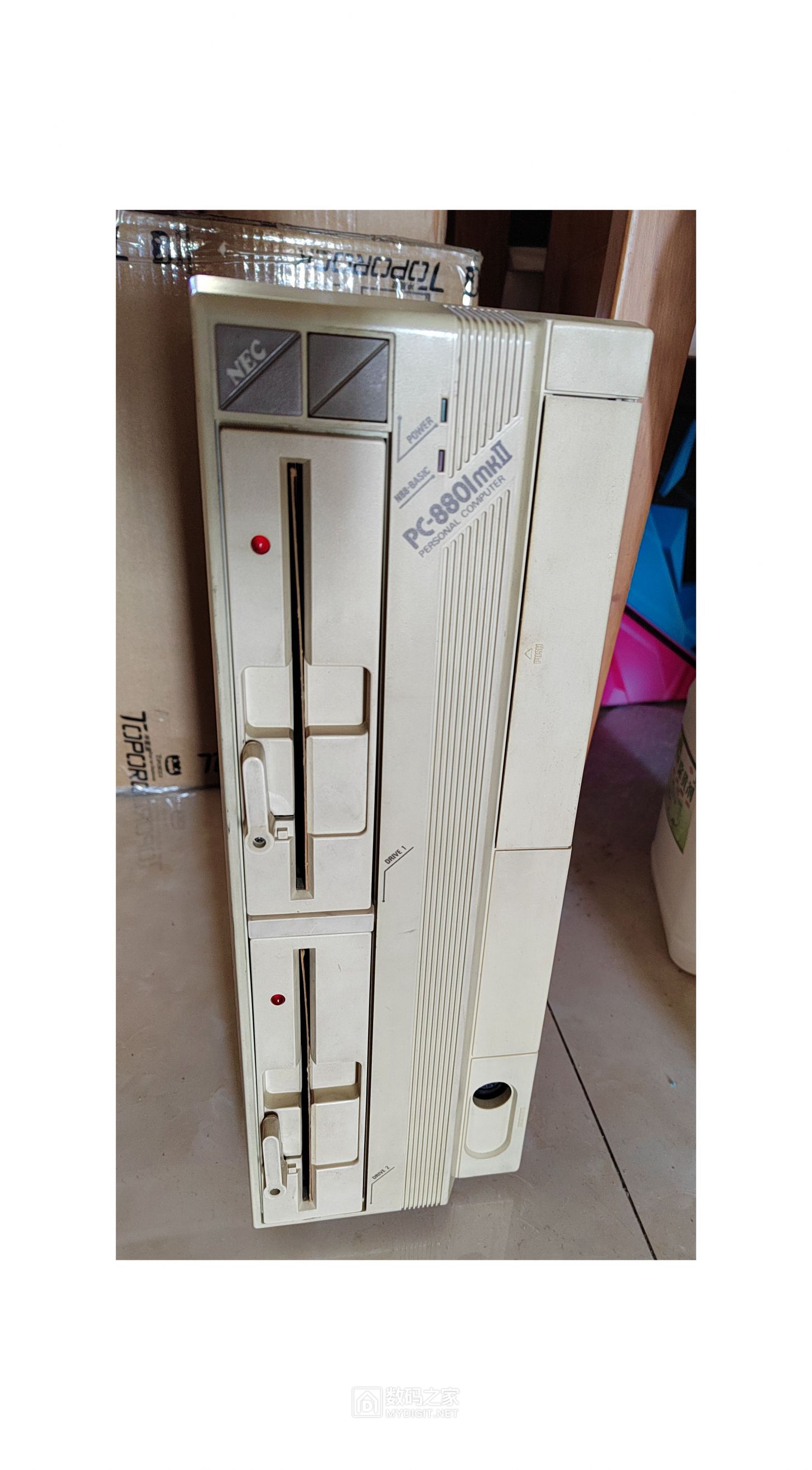

近期从网上看到了一套PC8801 mkII电脑×,带键盘×,显示器×
就忍不住又双叒叕买了,等了几天,接到快递小哥的电话
看到这个箱子心里还是有点紧张,担心会不会又摔了
拆开看了下没有大碍
机器取出来了

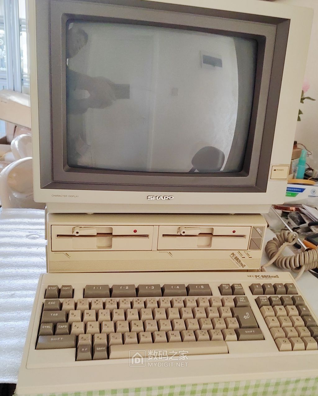

全套的样子,显示器是夏普的

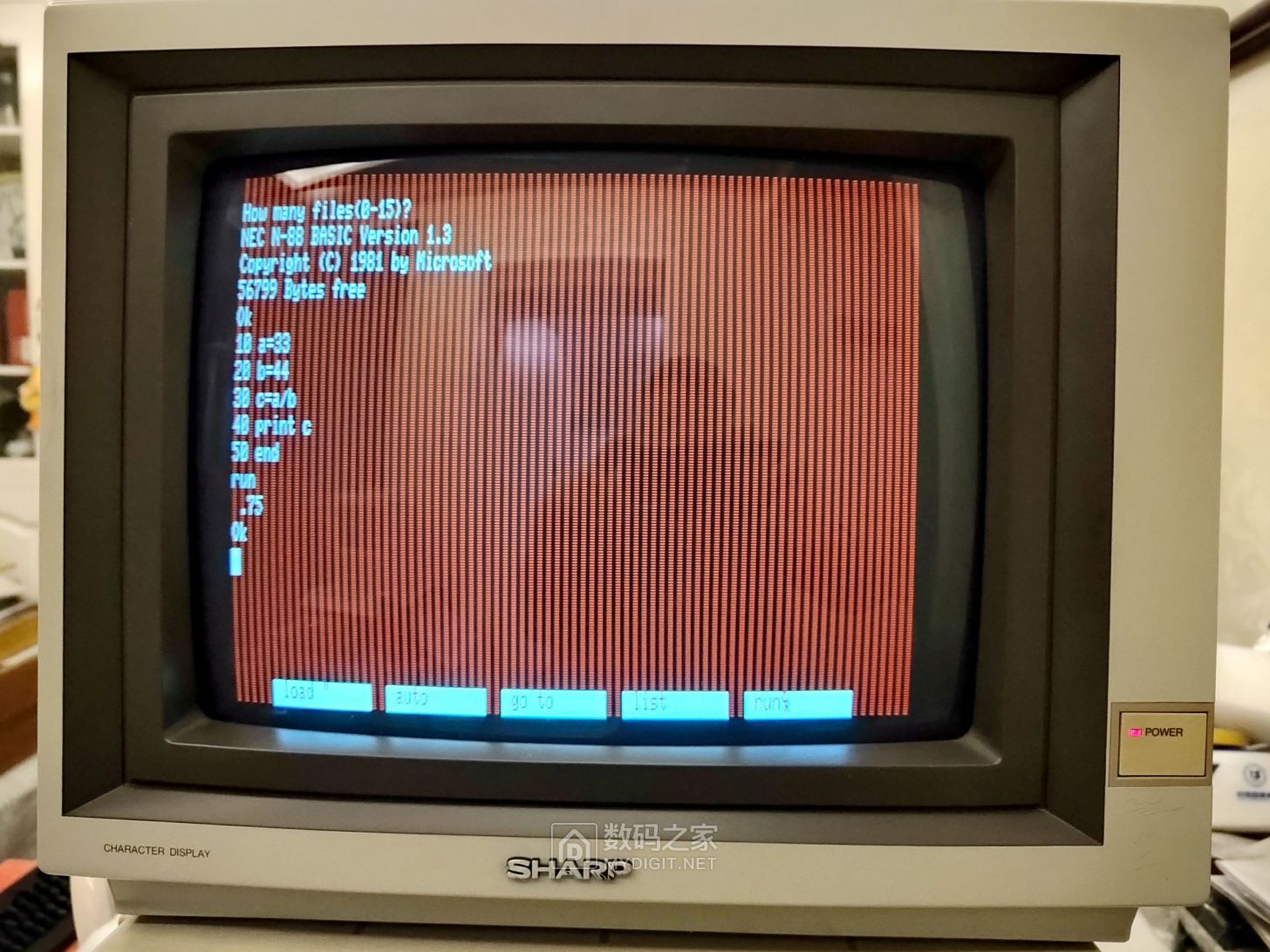

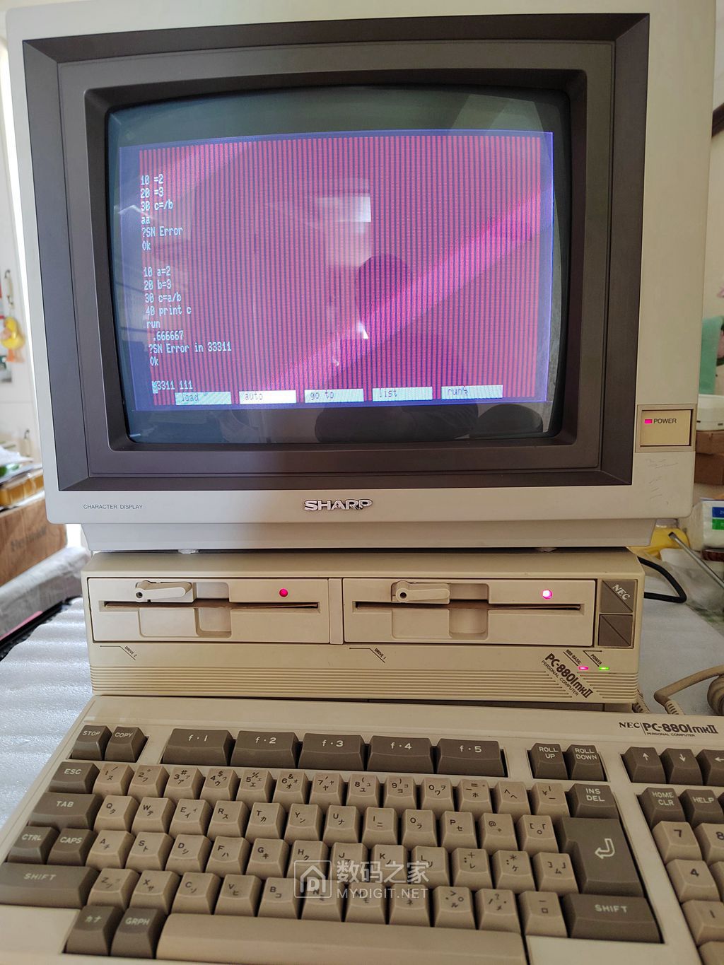

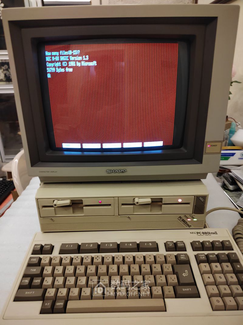

机器是110V,开机进入内置ROM-BASIC

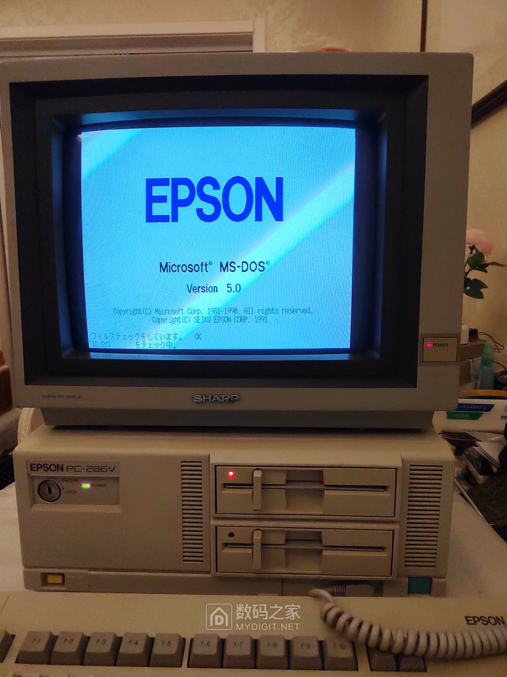

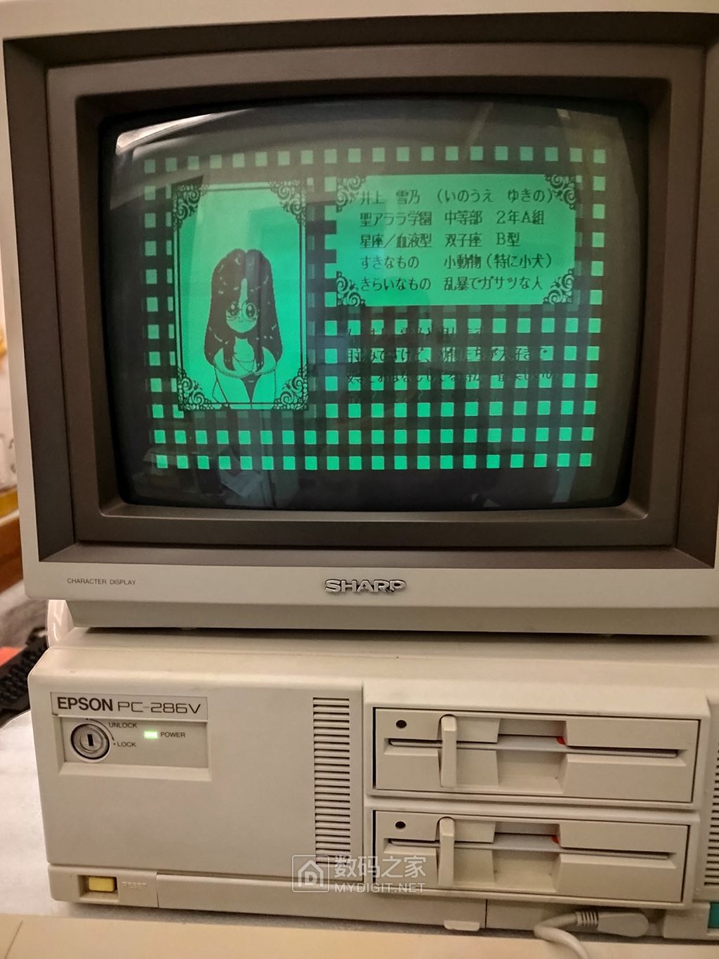

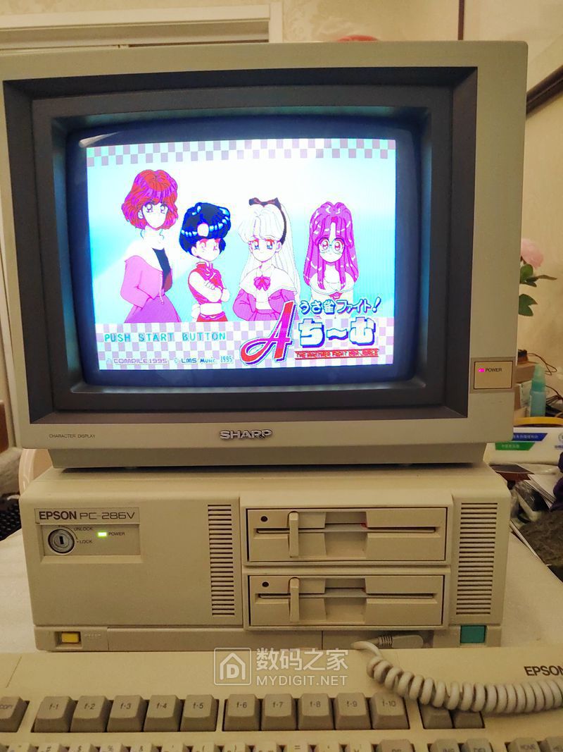

PC8801 mkII 没有找到系统盘,接上我的EPSON PC-286
总感觉图像有点不正常,发现背景光栅比较亮

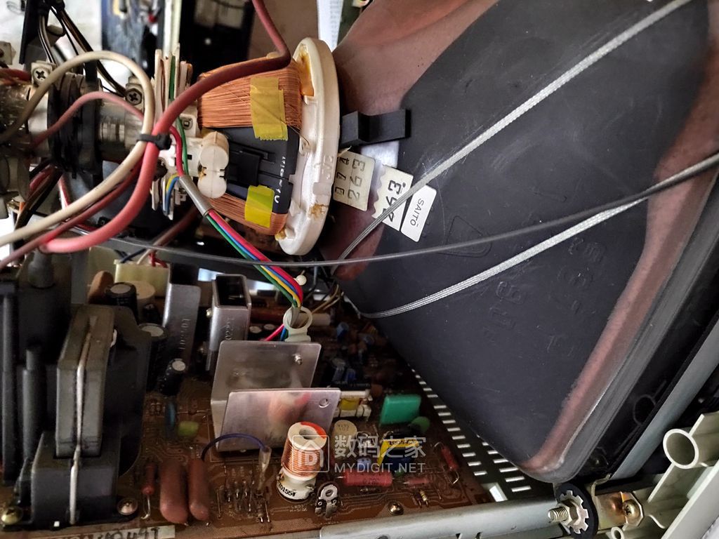

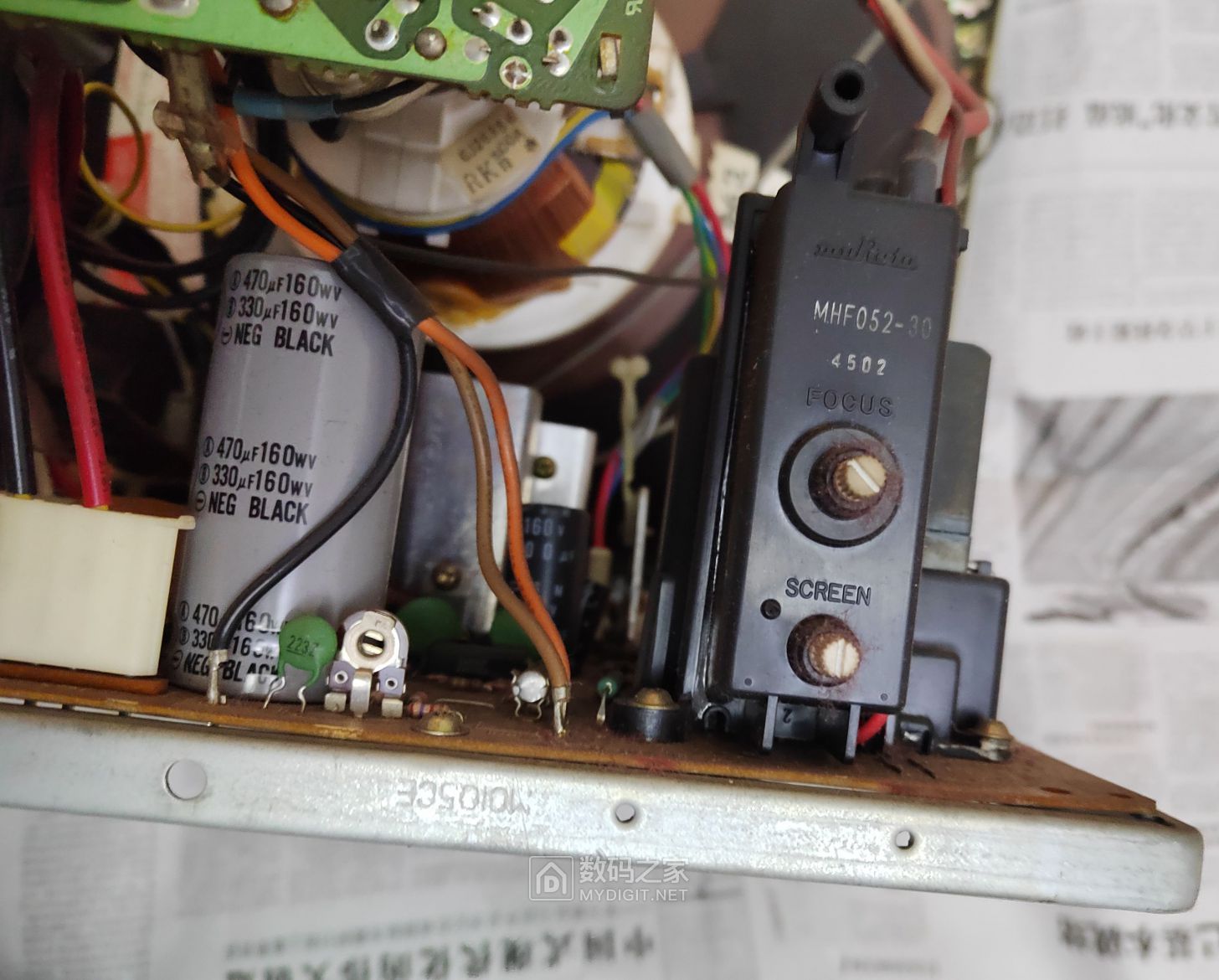

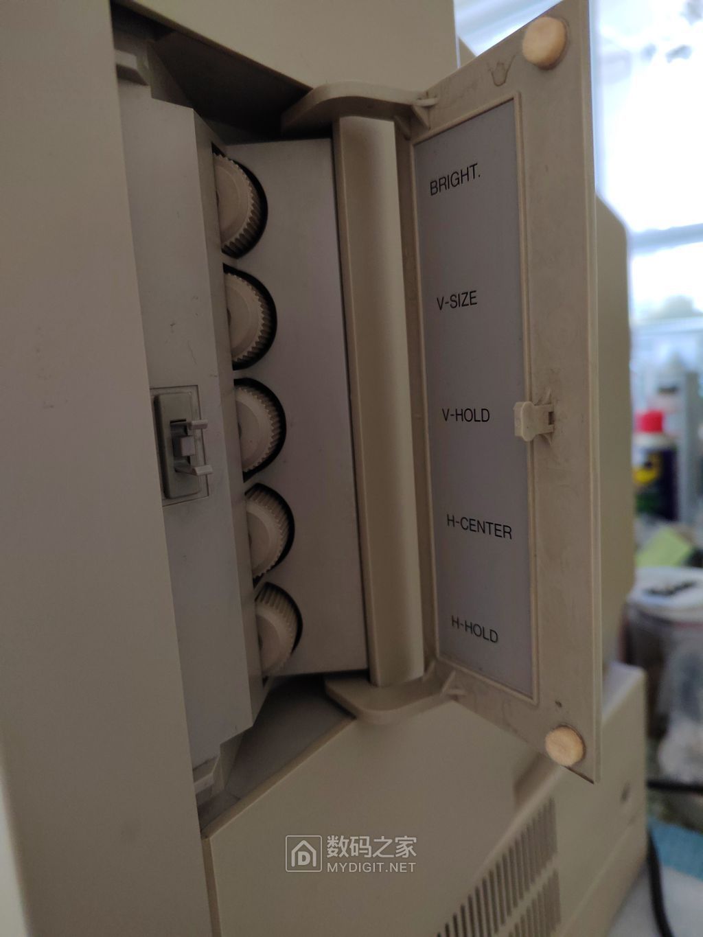

找到了显示器侧面这个隐藏小门,调节亮度按钮没有任何变化
拆开调节了下内部亮度控制旋钮(内部高压非专业人士请勿模仿操作)

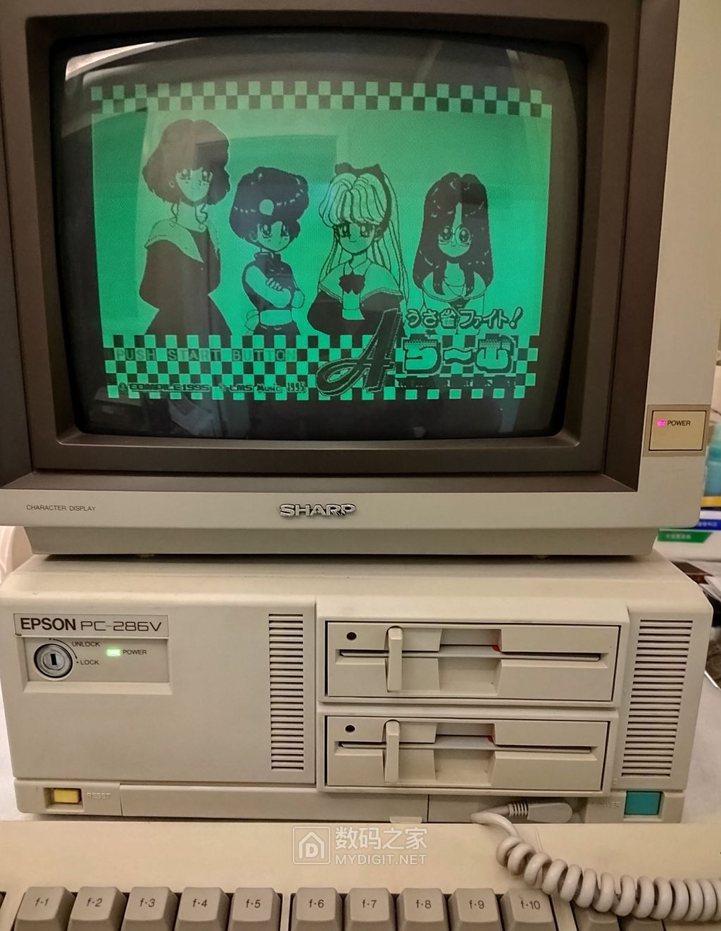

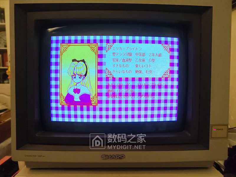

可能是调节幅度过大直接变绿色了
经过反复调整基本达到满意效果,色彩柔和了很多

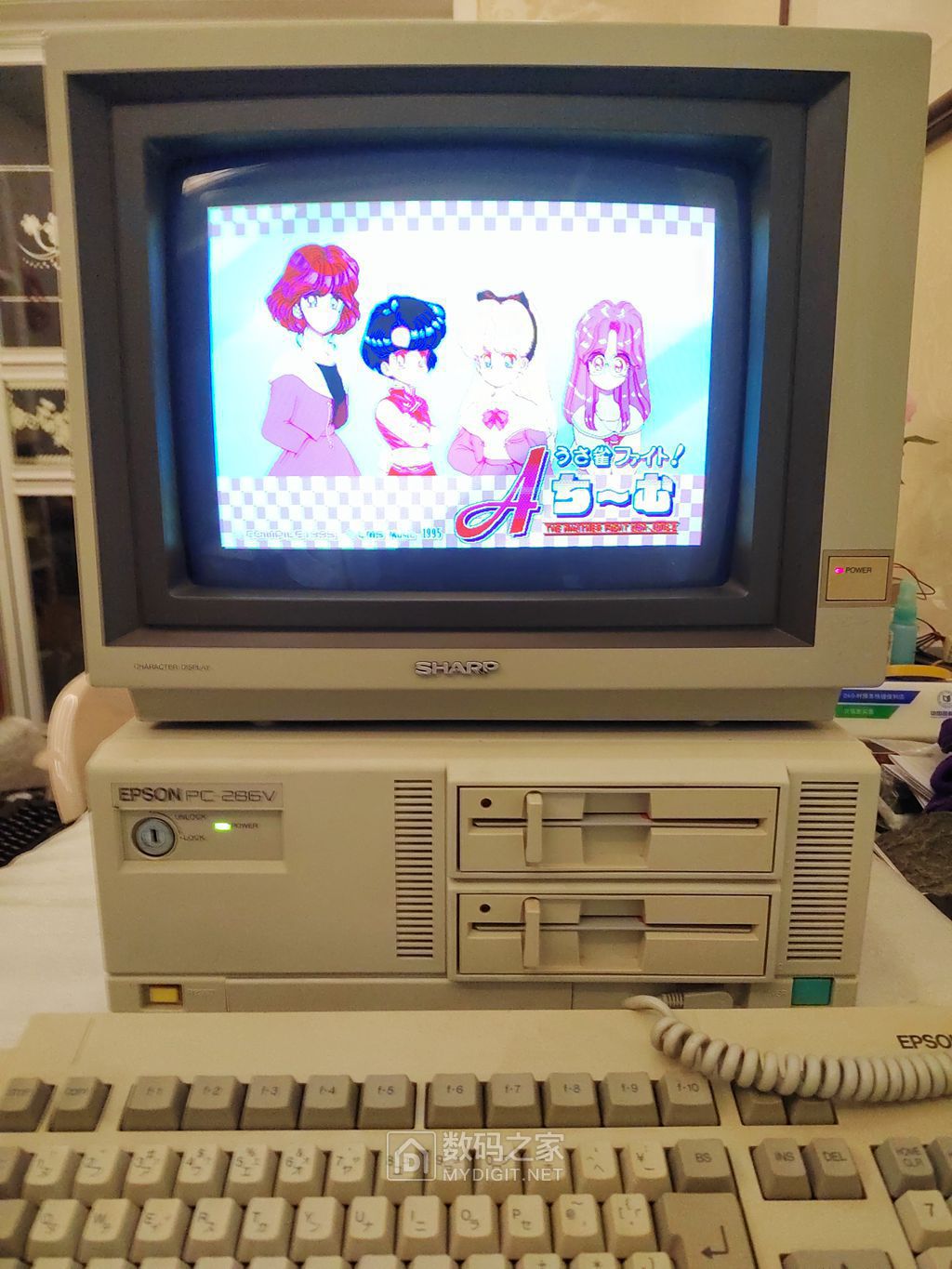

启动爱普生专用MS-DOS 5.0系统
这个显示效果还是很赞的

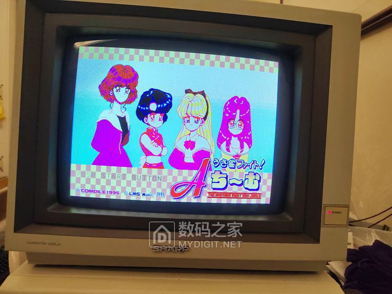

最后换回原来的PC-8801 mk II主机
图像正常了,背景光栅没有了,哪位大神有DISK-BASIC系统盘能指点共享一下
