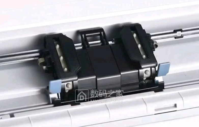

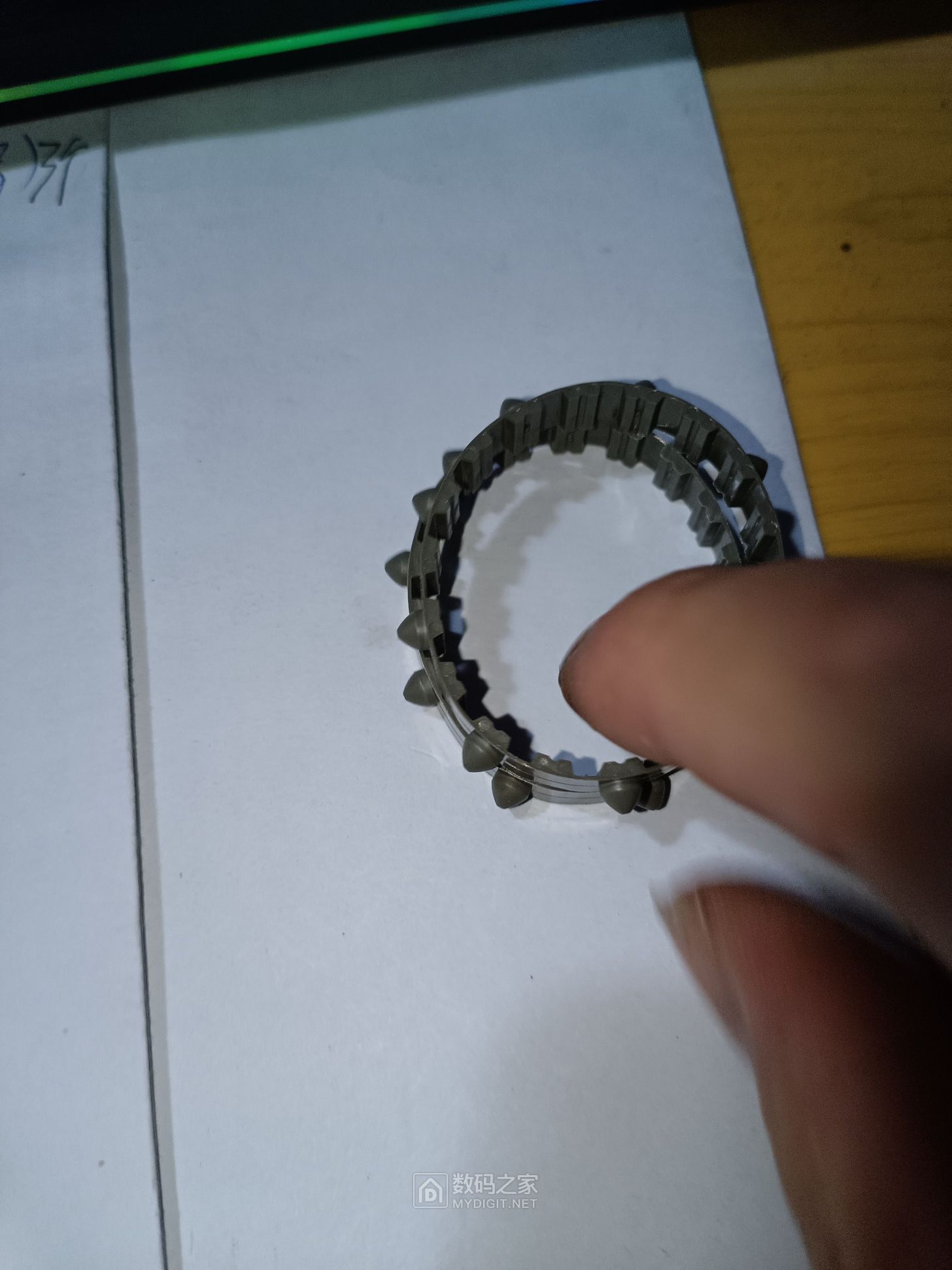

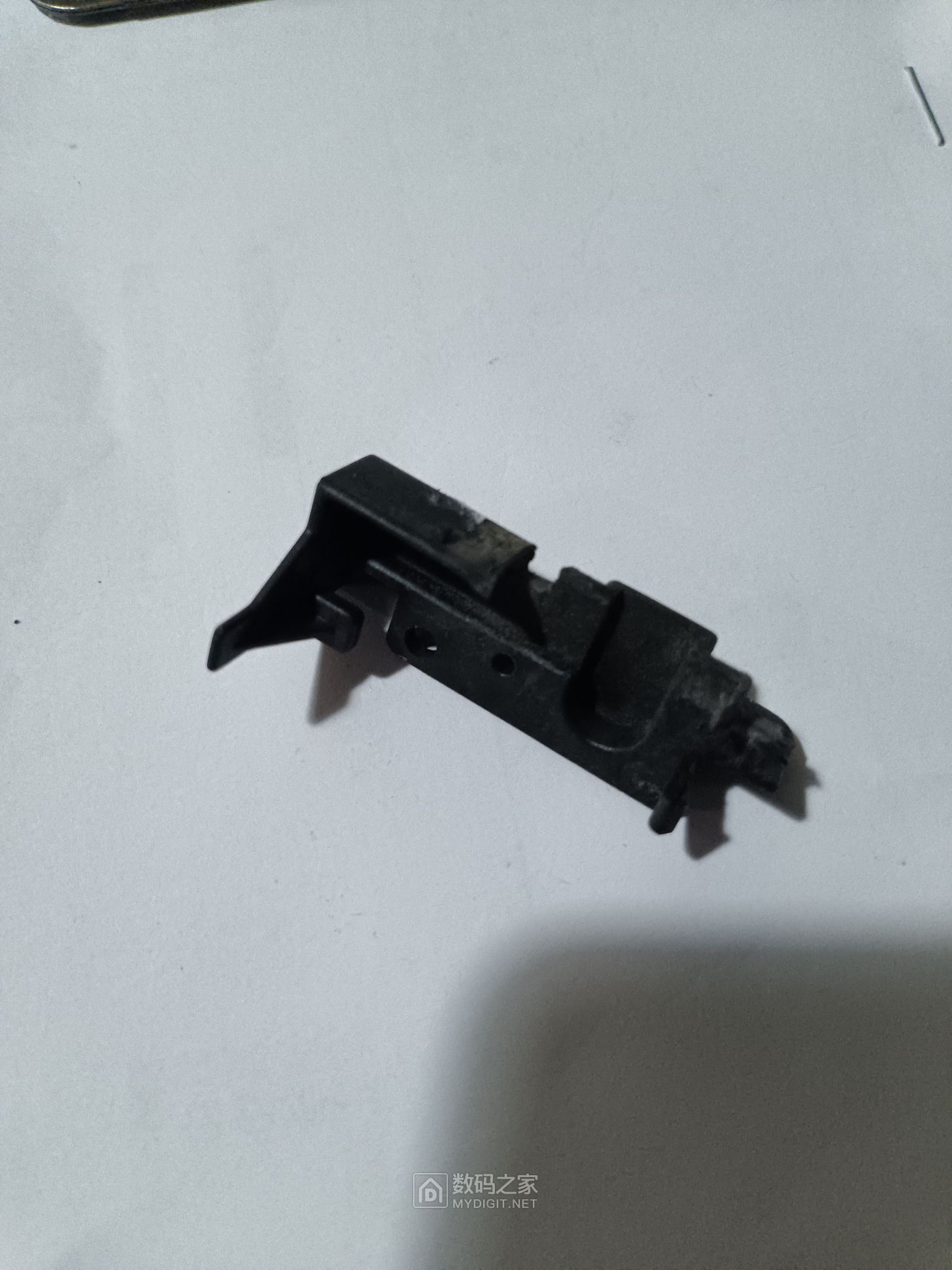

【故障表现】
一台 Epson 730 针式打印机,在打印多联带孔纸时,走纸齿轮完全罢工,纸张卡在原地无法向前牵引。拆开字车(打印头)一看,原来是内部负责牵引带孔纸的皮带断了。
【病灶定位】
拆开外壳(图1),清理掉字车滑轨上常年积攒的陈旧色带粉尘和油污,核心病灶一目了然:
    牵引皮带直接断裂(图2、图3)

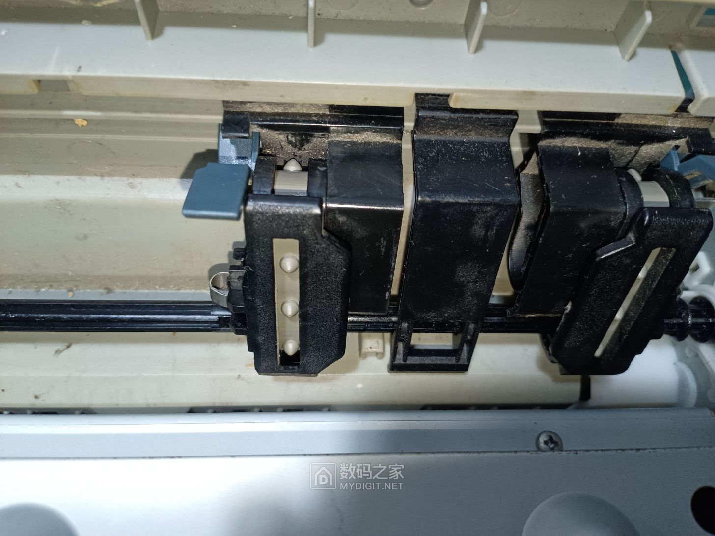

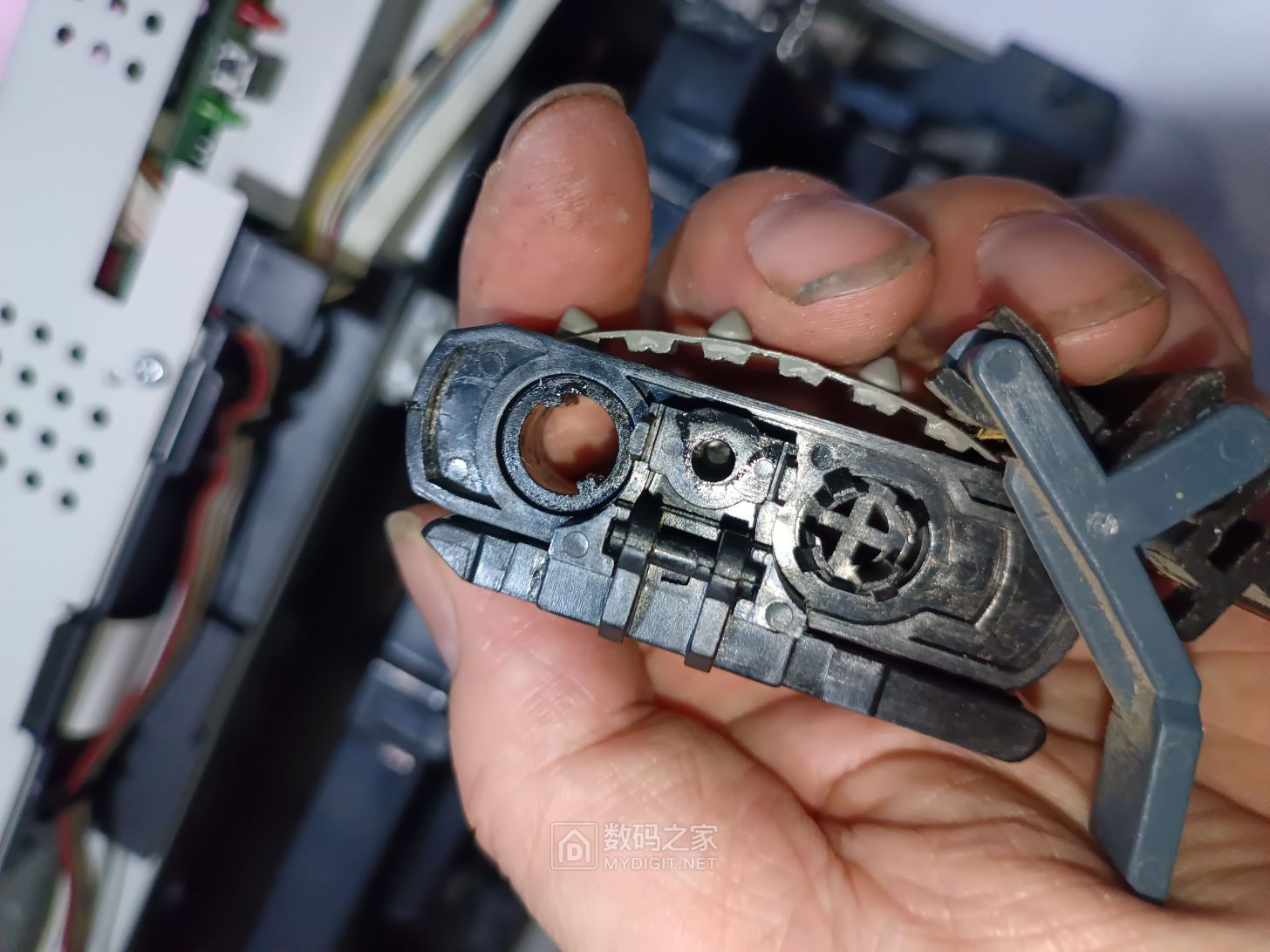

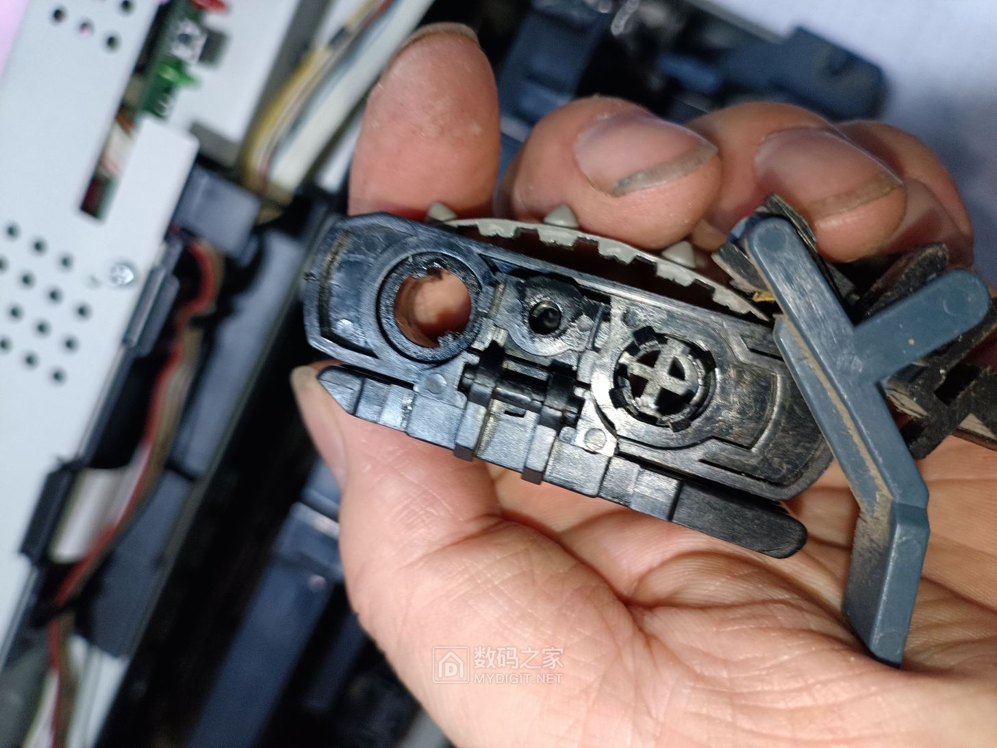

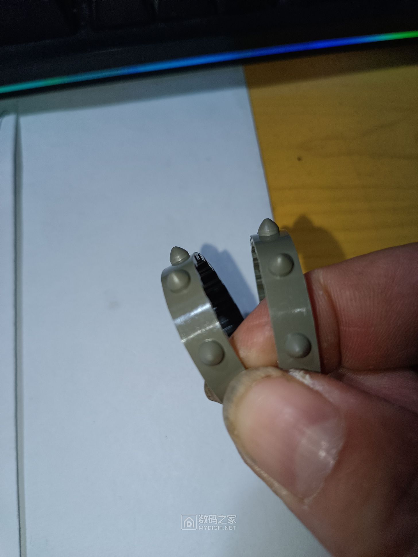

    这台打印机的走纸方式非常特殊。字车左右移动时,会通过一套特殊的齿轮咬合带动一根“灰色橡胶同步皮带”,再由皮带去驱动牵引带孔纸的链轮。由于长期高强度拉扯,这根灰色的牵引皮带已经从正中间完全崩断(图2),导致整个走纸齿轮系统彻底瘫痪。

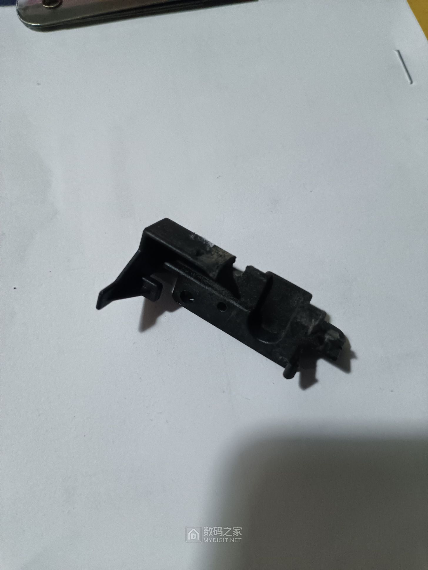

    字车移动受阻
    皮带断裂后,字车在滑轨上完全失去牵引力。内部黑色的齿轮和机械结构(图3)长期缺乏润滑,也导致字车移动非常生涩。
【修复过程】
    清理与除垢:先用干布彻底擦干净字车滑轨和传动机构上所有的油污和碎屑,保证字车左右移动顺畅无阻。
    更换牵引皮带:将已断裂的旧皮带拆下,换上全新配套的灰色牵引皮带。安装时需要将皮带重新穿过齿轮组,并拉紧两端,恢复正常的传动张力。
    测试走纸:安装完成后,手动来回移动字车,检查走纸齿轮能否正常联动。随后装入带孔纸进行走纸测试。
【修复结果】
换上崭新的牵引皮带后,字车左右移动的同时,走纸齿轮丝滑联动,带孔纸被齿轮精准咬合并顺畅拉出,打印机满血复活!
