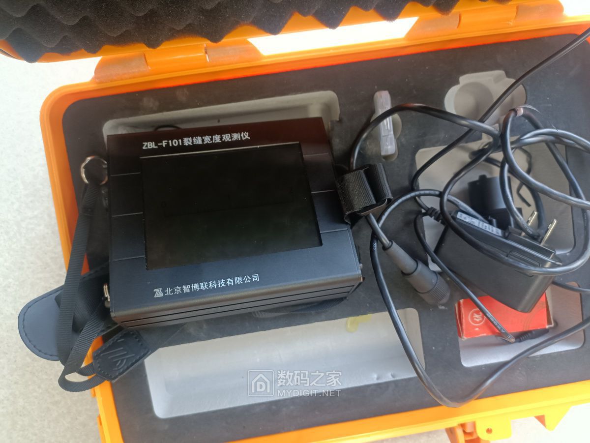

单位里一台2012年出厂的ZBL-F101裂缝宽度观测仪坏了,不能开机了。
这东西卖价好像2500元左右。

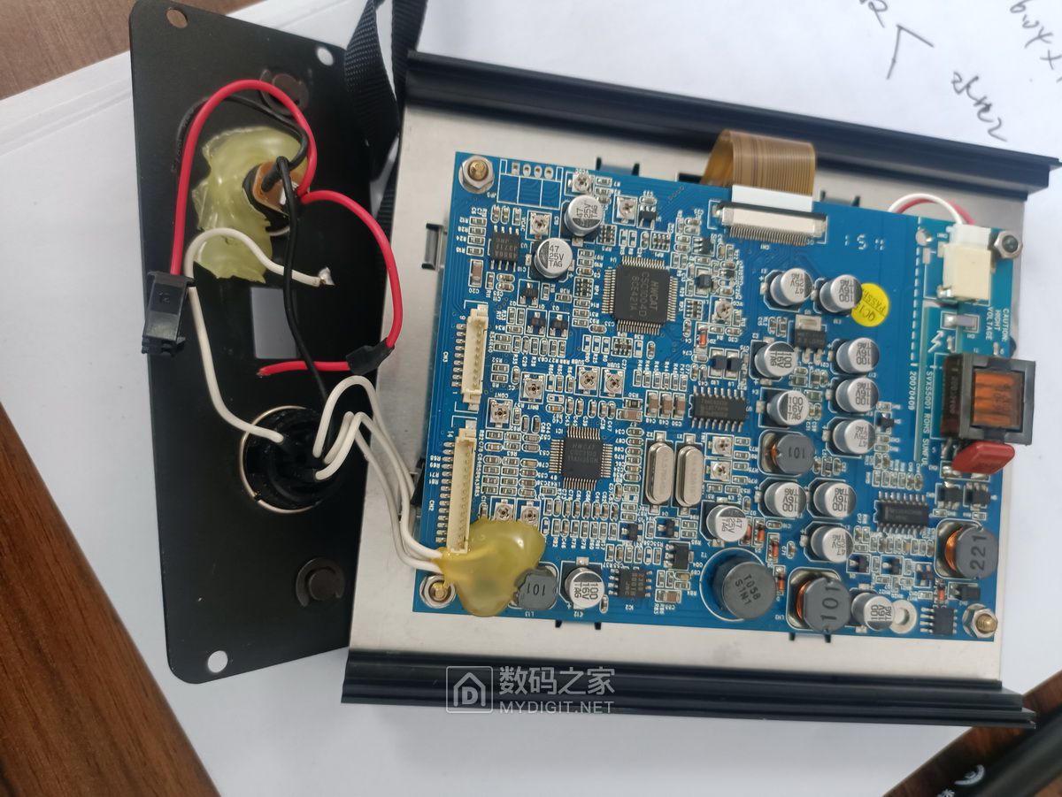

为给公司省钱,自己打开看下,功能这么简单的仪器内部居然这么复杂。
测锂电池电压正常,就是开不了机。

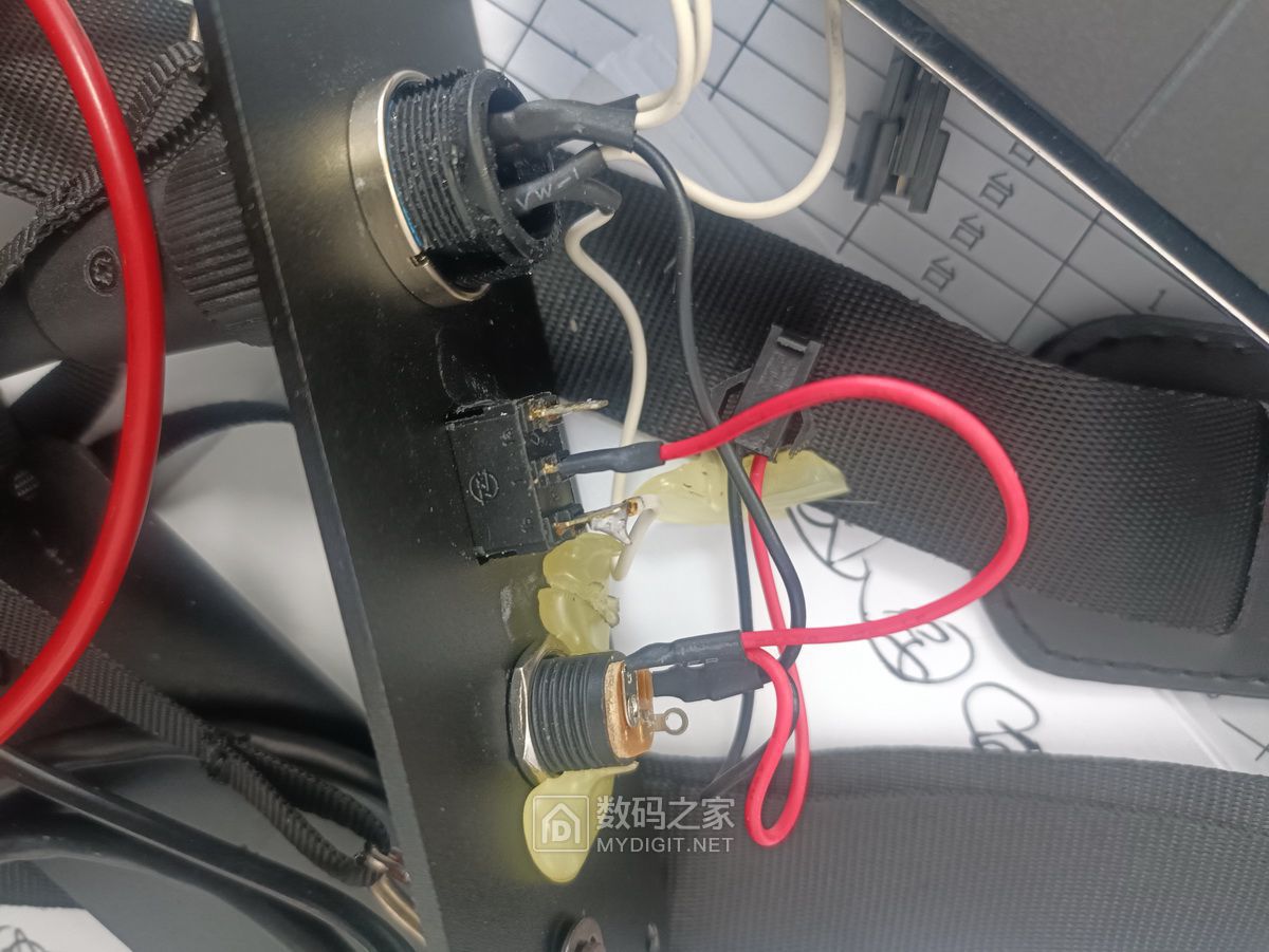

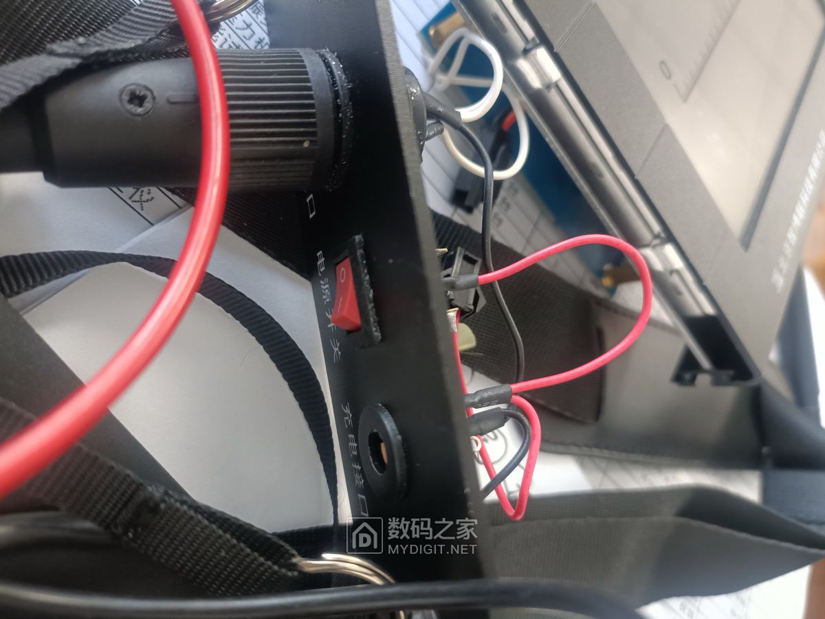

发现小开关坏了,阻值在56-500欧之间跳动。

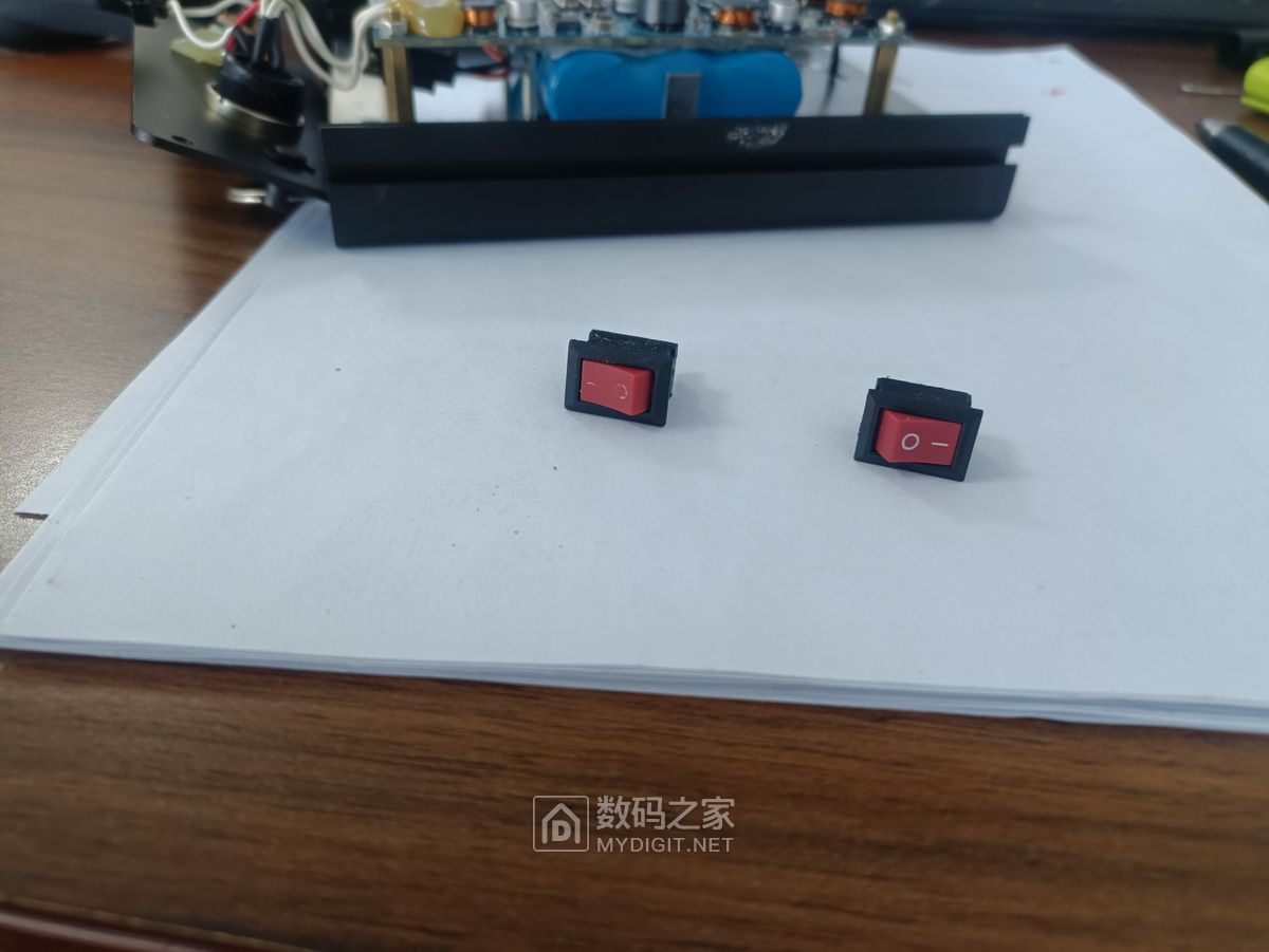

找个新开关换掉,一切正常了。
又为公司省了两千多元。
吐槽:发现原厂还居然把开关标志"O"和”I“接反了,真不专业。
