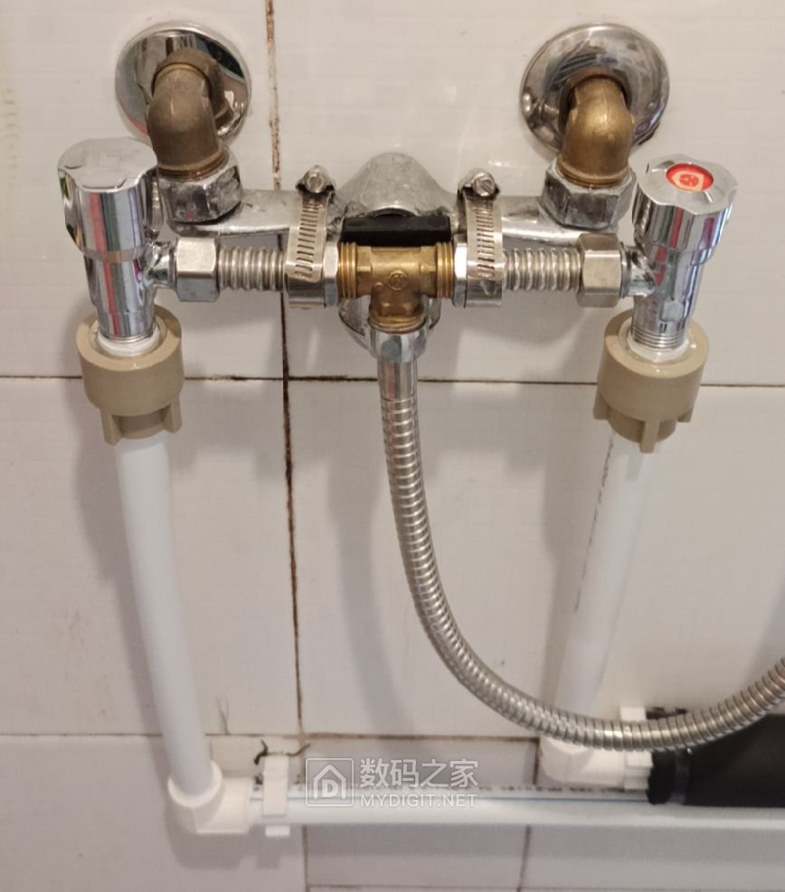

如果你家的淋浴进水管安装时候间距没控制好,导致要撇着两根管子拧进冷热混水阀里,久而久之因接口处歪斜有缝隙或之间的应力而漏水,或许也可以像这样尝试一下不动管子,在上面加几个转接头+软管来解决。
受此前发的帖里的坛友启发,不用大修了,加了一对4分对丝+一对4分编织软管+一对4分外6分内丝转接头,不用焊接的情况下解决了混水阀接口处的漏水问题。
没拍照,下图在网上找的,和家里的阀门一样的结构,包含一个网上完全买不到的4分外丝转6分基座的活丝转接头,比较劣质、塑料镀银色,于是选择了拿4分外丝6分内丝铜接头代替了。
