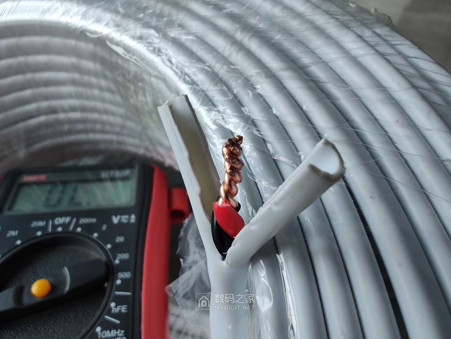

条件所限,手工测量有误差,称重用的是体重秤,线阻测量本身表笔电阻0.3Ω欧姆,线材一头短接后测量200米长度的阻值,多次测量取最小值的一次。这几款电缆可以以说差别不大,大家选择性价比高的即可。价格一样的情况下个人推荐起帆。
1、飞鹤2*1.5mm²(100米)
重量:12.3斤
芯径:1.36mm
线阻:2.4Ω/200m
价格:¥240~250
2、起帆2*1.5mm²(100米)
重量:13.1斤
芯径:1.29mm
线阻:2.2Ω/200m
价格:¥240~250
3、起帆3*2.5mm²(100米)
重量:27.7斤
芯径:1.79mm
线阻:1.3Ω/200m
价格:¥570~580
4、鹤牛3*2.5mm²(100米)
重量:26.4斤
芯径:1.72mm
线阻:1.5Ω/200m
价格:¥570~590
5、珠江电力ZC-BVR/1*4mm²多股铜线(50米)
重量:4.8斤
线径:≈2.46mm
线阻:0.2Ω/50m
价格:¥164
