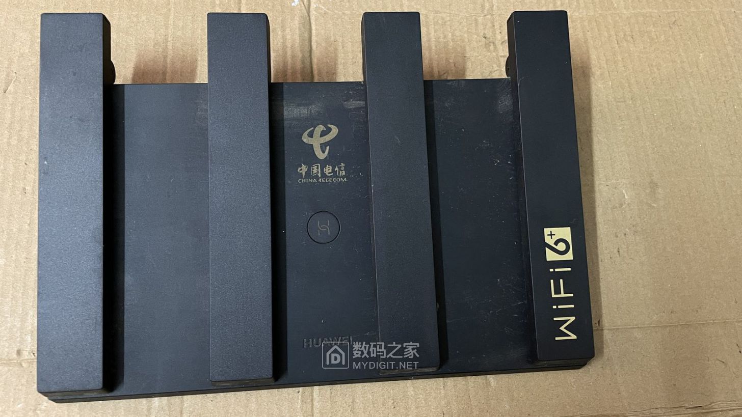

▼四天线90度折叠

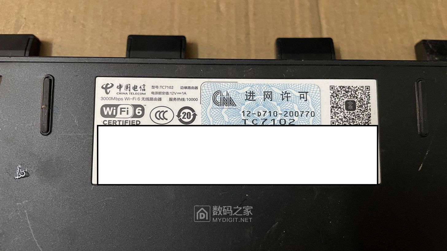

▼支持WIFI6+应该比较新,貌似不到2年。

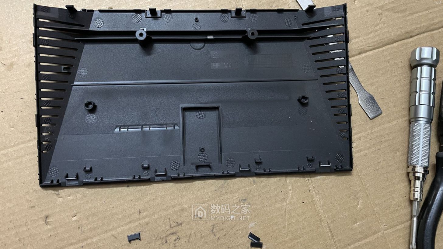

▼标签下隐藏着两颗螺丝,其余都是卡扣。
▼下方四个卡扣都断了

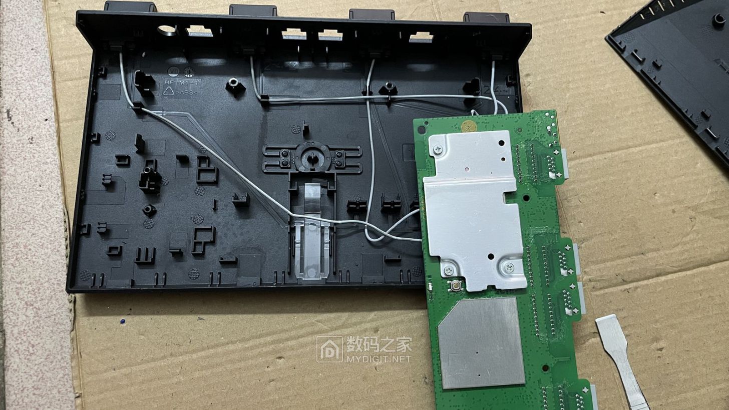

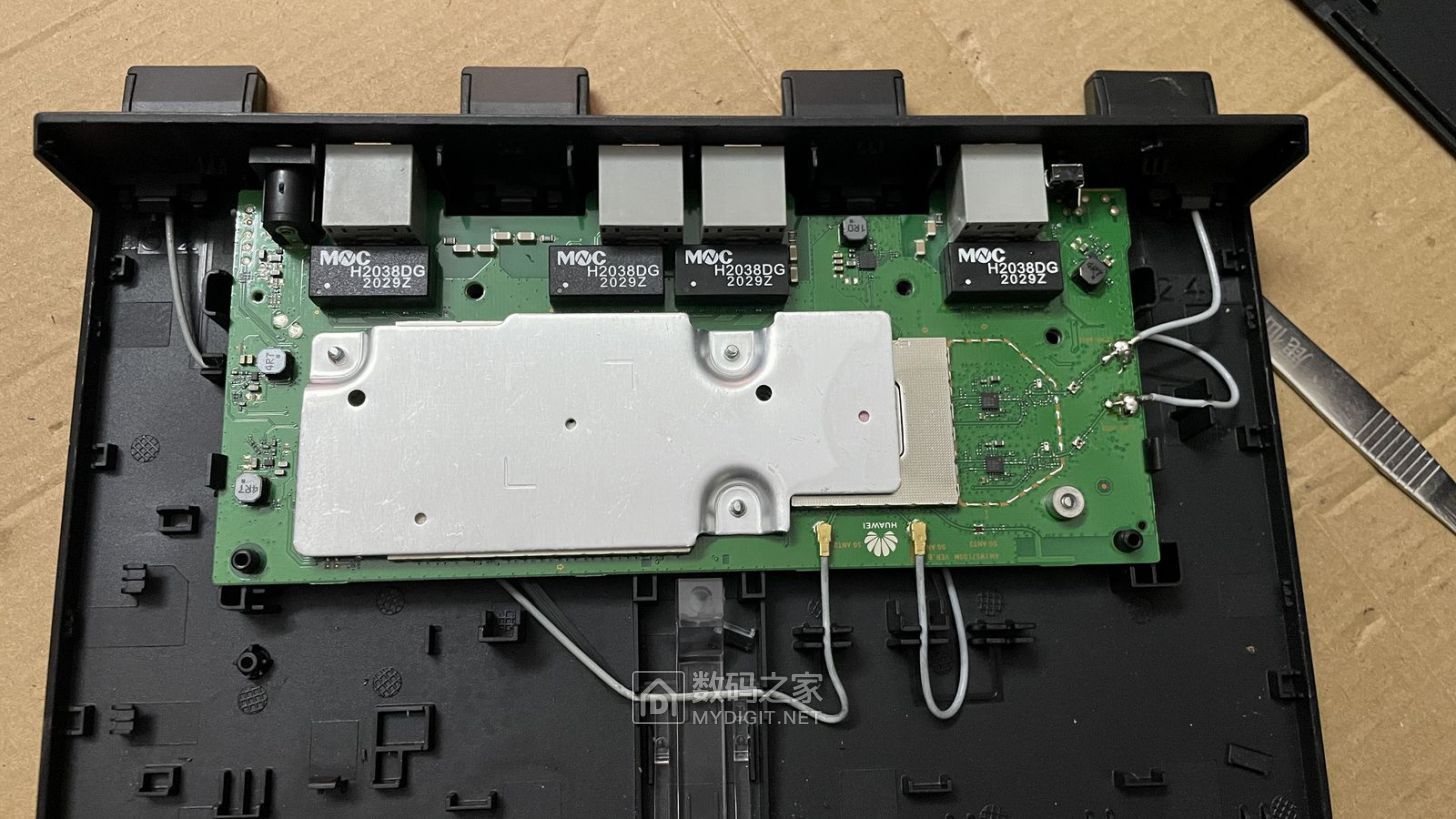

▼板子虽然不大,不过屏蔽做得很好,也只有运营商定制版才舍得这么好的用料。
▼2.4GHz和5GHz天线交错排列

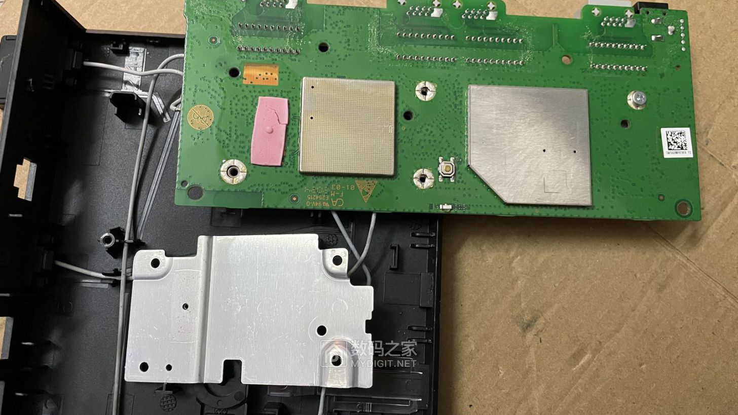

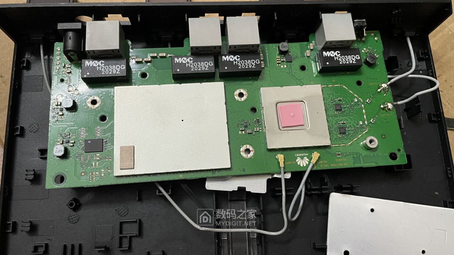

▼拆下散热片,上面有导热硅胶贴。

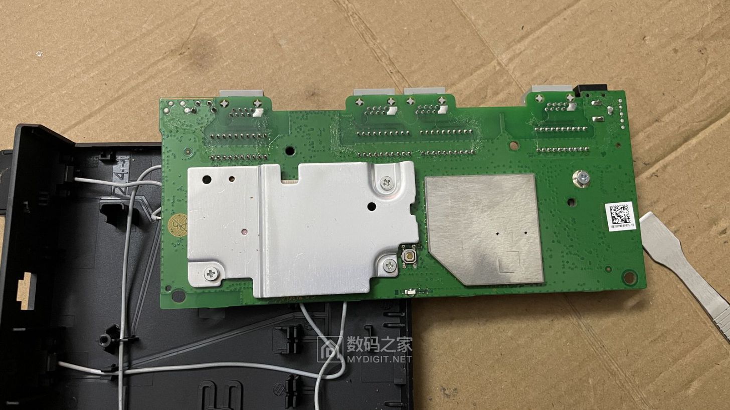

▼这边也拆了看看

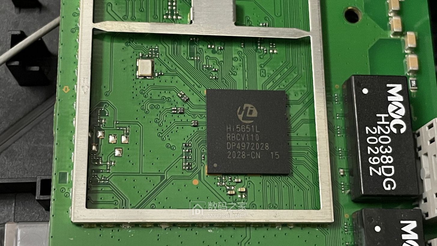

▼CPU是海思Hi5651L,1.2GHz双核集成4口千兆交换机功能。

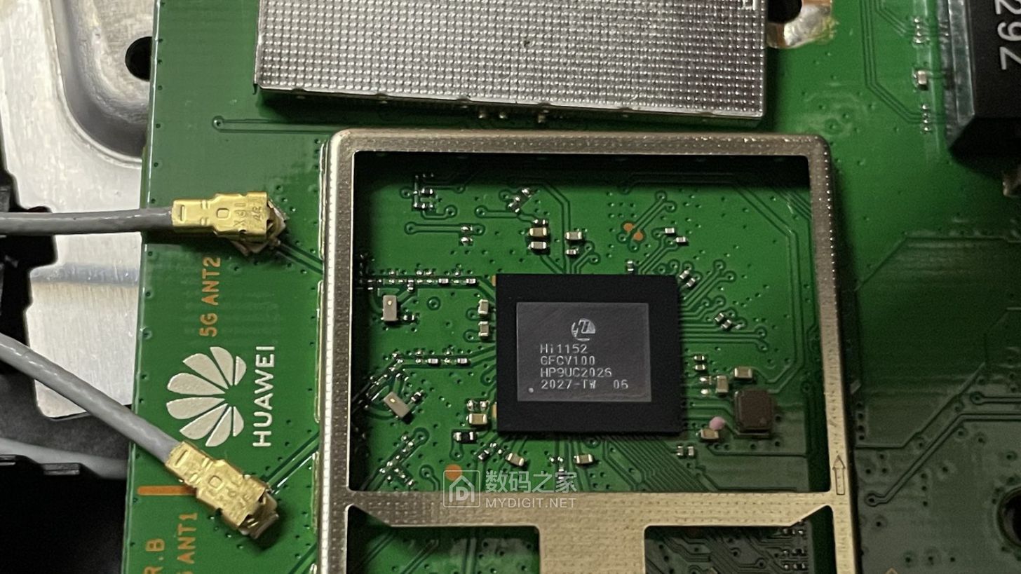

▼无线芯片Hi1152,支持Wi-Fi 6,5G最高速率达到2402Mbps,2.4G最高速率573Mbps。

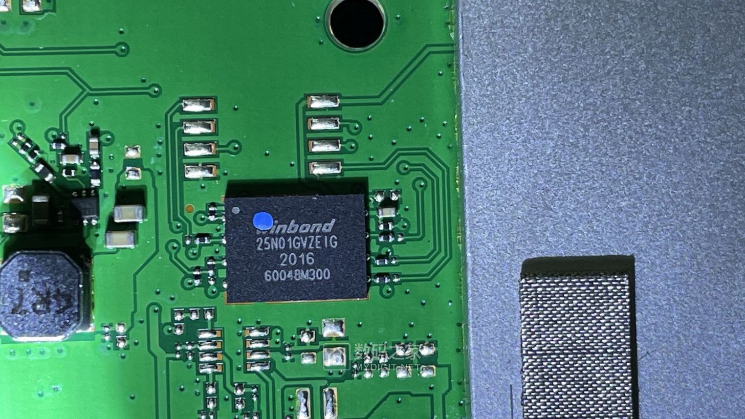

▼华邦的闪存25N01GVZEIG,128MB

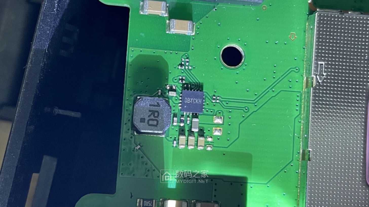

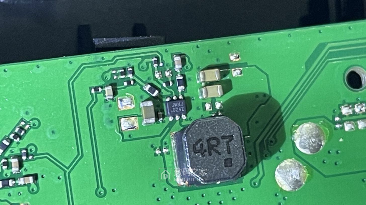

▼电源芯片,丝印好像是DBYCKH,没查到参数。
▼另一个电源芯片也看不太清楚

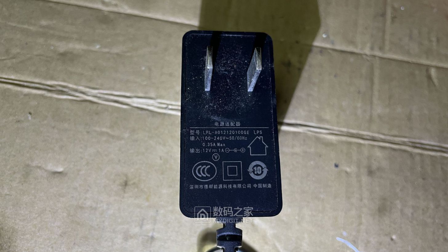

▼原配电源12V 1A

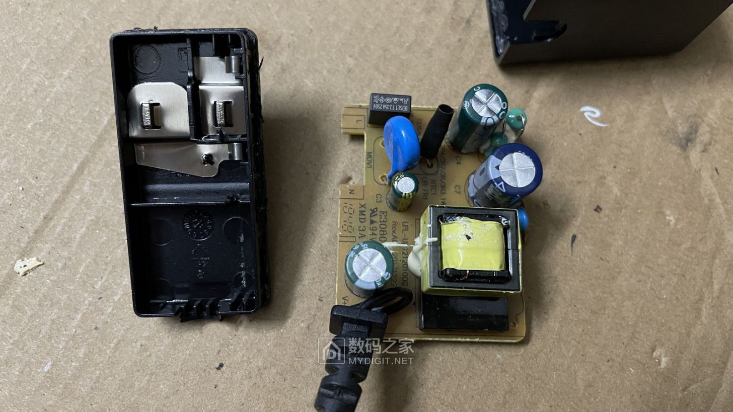

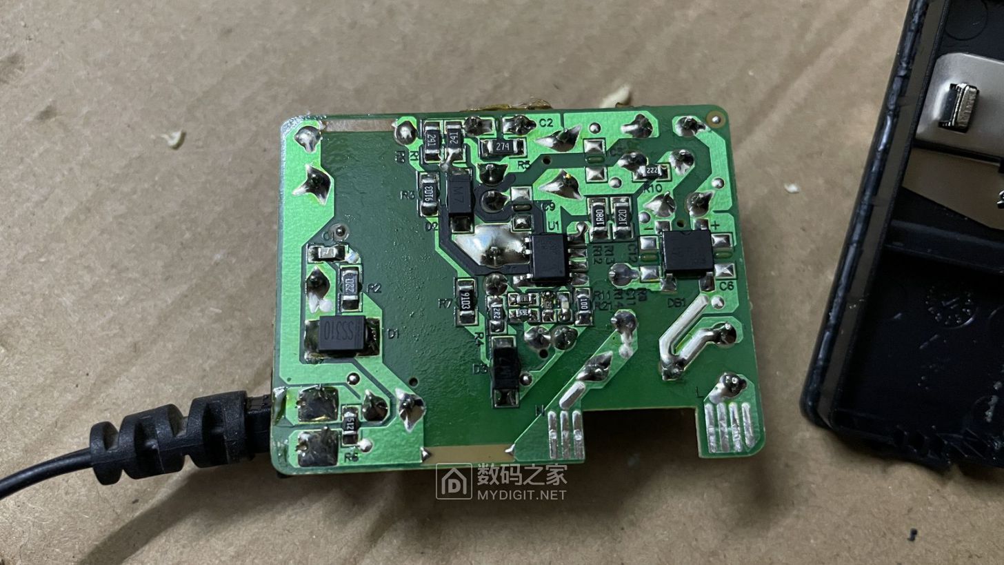

▼拆机棒撬几下就开了
▼做工看起来也没什么特别

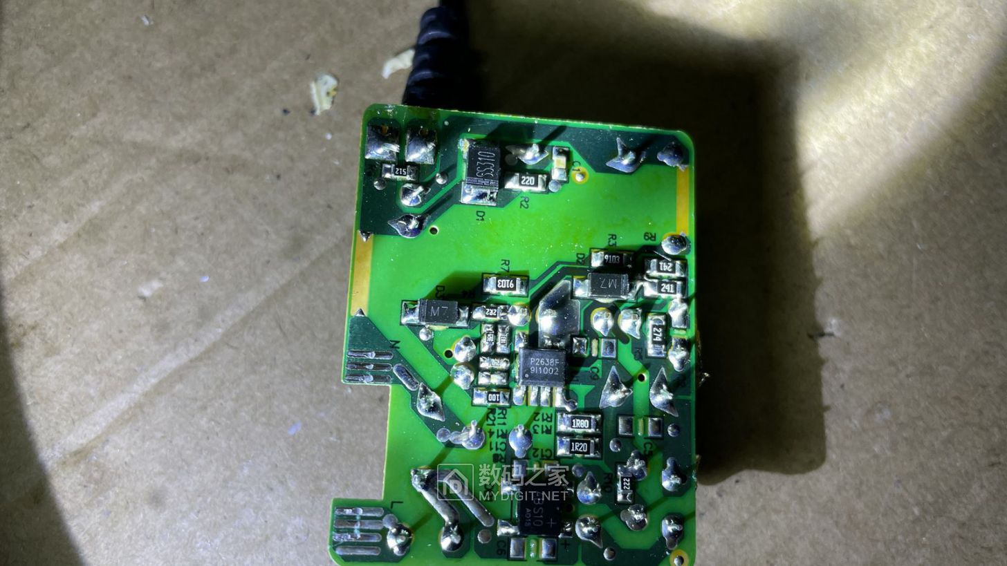

▼电源芯片P2638F
还没测试到底怎么个抽风法,暂时把电源输出滤波电容16V 1000μ换成两个红宝石470+220并联,等有空了再折腾
