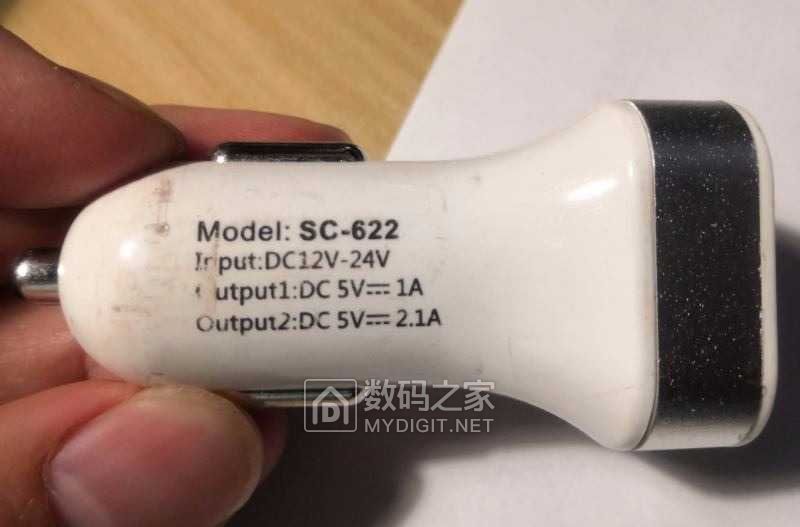

老爷车,没有USB接口,点烟器上了一个双接口的飞毛腿,网友拆机作业见
精拆飞毛腿sc622车充
标称单口最大10W,实测最大就6W左右,5W口一直接着行车记录仪。
虽然耐用一直没出毛病,不过6W充电功率现在确实捉襟见肘跟不上时代了。
之前囤了一个18W的快充电源模块,想着要么在点烟器下面的线引一路出来,引到后排,在后排存钱罐里转一个USB接口,保护由点烟器过流热恢复保险实现,最大也就10A,超过就断电,18W模块撑死2A电流。
看了成品的点烟器双USB口的(绿脸、贝思),协议很恶心,单口输出最大可以30W,但是双口同时输出只有5V····双头独立输出30W的价格快100了··一点都不香
各位老铁有好货的点烟器双 USB快充头推荐吗,至少双口同时输出时,某一路口最大输出不小于18W
 楼主| 发表于 2024-2-25 22:09:21 | 显示全部楼层
这个铭牌标注很有迷惑性,一般人以为接口一是5W,接口二是10W,其实是单输出5W,双口输出10W··,每个口就只有5W输出····

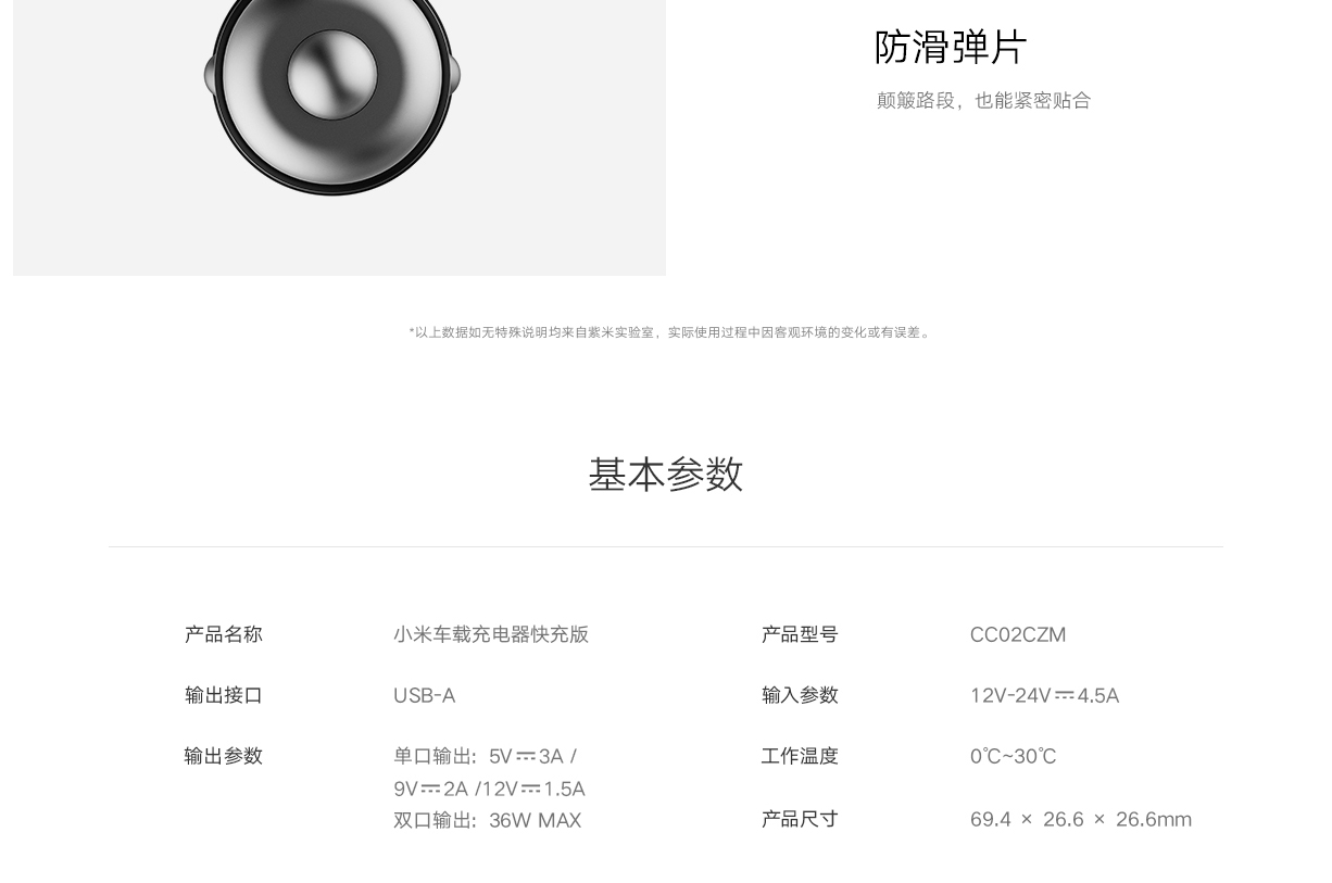

小米有几款车充,有一个双口可同时可达68W输出,都是1A1C双口的,价格从60多到90多,你在官网上找找试试
https://www.mi.com/shop/search?k ... 5%E7%94%B5%E5%99%A8
其实最经济实惠可靠的就是自己做。
 楼主| 发表于 2024-2-26 08:36:16 | 显示全部楼层
h ...
还被说,小米的都是双芯片独立输出,价格69算便宜的了,虽然功率只有18+18
