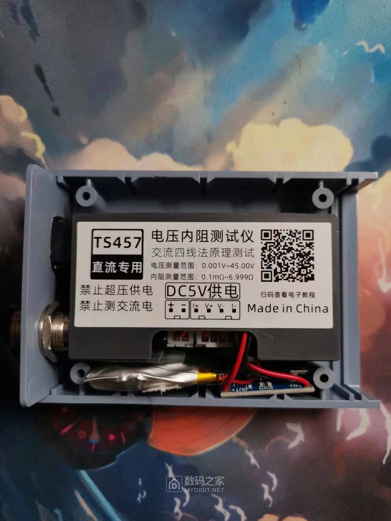

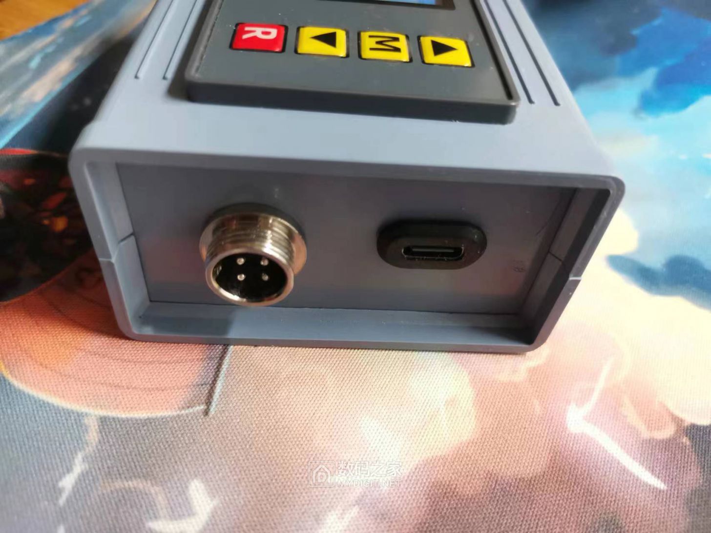

用的小夜灯里换下来的电池,据说关机后静态电流很小,就没加开关,TYPEC充电接口淘特红包后3毛钱包邮买的,充电小板和电池放侧面空间刚好。

 楼主| 发表于 2024-3-8 19:10:53 | 显示全部楼层
没有引出充电灯,不过无所谓了,小电池充不了多久就满了,看不看灯无所谓
发表于 2024-3-8 19:23:31 | 显示全部楼层
充电板放对面,电池还能用大点的
 楼主| 发表于 2024-3-8 19:25:24 | 显示全部楼层
st911 发表于 2024-3-8 19:23
充电板放对面,电池还能用大点的
一年也用不了几次,电池大了浪费

发表于 2024-3-8 20:24:18 | 显示全部楼层
空间够挤的应该稍微大点
发表于 2024-3-8 21:30:12 | 显示全部楼层
总体不错,就是软包电池有点太憋屈,被压扁的感觉。

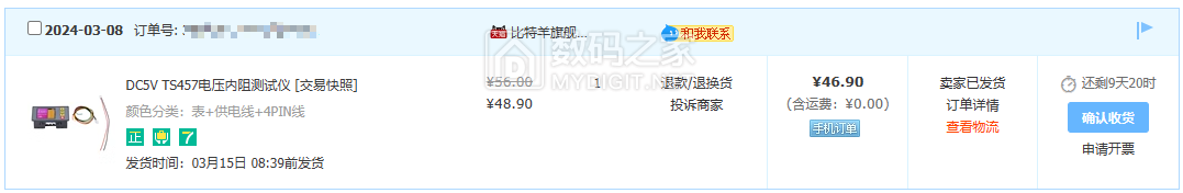

发表于 2024-3-8 21:37:22 | 显示全部楼层
楼主多钱够的,现在不得55?
 楼主| 发表于 2024-3-8 21:40:40 | 显示全部楼层
哈哈,那是用胶粘在小夜灯上的时候强行用手掰下来的结果,实际很宽松的不会压到
 楼主| 发表于 2024-3-8 21:41:34 | 显示全部楼层
gbh_206 发表于 2024-3-8 21:37
楼主多钱够的,现在不得55?
原价40多,红包后30多吧

发表于 2024-3-8 22:00:16 | 显示全部楼层
充电板放到上面,指示灯朝机壳,指示灯位置打个孔,热熔胶封堵,这样就能看充电灯了。
