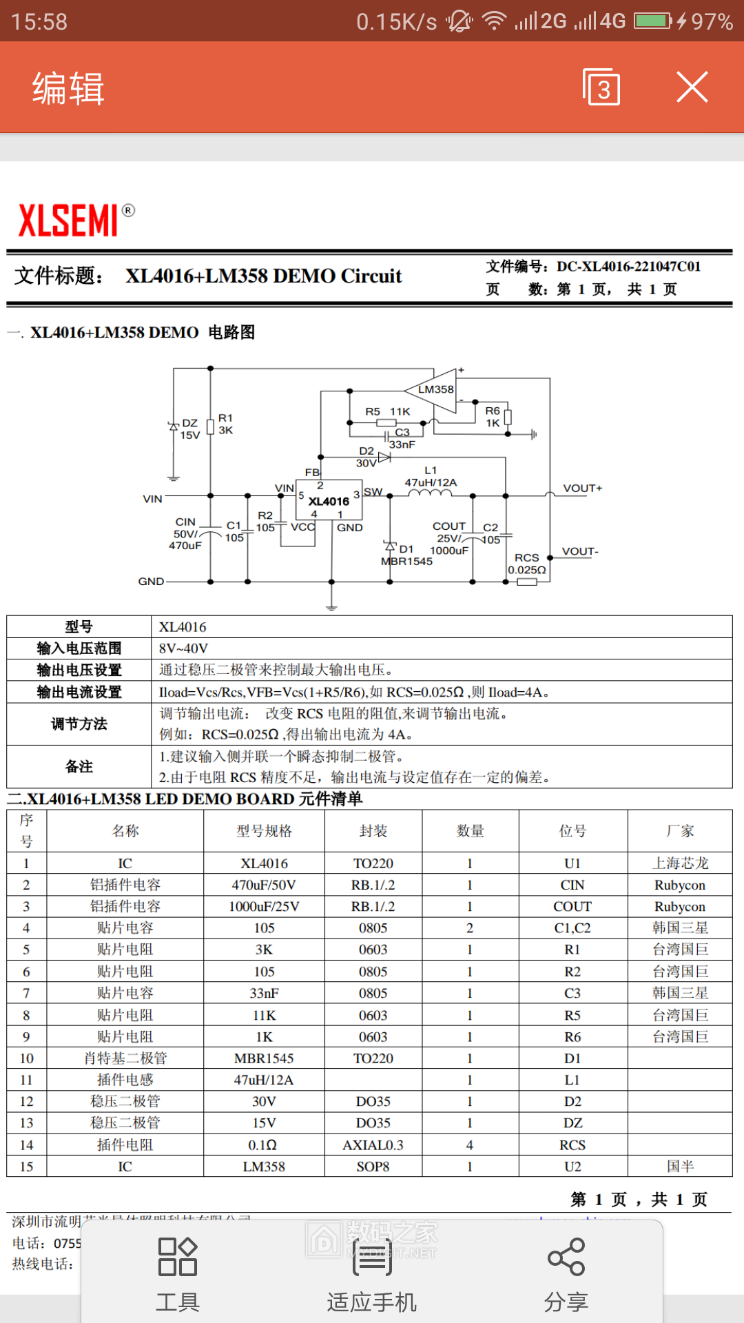

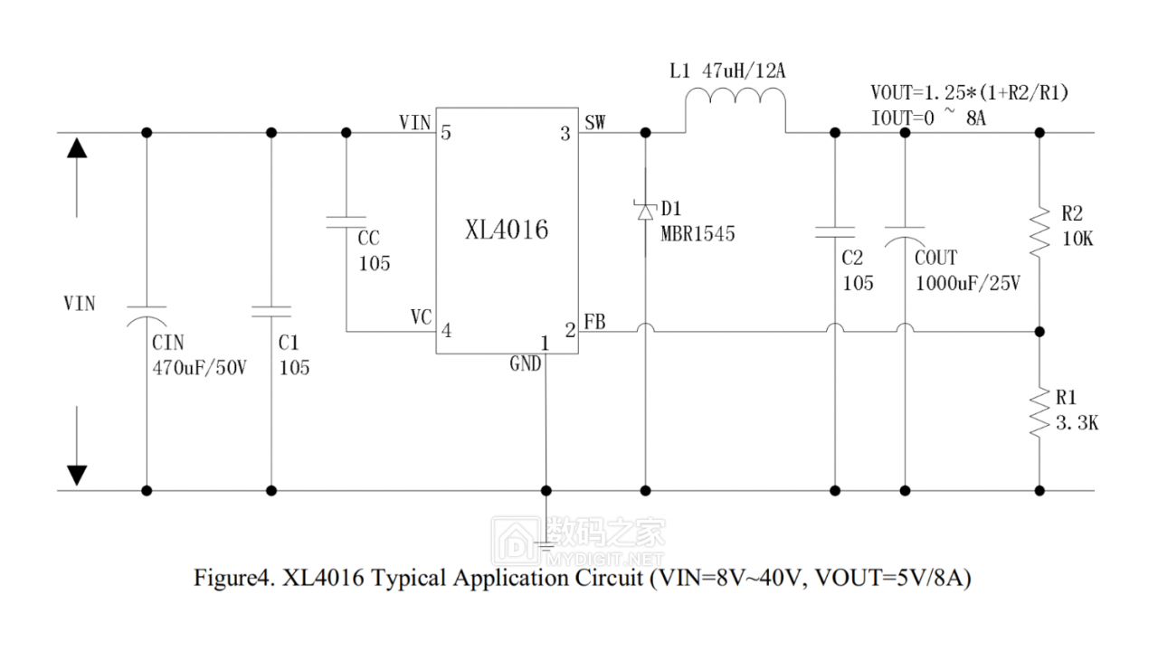

手头有一个4016的芯片,已经根据官方datasheet做成了可以调压的电路。官方调压电路如下:
虽然可以调整电压,但是带载(12v 1-2A)时候有自激声,电感是ATX电源12v回路的拆机电感,手头没有设备也测不了是多少uH的。然后用的洞洞板搭的电路,图片稍后上。
原来是使用一个100k的可调电路代替调压中的R1和R2实现电压可调。
现在网上找到了一个增加LM358实现电流可调的电路。我想问一下下面的几个问题:
1,这个可以调流的电路应该怎样接入电位器或者改动实现电压和电流可调?
2,图中DZ稳压管我猜是用来给LM358供电用的,能否替换成L7805CV或者L7812CV,实现给LM358的供电?(L78XXCV耐压35V)
3,图中D2稳压管说是实现限制最大输出电压,请问该稳压管能否去除?
希望知道的坛友能回复指导一下,谢谢!

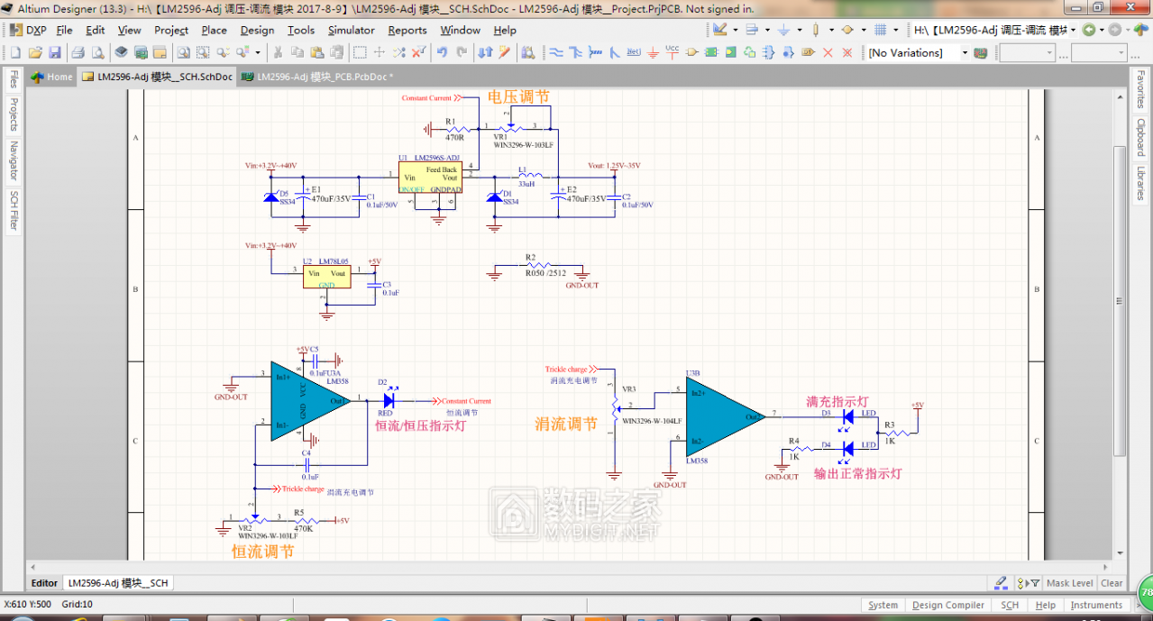

c106czs 发表于 2019-6-9 17:07
是指改变R5的阻值吗?
http://bbs.mydigit.cn/read.php?tid=2187565
这篇帖子用的是lm2596,我猜xl4016也能用这个帖子的电路和方法吧,我先按这个帖子试试看。
发表于 2019-6-9 17:43:56 | 显示全部楼层
15v稳压管就是运放供电,电流需求很小没必要7812之类代替。
d2是输出电压反馈不能去,去了电压不受控,想简单调压可更换对应稳压管,输出电压=稳压管稳压值+1.25  ,可调可以加个运放基准比较电路
调流这个电路没设置独立基准,运放接成11倍放大器,利用4016内部基准,恒流值=1.25/11/0.025,想改变cc值简单可更换cs电阻,可调可以改变r5或r6的值

那么请问能否使用这个电路图:
来自这个帖子:
我看这些集成的降压模块好像都有一样的5个引脚。
发表于 2019-6-9 17:59:48 | 显示全部楼层
c106czs 发表于 2019-6-9 17:49
那么请问能否使用这个电路图:
这俩不是一个东西,为啥要用这个电路,你打算干什么用呢?

哪有什么反相输入电压!这是个12倍线性放大,按照手册提供的参数,4A对应0.025欧姆,是0.1V,放大12倍是1.2V,刚好是XL芯片的1.2V内部比较电压,这时候输出为0,实现限流。要改变的是放大倍数!!!
