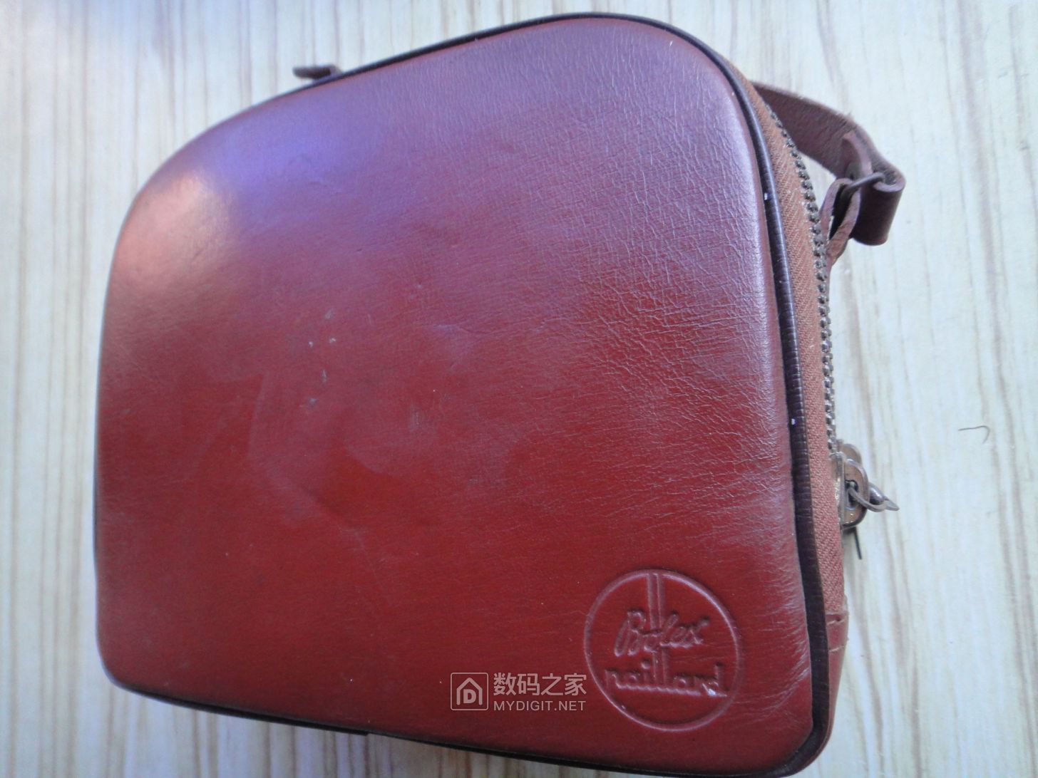

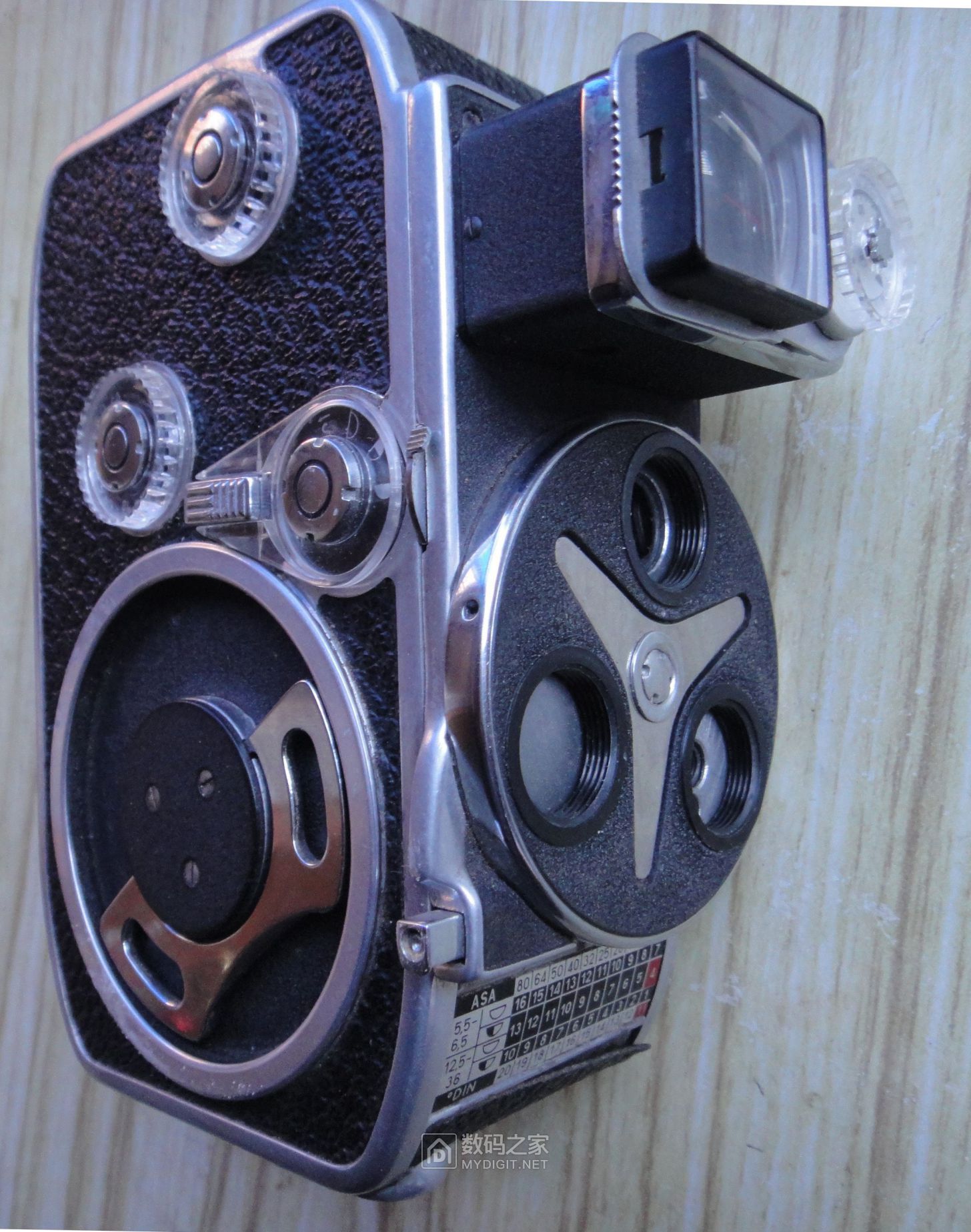

    这台D-8L是瑞士Bolex Paillard公司1959年制造的。
    尘封多年,拿出来供坛友欣赏。

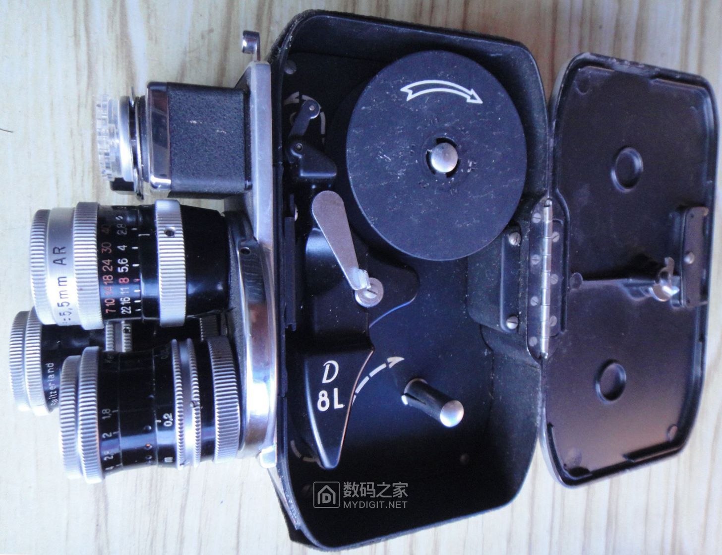

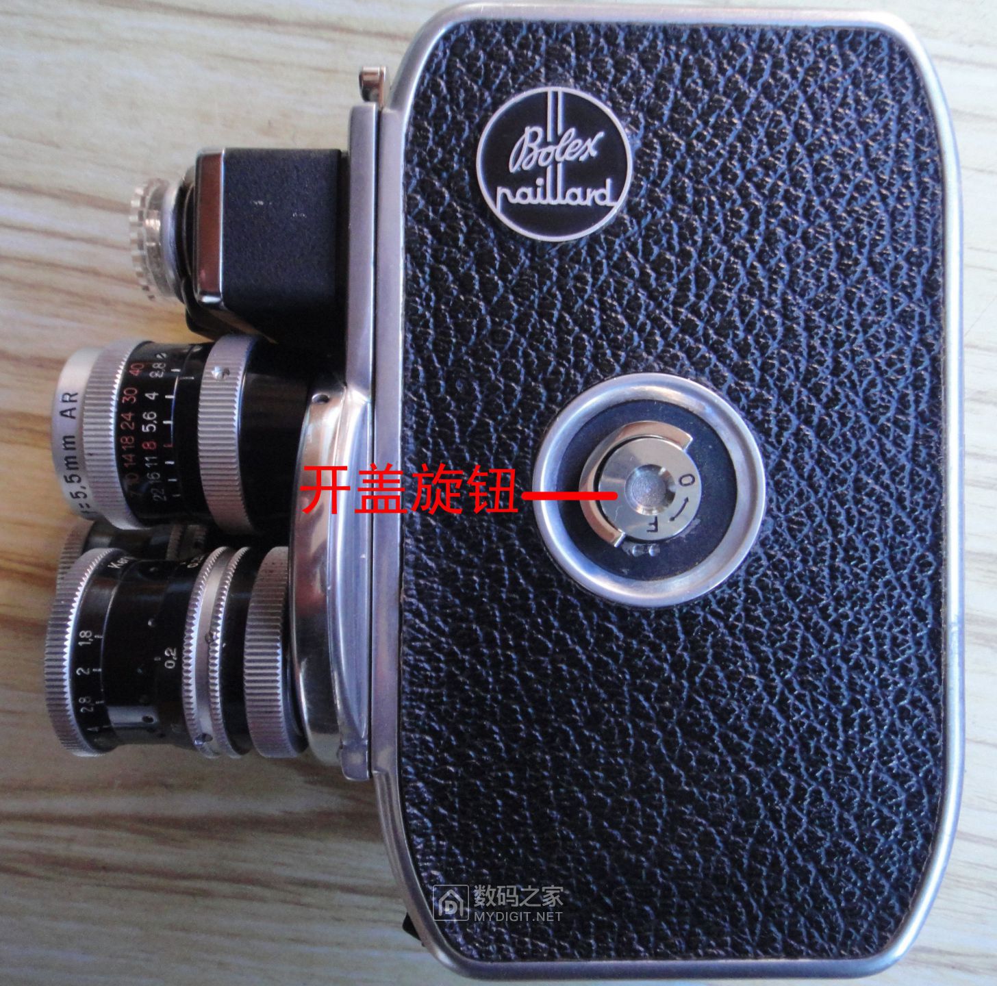

    1、该机使用8mm电影胶片,胶片最大长度为25英尺(7.62米)。
         经@hongo 先生指正:用的胶卷是16mm的胶卷,先曝光一半,翻转后再曝光另一面,冲洗的时候是反转片工艺直接出正片,冲洗店会把胶卷从中间切成两条,这样每一条就是一个标准的8mm电影胶片了,只有一面有孔。

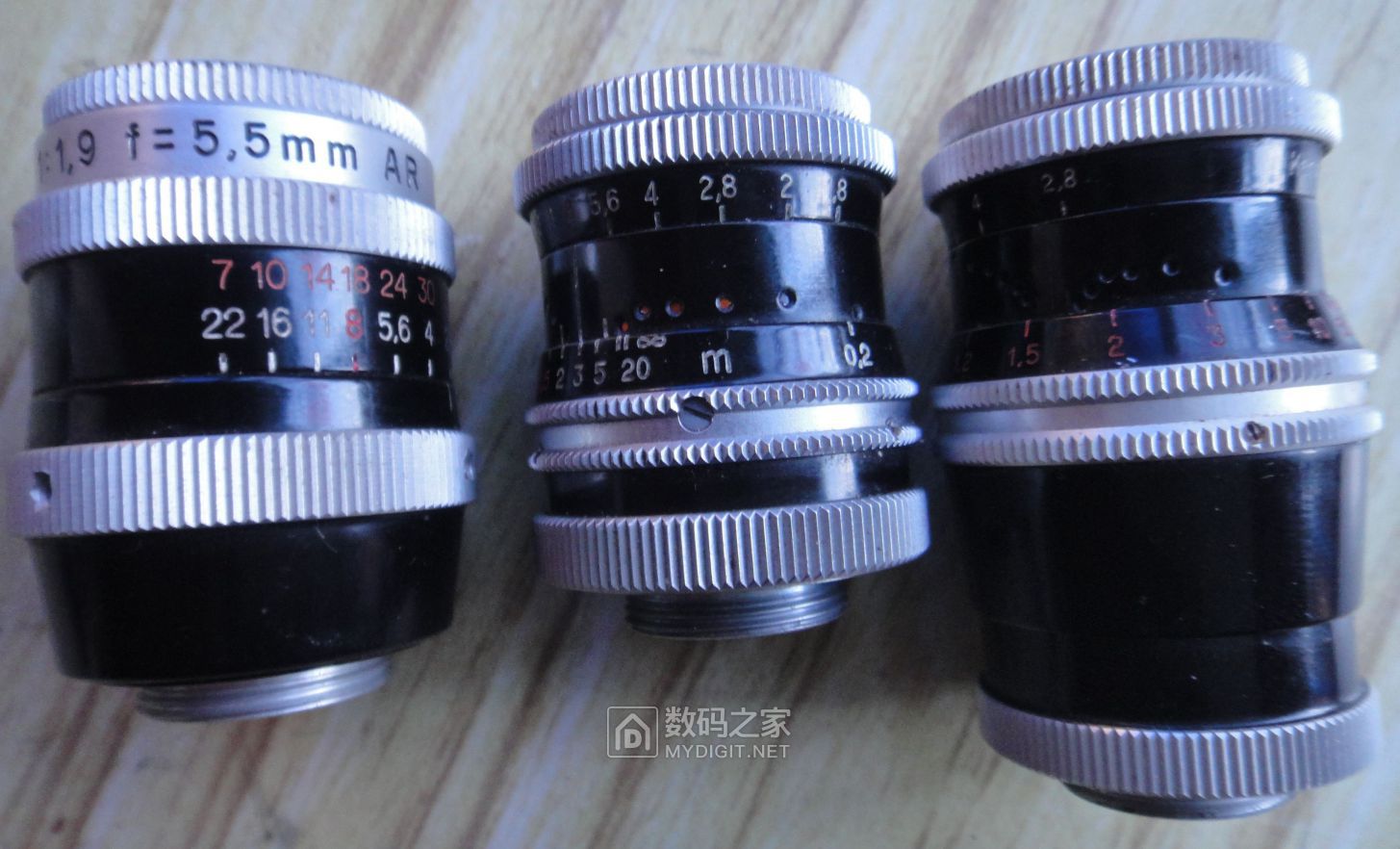

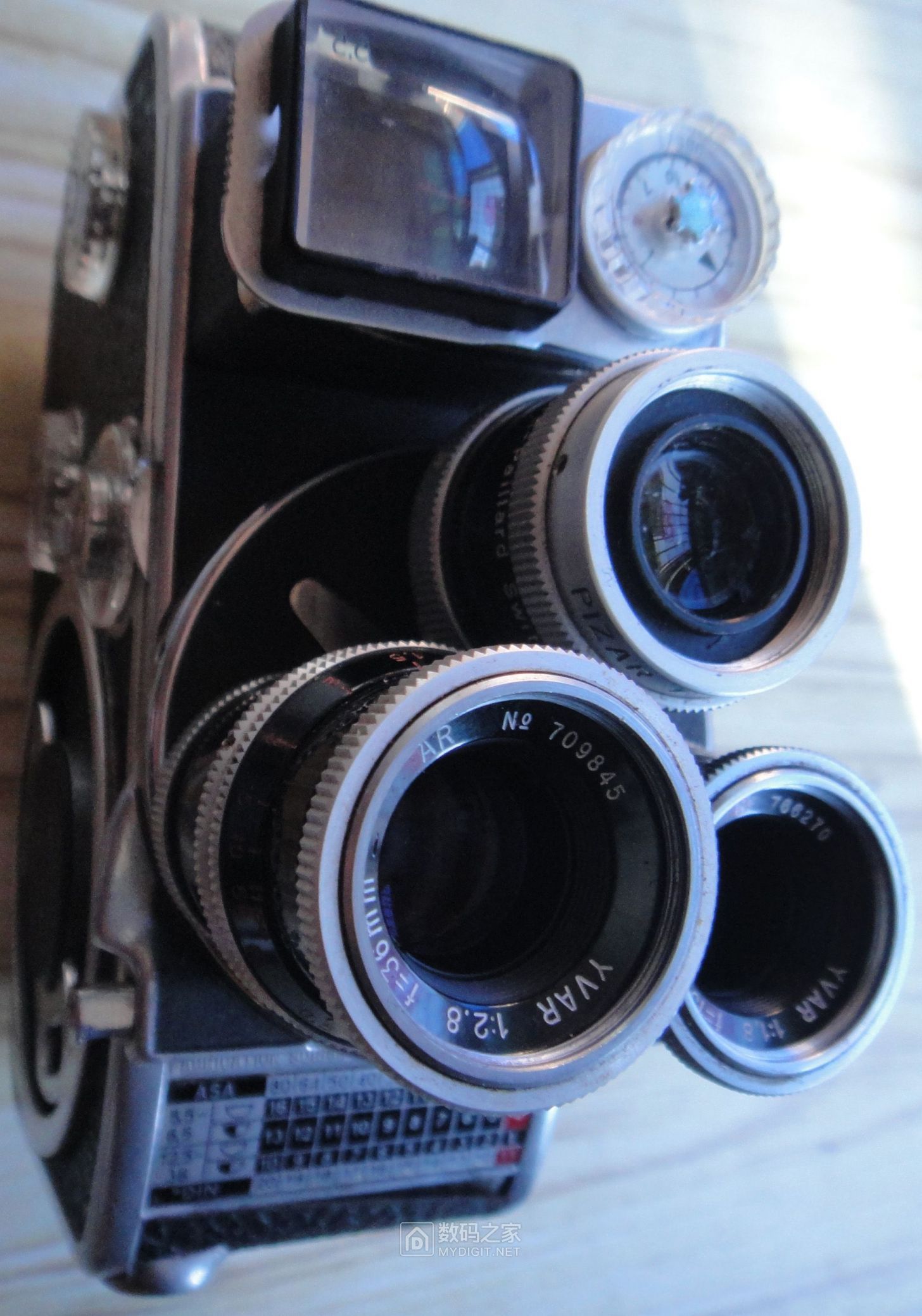

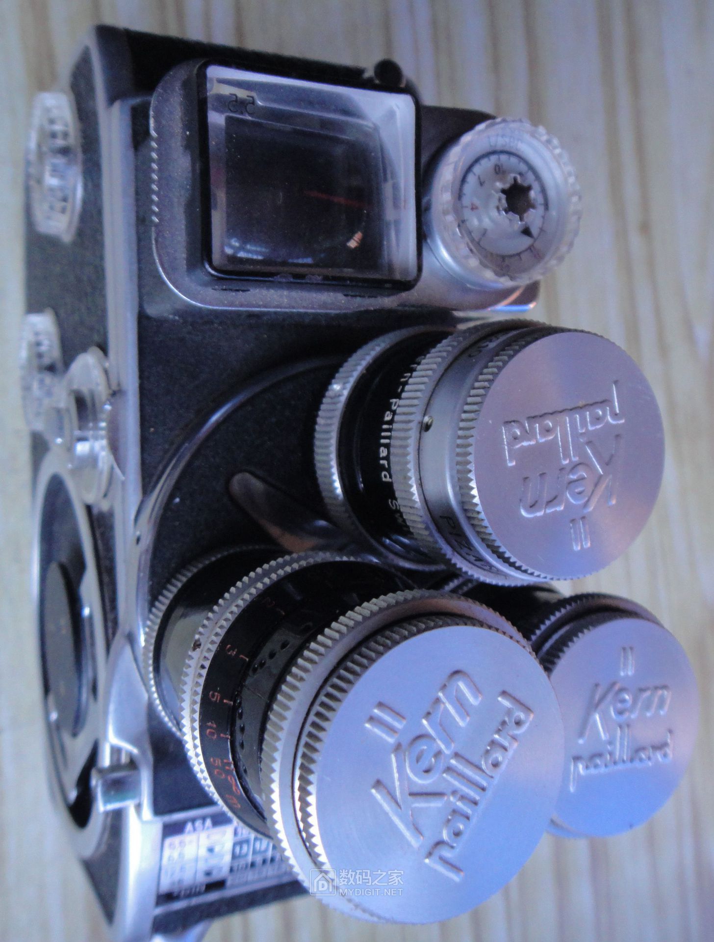

    2、装有瑞士KERN Paillard公司三支镜头,焦距分别为5.5mm、13mm、36mm。镜头最大光圈分别为1.8、1.9、2.8,最小光圈均为22。其中5.5mm镜头为定焦镜头,另外两支为变焦镜头。
    3、该机拍摄时只有胶卷宽度的一半被曝光,然后反转胶卷轴再拍摄另外一半,也就是25英尺胶卷当50英尺用,至于能否一次拍摄全片,不清楚。

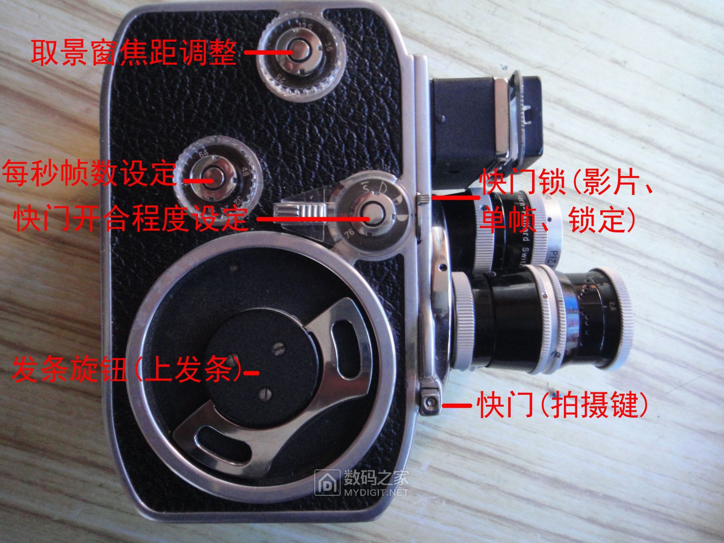

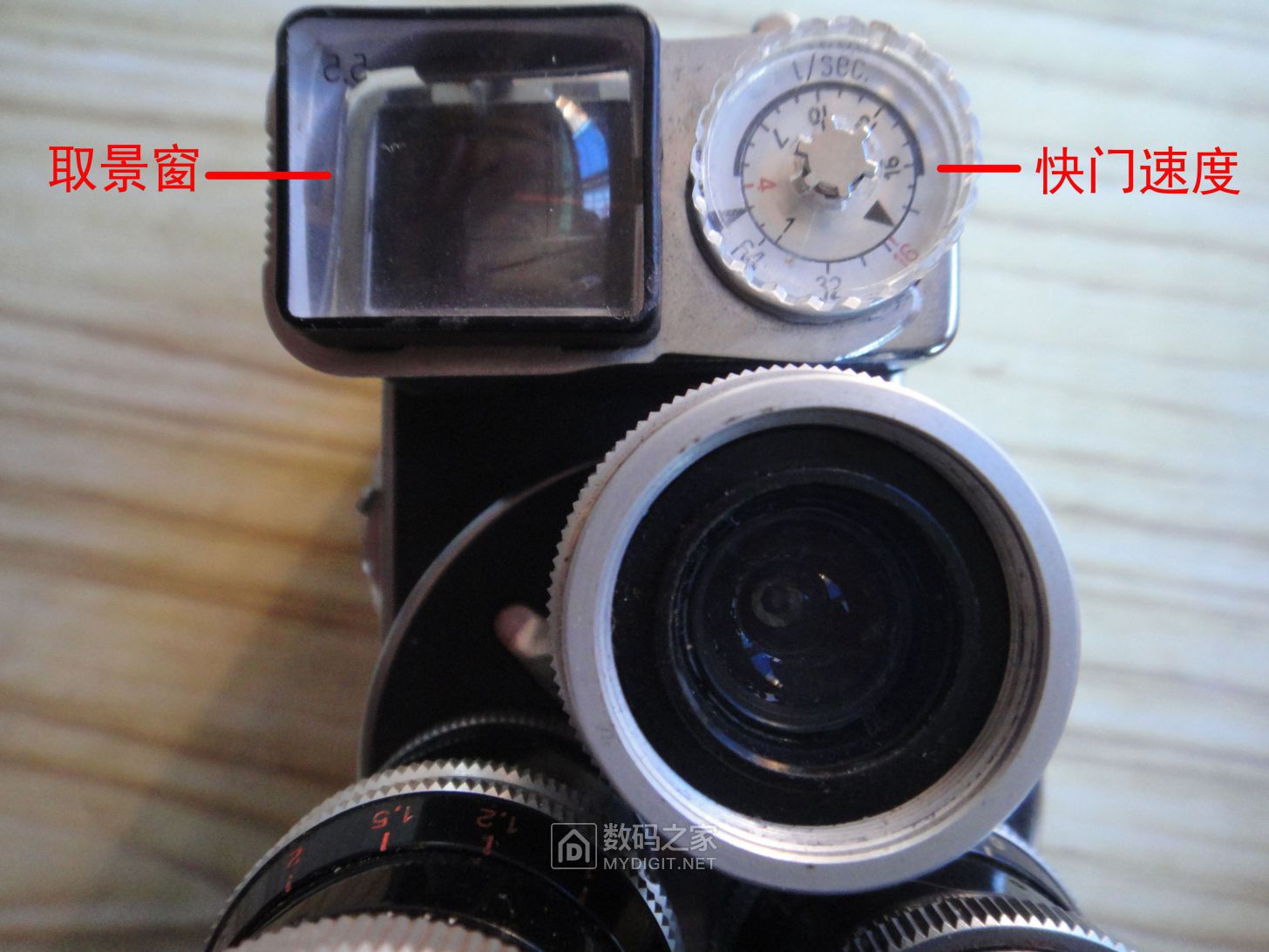

    4、拍摄速度可以选择每秒12、16、18、24、32、48和64帧,速度越低拍摄时间越长。当使用每秒16帧的速度拍摄时,25英尺可以拍摄时间为4分钟。
    5、可变快门:可调拨盘可在0-165度范围内改变快门开度,以缩短曝光时间和淡入淡出。

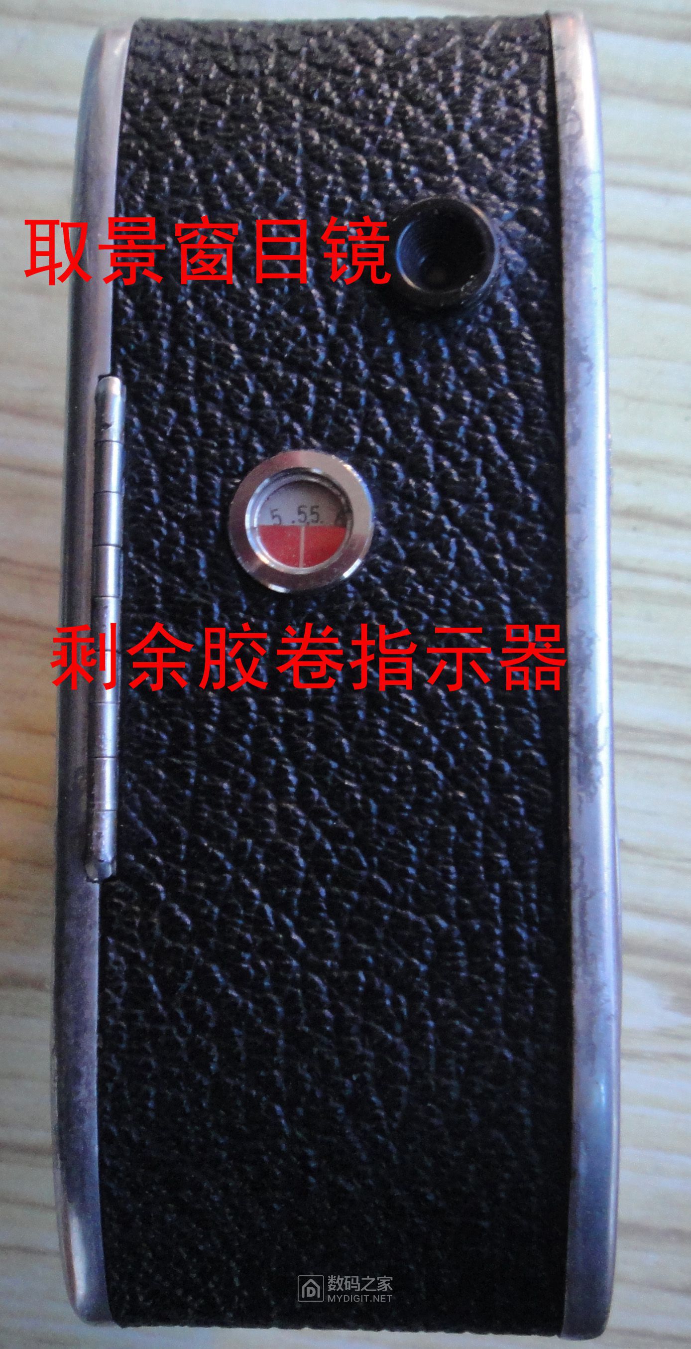

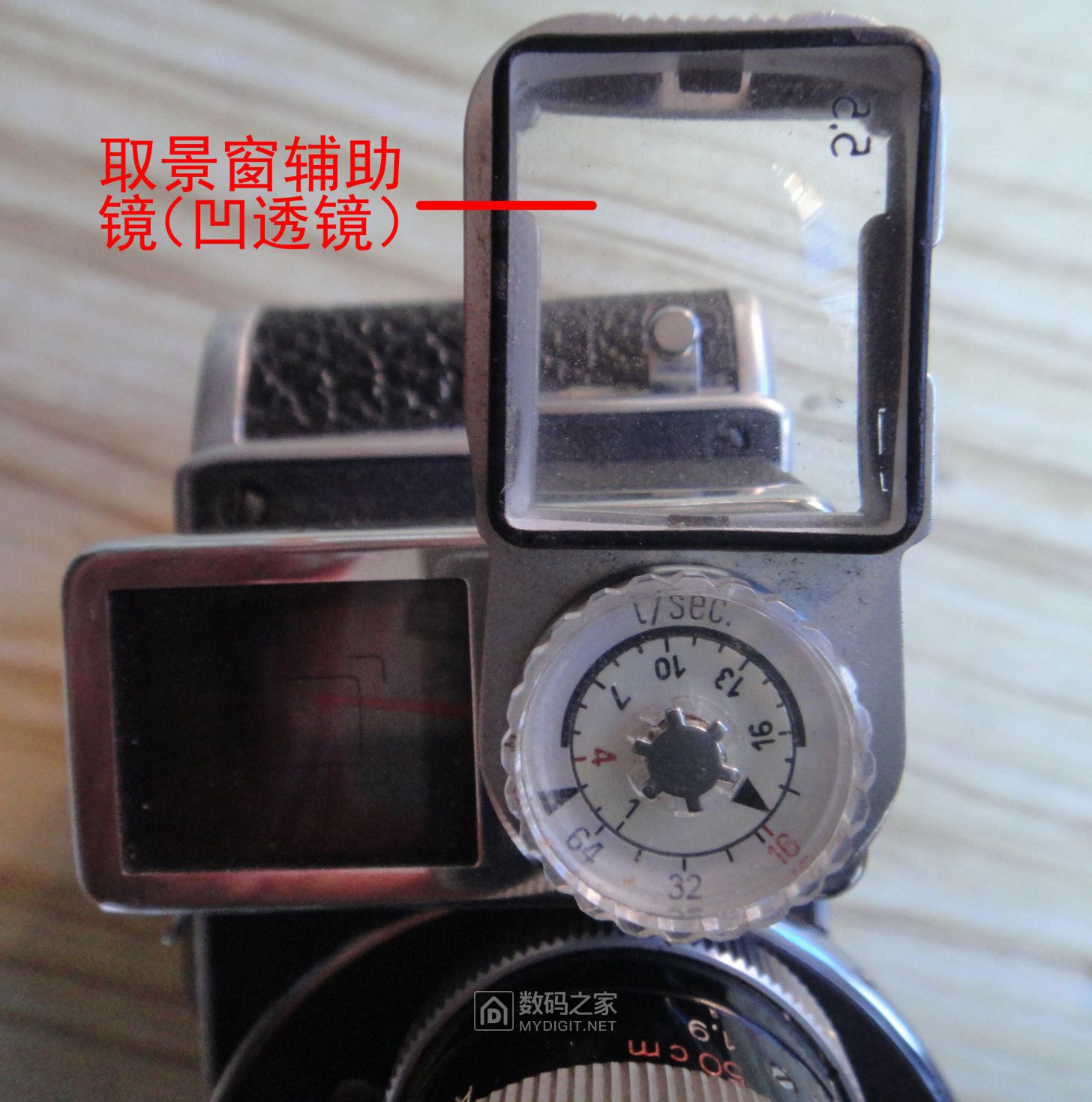

    6、取景器为独立的机构,取景器有专用的旋钮来调整焦距。当取景器使用辅助透镜(凹镜)取景时,可以直接使用5.5毫米镜头拍摄(因为5.5mm镜头是定焦镜头),并在近距离拍摄时进行视差校正。
    7、取景器内有两根红色的指针,调整正在使用的镜头的焦距,当取景器内两根指针重合时,即表示对焦正确,可以拍摄。
    8、该机拍摄动力为发条,上满一次发条可以拍摄多少没查到资料。
