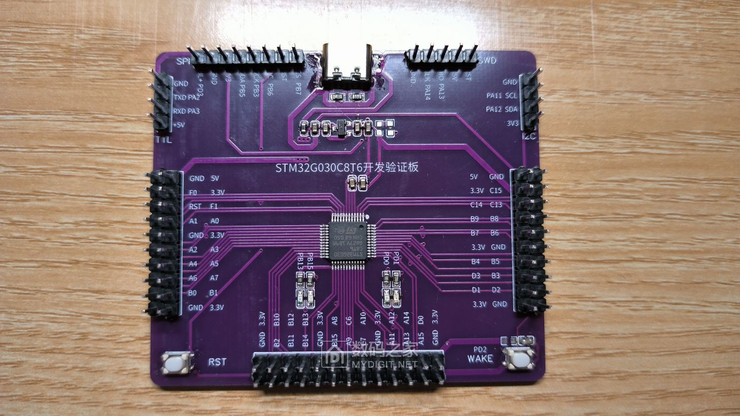

一开始自己不会画板,也不懂怎么玩单片机,所以是在网上买的最小系统板,因为便宜。
后来发现最小系统板小是小,便宜也便宜,但是够小的同时很多不方便。比如太窄小了按钮按起来很别扭,电源接口不够多不够用。所有的GPIO都引出了但也只是引出了,真正要用一些接口的时候这一根跳线那一根跳线接线难受的要死。
后来用的多了,发现常用的就I2C(接屏幕、各种外设通信等)、SPI(接屏幕)、TTL(串口通信)、SWD(烧录用)这几个接口,再加上几个指示灯、按键就够了。其他的GPIO真的就看项目需要了。于是自己画了个板子,把I2C、SPI、TTL、SWD这几个接口专门引出,3-4个指示灯、2个按键,就成了我现在自己用的最顺手的STM系统板(不是最小)。

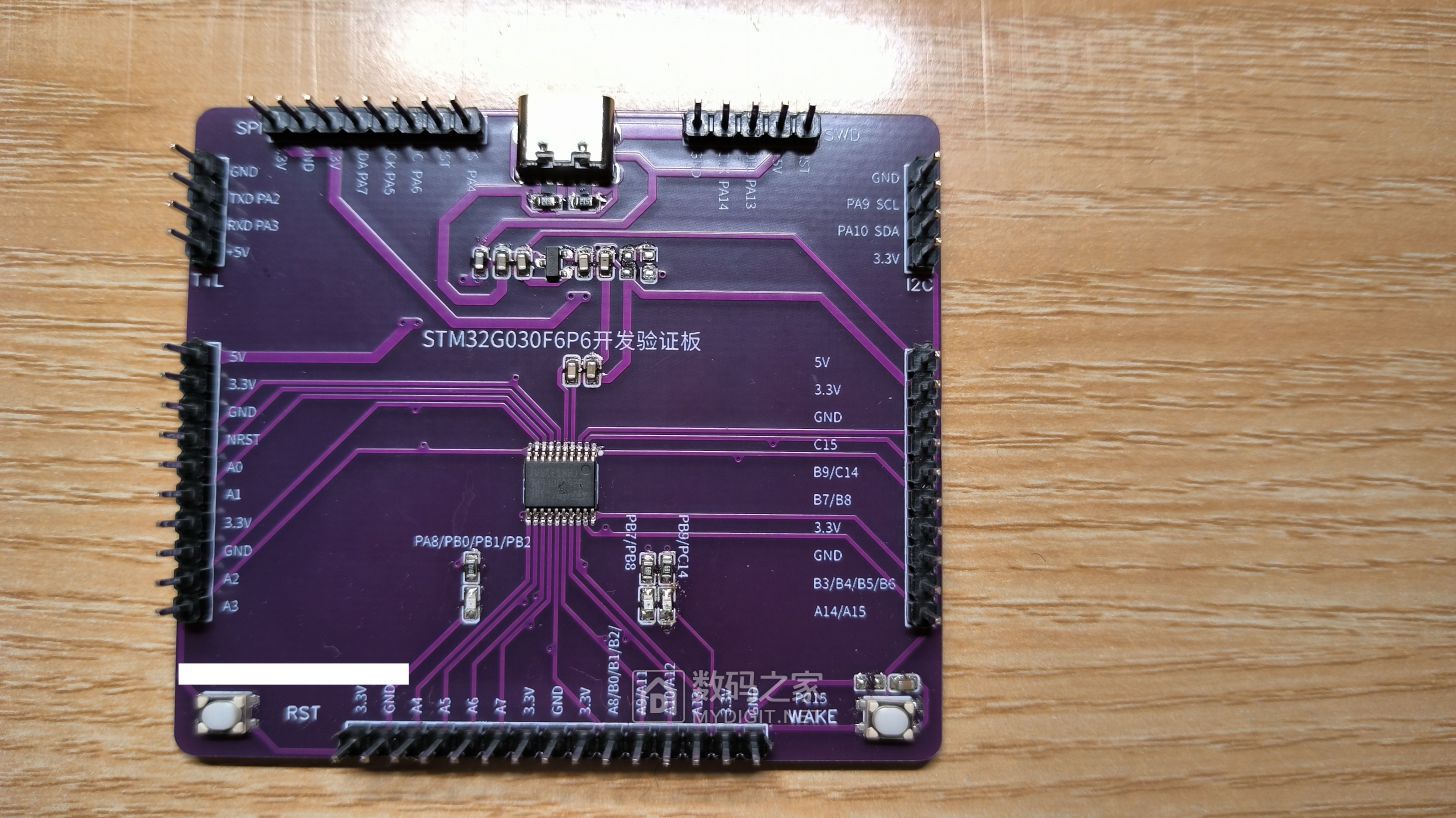

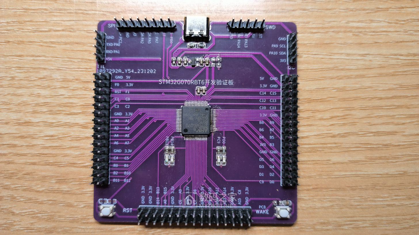

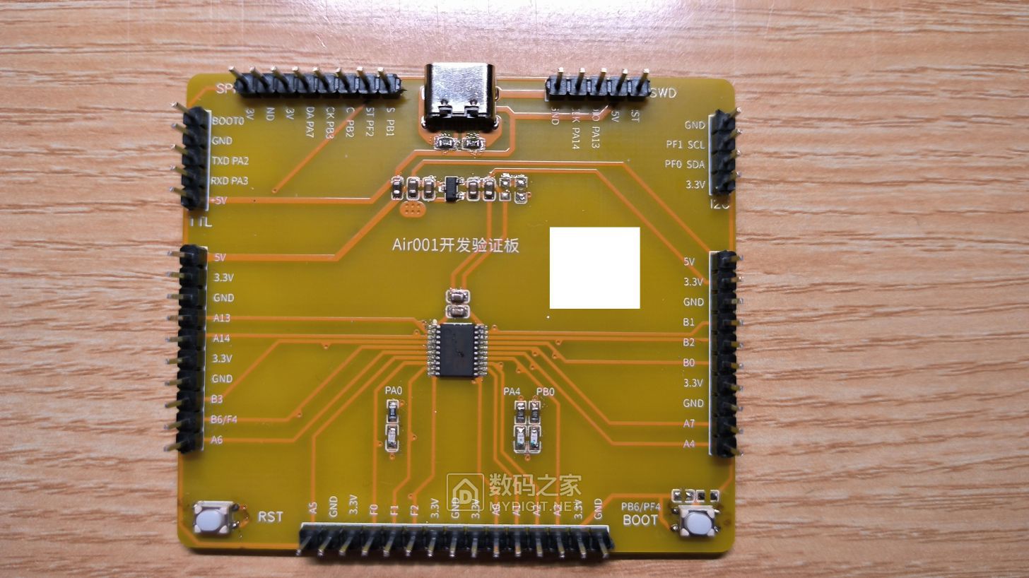

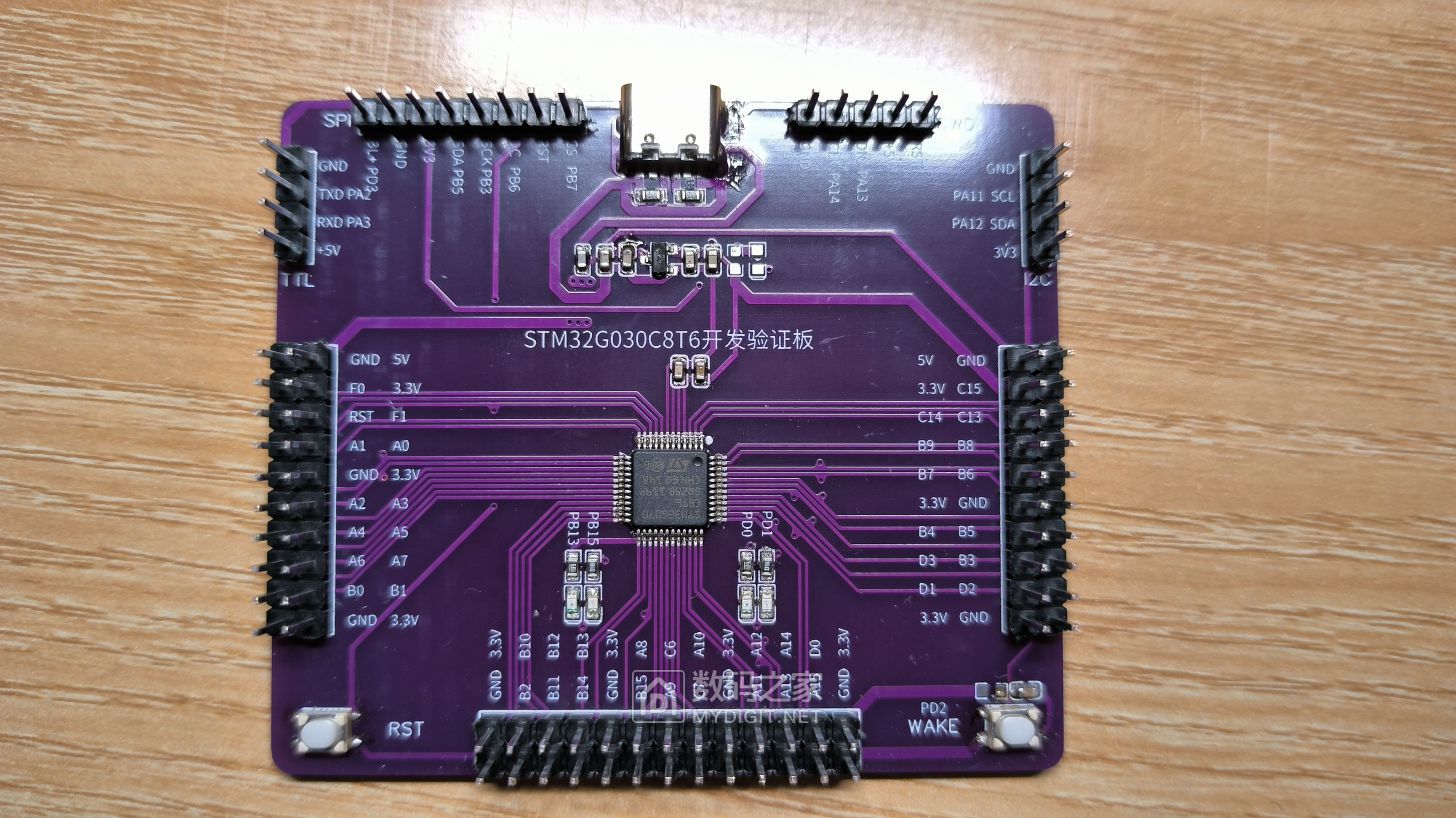

一开始是STM32G030C8T6,用着不错。后来需要用到STM32G030F6P6、STM32G070CBT6、STM32G070RBT6,于是又画了STM32G030F6P6、STM32G070RBT6的两块板子,STM32G070CBT6和STM32G030C8T6的板子完全兼容就没有重新画。再后来合宙的Air001也画了块板子。
1.STM32G030C8T6/STM32G070CBT6系统板
2.STM32G030F6P6系统板
3.STM32G070RBT6系统板
4.Air001系统板
