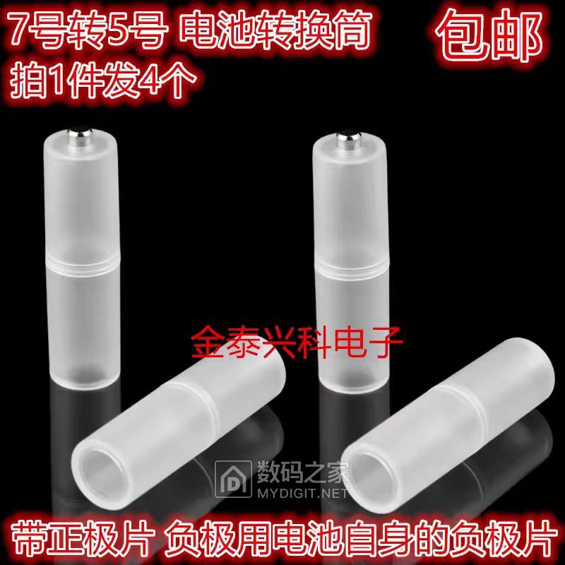

由于牙刷内部结构太深,不好在电池柱焊引线出来,所以就买了假电池代替接线,1.8元,DC插座免费,USB转DC线1.3元,降压板1.9元。在测试降压板时发现没有输出电压,怀疑芯片坏了,又另买一个降压芯片0.9元,共花费6元,后来换上新的芯片,还是没有输出,验证发现是充电器问题,换个充电头正常。
整个过程并不容易,开始时降压板一个输入线焊错到EN位置了,然后没有输出以为烧坏了,又买了芯片,结果换上新的还是没有输出,最后换个充电头正常。
装机测试没动静,拆下来再测,发现又没输出,无意中将EN和VIN+连在一起,发现有输出,如果分开,无论焊在EN还是VIN+都没输出电压,邪门。
一切搞好后装机后还是没动静,再拆测量电压正常,最终原因是牙刷里面的电池柱是卡在胶槽里面,电池转接筒的负极片太大,顶在胶槽上,不能与电池柱接触(当初为了避免接触不良,特意将转接筒的负极片朝下)。还好一共四节转接筒,重新焊线,这次将正极片朝下摆放,牙刷终于嗡嗡嗡了。
